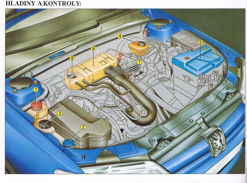

Belmondo1 Odesláno 8. srpen 2007 Odesláno 8. srpen 2007 Nez zacnes neco menit tak nejdriv zkontroluj stav, nejspis bude stacit dolejt. A jestli vis jak se dolejva voda do ostrikovacu tak uz mas skoro vyhrano, staci jen najit ten pravej otvor Sanci mas dost vlekou mas jen 5 moznosti 1.otvor - jiz zminena voda do ostrikovacu 2.otvor - pro chladici kapalinu 3.otvor - olej motoru 4.otvor - brzdova kapalina 5.otvor - bingo kapalina do serva Citovat
stalmik Odesláno 8. srpen 2007 Odesláno 8. srpen 2007 Původně zaslal: Belmondo1 Nez zacnes neco menit tak nejdriv zkontroluj stav, nejspis bude stacit dolejt. A jestli vis jak se dolejva voda do ostrikovacu tak uz mas skoro vyhrano, staci jen najit ten pravej otvor Sanci mas dost vlekou mas jen 5 moznosti 1.otvor - jiz zminena voda do ostrikovacu 2.otvor - pro chladici kapalinu 3.otvor - olej motoru 4.otvor - brzdova kapalina 5.otvor - bingo kapalina do serva jjj já už vim na to sem dneska čučel no vida.. Citovat
Pucmeloun Odesláno 8. srpen 2007 Autor Odesláno 8. srpen 2007 Hluboká poklona pro o.k.406. Nemáš prosím tě celou tu knížku? Citovat
