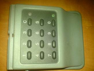

Cau lidi, mam p406 2.0 16V, a dostal jsem k nemu cosi, co by snad melo byt na startovani, nebo na imobilizer, neco podobnyho jsem videl u BMW, je to takova jak rika ma pritalka \"kalkulacka\", s dvema diodama, a konektorem, jen co prijdu na to jak, hodim sem foto.
Mate nekdo skusenost?:roker

Protože když to tam dáš a budeš muset pokaždé zadávat kód, tak je to pěkná otrava. Já bych to tam nedával - leda že parkuješ na ulici a opravdu potřebuješ ochranu proti zlodějům.
Ale pokud ten kód nevíš, tak je těžko ho zjistit, takže stejně nic.

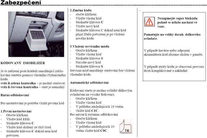

dik za rady, skusim to prohnat netem, kdbych nasel akej PC navod, urcite se podelim ...
Kdyby nekdo z vas mel nejake typove oznaceni, budu vdecny, ja se kouknu az zitra za svetla na dilne :)

jedina moznost po pripojeni te klavesnice kdyz pak neznas kod, je vypajet pamet EEprom z ridici jednotky motoru a prehrat kus pameti novou sekvenci, ktera se da najit i tady na klubu, ale nestoji to za tu praci = NEPRIPOJOVAT pokud chces mit auto pojizdne. Radsi investuj do univerzalniho imobilizeru a namontuj tam ten, pokud chces nejake zabezpeceni
Ked Ti to jazdi aj bez toho, tak ho skutocne nechaj tak, pripadne si ho zaloz niekde na policku, mne to funguje, je tosice trocha otrava, ale da sa na to zvyknut, ak by som to nemal, tak urcite neronim slzy. Nastastie nase auticka nie su \"v kurze\" zlodejov (aspon to moje... si myslim...kto by kradol 10 rocnu kravu?...).

Diky za rady, stejne to tam flaknu, ani ne kuli zlodejum, ale spise, a to nejspise protoze dyz to mam, tak at to funguje :) vono to pujde urcite i disablnout, kazdopadne, mam slibeno od pana z peugeota ze se na to koukne, jak a co to tam mam za hajzla :)

V Peugeot ti zjistí kód ale cena je 1000,-Kč a více. Jinak já to mám taky ale odpojil jsem to a mám normální obyčejný imobilizér na levé straně plastu volantu (jak je stavitelná část).
