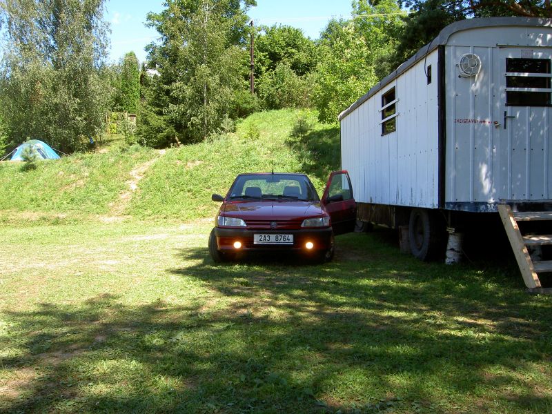

Garfield Odesláno 26. červenec 2006 Odesláno 26. červenec 2006 Na 306-ku patří světla pro denní svícení, protože když svítí potkávačkami za dne, rozostřují se její elegantní tvary a auto už není tak hezké Citovat
Swallow Odesláno 26. červenec 2006 Odesláno 26. červenec 2006 Původně zaslal: Garfield Na 306-ku patří světla pro denní svícení, protože když svítí potkávačkami za dne, rozostřují se její elegantní tvary a auto už není tak hezké Citovat
