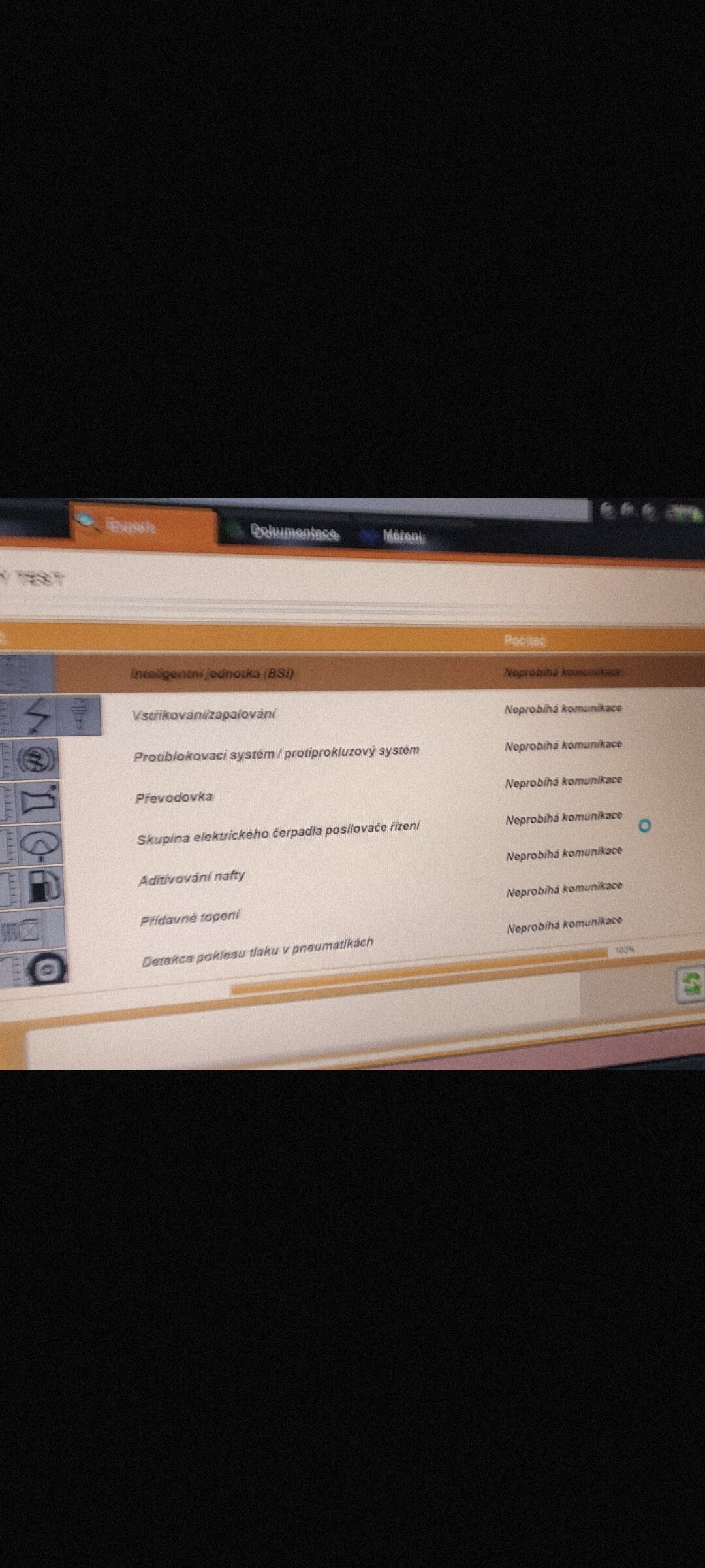

Vlado81 Odesláno 17. prosinec 2021 Odesláno 17. prosinec 2021 Zdravím pánové. Chodím teď po bazarech a už druhé auto mi nenacetlo vůbec nic. Poridil sem si novější notebook. Lexia diagnox vzdy fungoval a teď mam verzi 7.24 l. Citroen c8 r.2003 a 2006 se mi ukazal VIN a pak už nevidi žádnou jednotku. Mam to blbe nainstalované? Citovat
ferinko2 Odesláno 17. prosinec 2021 Odesláno 17. prosinec 2021 Skús verziu 7.02 Vlado81 ohodnotil 1 Citovat
