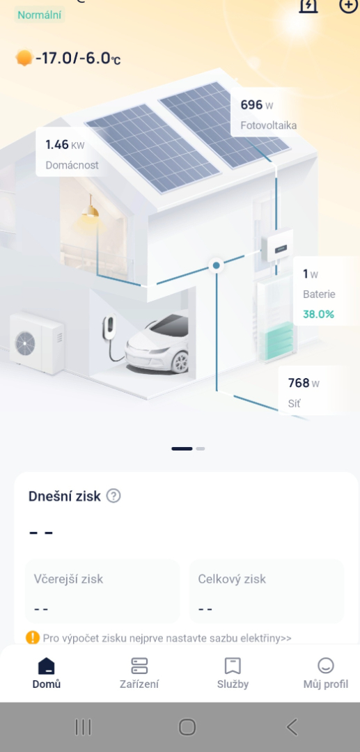

Milan+ Odesláno 11. leden Odesláno 11. leden Teď to bude zapadané, ale svítí na to sluníčko, tak těch 18 panelů něco málo udělá, možná budou vršky odfoukané. Péťa ohodnotil 1 Citovat
