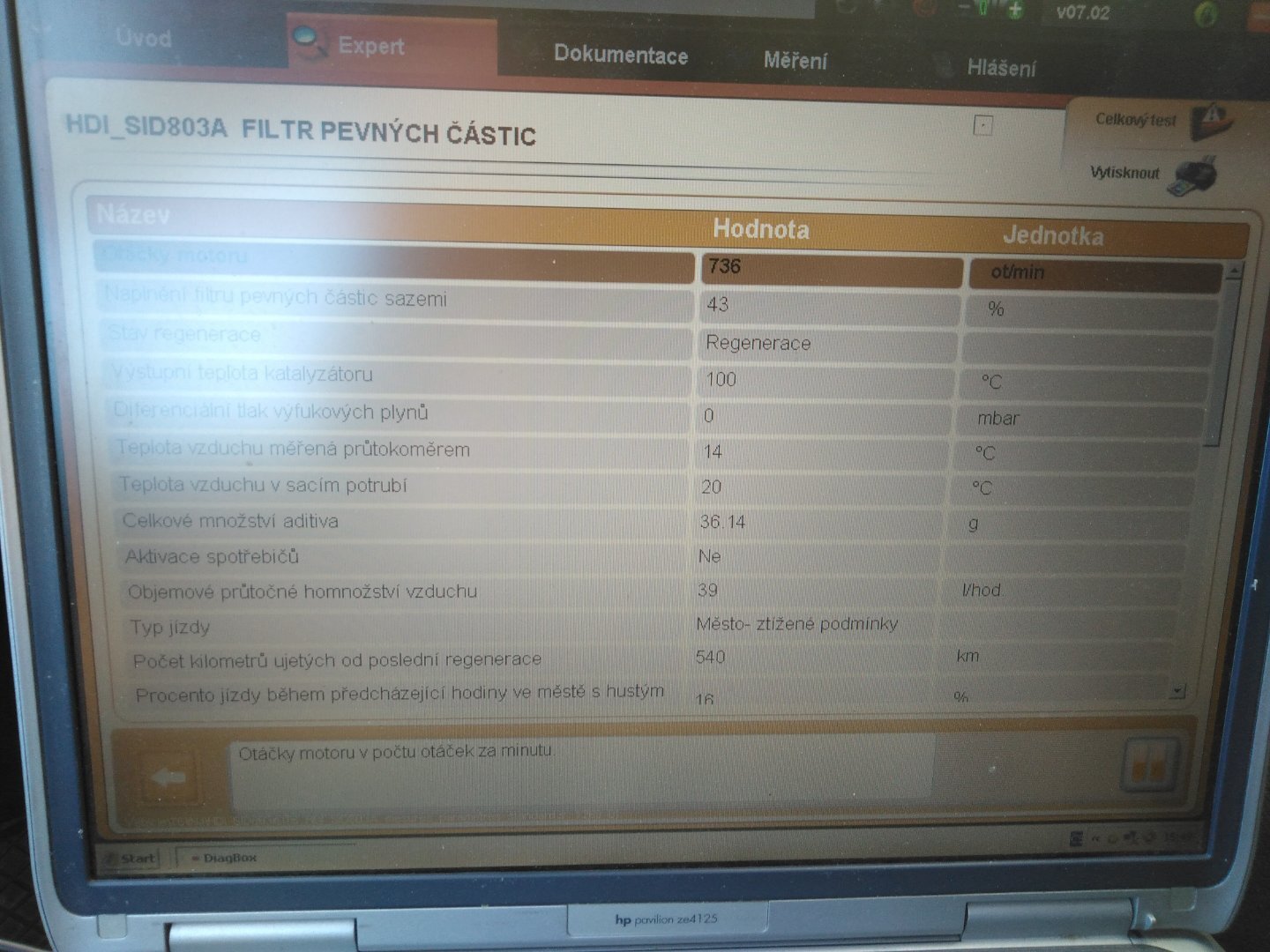

Jinak ještě jedna poznámka, je dobré aby to servisoval někdo s originální diagnostikou ( a rozumí tomu)
Je tam i složka kolem filtru a regenerací. Pro ilustraci tady je fotka. Je tam i řádek, kde je průměrný nájezd za posledních několik ( tuším, že pět) regenerací ( na fotce není)
