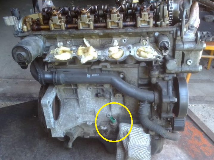

Raki81 Odesláno 29. září 2023 Odesláno 29. září 2023 Zdravím chlapi, tři hodiny to tu už procházím a nikde jsem to nenašel. Dnes se mi rozsvítilo OIL--. Pochopil jsem, že je to vadné čidlo. A teď ten dotaz. Je to to, co jsem označil na fotkách? Potřeboval bych to potvrdit/vyvrátit než se pustím do rozborky. Jde o Peugeot 308SW, 2008, benzín 1,6 88KW. Předem Děkuji. Citovat
ozzy56 Odesláno 29. září 2023 Odesláno 29. září 2023 ahoj, el. měrka oleje v motoru je zašroubovaná zezadu v olejové vaně--to je ten hrnec na spodku motoru Citovat
jarokare Odesláno 29. září 2023 Odesláno 29. září 2023 Ahoj a vítej v klubu To , co si zakroužkoval je snímač teploty chl. kapaliny (snímač hladiny oleje nemůže být nahoře na motoru) . V příloze máš umístění . ozzy56 a PaKr ohodnotil 2 Citovat
Raki81 Odesláno 29. září 2023 Autor Odesláno 29. září 2023 Tak to je skvělé umístění. Dalo by se tam dostat nějak spodem, než očesat vršek? Citovat
