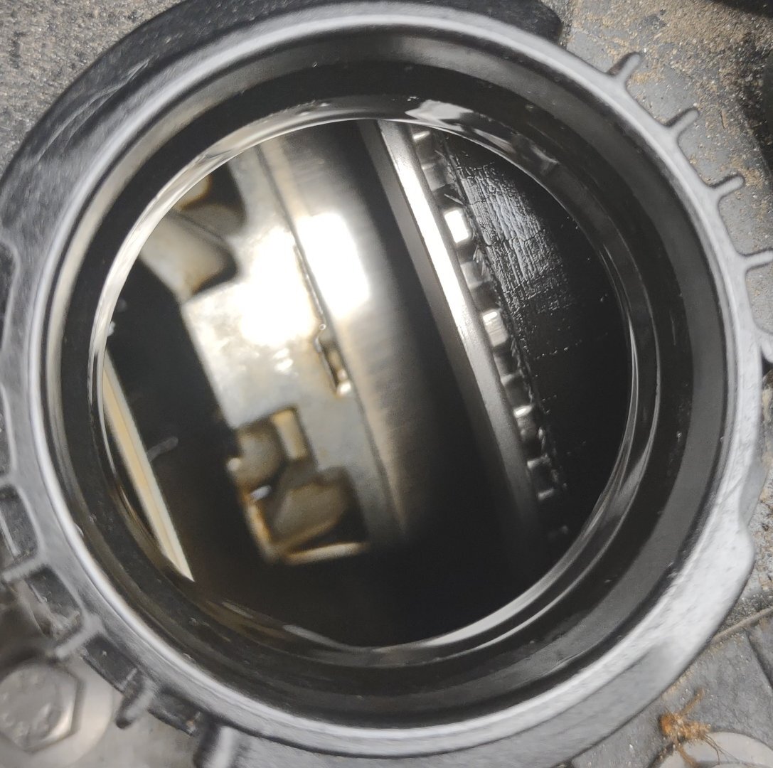

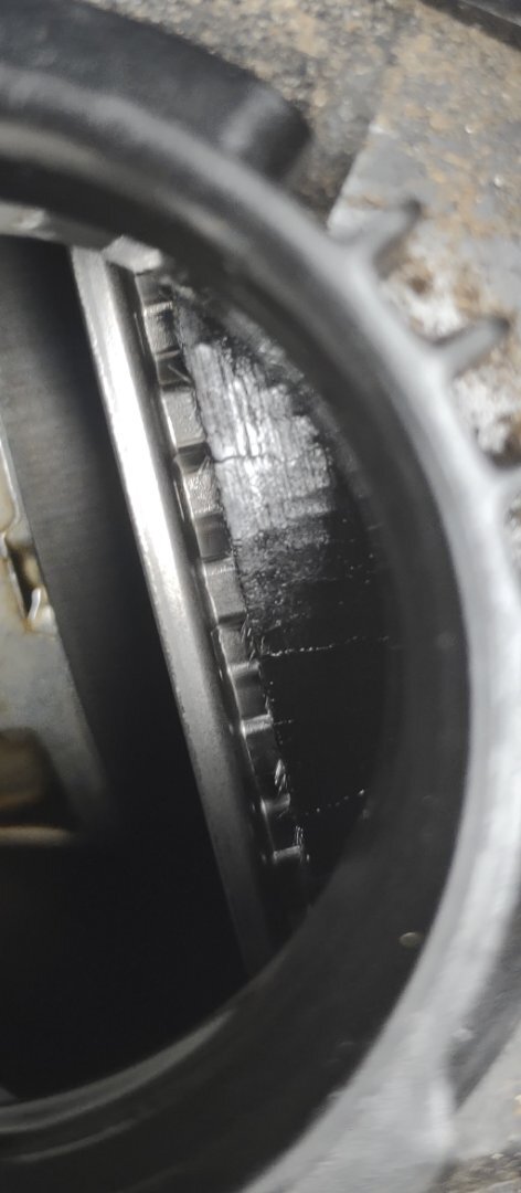

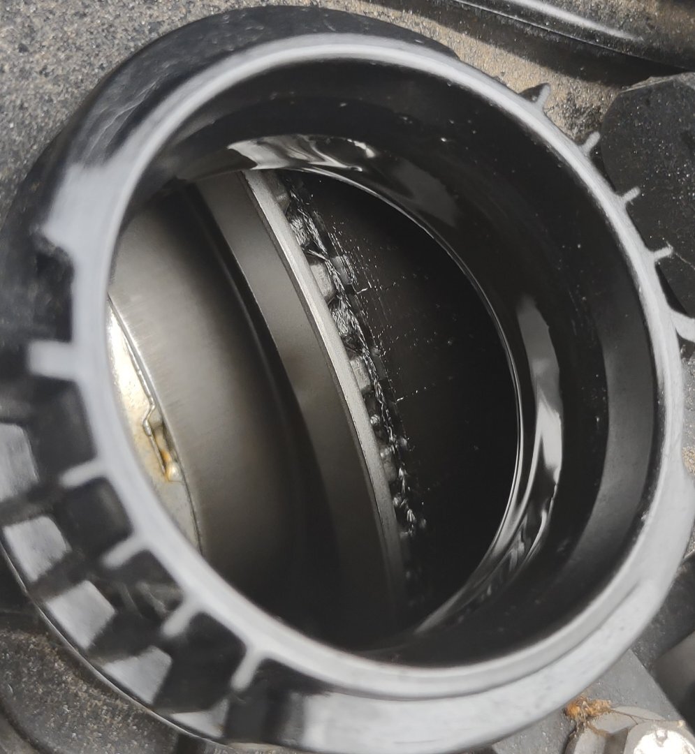

Dark_Side Odesláno 17. únor 2024 Odesláno 17. únor 2024 (upraveno) Tak som si pozrel ten remeň a mám pocit, že už je pred smrťou. Poprosím tiež o váš názor. Ď. Upraveno 20. únor 2024 uživatelem pavelu96 Upraven formát vložení textu Citovat
ozzy56 Odesláno 17. únor 2024 Odesláno 17. únor 2024 ahoj, náš názor je ti k ničemu, v pondělí jeď do autorizáku Péťa, Radek Hurvajz, pavelu96 a 1 další ohodnotil 4 Citovat
jarokare Odesláno 17. únor 2024 Odesláno 17. únor 2024 před 2 hodinami, Dark_Side napsal: mám pocit, že už je pred smrťou Ne , ten už je po smrti . Jak píše ozzy56 , jeď do servisu ... Péťa, pavelu96 a MJSytic ohodnotil 3 Citovat
Dark_Side Odesláno 17. únor 2024 Odesláno 17. únor 2024 (upraveno) Skor by som povedal že v klinickej smrti. Idem do servisu v pondelok. Hádam to prežije kým tam prídem cca 25 km. Len pre úplnosť: 1. garančka - 13 tis. km 2. garančka - 26 tis. km 3.garančka - 40 tis. km 4.garančka - 55 tis. km Aktuálny nájazd 62 tis. km Upraveno 17. únor 2024 uživatelem Dark_Side Citovat
ozzy56 Odesláno 17. únor 2024 Odesláno 17. únor 2024 ahoj, možná to přeháním, ale zkus jim nejprve zavolat a ukázat ty fotky, nedej bože se řemen roztrhne na cestě do servisu a bude zle, ale možná to fakt přeháním Citovat
Akoc Odesláno 17. únor 2024 Odesláno 17. únor 2024 V tom aute by už mala byť odolnejšia verzia remeňa, než boli 2008-kách pred 2008 SUV. Napriek tomu po 62-tisíc km je ten remeň silne poškodený, hoci výmena je v súčasnosti predpísaná výrobcom na 105-tisíc km. Pretože mám rovnaké auto, r.v. tiež 2020, ale doteraz len 32-tisíc km, môžem sa dozvedieť, ako sa tým autom jazdilo? Napr. či tam bolo veľa krátkych trás (<20 km), aký benzín sa tankoval (oktány, renomované ČS, či sa používali aditíva), či sa namiesto úbytku hladiny oleja nepozoroval skôr opak. Predpokladám, že servis tam dával olej Total Quartz Ineo First 0W-20. Ďakujem. Citovat
