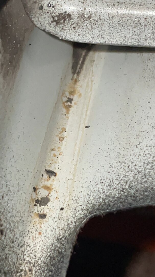

ozzy56 Odesláno 18. listopad 2024 Odesláno 18. listopad 2024 možná vyrábět méně a kvalitně by ekologii pomohlo více machulda ohodnotil 1 Citovat

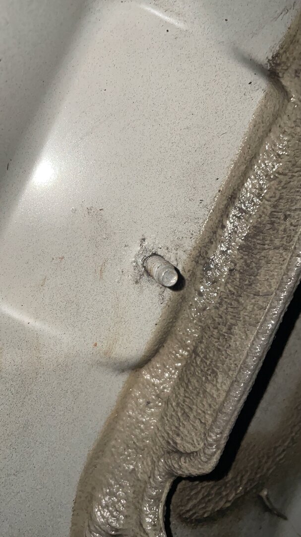

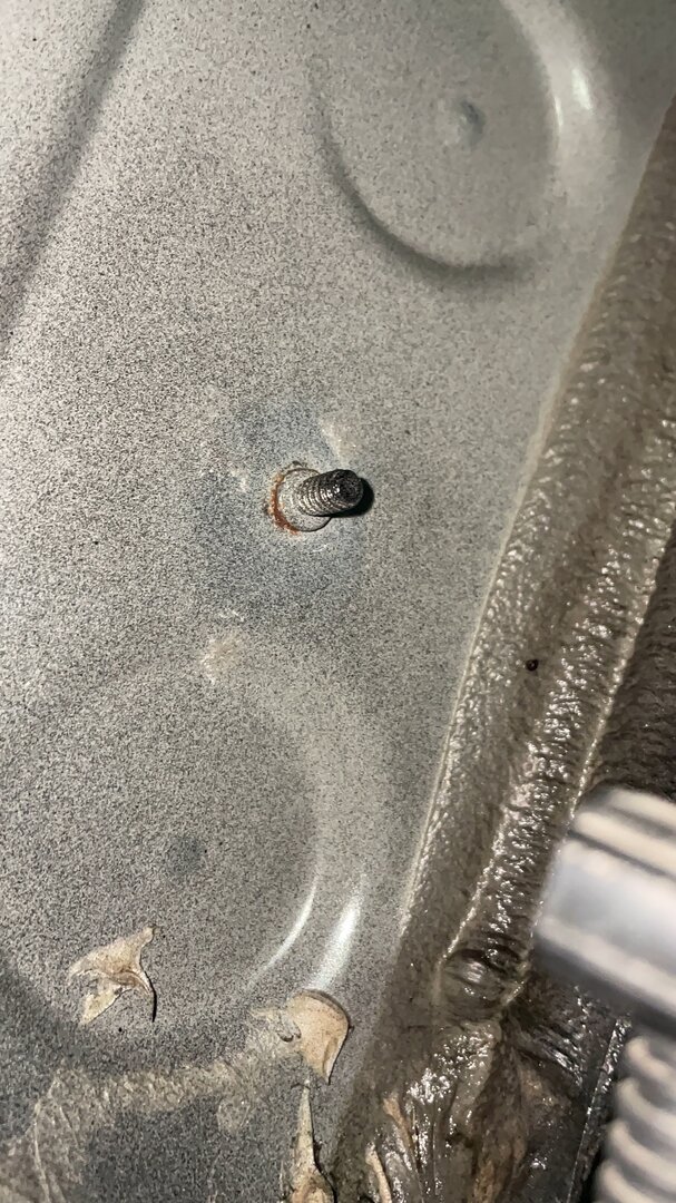

Zabak22 Odesláno 19. listopad 2024 Autor Odesláno 19. listopad 2024 před 13 hodinami, sitler napsal: Realita je takova, ze u s takovouto "antikorozkou" to auto prezije svoje moralni zastarani, tzn nejakych 8-10 let uplne v pohode. Pak uz je z pozice vyrobce davno, davno na vymenu. A lepsi antikor = o hdne vyssi naklady na vyrobu = mensi zisk. A cenu na tom nezvednes. Ono, celkovo mi to príde tak, že niekto prišiel a nariadil tam nejakú hlúposť. Všetci ho od toho odhovárali, ale on povedal: „Ja to platím.“ A ostatní na to: „No tak dobre.“ Výsledkom je: vaňa na 1,6 1.5 HDi, sitko v turbe, rozvody v oleji, atd atd ozzy56 ohodnotil 1 Citovat
ozzy56 Odesláno 19. listopad 2024 Odesláno 19. listopad 2024 hlavně je to fšecko málo vyzkoušené, některé věci přímo proti logice (ta vana třeba), neschopnost rychle změnit vadný kus (měrka oleje), prostě jako by někdo rozhodl o nové, nevyzkoušené technologii s tím, že testovat budeme na zákaznících a tím ušetříme , nevím, jsem obyčejný plebejec, ale ve výsledku se z vynikajících dýzl motorů a průměrných benz. motorů stal šrot, který nikdo nechce Zabak22 a Charlie 1 ohodnotil 2 Citovat
Zabak22 Odesláno 20. listopad 2024 Autor Odesláno 20. listopad 2024 Je mi z toho zle keď sa na to pozerám HonzaC2 a ozzy56 ohodnotil 2 Citovat

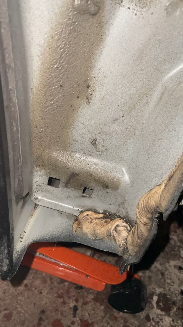

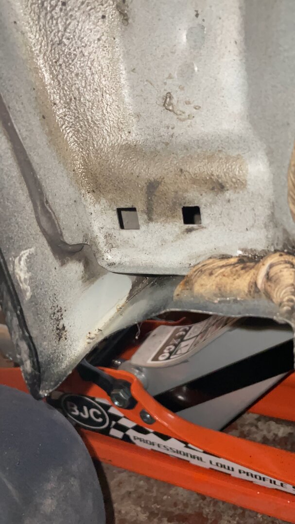

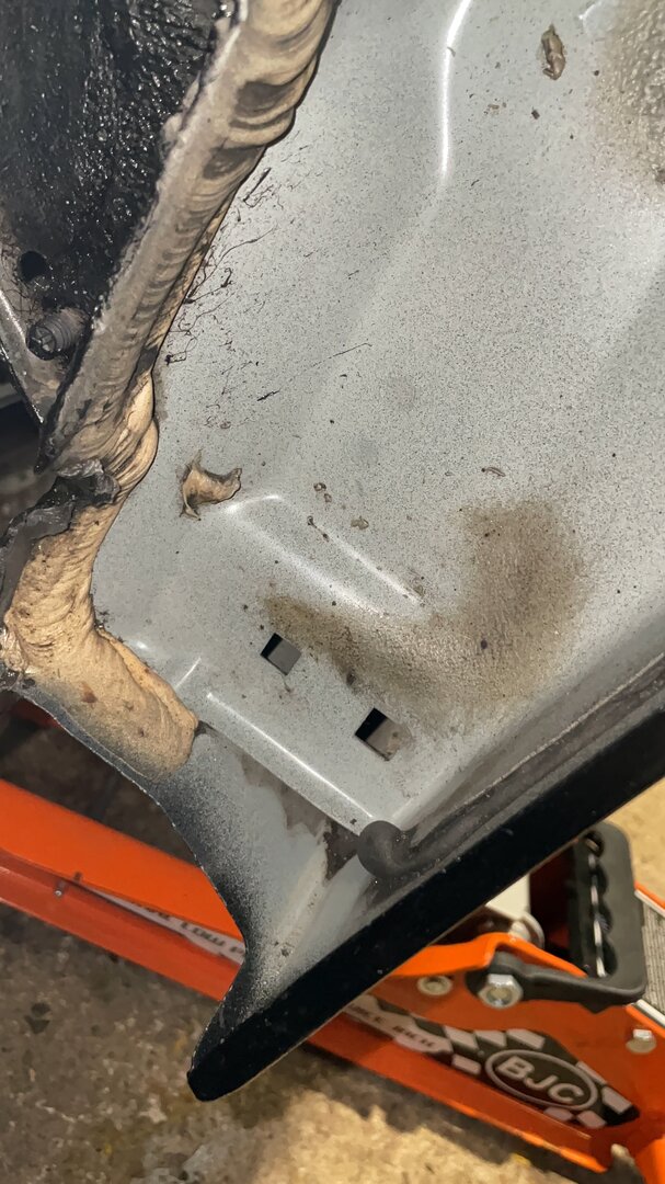

ozzy56 Odesláno 20. listopad 2024 Odesláno 20. listopad 2024 třeba ten plastizol není v rozích proto, aby měla voda kudy vytéct , ale celkově fakt dost oje*ané, to musí vidět i fanda do pažoutů HonzaC2 ohodnotil 1 Citovat
Zabak22 Odesláno 20. listopad 2024 Autor Odesláno 20. listopad 2024 (upraveno) Dal som tam hliníkovu pásku,mám do nej spraviť dierku ? Upraveno 20. listopad 2024 uživatelem Zabak22 Citovat
ozzy56 Odesláno 20. listopad 2024 Odesláno 20. listopad 2024 nevím, jak je to tam přesně vyřešené s odtokem vody, nejhorší varianta je, když tam voda zůstane..., zabývat se tím, že se tam voda nedostane je ztráta času--dostane Péťa, Hafity a Zabak22 ohodnotil 3 Citovat
Zabak22 Odesláno 5. prosinec 2024 Autor Odesláno 5. prosinec 2024 (upraveno) Hlásim, že akcia Antikor bola úspešná, teda aspoň čo sa týka poskladania. To, či bola skutočne úspešná, ukáže až čas. Ale k pointe, na skúšobnej jazde v Dojčlande pri 200 km/h nič neodpadlo, takže paráda. Už mi ostáva len vymeniť motor za 2.0 hdi a auto so mnou ostane navždy. Upraveno 5. prosinec 2024 uživatelem Zabak22 BubakGS, ozzy56 a OK406 ohodnotil 3 Citovat

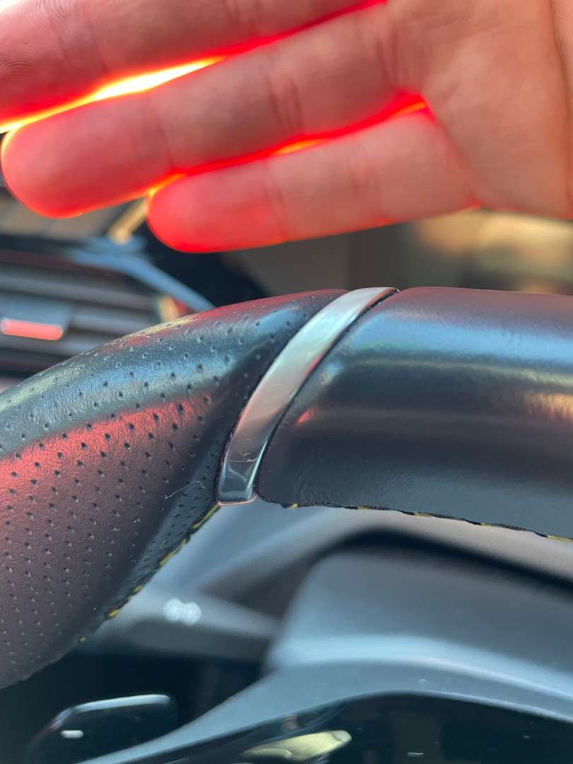

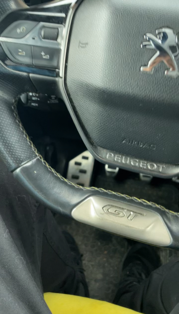

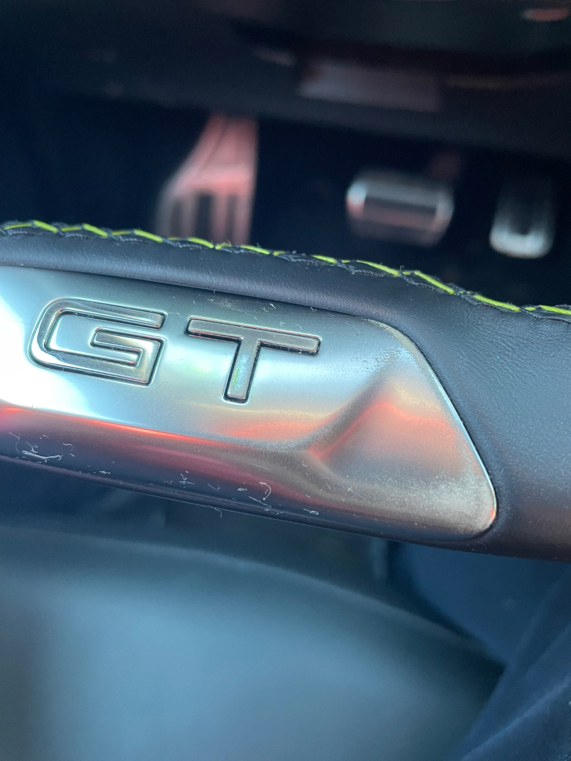

Zabak22 Odesláno 3. leden 2025 Autor Odesláno 3. leden 2025 @pavelu96 Žeby rukami? Vidíš, že je to používané a proste sa to ochytalo bez prstýnkov. Tak prečo by to nevymenili? Celý volant je v poriadku, len tie chrómové časti sú… Citovat
pavelu96 Odesláno 3. leden 2025 Odesláno 3. leden 2025 Mám ty chromové části v obou autech - žena nosí prstýnky a jsou netknuté. Asi v těch nových modelech ta povrchovka stojí za pytel... Péťa ohodnotil 1 Citovat
Zabak22 Odesláno 3. leden 2025 Autor Odesláno 3. leden 2025 Nedávno som sedel v 208 ktorá má 160tisíc km vyzrealo to takto: Citovat

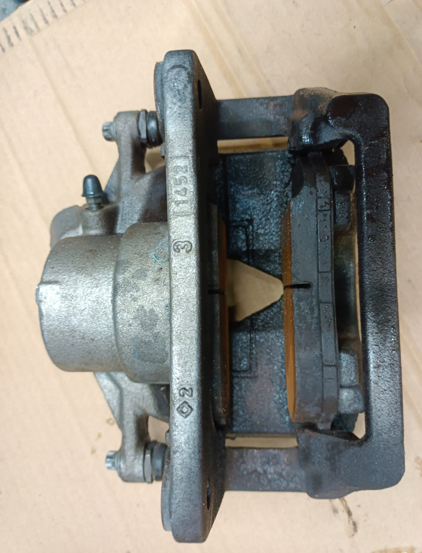

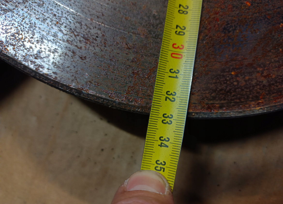

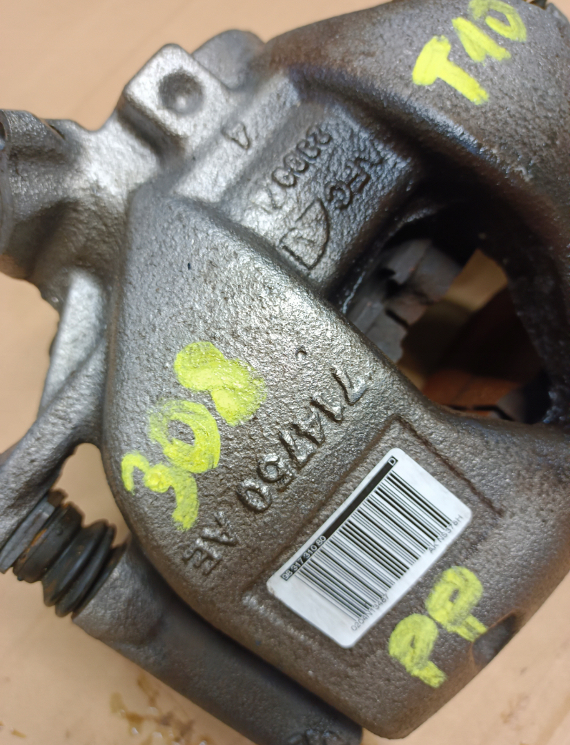

Zabak22 Odesláno 5. únor 2025 Autor Odesláno 5. únor 2025 Nadišiel čas pomaly vymeniť brzdy. Keďže moje auto má 304 mm brzdy a jazdím na zimákoch R16, rozmýšľam nad výmenou 304 mm bŕzd za 330 mm z hybridu. To by som musel kúpiť kolesá, minimálne R17. Aký máte na to názor? Jazdím 90 % po diaľniciach, z toho 50 % po nemeckých. Budem cítiť zmenu a zlepšenie brzdnenia ? Narazil som na tento set: Citovat
VojtouNerCZ Odesláno 5. únor 2025 Odesláno 5. únor 2025 Na 307 sw jsem dost poznal rozdíl po vyměně 285 na 310. Zabak22 ohodnotil 1 Citovat
Zabak22 Odesláno 6. únor 2025 Autor Odesláno 6. únor 2025 Neviem či mám do toho ísť set sa ukázal za 100€ Citovat
VojtouNerCZ Odesláno 6. únor 2025 Odesláno 6. únor 2025 Já dával jen za přední brzdiče 5k Další 4k stály bremba a 2 litry desky. Zabak22 ohodnotil 1 Citovat
