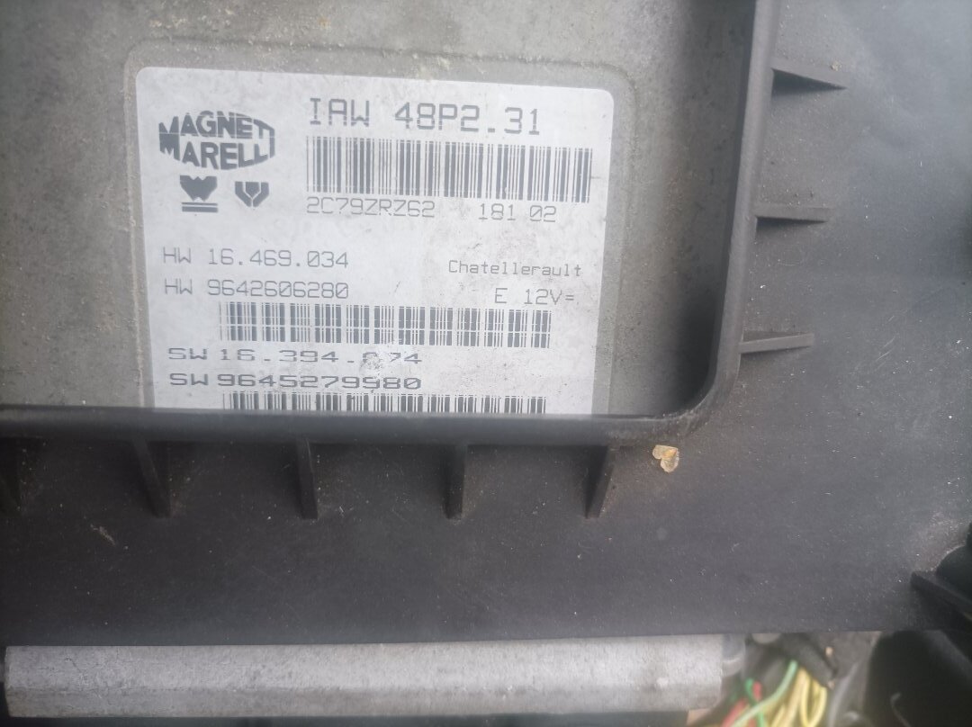

VojtouNerCZ Odesláno 14. listopad 2024 Odesláno 14. listopad 2024 (upraveno) Měl jsem na 307 2.0i podobný problém, bylo to způsobené softem v ECU. Nová aktualizace opravovala chybu s obtížným startováním studeného motoru... Dělalo to jen za studena, když auto déle stálo. Pro zajímavost, co tam máš za ECU? ideálně sem hoď štítek. Tlaky jsou OK? Jinak při provozu na LPG musí bejt zapalování ve 100% kondici. horší svíčka nebo cívka udělá divy. Kdybys chtěl na zkoušku, mám tu rampu, použitou, ale 100% OK z 307 RFN. Měla by bejt stejná. Upraveno 14. listopad 2024 uživatelem VojtouNerCZ Citovat

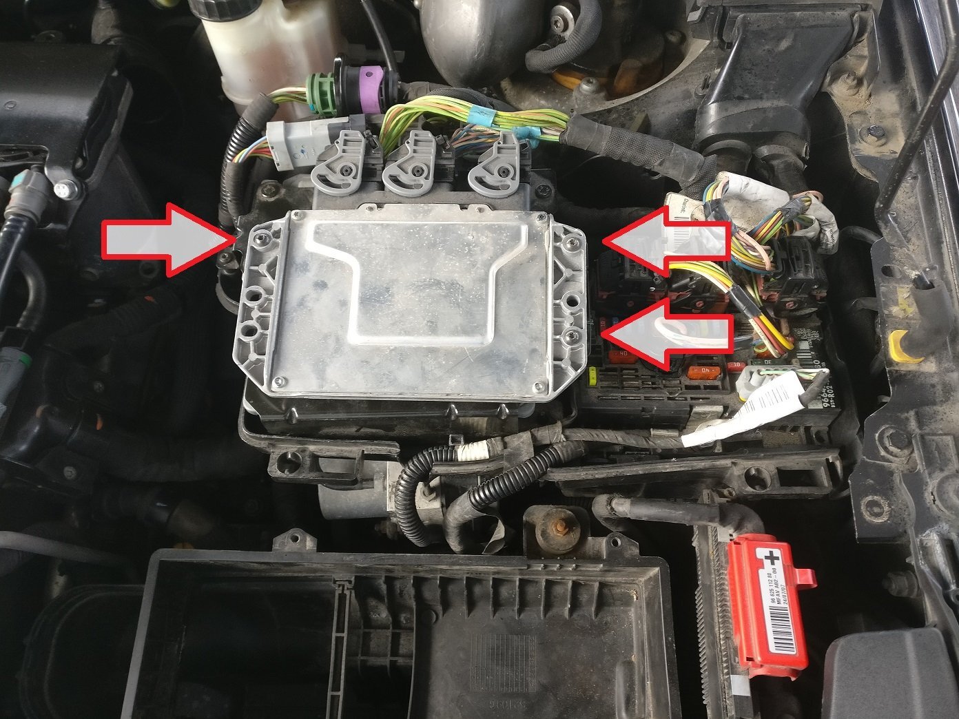

dýzl Odesláno 14. listopad 2024 Autor Odesláno 14. listopad 2024 Svíce měněny cca 5000km zpět při servisu ,ale dal mi ne obyč. Bosch či Eyqyem, ale nějako iridium. Jinak na plyn v létě na oprvní a teď jak je kosna, tak asi na druhoi třetí otočku, takže na plyn i tak startí dobře. To ecu kde se to nachází? Na xnatošce jsem věděl ale zde na Cpátém je vše něco pod kryty, jediné jsem našel ftr plynné fáze (nepočítaje vzducháč a oleják či kabinový). Jinak díky za snahu navést na problém. Citovat

dýzl Odesláno 15. listopad 2024 Autor Odesláno 15. listopad 2024 Dnes po včerejší delší cestě ráno chytlo na druhý pokus. a budu muset se domluvit s mechanikem na měření tlaků. Vložil jsem foto ecu - já to beru jako ŘJ tak proto dotaz, kde to najdu. Jinak vypadá že ta stovková verva trochu pomáhá. Citovat
VojtouNerCZ Odesláno 15. listopad 2024 Odesláno 15. listopad 2024 Tak to je jiná, než mám já. Takže nedokáži říct, jestli tam je taky nějaká oprava. Citovat
