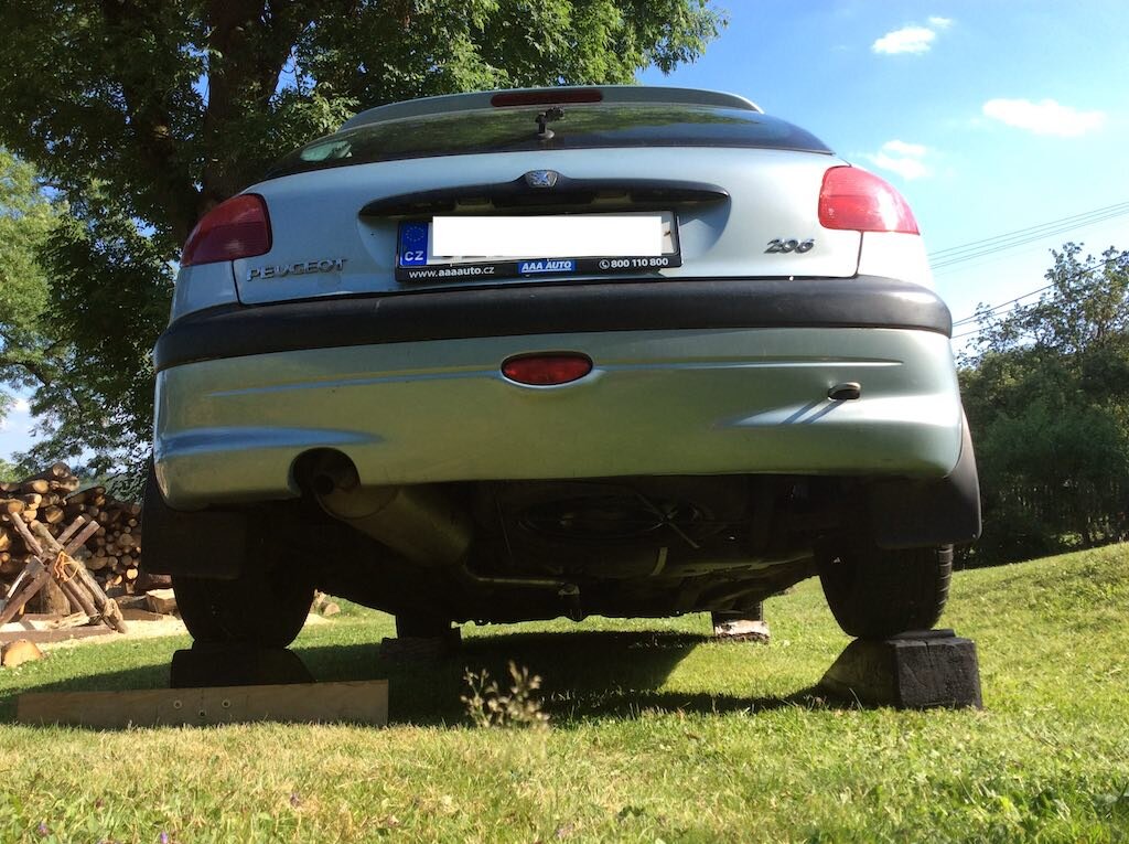

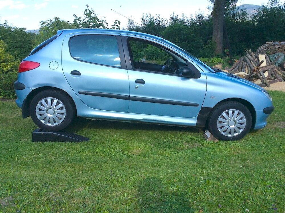

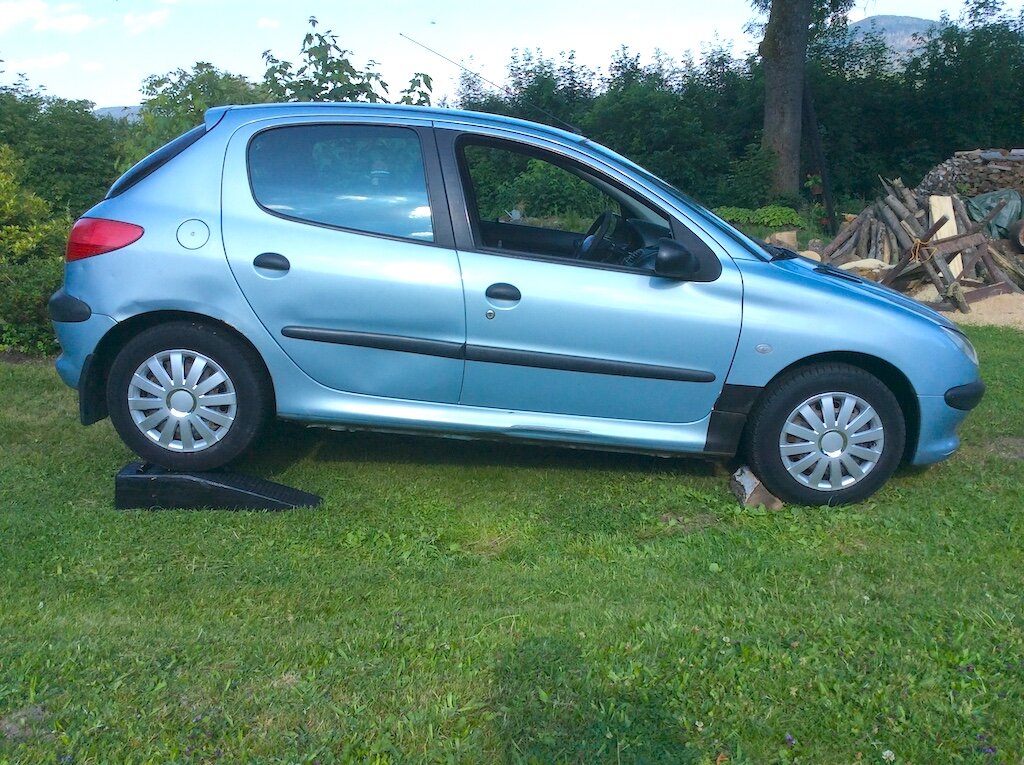

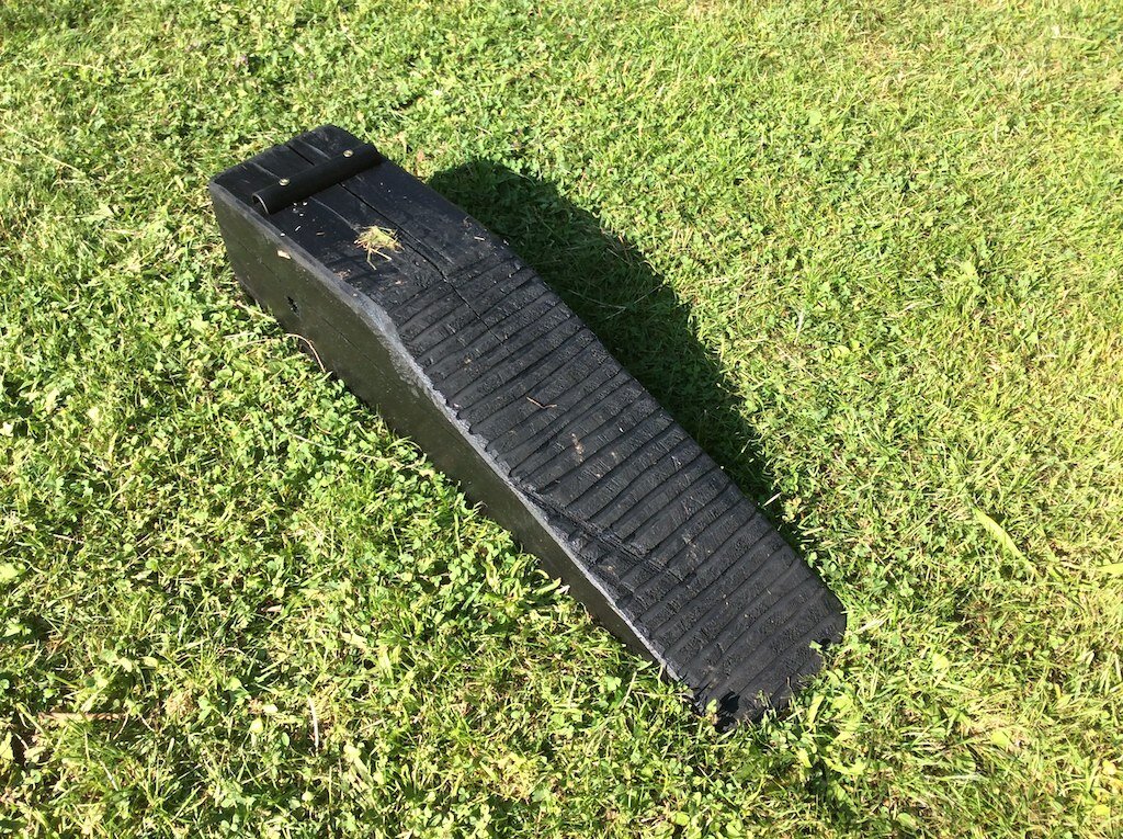

Guest Tompok76 Odesláno 3. červenec 2022 Odesláno 3. červenec 2022 Ahoj všem, po nákupu 206 jsem si chtěl prohlédnout spodek a připravit se na nástřik spodku svépomocí. Na Youtube jsem viděl nájezdovou rampu z prken a pokusil jsem se ji realizovat ze smrkového špalku na štípání dřeva. Ořezal jsem, hoblíkem srovnal a zde je výsledek - cena nuna nula nic, jen trochu práce. Nájezdová plocha do zarážky má cca 65 cm, a tak ke druhým kolům dám na zem do stejné vzdálenosti špalky, abych nepřejel. Výsledek mne velmi mile překvapil, zdvihl jsem spodek o cca 17 cm, (plánoval jsem cca 25 cm, ale motorovka vzala víc, než jsem čekal), což se mi zpočátku zdálo málo, ale když jsem si lehl dolů, tak je u 206 na servis čehokoliv dole místa dost. Citovat

Guest Tompok76 Odesláno 4. červenec 2022 Odesláno 4. červenec 2022 (upraveno) @VojtouNerCZ Pokud si je budeš dělat a budeš najíždět na trávě jako já, tak doporučuji alespoň na jeden přidat prkno (je vidět na druhém obrázku u levého zadního kola), aby se při práci nepřevrhly. Ještě mám pojistku proti převržení v podobě díry cca v průměru 22 mm a oběma protahuji ocelovou tyč, kterou po nájezdu vytáhnu, abych mohl pohodlně pod podvozek, ale to je spíš takové psycho, když budeš na betonu, tak je taková tyč asi zbytečná. A výhoda homemade je, že si je uděláš strmé dle potřeby. U mne to vychází na centimetry, abych nezavadil o plasty. Až se k nim dostanu, přidám sem rozměry, ale doporučuji koupit nějaký pořádný trám o výšce cca 25 cm - více místa = více pohodlí při práci. @PaKr Takže tvá 206 patří mezi ty, které byly ošetřené z výroby, je to tak? Dělal jsi na tom další nástřik anebo je to v původním stavu? Protože pokud nástřik původní, tak bych s tím nemusel mít tolik práce. Mluvíme o 406 nebo ještě o 206? Upraveno 4. červenec 2022 uživatelem Tompok76 doplnění popisu obrázku a odstranění citace dle pravidla číslo 5 Citovat
