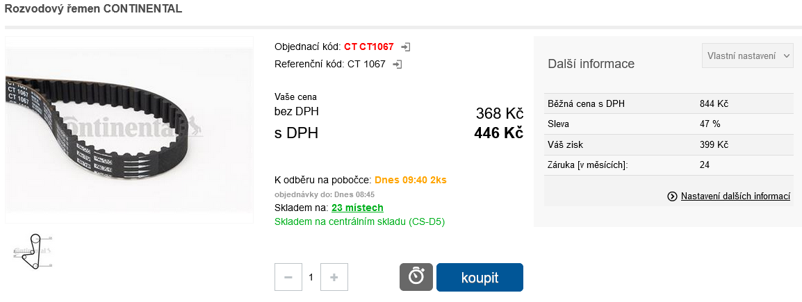

Péťa Odesláno 2. březen 2022 Odesláno 2. březen 2022 (upraveno) Nedalo mi to a schválně jsem se podíval, kolik by ten řemen stál po slevě pro řádného člena klubu: Téměř by sleva zaplatila členství a pak by @Amemura už jen šetřil svoji peněženku. Možná by pro něj stálo za úvahu kliknout sem a tím i podpořit klub Upraveno 2. březen 2022 uživatelem Péťa Opraven překlep pavelu96 ohodnotil 1 Citovat
PaKr Odesláno 2. březen 2022 Odesláno 2. březen 2022 @Péťa obávám se, že tato úvaha nepadne na úrodnou půdu. Ale třeba se mýlím a @Amemura si členství koupí, ale asi to nebude pro slevu na ( takovéto ) díly. Navíc znám mechanika, který mi spravil "x" věcí z "donesených " dílů, ale právě u rozvodů toto striktně odmítl. A teď budu trochu rýpat, ale odkaz na AK jsem dal, protože vím, že hodně mechaniků bere od nich, ale třeba já, který si hodně udělá sám, nakupuju jinde a do AK chodím jen v případě nouze. https://www.autodily-milnicek.cz/cs/katalog/tecdoc/osobni/peugeot/206-sw-2e-k/1-4/ozubeny-remen/88/4898/16675/100016~100085~100452/?path=100016~100085~100452 Citovat
Amemura Odesláno 2. březen 2022 Autor Odesláno 2. březen 2022 @Péťa @PaKr To já bych si to členství asi i koupil, ale jo, třeba můj mechanik by si to vše nakoupil podle svého, nejspíše z AK. Kdybych mu to přinesl, tuplem rozvody, pošle mě do háje, že to ne. U ostatních dílů možná. Ale tak dnes budu volat i jinam, můžu se zkusit zeptat, jak to berou tam. Citovat
Péťa Odesláno 2. březen 2022 Odesláno 2. březen 2022 Několikrát jsem tady veřejně napsal, že by mě nikdy nenapadlo přinést do servisu vlastní díly, byť by to měla být kapalina do ostřikovačů. Ale jen jsem chtěl postrčit (nejen) @Amemura k zaplacení členství Citovat
Amemura Odesláno 2. březen 2022 Autor Odesláno 2. březen 2022 @Péťa Je mi to jasné, v pohodě. Tož má to své výhody co jsem koukal, zvážím to, zda to mě osobně k něčemu bude platné. Péťa ohodnotil 1 Citovat
