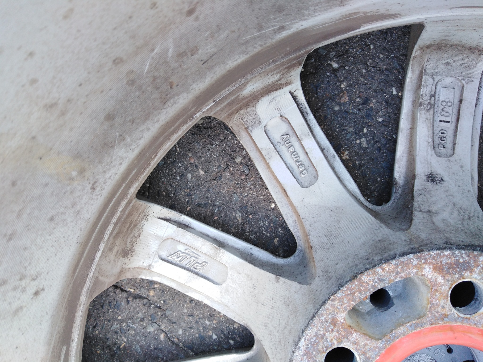

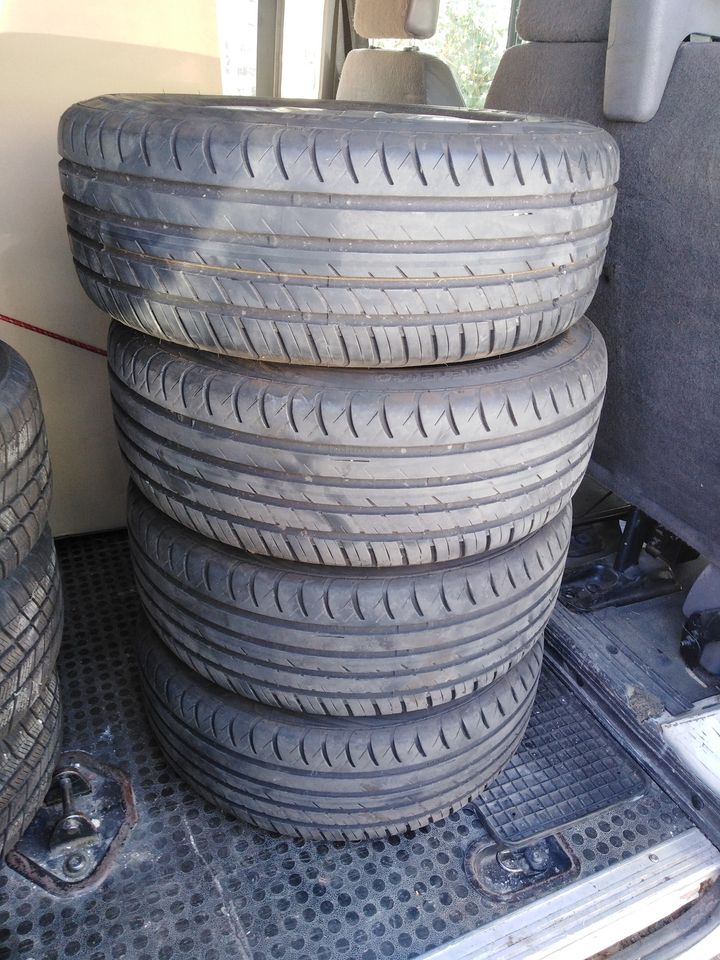

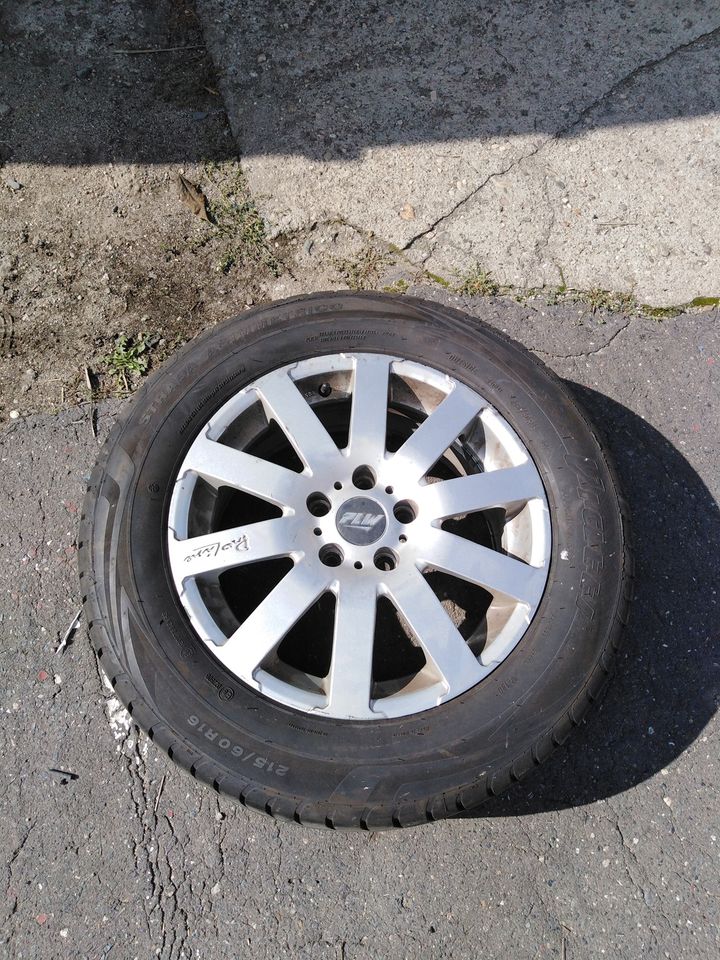

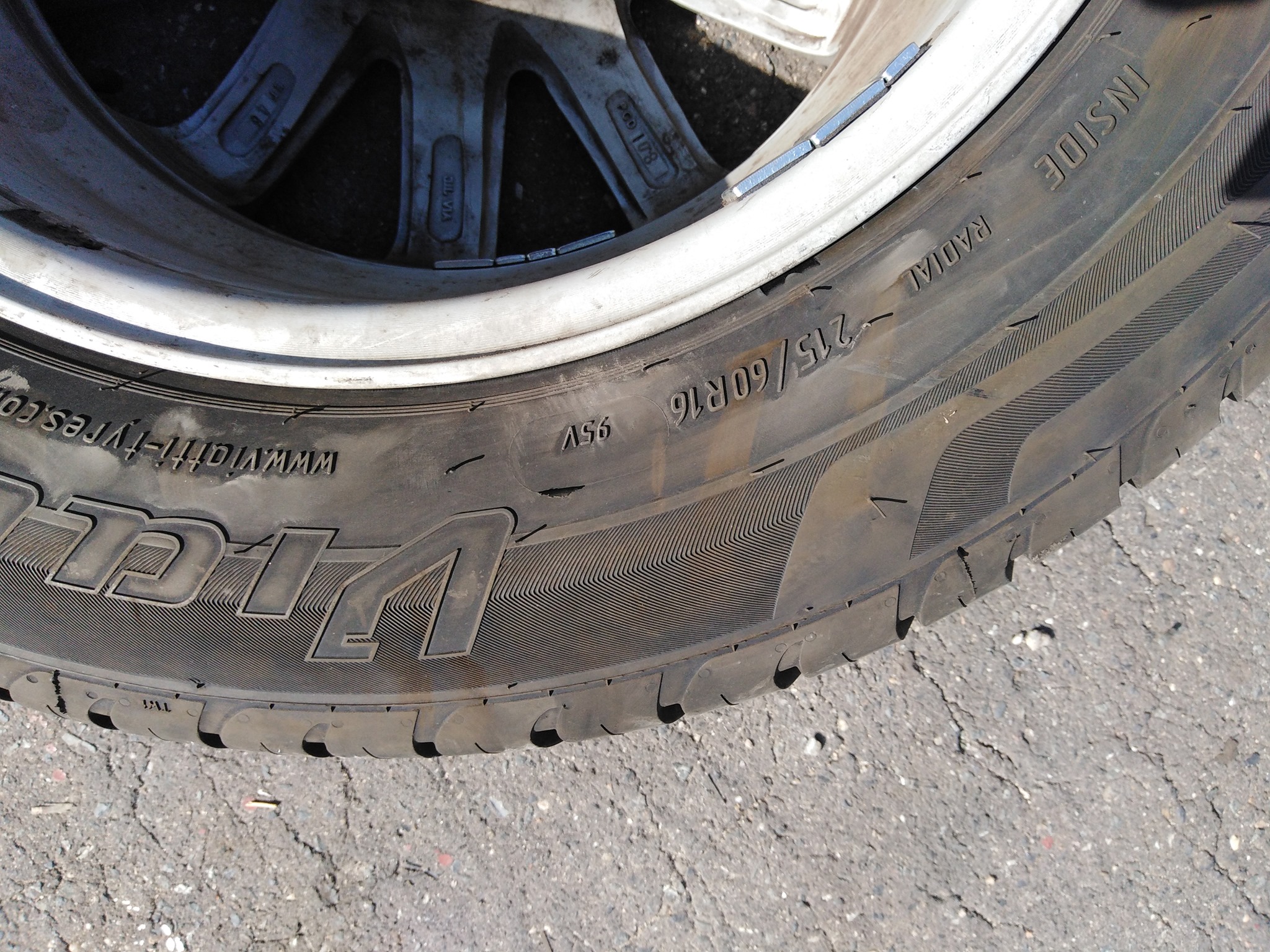

Medvěd Odesláno 3. březen 2021 Odesláno 3. březen 2021 (upraveno) Už nějakou dobu nabízím moje liťáky z Galaxy a dnes mi volal synovec, že by o ně měl zájem. Ještě do předchvíle jsem měl pocit, že jezdí v Opelu Vectra - ale on ne, on si, panáček, pořídil 508u 2,0 HDI 103 kW a tam by se mu prý moje kola hodila. Co si o tom myslíte? Nechci mu nadělit "špek" a pak řešit, že mu na auto nepasujou... Upraveno 3. březen 2021 uživatelem Medvěd

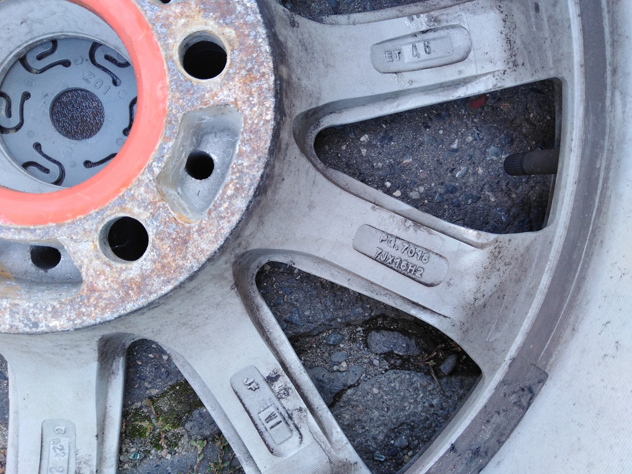

HonzaZ Odesláno 3. březen 2021 Odesláno 3. březen 2021 (upraveno) P508 má pro 16" rozměr pneu 215/60 x 16 95V a disk 7J x 16 ET 46, 5x 108. Pokud má středovou díru 65,1 mm tak by to mělo sedět. Hlavně ať mrkne do techničáku co má povolené. Stejně ale vyzkoušet, aby náhodou brzdové třmeny nedřely. Upraveno 3. březen 2021 uživatelem HonzaZ doplnění Medvěd a MilanF1 ohodnotil 2
radim.1008 Odesláno 3. březen 2021 Odesláno 3. březen 2021 A jelikož jsou z Forda tak mají středovou díru 63,4mm.

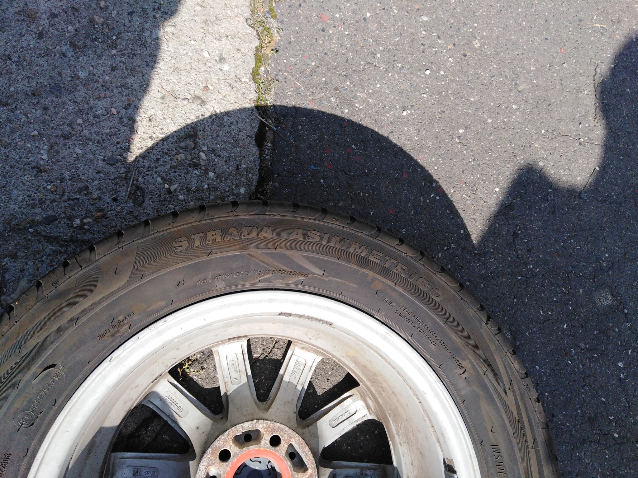

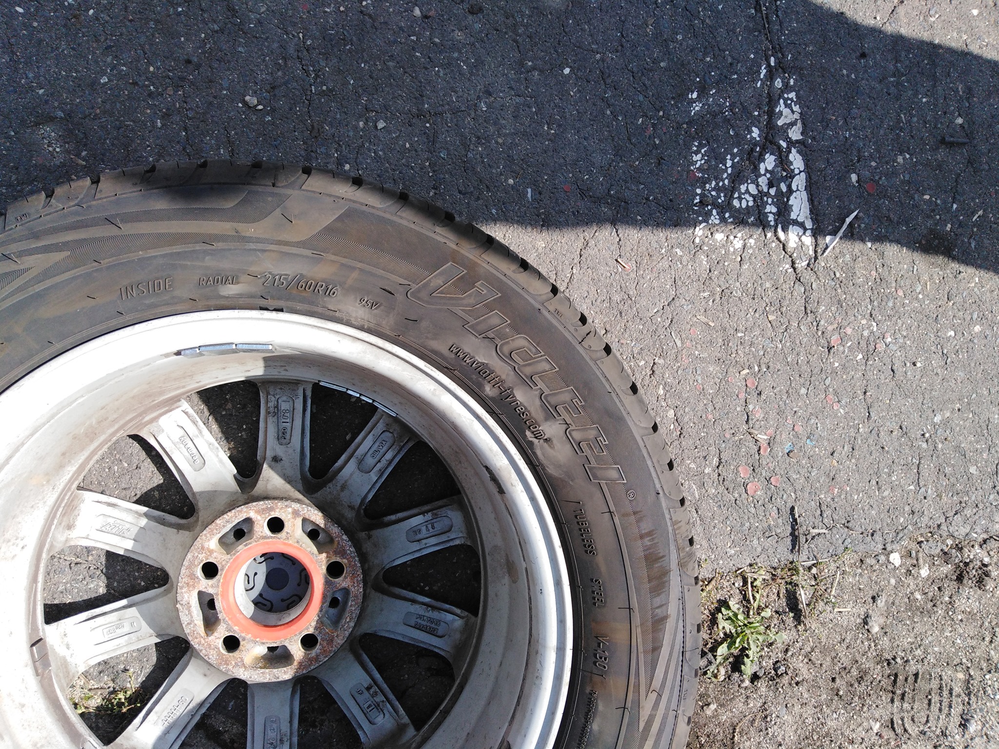

HonzaZ Odesláno 3. březen 2021 Odesláno 3. březen 2021 Na fotce to ale vypadá, že jsou tam distanční kroužky.
radim.1008 Odesláno 3. březen 2021 Odesláno 3. březen 2021 Vypadá to tak, záleží jaká je pod nima díra.
Medvěd Odesláno 3. březen 2021 Autor Odesláno 3. březen 2021 Nejsou to origo Forďácký kola, tak by to snad mohlo sednout ...
radim.1008 Odesláno 4. březen 2021 Odesláno 4. březen 2021 Nejlepší bude tu díru změřit a poté vyzkoušet na autě.
Milan+ Odesláno 4. březen 2021 Odesláno 4. březen 2021 Kroužky tam jsou na stopro,vycvaknout, změřit a koupit jiné.
Medvěd Odesláno 4. březen 2021 Autor Odesláno 4. březen 2021 (upraveno) O. K. Asi jsem je našelhttps://www.vymezovaci-krouzky.cz/vymezovaci-krouzky/176-vnitrni_prumer_65.1mm-vnejsi_prumer_74.1mm/ Upraveno 4. březen 2021 uživatelem Medvěd

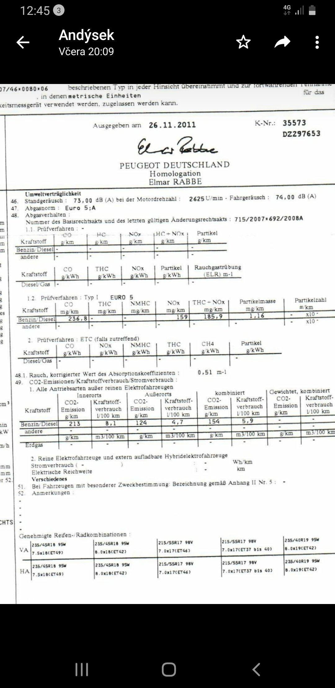

misacekk Odesláno 11. srpen 2021 Odesláno 11. srpen 2021 Zdravim nechci zakladat nove téma tak to vlozim tady. Chtel bych se zeptat koupil jsem 508gt rv 2012a schanim alu kola a nasel jsem jedny ale jaou z 308 tak se chci optat zda budou pasovat na moji 508? 7.5Jx17 ET 48 udaje o disku. Dekuji za odpoved.
AnotherOne Odesláno 11. srpen 2021 Odesláno 11. srpen 2021 Pre tento rozmer by si mal mať disky s ET40. Teoreticky by to nemal byť problém. Predpokladám, že počet dier 5 ti sedí...
Medvěd Odesláno 11. srpen 2021 Autor Odesláno 11. srpen 2021 Bratránek už kola ode mě koupil a jezdí na nich, takže téma možno zamknout.
misacekk Odesláno 11. srpen 2021 Odesláno 11. srpen 2021 (upraveno) před 6 hodinami, AnotherOne napsal: Pre tento rozmer by si mal mať disky s ET40. Teoreticky by to nemal byť problém. Predpokladám, že počet dier 5 ti sedí... Vse sedi jen ze disk je 7,5jx17, ET by melo byt v pohode. Tady mam co mohu mit za disky. Upraveno 11. srpen 2021 uživatelem misacekk
pavelu96 Odesláno 11. srpen 2021 Odesláno 11. srpen 2021 7,5 x 17 v tom Německým papíru nemáš. Řekl bych, že záleží na tom, co máš ve velkém techničáku. A na to se budou koukat na STK. Ale je to na Tobě jakou cestu si zvolíš
