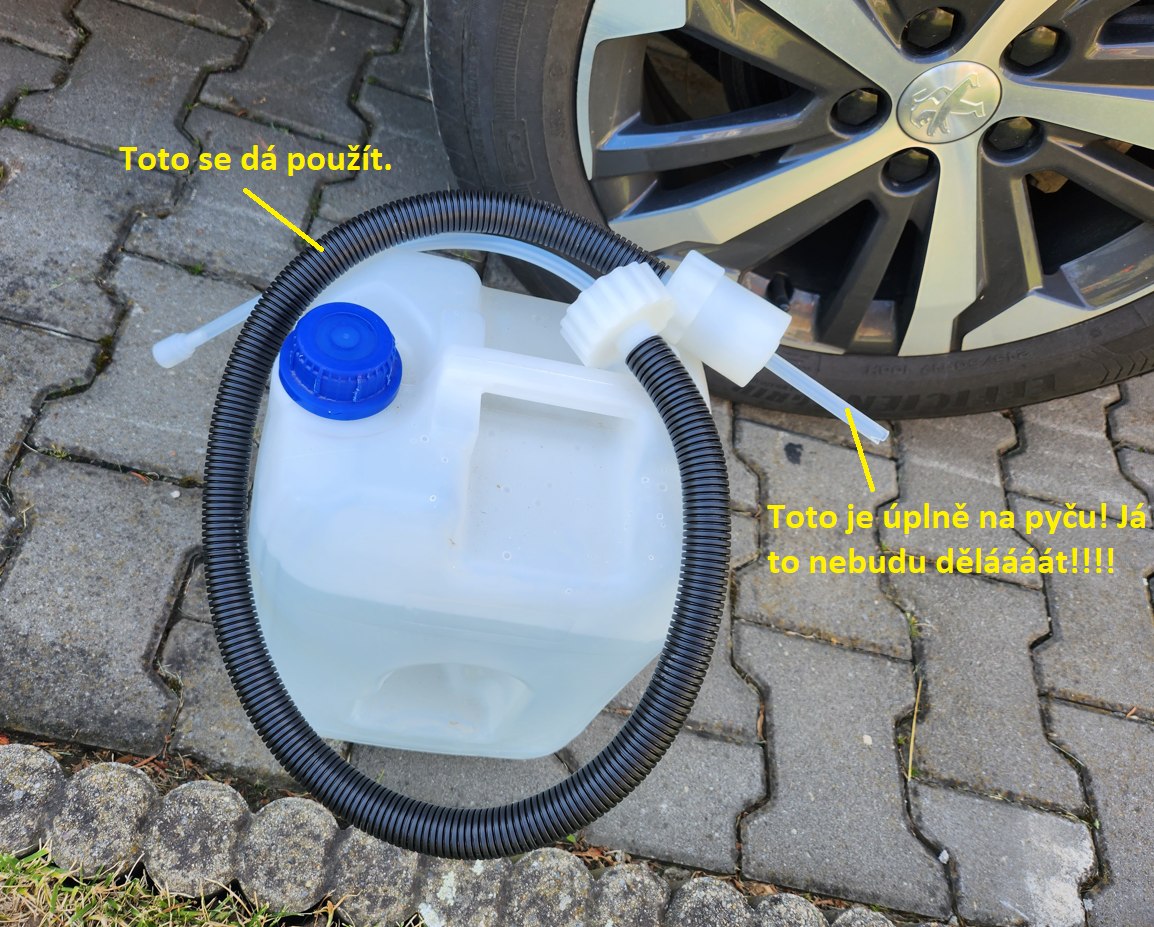

BubakGS Odesláno 4. červenec 2023 Autor Odesláno 4. červenec 2023 (upraveno) No ty kjávo jávo ... ..koupil jsem si univerzální hadici na plnění AdBlue z kanystrů, protože od dob Velkomoravské AdBlue krize mám v garáži několik kanystrů zaručeně nejdražší močoviny ve Střední Evropě, ne-li na světě. No, to jsem neměl dělat. Stál jsem u toho hodinu a půl, návod přečetl asi 5x, pokapal jsem tou sra.č.k.ou auto i sebe, smrdím jak bolavá noha, ale nakonec jsem tam těch 10 litrů dostal. Tuhle hadici nikdo nekupujte, protože je to totální šmejd. Místo plynulého přisávání vzduchu do kanystru to jen trochu zabublalo a z kanystru do nádrže nic neteklo ani kdybych se pos.r.a.l. Fungovat to začalo, až když jsem z toho tu tenkou vnitřní hadičku vyrval ven. Ten zbytek zase ale krásně těsní na kanystru i na uzávěru nádrže. Upraveno 19. srpen 2023 uživatelem BubakGS martg, Milan+, ozzy56 a 2 další ohodnotil 5 Citovat
RichVa Odesláno 4. červenec 2023 Odesláno 4. červenec 2023 (upraveno) @BubakGS ses měl zeptat než jsi to koupil . My jsme to v dobré víře koupili do práce před cca 5ti lety na tehdy funglovku služebního Yetiho. Dopadli jsme prakticky stejně. Stáli jsme u toho čtvrt hodiny, všichni smradlaví a polití (přece kolega to dal blbě, ono to musí jít, já jsem lepší ..) Dnes to děláme tak, že máme do sebe zasunuté dva nástavce od 5ti litrového balení, ty zasuneme u rezervy do nádržky AdBlue a na konec zasuneme kanystřík s nástavcem. Do minuty není co řešit a všichni jsou čistí. Jen když se soustava vytahuje z nádrže, tak se dává kolem hadr protože z toho občas ukápne. Abychom šetřili státní rozpočet, tak se prázdný obal pak jede naplnit ke stojanu pistolí za podstatně nižší cenu. Jo a do Yetiho cmrdáme furt, protože se tam vejde 7,5 litru max takže co nějakých 6000 km tam musíme vyklopit pětilitrovku. Naštěstí doma u obou aut máme nálevku u nádrže zvenku přímo na pistoli a nemusím řešit opruz s rozebíráním kufru a lezením kamsi do útrob jako v práci. Upraveno 4. červenec 2023 uživatelem RichVa Milan+, pavelu96, radim.1008 a 1 další ohodnotil 4 Citovat

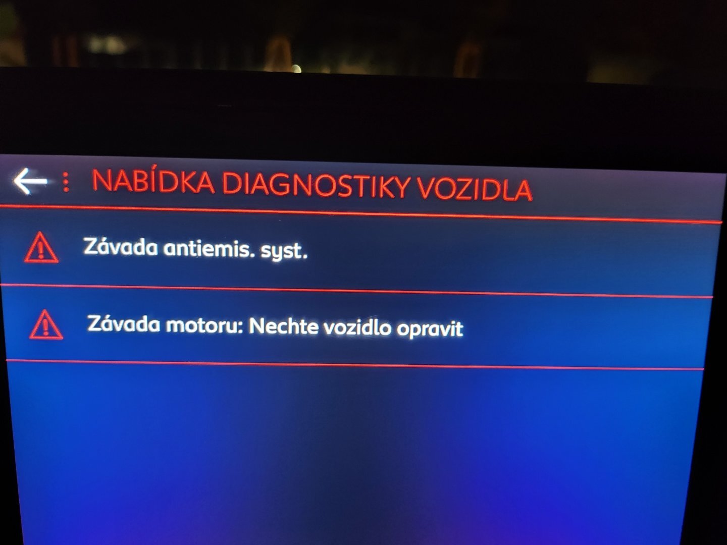

BubakGS Odesláno 18. srpen 2023 Autor Odesláno 18. srpen 2023 (upraveno) Mno, už je to asi tady... ..trojkombinace: - závada motoru - závada antiemisního sytému - na budíkách svítí i AdBlue Naštěstí se to objevilo 30 km od baráku při cestě z Holandska domů a dojel jsem v klidu. Ráno budu shánět servis... Car Scanner ELM OBD2 Version: 1.99.5/400995/GP DTC report Connection profile: Peugeot OBD-II / EOBDDate: 19.08.2023 10:56:17 VIN: VR3ECYHZRLJ951582 ============================ OBD-IIOBD-II DTCs: 2 ---------------------------- P16EA [0x16EA] Stav: Potvrzené ---------------------------- P20EE [0x20EE] Nitrogen oxide (NOx) sensor, catalyst, bank 1 - efficiency below threshold Stav: Nevyřízené ============================ Řídicí jednotka motoru#1 Nebyly nalezeny žádné DTC kódy. ============================ Řídicí jednotka převodovky#1 Nebyly nalezeny žádné DTC kódy. ============================ Řídicí jednotka motoru#3Řídicí jednotka motoru#3 DTCs: 6 ---------------------------- U1218(81) [0xD21881] Archiv (Neaktivní) Stav: Test se nezdařil od posledního vymazání kódů DTC ---------------------------- P16EA(22) [0x16EA22] Stav: Test selhal, Nevyřízené, Potvrzené, Test se nezdařil od posledního vymazání kódů DTC, Test nebyl dokončen během tohoto provozního cyklu, Požadovaný výstražný indikátor ---------------------------- P20EE(92) [0x20EE92] Nitrogen oxide (NOx) sensor, catalyst, bank 1 - efficiency below threshold Stav: Test selhal, Nevyřízené, Test se nezdařil od posledního vymazání kódů DTC, Test nebyl dokončen během tohoto provozního cyklu ---------------------------- P208E(73) [0x208E73] Reductant injector 1, bank 1 - injector stuck closed Stav: Nevyřízené, Potvrzené, Test se nezdařil od posledního vymazání kódů DTC, Test nebyl dokončen během tohoto provozního cyklu ---------------------------- P06B8(04) [0x06B804] Archiv (Neaktivní) Internal control module, non-volatile memory - error Stav: Test se nezdařil od posledního vymazání kódů DTC ---------------------------- U2FFF(00) [0xEFFF00] Archiv (Neaktivní) Stav: Test se nezdařil od posledního vymazání kódů DTC ============================ Řídicí jednotka převodovky#3 / BSI Nebyly nalezeny žádné DTC kódy. ============================ Řídicí jednotka motoru#4Řídicí jednotka motoru#4 DTCs: 6 ---------------------------- U1218(81) [0xD21881] Archiv (Neaktivní) Stav: Test se nezdařil od posledního vymazání kódů DTC ---------------------------- P16EA(22) [0x16EA22] Stav: Test selhal, Nevyřízené, Potvrzené, Test se nezdařil od posledního vymazání kódů DTC, Test nebyl dokončen během tohoto provozního cyklu, Požadovaný výstražný indikátor ---------------------------- P20EE(92) [0x20EE92] Nitrogen oxide (NOx) sensor, catalyst, bank 1 - efficiency below threshold Stav: Test selhal, Nevyřízené, Test se nezdařil od posledního vymazání kódů DTC, Test nebyl dokončen během tohoto provozního cyklu ---------------------------- P208E(73) [0x208E73] Reductant injector 1, bank 1 - injector stuck closed Stav: Nevyřízené, Potvrzené, Test se nezdařil od posledního vymazání kódů DTC, Test nebyl dokončen během tohoto provozního cyklu ---------------------------- P06B8(04) [0x06B804] Archiv (Neaktivní) Internal control module, non-volatile memory - error Stav: Test se nezdařil od posledního vymazání kódů DTC ---------------------------- U2FFF(00) [0xEFFF00] Archiv (Neaktivní) Stav: Test se nezdařil od posledního vymazání kódů DTC ============================ Power steering Nebyly nalezeny žádné DTC kódy. ============================ ABS Nebyly nalezeny žádné DTC kódy. Upraveno 19. srpen 2023 uživatelem BubakGS Citovat

Charlie 1 Odesláno 22. srpen 2023 Odesláno 22. srpen 2023 co tipujes?kolik mas najeto? nadrz ad blue Citovat
jarokare Odesláno 22. srpen 2023 Odesláno 22. srpen 2023 Podle závad spíš zaseklej vstřikovač AdBlue Citovat
BubakGS Odesláno 22. srpen 2023 Autor Odesláno 22. srpen 2023 (upraveno) @Charlie 1 ..podle logu chyb je to jasné -> můj Rifter postihl ten klasický mor Groupe PSA u motorů 1.5 BHDI -> kompletně umřelo vstřikování močoviny: P20EE [0x20EE] Nitrogen oxide (NOx) sensor, catalyst, bank 1 - efficiency below threshold = emise v prdeli P208E(73) [0x208E73] Reductant injector 1, bank 1 - injector stuck closed = vstřikovač AdBlue zaseklý v poloze zavřeno ..ergo ... ano .. nová nádrž AdBlue s příslušenstvím - najeto pouhých 38.890 km Nový skandál nafťáků má jméno AdBlue (Groupe PSA / Stellantis) Upraveno 22. srpen 2023 uživatelem BubakGS Citovat
jarokare Odesláno 22. srpen 2023 Odesláno 22. srpen 2023 Nádrž nejspíš funguje , závady na ní neukazujou , spíš bych se staral o to , co je za vstřikem . Sice je tam závada zablokování v poloze zavřeno , ale taky je tam závada množství čpavku je větší , než limit , což by odpovídalo tomu , že zůstal otevřenej a pak se zasviní kat a FAP močovinou a nezřídka je na výměnu ... BubakGS a slimboy ohodnotil 2 Citovat

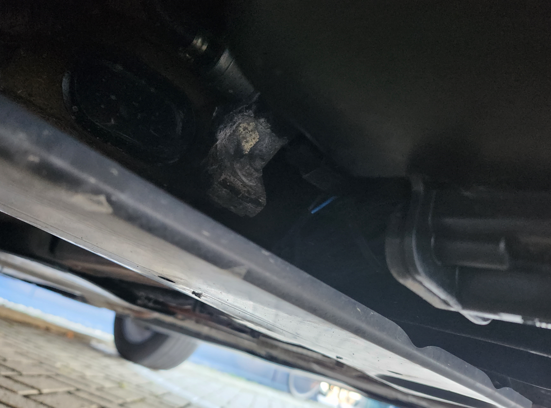

BubakGS Odesláno 22. srpen 2023 Autor Odesláno 22. srpen 2023 @jarokare ...no, na spodku auta mam nějaké AdBlue i vyteklé a zkrystalizované, tak to asi půjde komplet.... ... jen jsem pekelně nasraný - zrovna auto dost potřebuju a na náhradní zdarma se v autorizáku moc netvářili... Citovat
