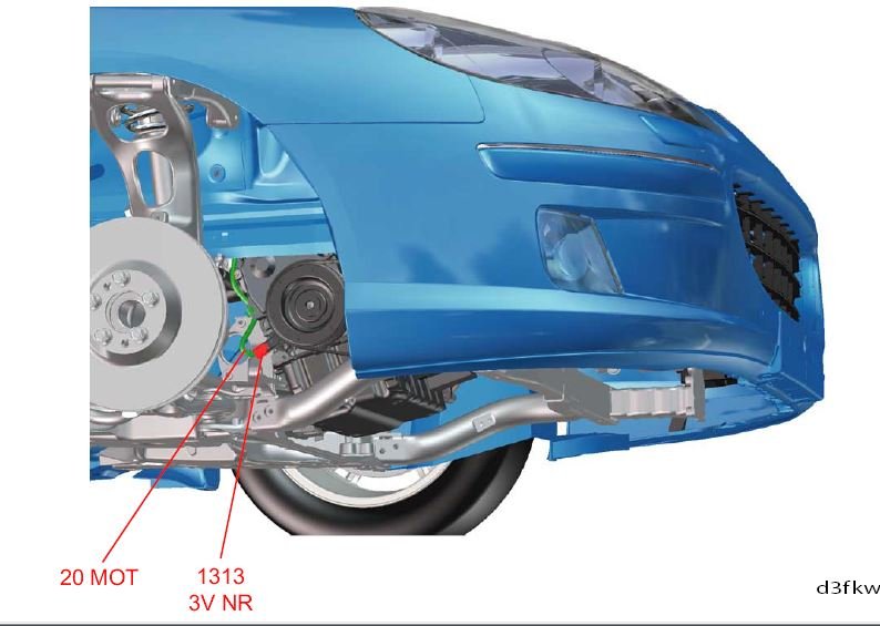

baffy Odesláno 11. listopad 2019 Odesláno 11. listopad 2019 2.0 HDI má ten snímač trochen na inom mieste,viď príloha. Ja netvrdím že to apriori musí byť tým,ale ak to kope ako divé ,na 99% je to snímačom. Z času na čas to drbne aj u mňa ,ale rádovo to je v tisícoch kilometrov ,tak predpokladám ,že dia respektíve ani čítanie live dát nepovie nič. To by musela byť zhoda: napichnutá dia a samozrejme prejavenie sa závady v tom okamžiku,síce je tu možnosť žeby zostal záznam vo výpise chýb ,to ano. Mne zatial vždy stačilo vyčistiť konektor a nakonzervovať piny proti oxidácii. Zatial som výmenu neriešil. Citovat
ChouLu Odesláno 11. listopad 2019 Odesláno 11. listopad 2019 Ano oba snímače jsou ze strany rozvodů Citovat
Adam 988 Odesláno 11. listopad 2019 Autor Odesláno 11. listopad 2019 jak tak koukám, ty máš 3D model tohoto autka? kdyby se mi podařilo sehnat model a servisní příručku tak bych provedl samostudium a třeba bych příště poradil, V práci se hrabu spíš v čerpadlech... Každopádně se mi podařilo sehnat známého, který to napichl na dia z aliexpresu bez mojí přítomnosti, hlásilo to asi 5 chyb snímačů. Podezdřívali nějaké zvířátko ale všimli si mokrého a trochu uvolněného kontaktu. Všechny snadno dostupné kontakty přitlačili, pokusili se nastartovat a auto chytlo napoprvé... o víkendu se pokusím všechny kontakty, kam se dostanu vyčistit ale zatím to vypadalo jako hlavní důvod. Nevím o tom že bych přeletěl nějakou kaluž, ale je pravda, že mám trochu roz*neumím psát slušně*kovaný kryt motoru...neříkám že to je vyřešeno ale každopádně všem děkuji za podměty a hlavně konektory. Děkuji všem. ferinko2 a P607Olda ohodnotil 2 Citovat
Adam 988 Odesláno 12. listopad 2019 Autor Odesláno 12. listopad 2019 Pro upřesnění, po přitlačení kontaktů ( kde se dostali), auto nastartovalo a jelo, nicméně na jedničku to udajně pořádně koplo. Vzpomínal jsem po jaké kaluži jsem přejel a hledal důvod. A ejhle, cca před měsícem jsem přehazoval zimní kola a při té příležitosti jsem pořádně vystříkal vapkou podběhy a nápravu, kde jsem se dostal. Po fotce umístění snímače vačky a kliky mi došlo že jsem se mohl dostat i na tyto snímače (škubání začalo přibližně v této době)... o víkendu mě čeká shození kola a čištění všech konektorů. Časem napíšu jak to dopadlo a jestli se problém vyřešil aby se diskuze uzavřela hodnotně a teď doufám i se samotnou příčinou. Péťa ohodnotil 1 Citovat
