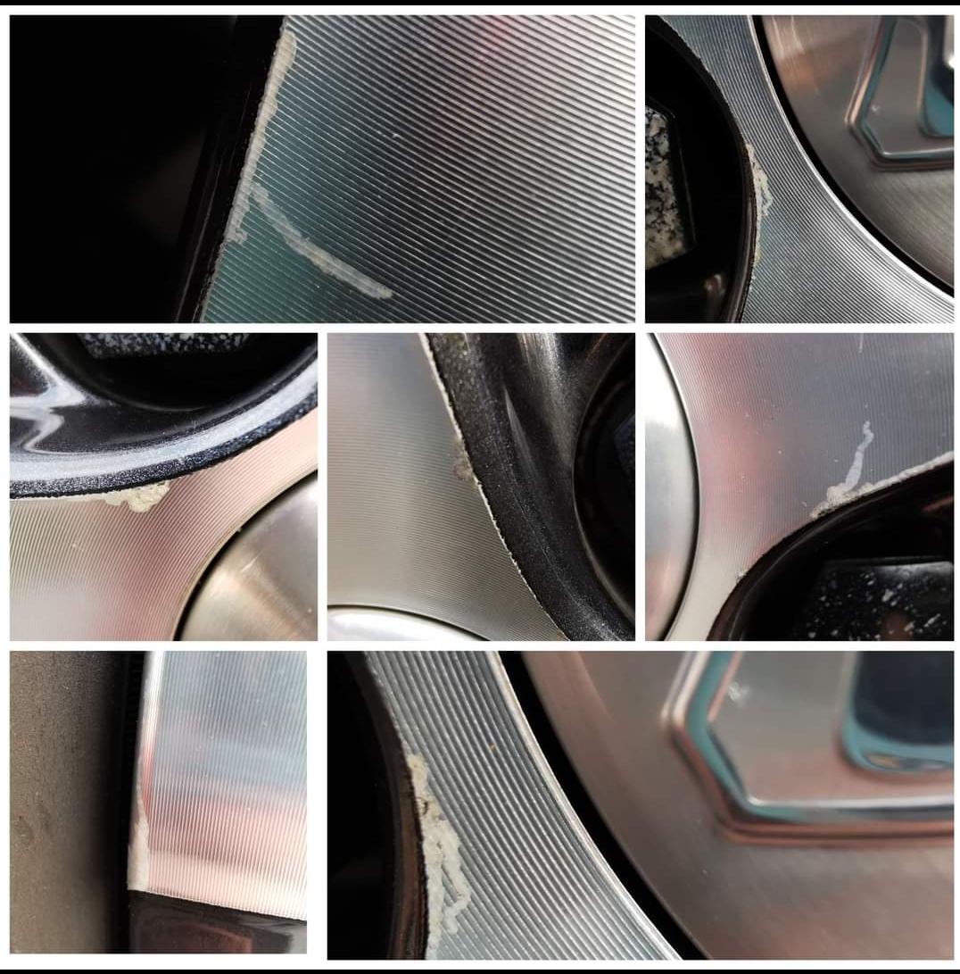

HonzaZ Odesláno 22. duben 2021 Odesláno 22. duben 2021 Koukám, že kvalita povrchové úpravy leštěných alu disků šla pěkně dolů. Na staré 508 jsem měl leštěné alu a pokud nebyly poškozeny, tak krásně držely i po 8 letech. Citovat
MJSytic Odesláno 22. duben 2021 Odesláno 22. duben 2021 @pap13 Poděkuj myčce a jejím kartáčům na mytí kol Jinak přesně tohle se mi na 508 objevilo na fungl nových origo 18" po jedné zimě. Takže kvalita byla špatná už za doby staré 508 Citovat
pap13 Odesláno 22. duben 2021 Autor Odesláno 22. duben 2021 @MJSytic V kartacove mycce jsem byl za celou dobu max 5x, jinak myju rucne. Citovat

MJSytic Odesláno 22. duben 2021 Odesláno 22. duben 2021 před 28 minutami, pap13 napsal: V kartacove mycce jsem byl za celou dobu max 5x, jinak myju rucne. Stačí jednou a je hotovo... Citovat
pap13 Odesláno 22. duben 2021 Autor Odesláno 22. duben 2021 @MJSytic v tom pripade kvalita zcela na h....no. to aby s tim clovek snad ani nejezdil. Péťa ohodnotil 1 Citovat
Guest Petr 3008 Odesláno 22. duben 2021 Odesláno 22. duben 2021 Vzhledem k ceně toho disku je to k posr.ní Citovat
Návštěvník Odesláno 22. duben 2021 Odesláno 22. duben 2021 Taky čumím jak puk. No jsem zvědavý kolik vydrží mé disky Citovat
doctortom508 Odesláno 22. duben 2021 Odesláno 22. duben 2021 No nektery disky se se soli nepoperou. Jeste pred casem se to u nich i uvadelo. Ale zatim jsem se s tim nesetkal a na 508 to bylo 6 zim, na 5008 to je od brezna, takze nebyl cas, aby se to projevilo. Citovat
Guest Petr 3008 Odesláno 22. duben 2021 Odesláno 22. duben 2021 @pap13a budeš to zkoušet na záruku ? To by mě pak zajímalo jaké bude vyjádření Citovat
pap13 Odesláno 22. duben 2021 Autor Odesláno 22. duben 2021 (upraveno) @Petr 3008 Jasne budu, zahranicni kolegove, kteri resili stejny problem uspeli, tak nevidim duvod proc by to nemelo jit i v CR. Auto mam 1,5 roku (druhou zimu) najeto 30tis km. Ze se v zime pouziva na vozovku sul a ze clovek obcas zajede do kartacove mycky musi byt PSA jasne. Upraveno 22. duben 2021 uživatelem pap13 Péťa ohodnotil 1 Citovat
