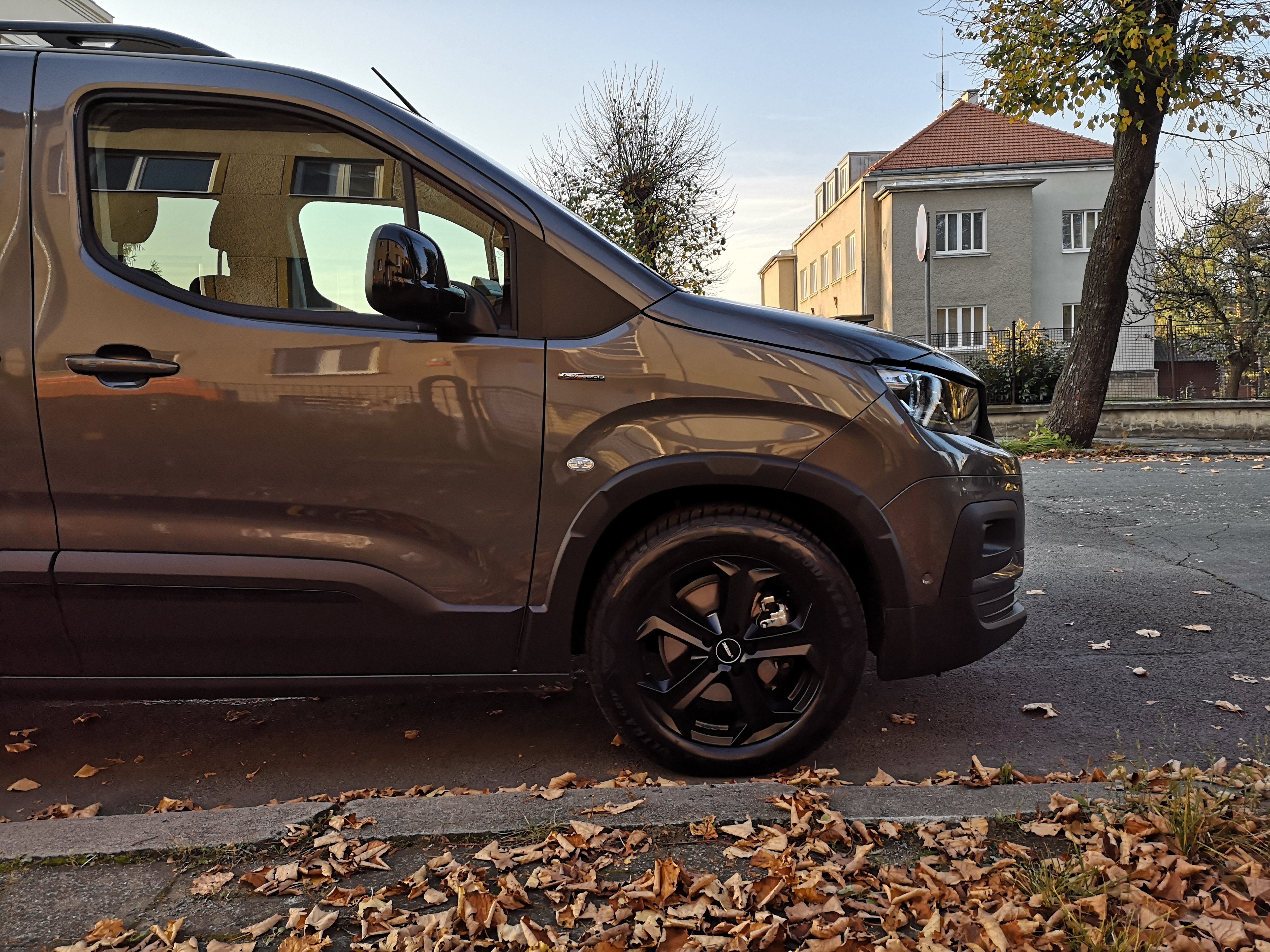

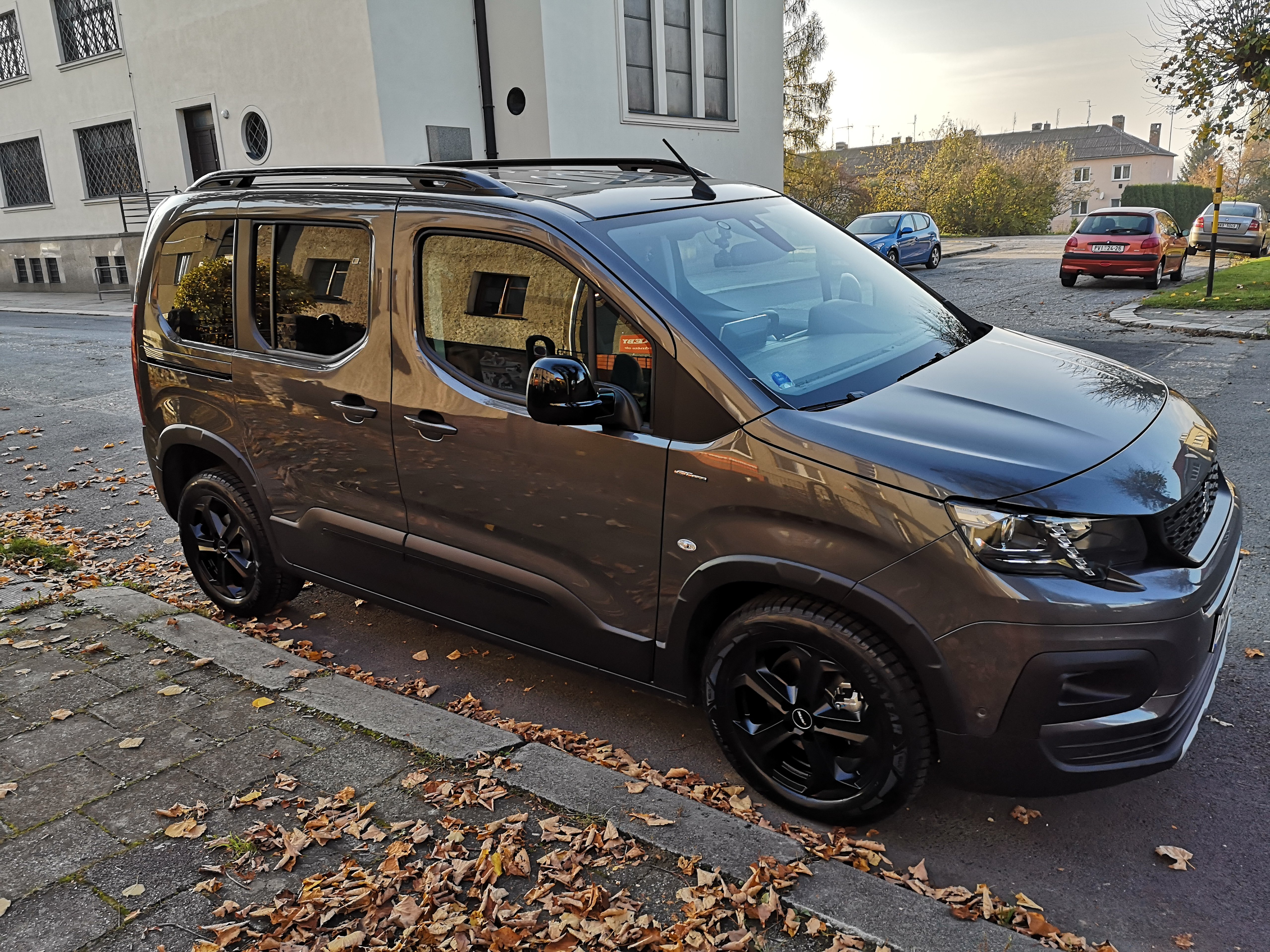

perito Odesláno 28. říjen 2019 Odesláno 28. říjen 2019 @petrkaspi čerstvé, rychlé foto po výměně za zimní... první co mě napadlo, když jsem na to juknul - vojenské vozidlo petervel, LadaM70, radim.1008 a 2 další ohodnotil 5 Citovat
petrkaspi Odesláno 28. říjen 2019 Odesláno 28. říjen 2019 Díky za foto.....na těch 17"kách je vážně sexy. Citovat
LadaM70 Odesláno 20. listopad 2019 Odesláno 20. listopad 2019 perito : ty disky vypadají mega luxusně ! to jsou 16" nebo 17" ? a ještě by mě zajímalo, jak jsou na tom vůle kolem třmenů s ohledem na vyvažovací závaží, dost se o tom píše, že je u Riftera s neorigo disky málo místa po obvodě pro třmeny. Díky moc za odpověď :). Citovat
