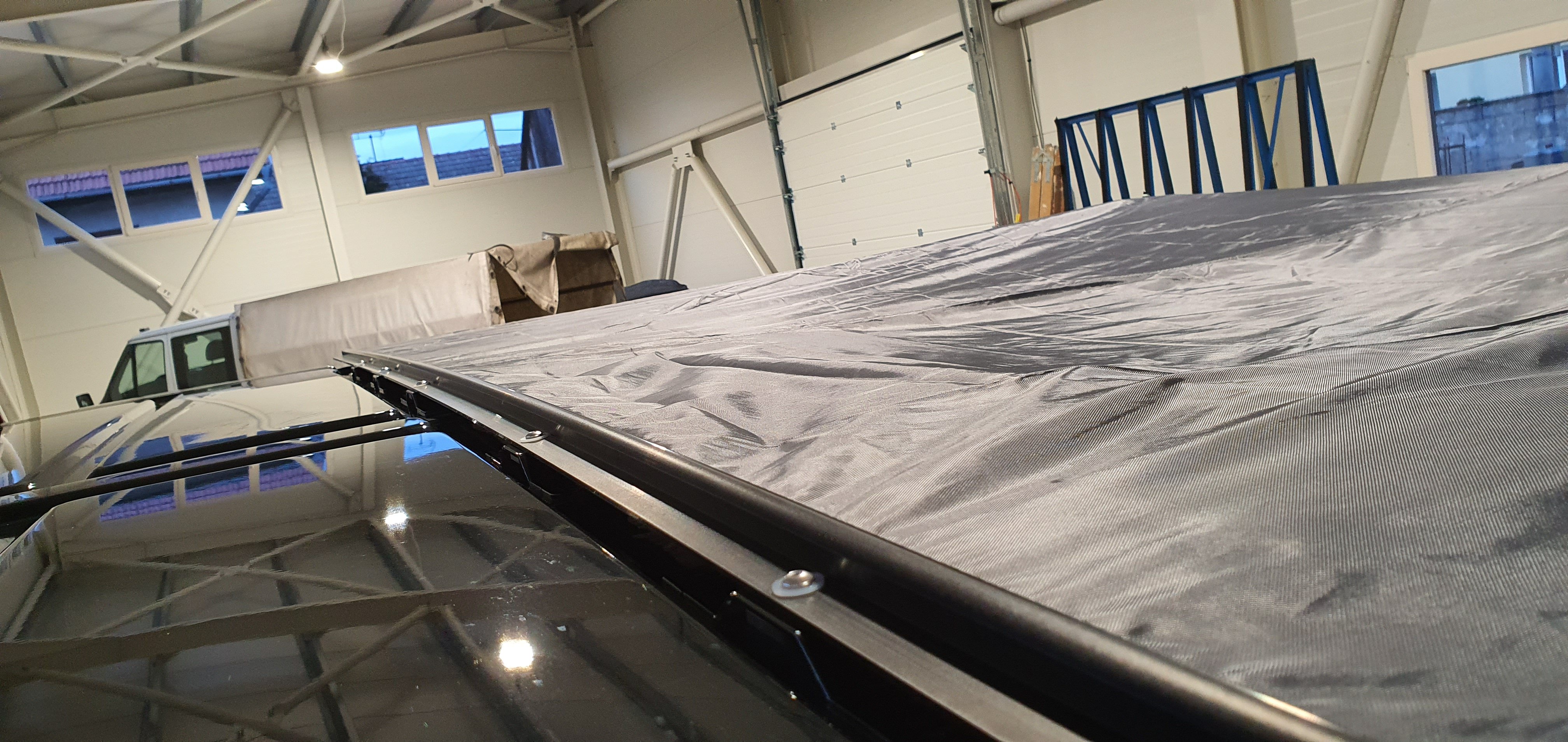

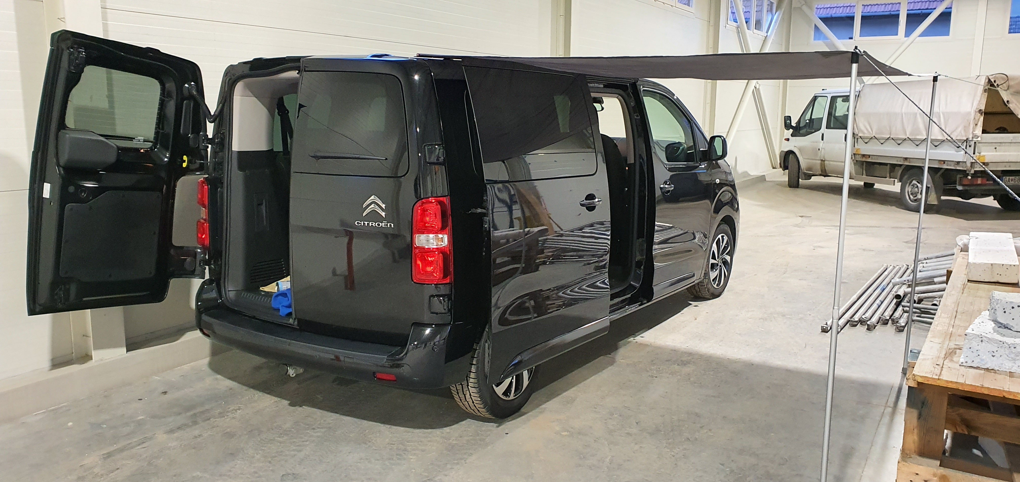

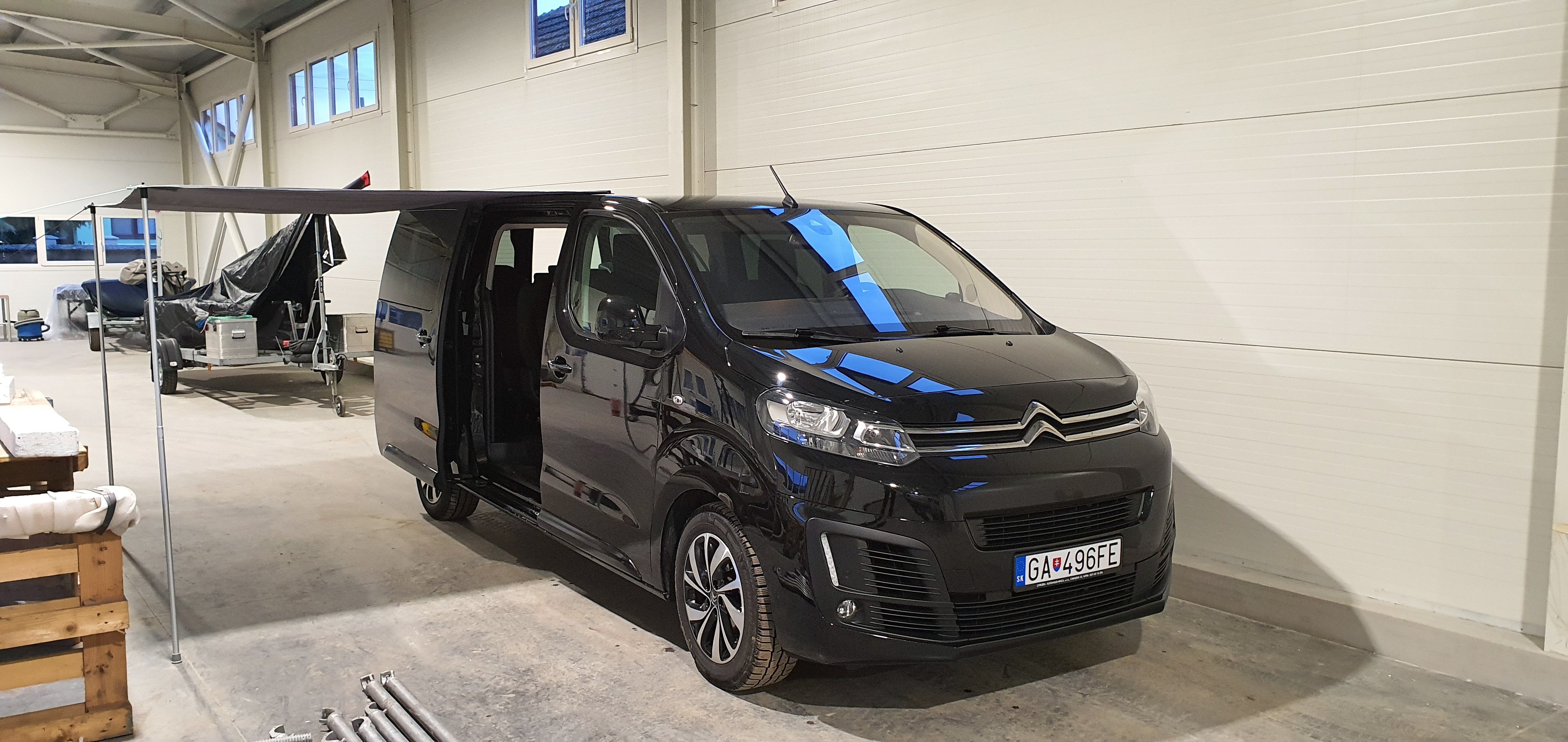

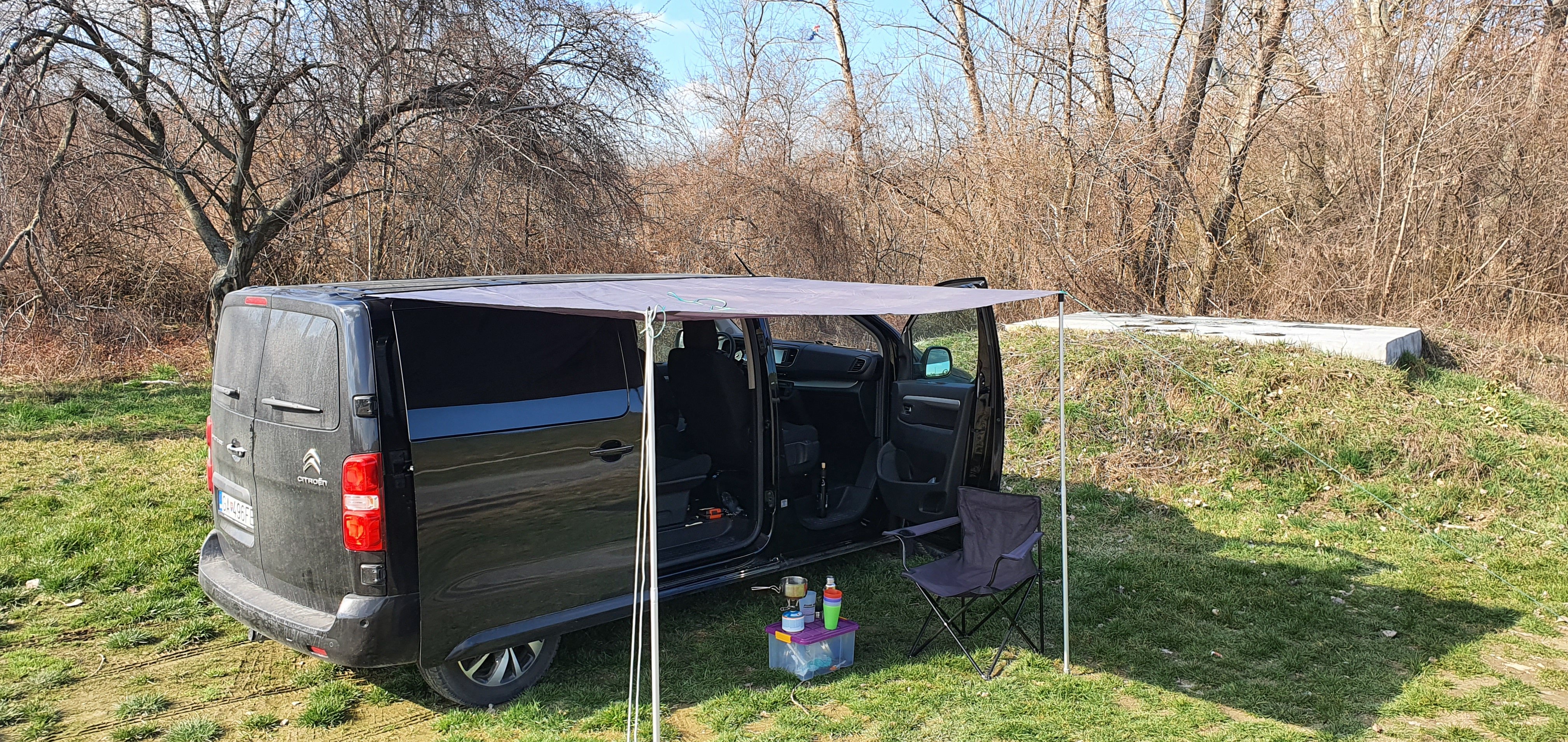

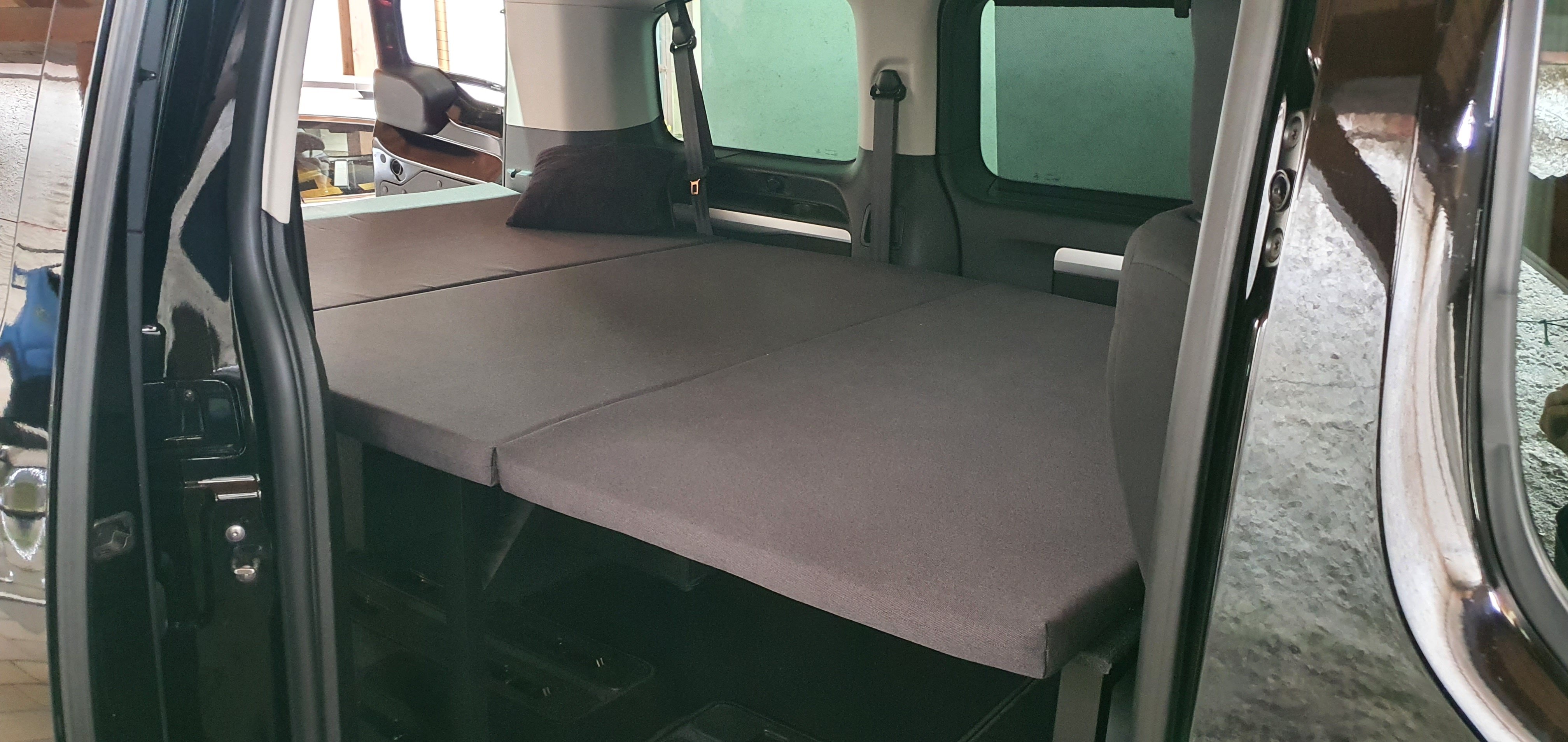

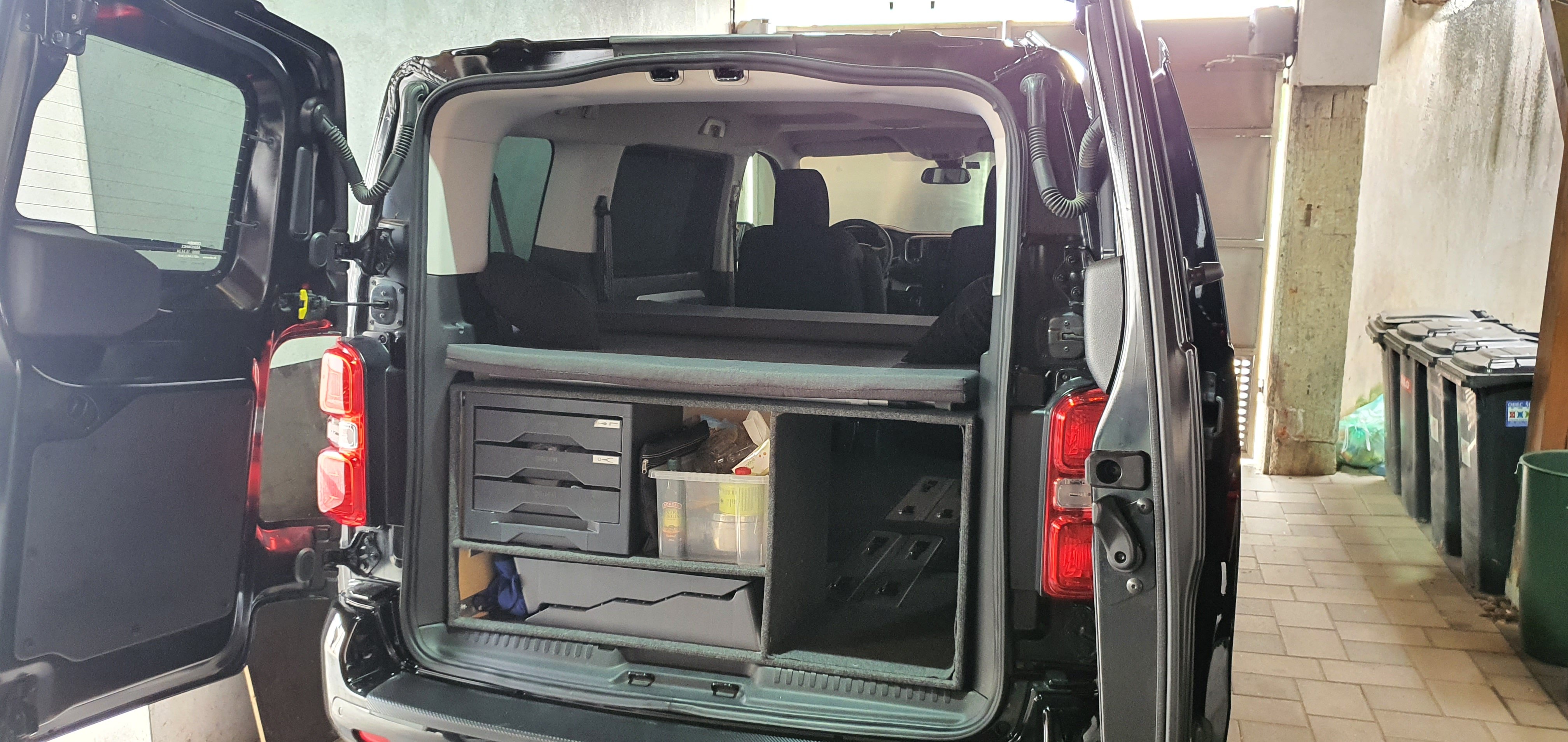

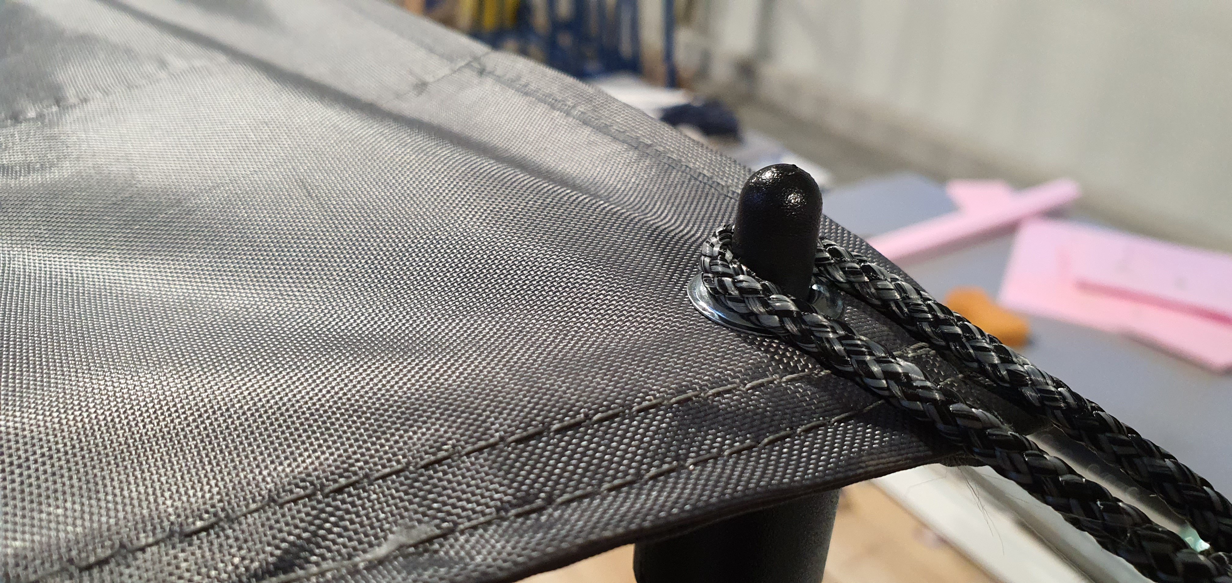

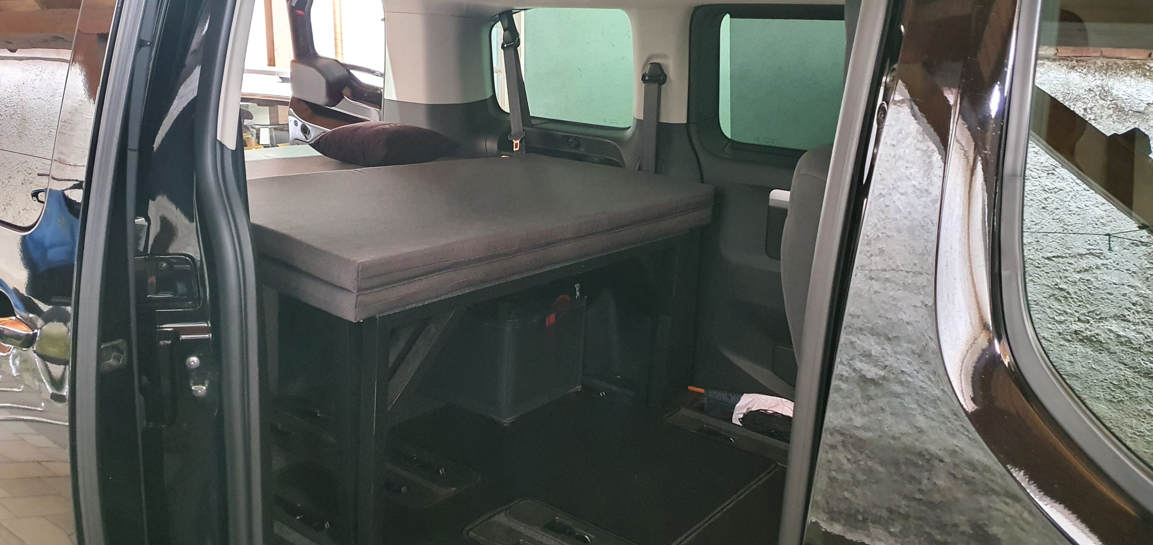

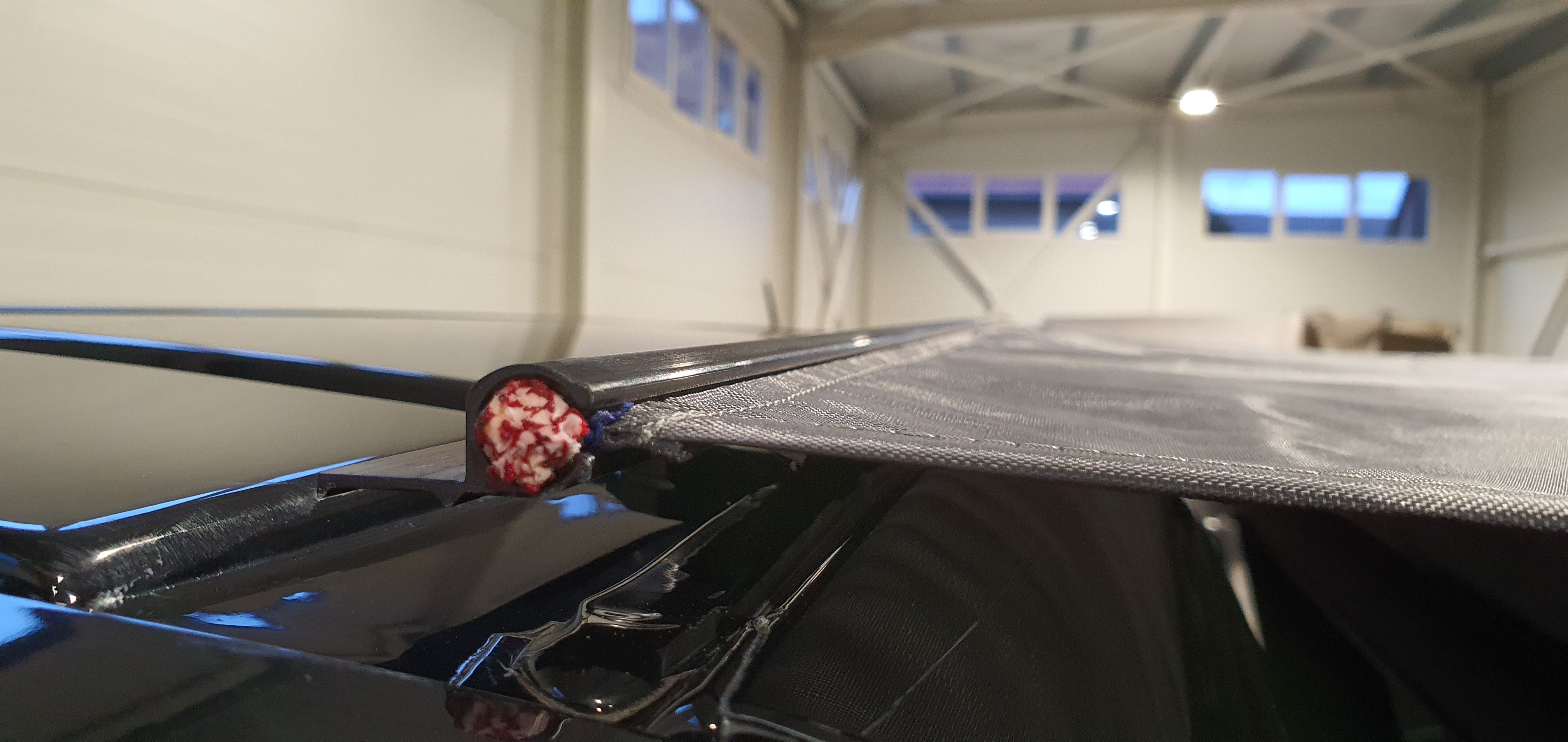

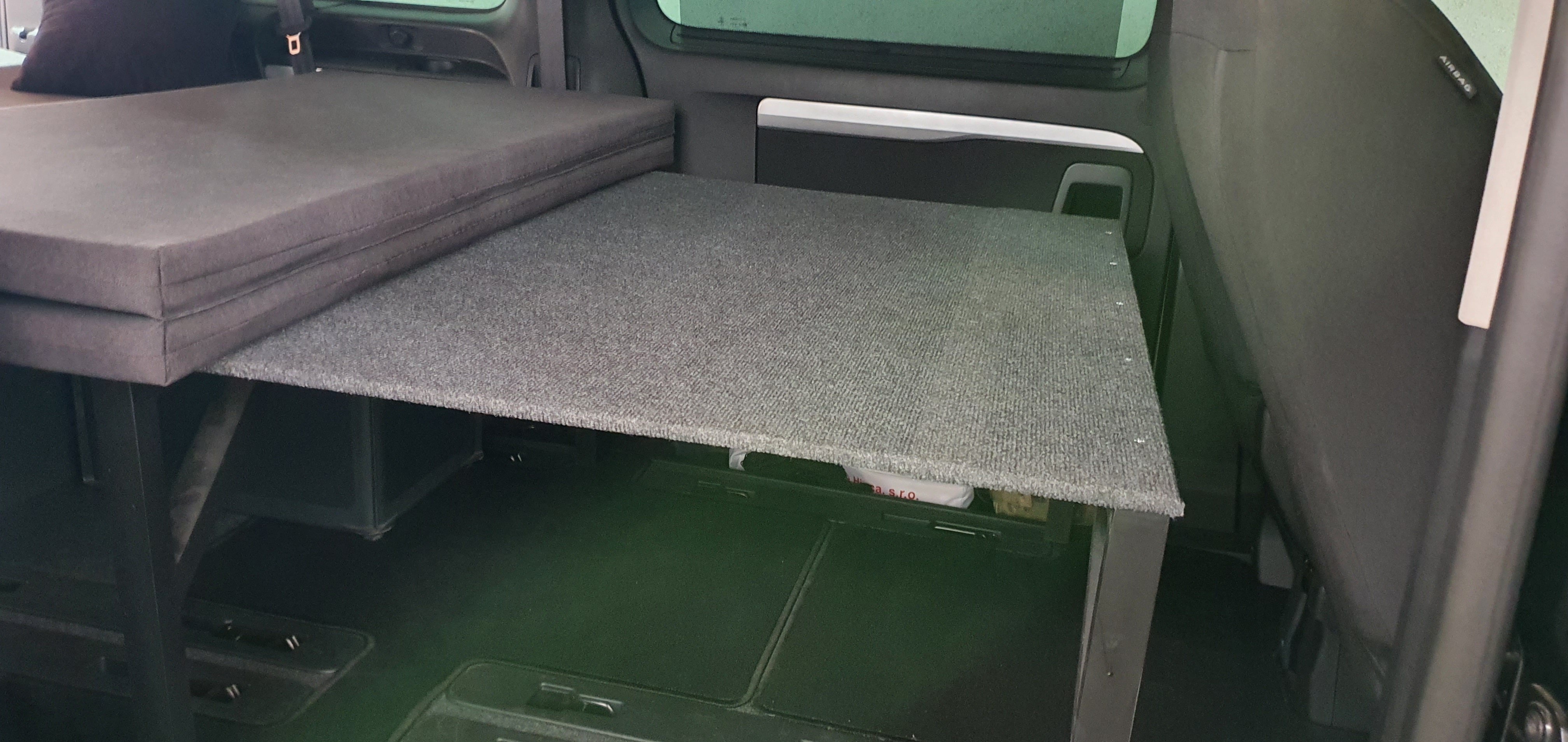

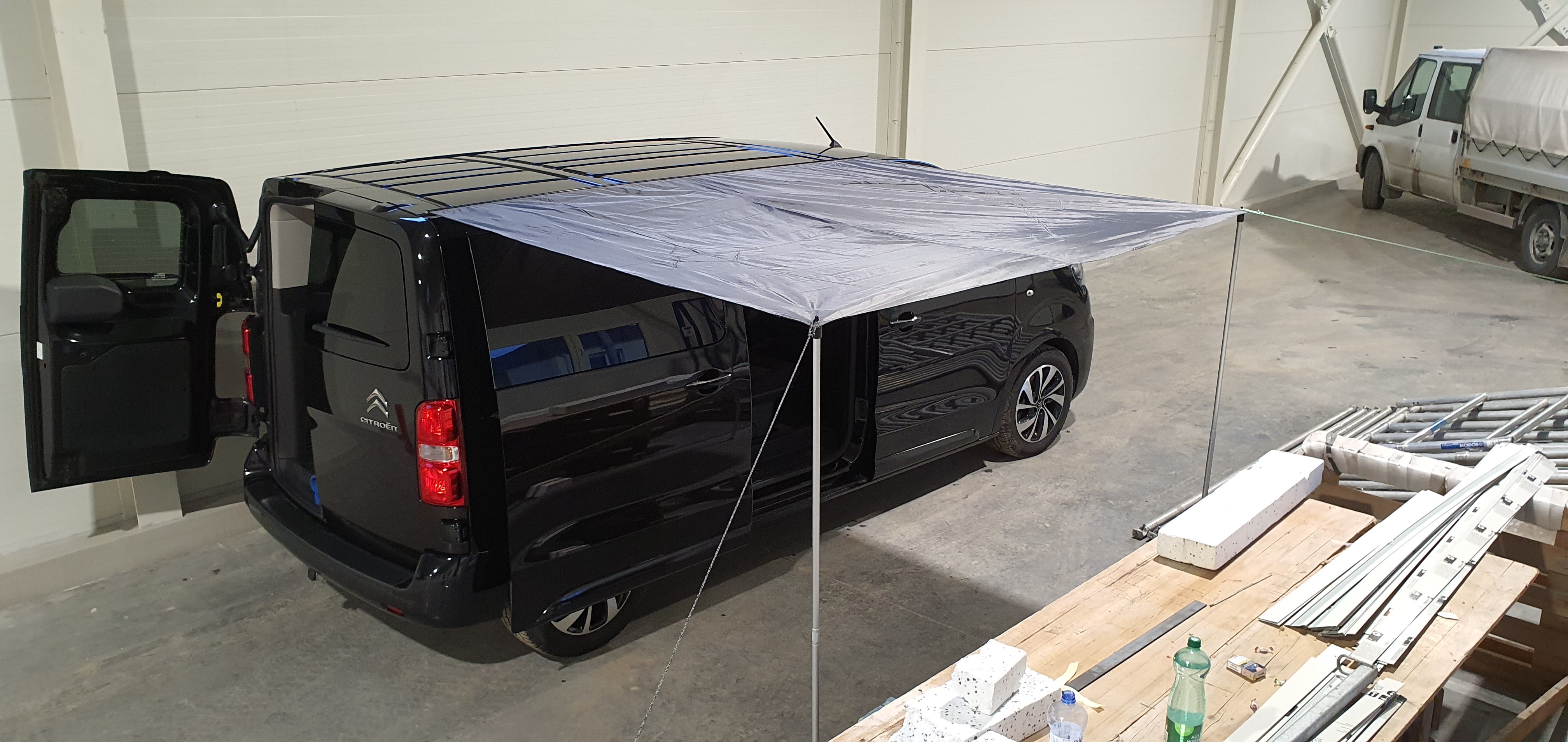

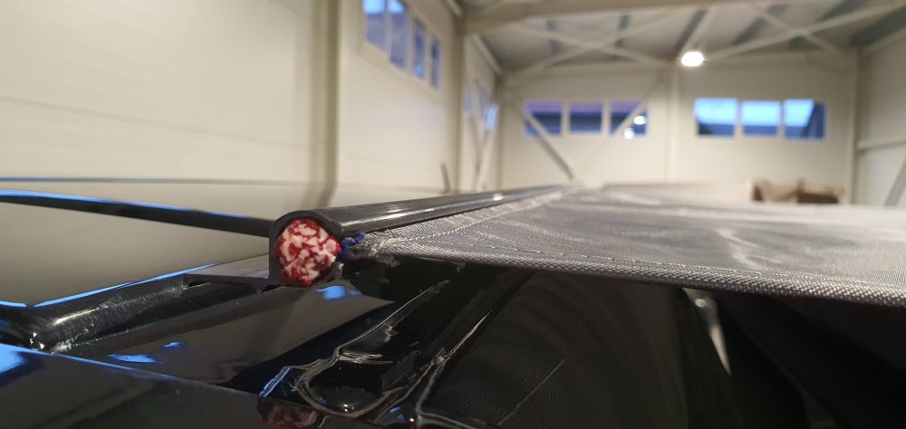

samuelm4@live.com Odesláno 4. září 2020 Odesláno 4. září 2020 Ahoj, Ja som postel vyriesil takto: zaklad konstrukcie brezova predlejka 10mm bola najlahsia z dostupnych materialov a dostatocne pevna. Nohy su z hlinikoveho profilu. Obalene kobercom z obi. cele je to rozdele na 3 casti tak sa to da jednoducho zbalit a jeden clovek to dokaze vylozit aj nalozit. madrac robeny na mieru u calunika. spavame na tom dvaja cca 90kg + 60kg zatial bez problemov. trochu som sa obaval ze sa bude ta predlejka prehybat ale zo spodu to je vystuzene hlinikom tak to nie je problem, cela postel vazi cca 12kg. markizu som riesil povodne od thule ale vadilo mi ze vsetky riesenia znamenaly 10-15cm plus na vysku a to bol problem skrz garazove parkovisko. preto som sa rozhodol pouzit hlinikovy C profil ktory som dal eloxovat vyuzil uchyty ktore uz na aute su kam som na cnc frezoval matice opat z hlinika (prva verzia bola vyfrezovana z teflonu ale v nom zavit nedrzal rovnako ani v ertalone) . Plachtu dal usit na mieru, nohy k marize teleskopicke kupene, snurky a kolik do zeme. fuguje to vyborne, dokonca to vydzri celkom silny vietor cca 6-8m/s ostatne na fotkach Postel: Markiza: Bronnsky, mmartinkovic, radim.1008 a 2 další ohodnotil 5 Citovat
radim.1008 Odesláno 4. září 2020 Odesláno 4. září 2020 To je parádní. Kam přijde sbalit ta plachta? Citovat
rass76 Odesláno 4. září 2020 Odesláno 4. září 2020 mna by zaujimalo ako mas ukotvenu tu keder drazku na markizu ? Ja mam hore len 3x fix point ... Citovat
