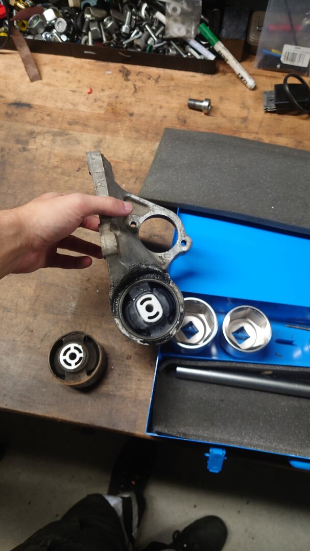

VojtouNerCZ Odesláno 13. říjen 2023 Autor Odesláno 13. říjen 2023 (upraveno) Včera vyměněny gufera poloos, škoda, že musím znovu dělat i olej. Ale to je holt daň zs to, že jsem si nezkontroloval, zda mi s poloosama dorazily správný gufera ještě před tim, než jsem staré vyškubl. Demontoval jsem spodní držák motoru a přelisoval. Odpoledne to nahodim a udělám zátěžovou jízdu do Zábřeha. Ještě jednou díky @Vena garážmistr, že si na mě udělal tak rychle čas a zkontroloval mi přední část auta kvůli bouchání. Zkoušel jsem za tenhle držák včera před demontáži páčit na heveru a ani se nehnul. Na zvedáku byl ale jak blato. Snad to vyřeší to škubání. Pochybuji, že mi ho fakt před těmi 2 lety měnili, podle stavu je tam už déle. Vylisovat ho z toho patvaru vyžadovalo jistou míru kreativity, kde co podepřít a sehnat správně vysoké kousky, ale povedlo se. Lisování už pohoda. Celý kus koupit nelze. No a včera si tak jdu kolem manželky auta a totálně prázdný zadní kolo. Dal jsem rezervu, říkám jí to. Prej jestli to nebylo to pravý. Ne, levý. Hmm, já totiž trefila obrubník, ale pravým xD No, levá guma z boku proražená, to ani nebudu opravovat. Samozřejmě s tím dojela z Poděbrad domů a ani si nevšimla Aspoň nemůže nic namítat na nový gumy, který už 4 roky kategoricky odmítá, že tyhle maj ještě vzorek. Upraveno 13. říjen 2023 uživatelem VojtouNerCZ radim.1008 a pavelu96 ohodnotil 2

VojtouNerCZ Odesláno 29. říjen 2023 Autor Odesláno 29. říjen 2023 (upraveno) Nebudu říkat, že jsem to opravdu vyřešil, protože pořádně auto projedu až v týdnu, ale pídil jsem se po tom bouchání. Kontroloval jsem starý silenblok a byl opravdu vyměněný, nevysrali se na to. tak jsem se jal zjišťovat, jestli ho nalisovali správně, protože já ho přelisoval do stejné polohy. Jo, správně byl. Ale bouchla mě do očí ta vidlička mezi silenblokem motoru a nápravou. Na konci je taková zarážka, "kladívko", řekl bych. A jelikož po výměně silenbloku to sice mlátilo, ale mnohem tlumeněji (jasně, když byl původní siláč rozervanej), tak jsem si v SB našel, že ona vidlička je tam nasazená naopak (kladívkem k nápravě namísto nahoru ke kastli). A to bude dle mého ono bouchání (když motor zabere a hne se, kladívko se opřelo o nápravnici). Otočeno a uvidíme. Jo, a rozjel se sekundár Auto se zatím stále nedusí. Upraveno 29. říjen 2023 uživatelem VojtouNerCZ inoxing a pavelu96 ohodnotil 2
