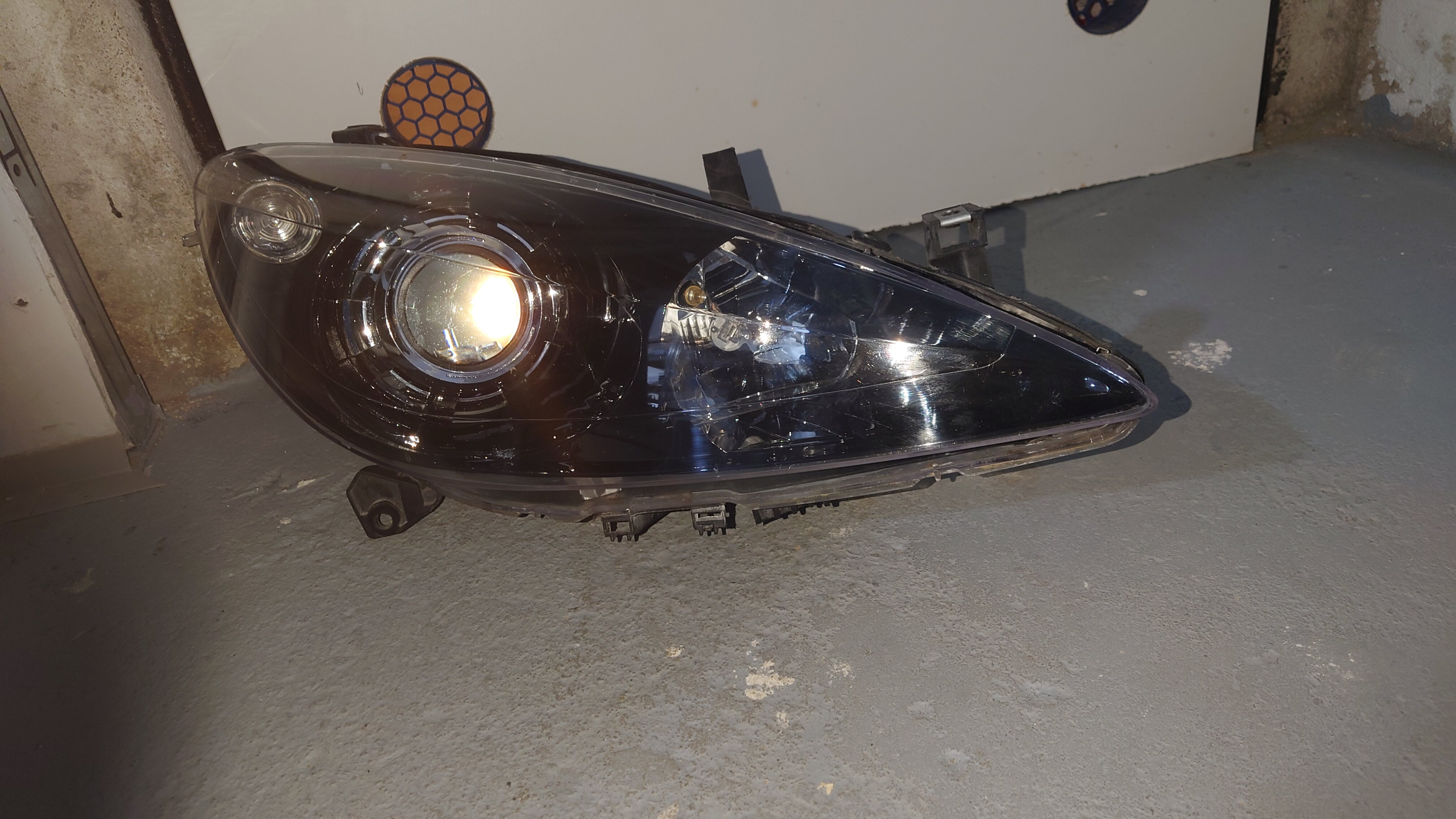

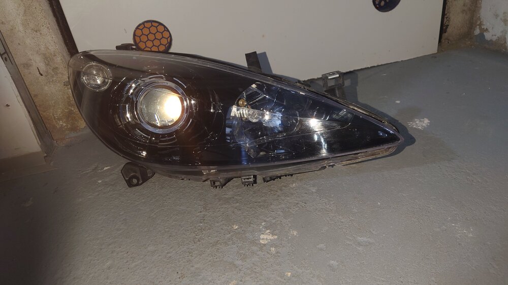

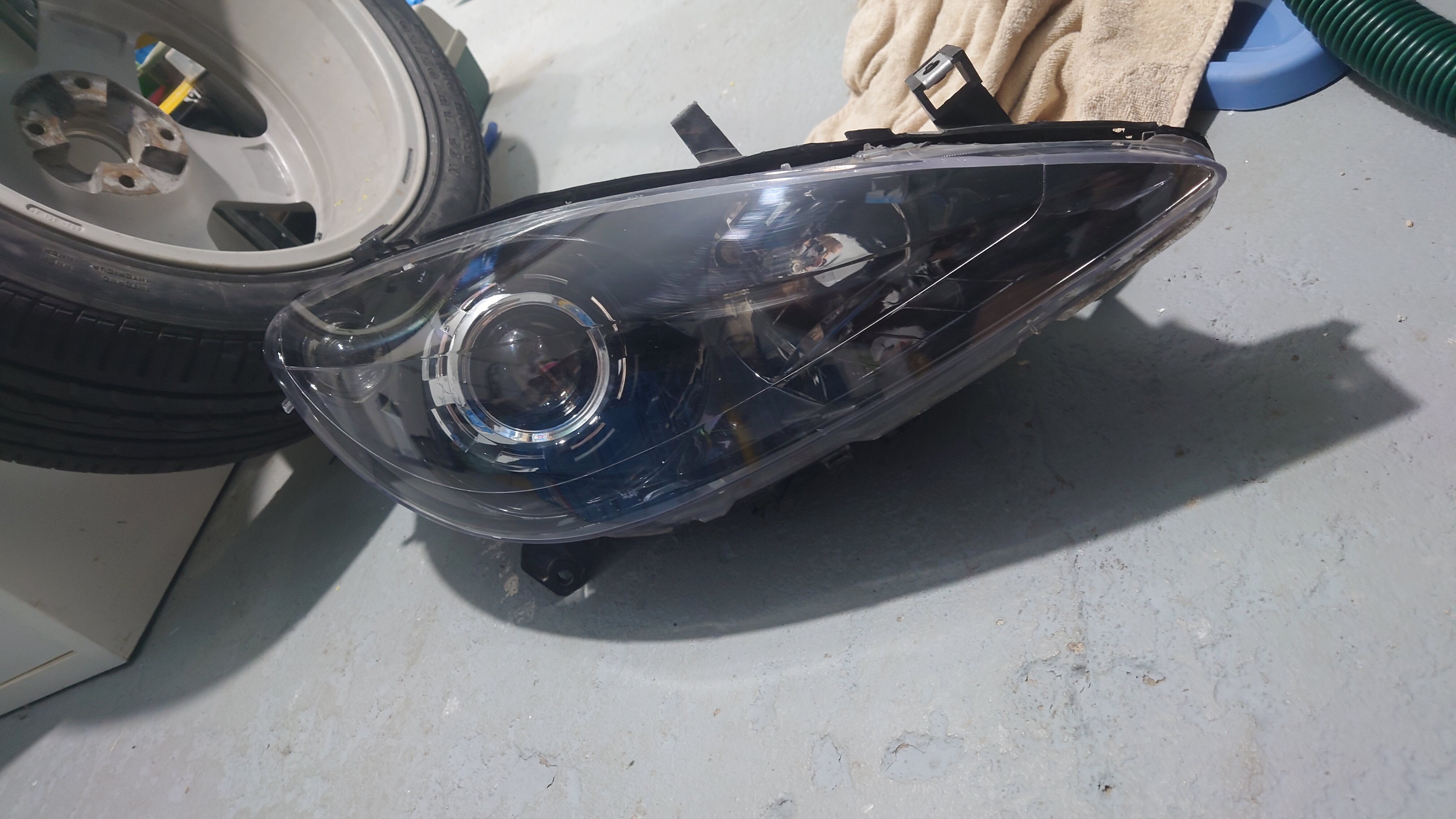

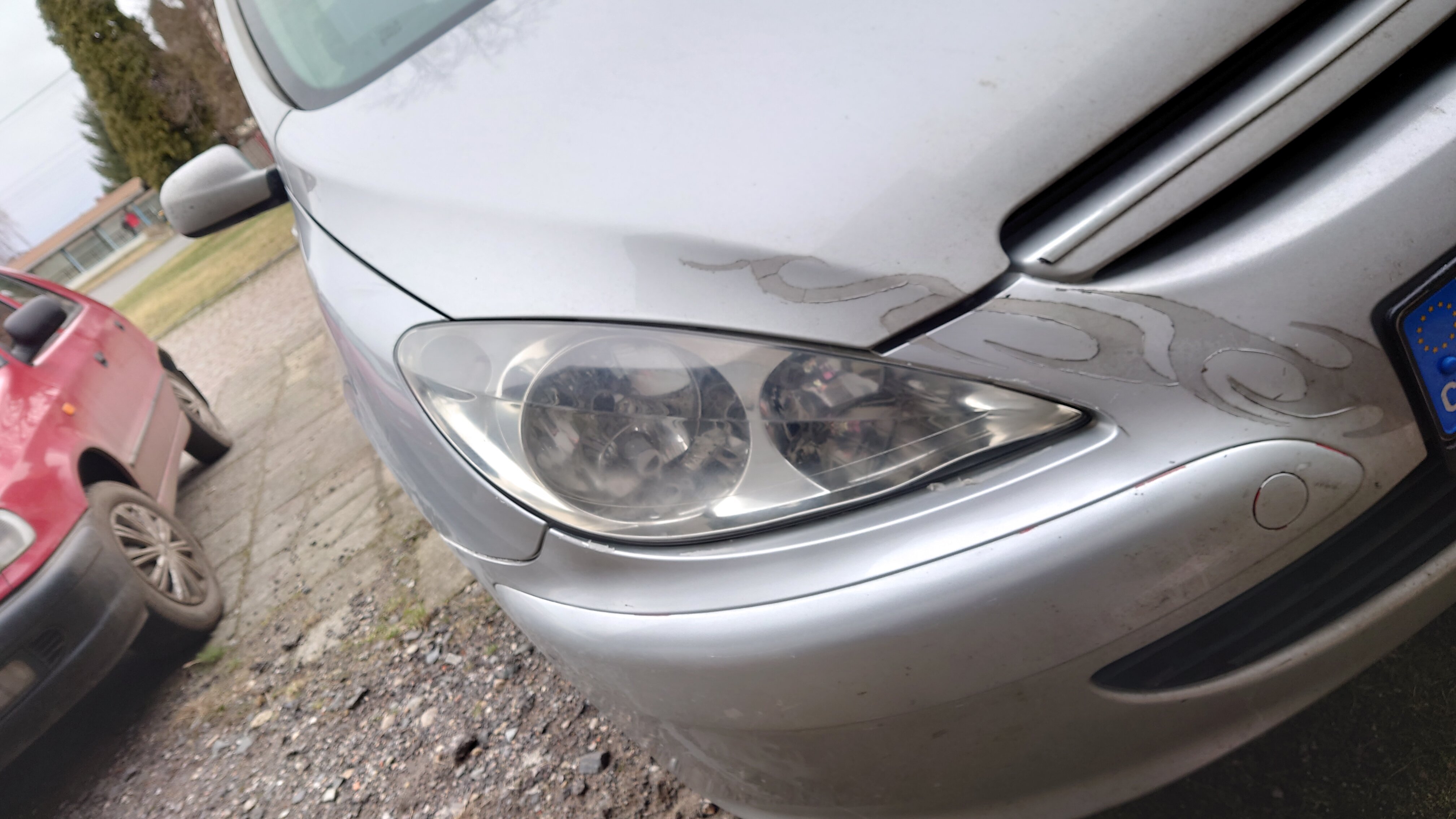

VojtouNerCZ Odesláno 6. únor 2022 Autor Odesláno 6. únor 2022 (upraveno) Dnes jsem dal trochu dokupy světla na stříbrné. Nešlo přes ně vůbec vidět a sotva to svítilo. Tak snad to chvíli vydrží. Není to úplně TOP, světla jsou poměrně zažloutlé i zevnitř. Ale lepší než to bylo. Upraveno 6. únor 2022 uživatelem VojtouNerCZ Moral3z a OK406 ohodnotil 2

VojtouNerCZ Odesláno 10. únor 2022 Autor Odesláno 10. únor 2022 (upraveno) Raději to nepočítám. Ale pořizovací cena vozu byla 67 nebo 76k( teď nevím) a investice do oprav už určitě přesáhla 100k Brzo snad bude auto v pořádku po mechanické stránce a budu to moct nechat udělat esteticky. Celolak atd. Akce světla vyšla na necelých 10. Upraveno 10. únor 2022 uživatelem VojtouNerCZ

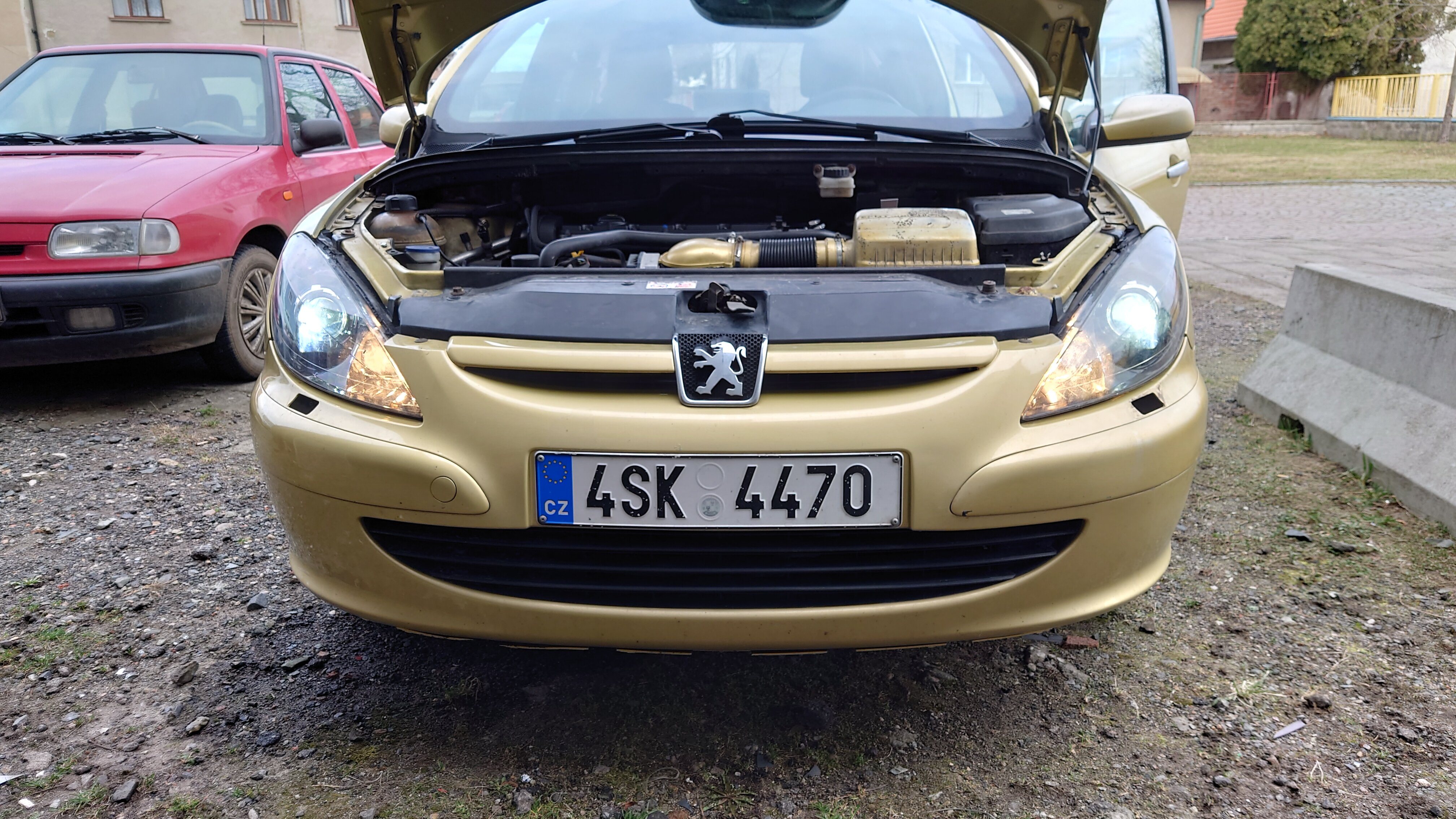

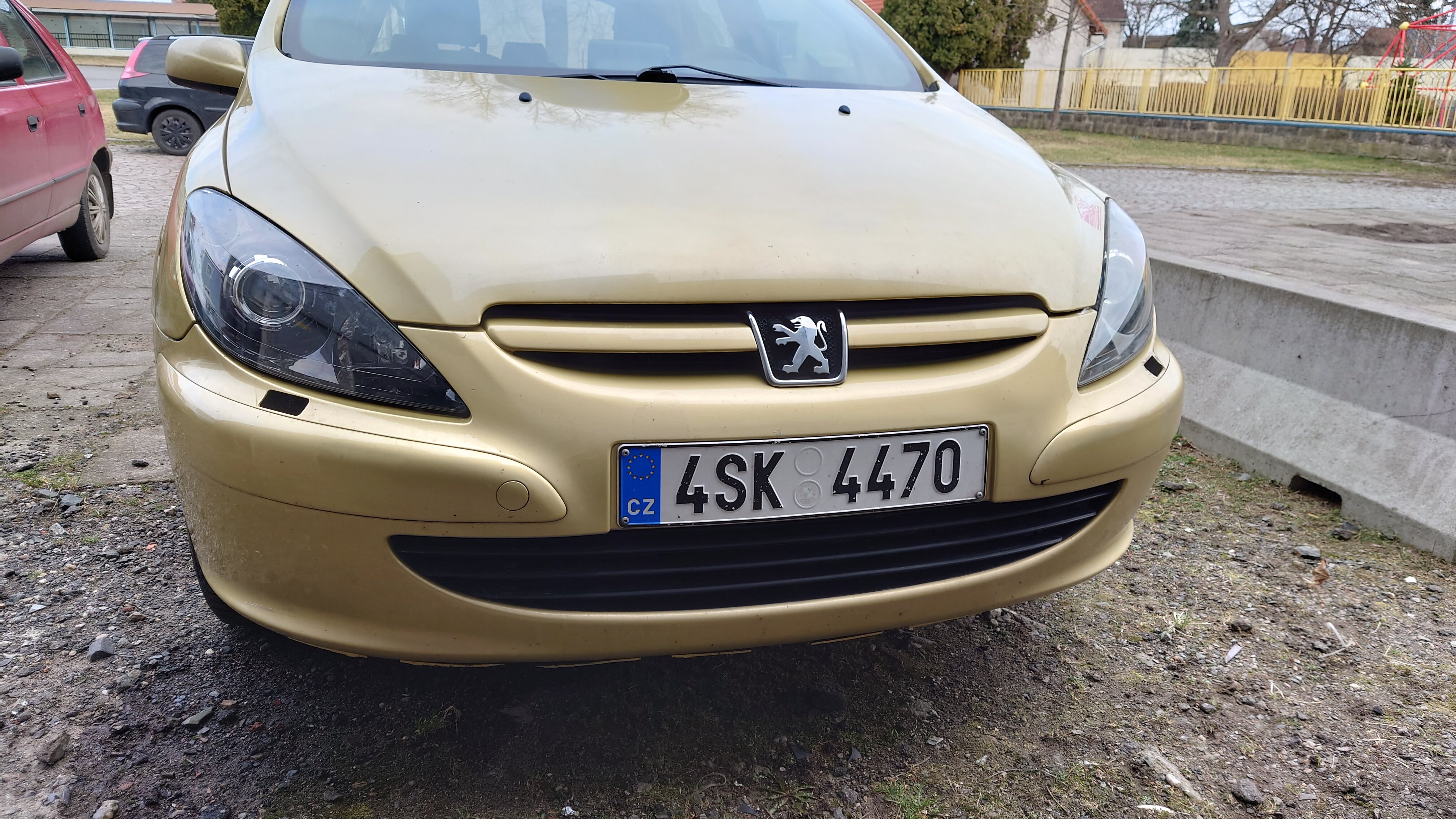

VojtouNerCZ Odesláno 20. únor 2022 Autor Odesláno 20. únor 2022 Tak světla jsou na autě, dost to změnilo celkovou vizáž. Tak za tmy uvidíme. Vyměnil jsem ještě oba motorky ostřikovačů, takže ještě zbývá doplnit chybějící krytky. A bufík je skoro složený, akorát prcek mi poztrácel šroubky xD Moral3z, Ferry, inoxing a 3 další ohodnotil 6
Ferry Odesláno 20. únor 2022 Odesláno 20. únor 2022 Ta cerna optika vypada zajimave a hodne to auto zmeni, taky jsem na focusu menil, protoze se mi vic libila. U fordu to bylo dokonce i origo pri koupi na vyber stribrna/cerna Tak v lete uz si snad i zatopis :))
VojtouNerCZ Odesláno 20. únor 2022 Autor Odesláno 20. únor 2022 Jsem nakonec rád, že se z toho ten chrom smyl No, nebejt línej se po práci prokousat Kolínem, už ty šroubky mám. Nicméně jelikož stejně budu muset udělat komplet proplach chladící soustavy, akorát bych toho bufíka teď zbytečně prasil... Holt to počká.

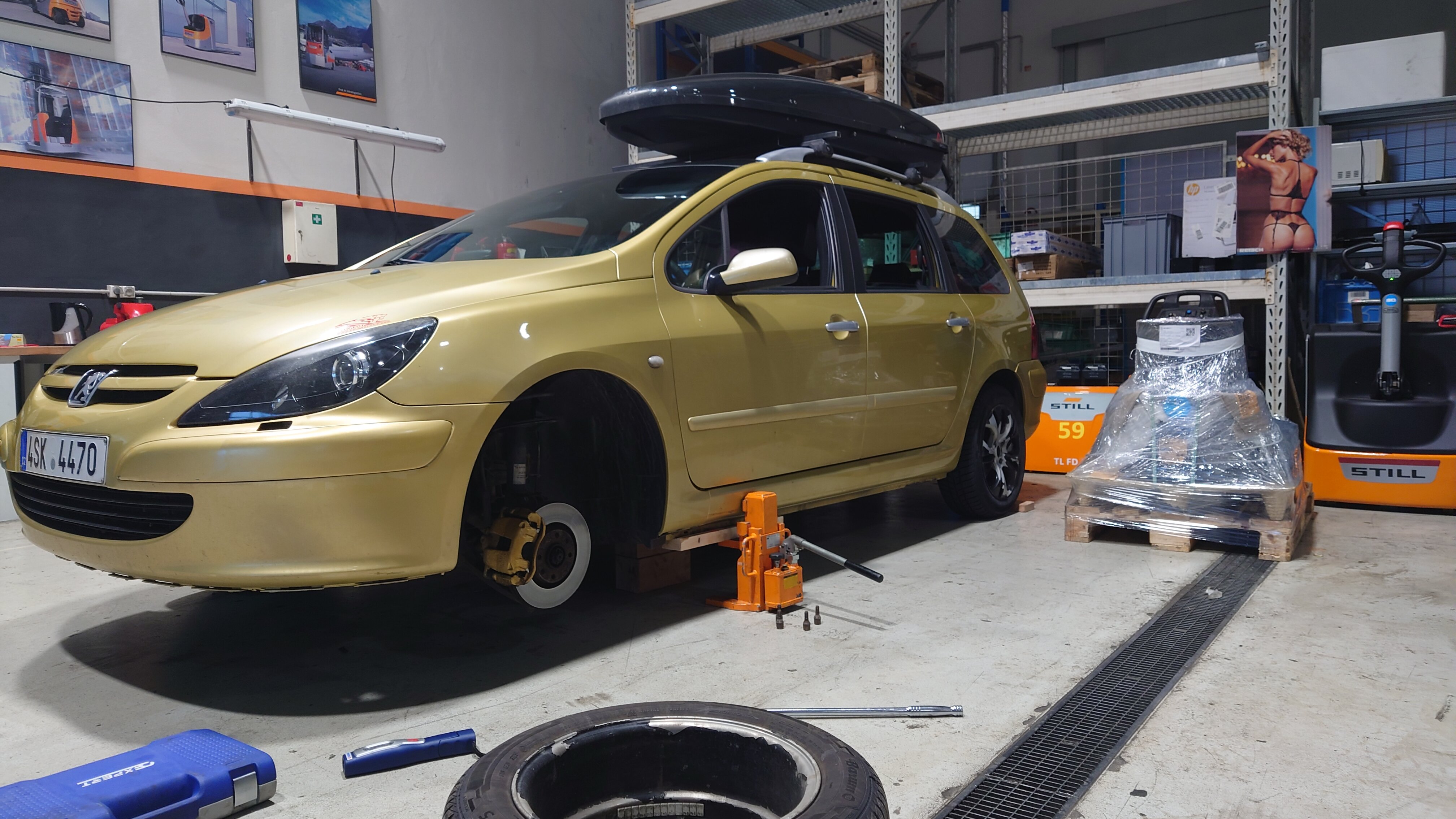

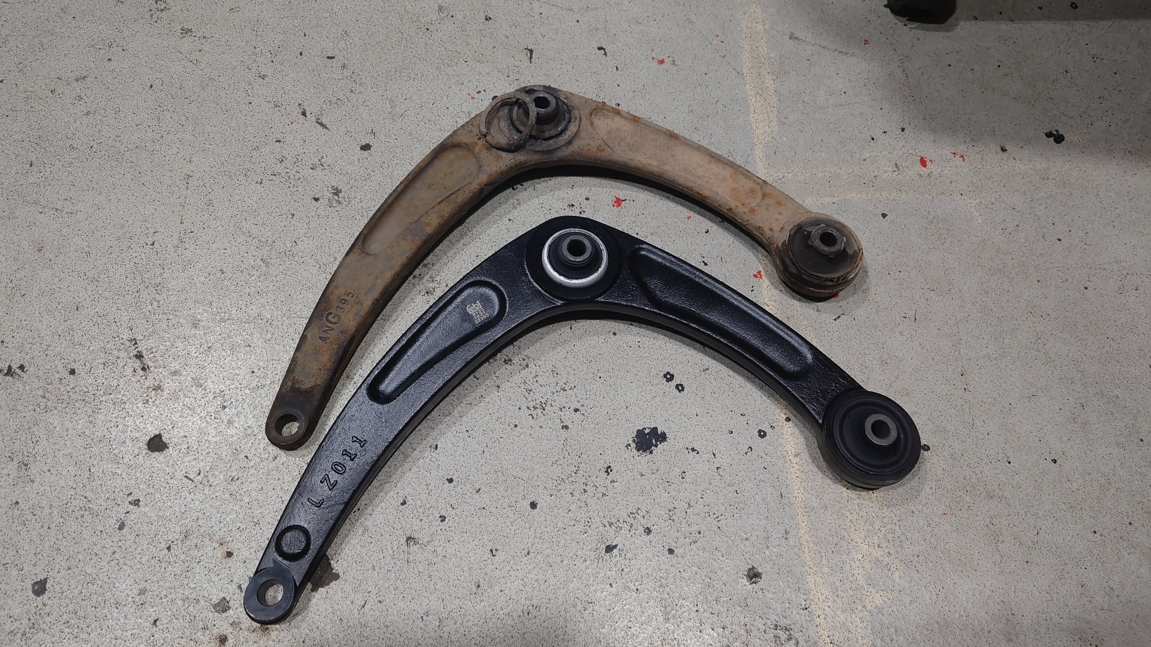

VojtouNerCZ Odesláno 23. únor 2022 Autor Odesláno 23. únor 2022 (upraveno) Akce ramena Ani poloosy nemusely z těhlic. Řidič trval asi hodinu a půl, teď ta snazší strana. Do půlnoci času dost. Upraveno 23. únor 2022 uživatelem VojtouNerCZ Moral3z, Ferry, radim.1008 a 1 další ohodnotil 4
Moral3z Odesláno 23. únor 2022 Odesláno 23. únor 2022 Ta rakev tomu dost sluší! Chtělo by to nějaký lip
VojtouNerCZ Odesláno 23. únor 2022 Autor Odesláno 23. únor 2022 (upraveno) ta rakev půjde dolů, docela leze do spotřeby Akorát jsem línej. Pod ten nárazník by to něco chtělo. Stále zkouším sehnat lipo z laguny. A snad to letos konečně snížím. + když na to koukám s těma černýma lampama, přemýšlím o černým znáčku lva. Co Mini? bude vlákno? Pořád po Kolíně koukám ale stále jsem nevykoukal xD Upraveno 23. únor 2022 uživatelem VojtouNerCZ
VojtouNerCZ Odesláno 24. únor 2022 Autor Odesláno 24. únor 2022 (upraveno) Poznatky z jízdy. Auto je mnohem jistější v zatáčkách, na rovině neplave, při prudké akceleraci zmizely vibrace a při rychlostech vyšších 130km/h neklepe volant. Jízda po nerovnostech je nyní neskutečně příjemná. Za mě spokojenost. Upraveno 24. únor 2022 uživatelem VojtouNerCZ radim.1008 ohodnotil 1
Ferry Odesláno 24. únor 2022 Odesláno 24. únor 2022 jo, ten podvozek je vzdycky hrozne znat, kdyz se udela z novych dilu. Na to postupne opotrebovani a zhorsovani jizdnich vlastnosti si clovek zvyka, ale pak ten skok zpatky k lepsimu je ohromnej VojtouNerCZ ohodnotil 1
VojtouNerCZ Odesláno 24. únor 2022 Autor Odesláno 24. únor 2022 Jo, je to až šílený, jak pohodlný umí být obyč mcpherson. Strašně mě mrzí, že je vzadu jen vlečka, kvůli tomu pokukuji po 407 coupe s 3.0V6 nebo E90 325i. Nicméně i tak mi to dělá dobrej rohlík na tváři, kdykoli tím jedu, kor když něco opravím
