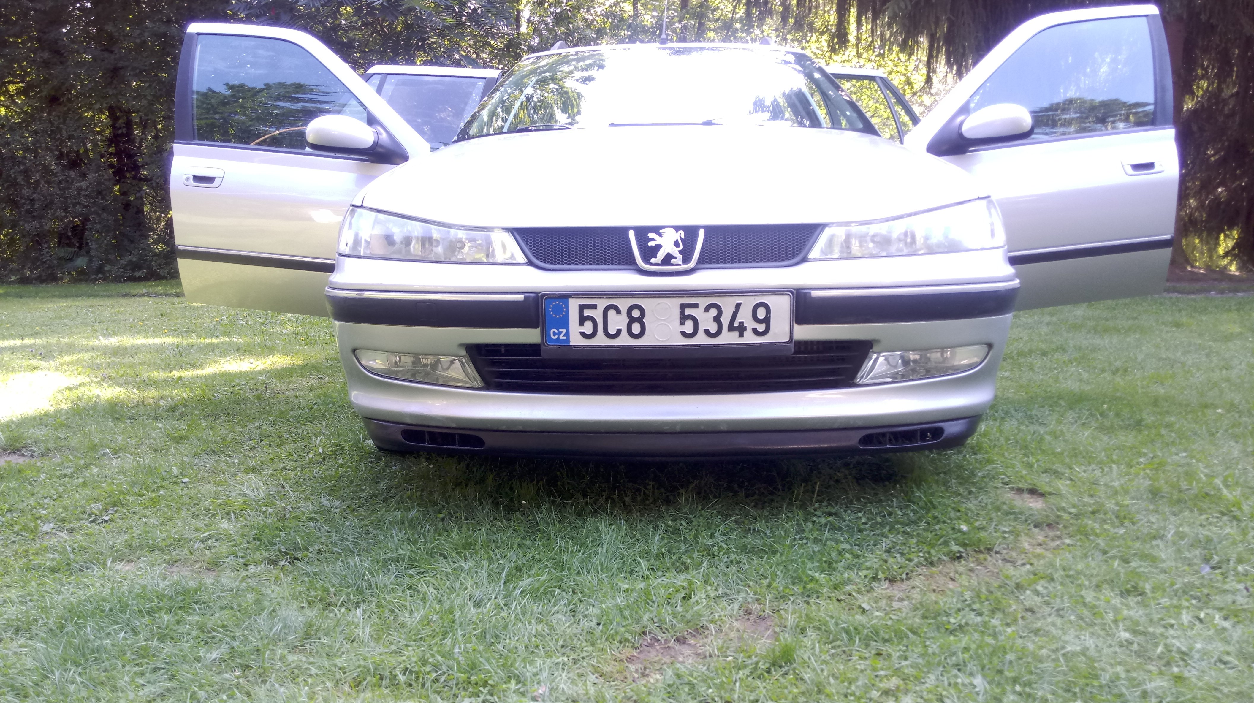

misho.1709 Odesláno 5. srpen 2019 Odesláno 5. srpen 2019 Som sám komu sa to lízatko z laguny nepáči? Rikic339, čakom, Charlie 1 a 1 další ohodnotil 4 Citovat
Rikic339 Odesláno 5. srpen 2019 Odesláno 5. srpen 2019 Nejsi.. Na 306 se mi celkem líbí, ale ke 406 mi to vůbec nesedí Každopádně důležité je, že se to líbí majiteli Charlie 1 a Péťa ohodnotil 2 Citovat
Charlie 1 Odesláno 5. srpen 2019 Odesláno 5. srpen 2019 To lízátko s těma dirama se tam fakt nehodí...proč nesezenes originál? Kde jsi prosím tě sehnal,ten háček na tašky? díky Citovat
