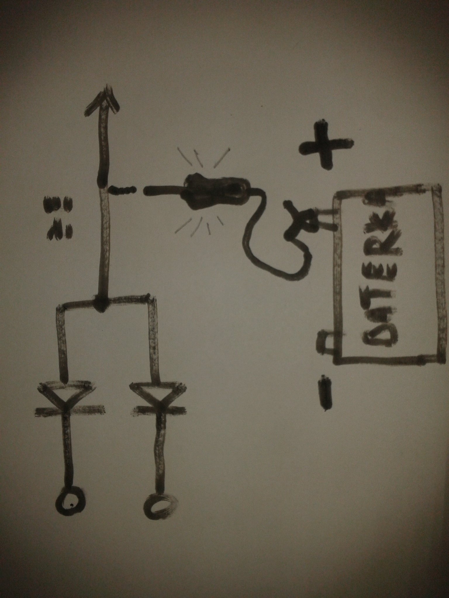

krtek 2 Odesláno 4. květen 2019 Odesláno 4. květen 2019 (upraveno) nie neovplivni mas to to same akoby tam prilozis skusacku a motor funguje normalne , ked merias aj cez tu skusacku ti tam lezie 12volt v momente ked neni pripnuta kostra ak kostru pripne tak sa tych 12 volt strati a bude tam kostra a skusacka zasvieti ,respektive odpor a dioda v tomto pripade sa budu chovat ako ta skusacka cize ako spotrebic ,mozno sa to bude trochu hriat cez tu skusacku alebo odpor-dioda prejde 0,00nic amper takze nic sa nedeje vlastne si pripojeny paralelne ku obom cievkam na primare a jedine co sa stane je ze napajanim cievky potecie 0,00 nic amper naviac do spinanej kostry v rj motora len je otazne ci bude novovzniknuty signal korektny a otackomer to poberie Upraveno 4. květen 2019 uživatelem krtek 2 Péťa a Onyxacek ohodnotil 2 Citovat

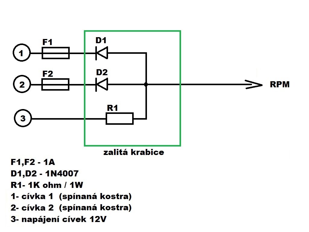

inoxing Odesláno 4. květen 2019 Odesláno 4. květen 2019 @Péťa Nemělo by to ovlivňovat nic, odpor rezistoru (1000 ohm) je vůdči odporu cívky (nevim, do 10 ohm) zanedbatelný. Bál bych se toho u novějších jednotek, které sledují i průběh signálu při rozpojení atd. tam by nějak možná tohle zapojení ovlivňovat mohlo- spíš ale ne. Pokud pustím přes 1000 ohm odpor 14V natvrdo, teče přes něj 0,014A (14mA), to je cca odběr jedné LED diody. Otázka je, jestli to pobere otáčkoměr, jak píše @krtek 2 Jestli ti to bude fungovat, dal bych ještě před diody (mezi vodiče k cívkám a diody) pojistky (0,5A nebo podobně malý), kdyby náhodou se někdy prošlehla dioda, tak ať to neodpálí koncák v jednotce. U napájení 12V k cívkám je jištěné z výroby přes pojistkový box, tam se není čeho bát. Péťa a Onyxacek ohodnotil 2 Citovat

Onyxacek Odesláno 4. květen 2019 Autor Odesláno 4. květen 2019 (upraveno) před 8 hodinami, krtek 2 napsal: to prve zapojenie co mas na tvojej fotke uz mas spravene takze to tam len prilozis a hotovo Popravdě, už nemám, protože jsem to rozštípl kvůli předchozím návrhům na zapojení. Ale klidně to tak znovu zapojím, to není problém. Akorát nerozumím jak je to teda nakonec myšleno co mám dělat s tou zkoušečkou. A 0.5A pojistku doma nemám, tak nevím jestli se do toho pouštět teď, nebo jak. před 8 hodinami, krtek 2 napsal: sa dotknes zeleneho dratu Bavíme se tady o zelené jako o té zelené do otáčkoměru? (přechází totiž přes žlutou) a nebo o zelené, který je na modrý drát ? Mám v tom trošku barevný chaos.. protože jak jsem psal, tak jiné barvy už nebyly. před 5 hodinami, inoxing napsal: Jestli ti to bude fungovat Mám to teda normálně připojit, podle schématu i s odporem a nastartovat a zjistit, co a jak? Mám v tom teď trošku chaos (i když je mi slovenština sympatická, občas se v ní ztrácím) @krtek 2 @inoxing Upraveno 4. květen 2019 uživatelem Onyxacek Citovat
inoxing Odesláno 4. květen 2019 Odesláno 4. květen 2019 @Onyxacek Vyzkoušej, co dělá ten otáčkoměr, pojistky teď neřeš. Když to bude fungovat, tak je vyhráno. Když to bude funkční, podle toho schema, tak už není pak co řešit, během týdne si pak koupíš pojistky a krabičku a diody s odporem zajliješ do silikonu atd. Pojistky bych tam pak dal pro jistotu, že když náhodou se cokoliv stane, tak to vypálí maximálně pojistku a nebude problém. Teď bych to zapojil podle toho schema, co jsem tady naposled upnul a vyzkoušej, co otáčkoměr dělá. Onyxacek ohodnotil 1 Citovat

krtek 2 Odesláno 4. květen 2019 Odesláno 4. květen 2019 (upraveno) origo zeleny ten co ide do otackomeru bud to spravis tou skusackou alebo tym odporom podla schemy je to jedno je to to iste akurat skusacka ma trochu vyssi odpor nieco okolo 3 K-ohmov takto s tou skusackou Upraveno 4. květen 2019 uživatelem krtek 2 Onyxacek ohodnotil 1 Citovat
Onyxacek Odesláno 4. květen 2019 Autor Odesláno 4. květen 2019 Zjistil jsem, že v mojí sbírce odporu nemám 1000 ohmový, ale mám deset 150ohmových Když jich zapojím 7 za sebou sériově, bude to ok? (1050 ohm) Podle toho co vím tak by mělo, ale radši se ptám, protože nebudu mít přesně 1000. A nebo jsem našel ještě pár menších a větších, tak jestli je moje logika správná, tak se v sérii sčítají, ne? Takže kdybych to nakombinoval správně, tak můžu těch 1000 rovných vyrobit sérií? @inoxing @krtek 2 Citovat
krtek 2 Odesláno 4. květen 2019 Odesláno 4. květen 2019 (upraveno) ak mas napr doma 2.7 kilo ohma ,tak daj ich(2 kusy) paralelne a vyjde ti polovica cca 1.3 kilo ohma Upraveno 4. květen 2019 uživatelem krtek 2 Onyxacek ohodnotil 1 Citovat
inoxing Odesláno 4. květen 2019 Odesláno 4. květen 2019 (upraveno) Je to tak, do série se sčítá odpor. Nemusí být přesně 1000 ohm. Vyzkoušej klidně tu žárovku, třeba tu 5W, co ti říkal Krtek. Na vyzkoušení to stačí, ty odpory za sebou dávat nemusíš, schov si je na něco jiného. Upraveno 4. květen 2019 uživatelem inoxing Onyxacek ohodnotil 1 Citovat

inoxing Odesláno 5. květen 2019 Odesláno 5. květen 2019 (upraveno) Teď je to potřeba dotáhnout do konce s ohledem na trvanlivost a ochranu proti zkratu. V GME můžeš koupit vhodnou krabici a součástky pak do ní zaliješ silikonem (třeba transparentním silikonem stačí). V krabici vyvrtáš 3 díry na jedné straně, 1 díru na druhé- tudy pak protáhneš dráty ven. Napájíš na ně součástky a zaliješ silikonem. Mezi krabičkou a vodičema k ovládání cívek budou dvě pojistky. Vodič k odporu zapoj na napájení cívek (po zapnutí klíčku do kontrolek je tady 12V). Všechny 3 vodiče budeš tedy připojovat k vodičům na cívkách, kromě výstupního RPM, který jde k otáčkoměru. Krabici pak vyvážeš k nějkému svazku stahovacíma páskama, aby se to neklepalo a máš hotovo. Pojistky F1,F2 (1A, 6,3x32mm) 2x pojistkový držák: https://www.gme.cz/pojistkove-pouzdro-na-kabel-kh726 2x pojistka 1A 6,3x32mm: https://www.gme.cz/pojistka-trubickova-f-1a-6-3x32 krabice: https://www.gme.cz/krabicka-plastova-km1-abs-black-st Upraveno 5. květen 2019 uživatelem inoxing Péťa a Onyxacek ohodnotil 2 Citovat
Onyxacek Odesláno 6. květen 2019 Autor Odesláno 6. květen 2019 Pojistky zapojeny, tak teď už doufat, že otáčkoměr z Číny vydrží fungovat nějakou dobu Citovat
