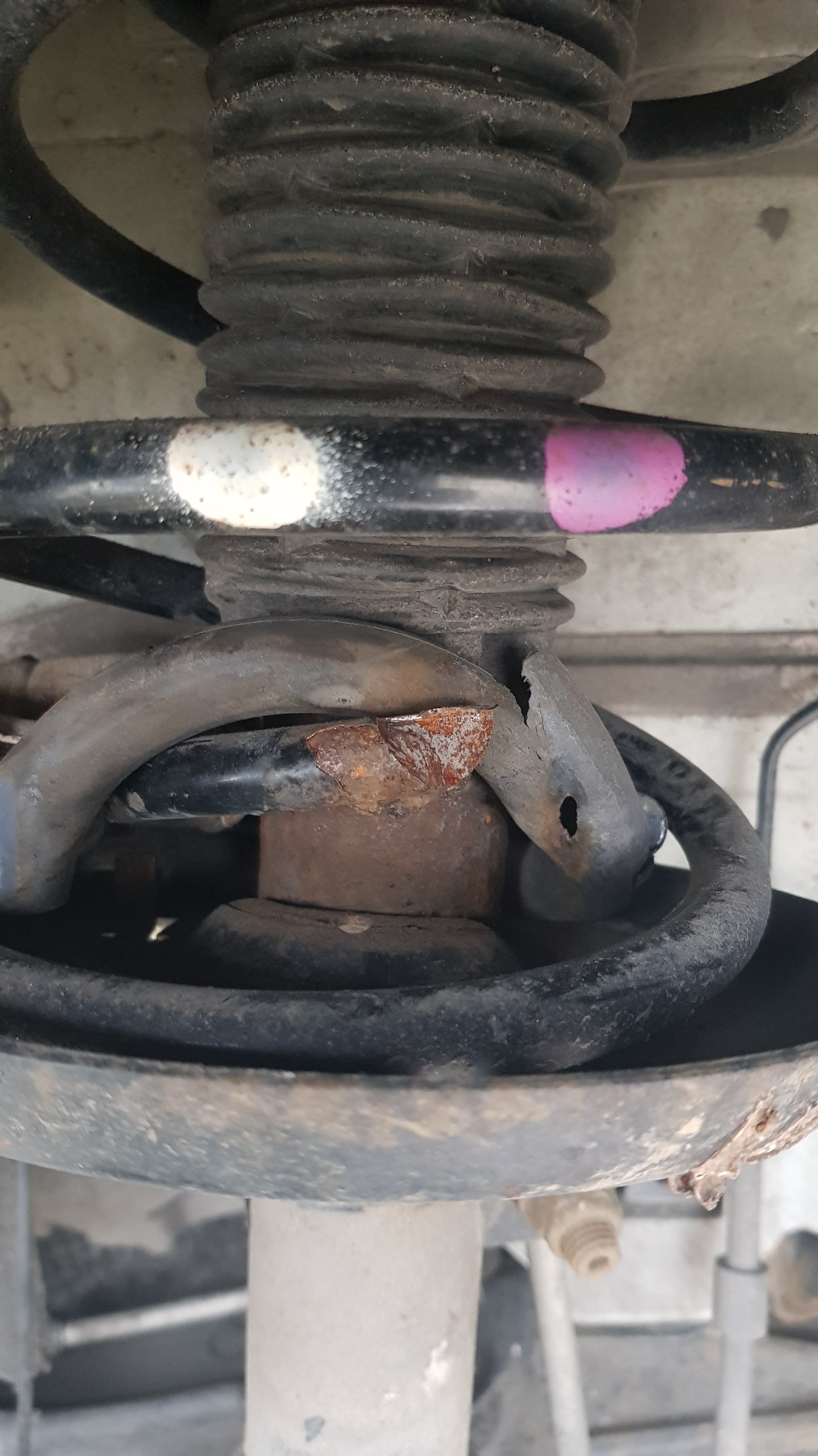

Dejved Posted March 20, 2019 Posted March 20, 2019 Ahoj prosim nevi nekdo co zpusobuje tento rachot dekuji Stabilizacni tyce to nejsou ty jsem Menil. 20190320_171743.mp4 Quote

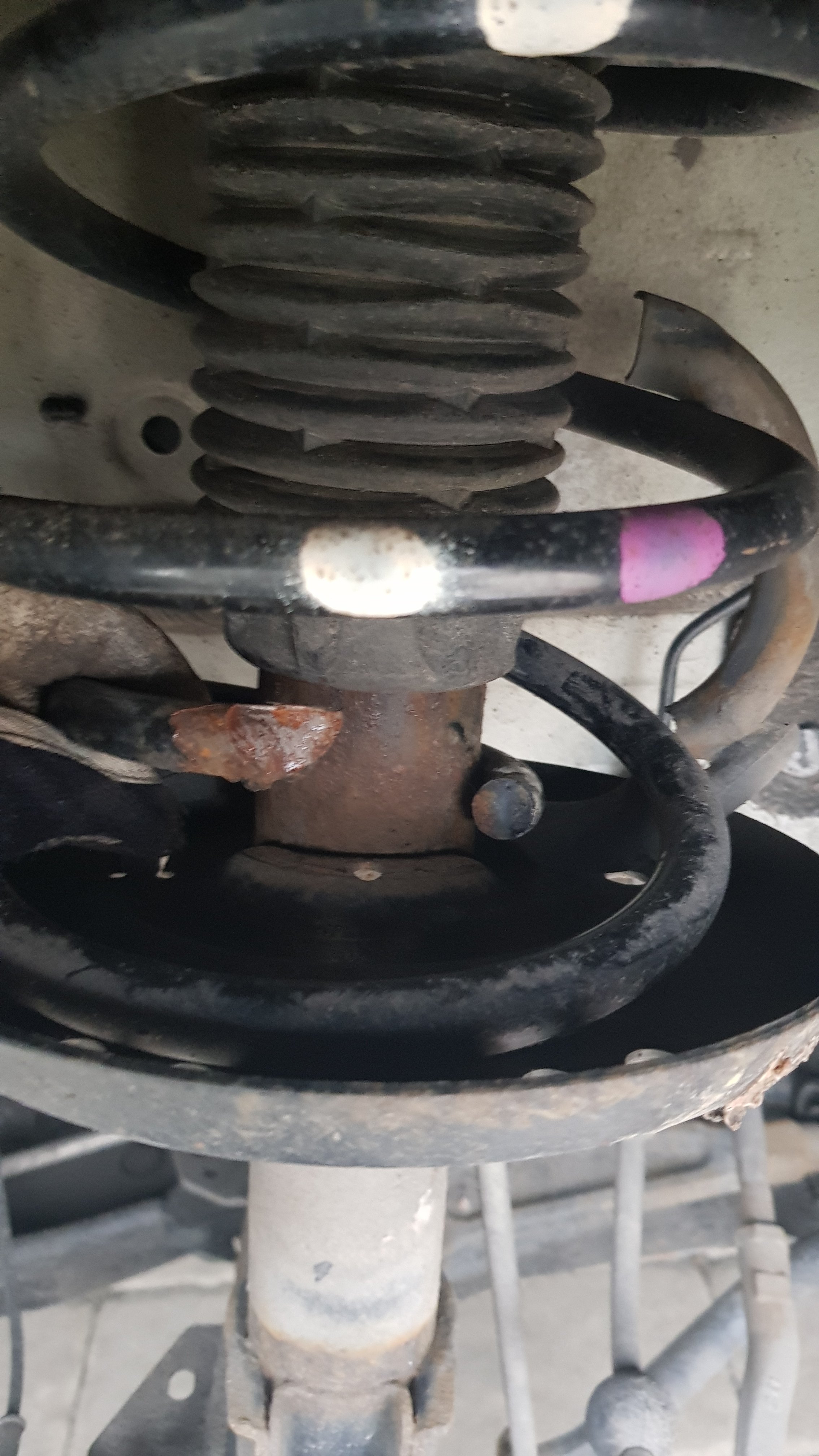

Dejved Posted March 22, 2019 Author Posted March 22, 2019 Tak ani jedno.sundam kolo a pruzina zlomena viz foto.mazec. Mam nechat vymenit I pravou a nebo staci jedna.co myslite ? Quote
Boym Posted March 22, 2019 Posted March 22, 2019 Já jsem měnil na autě jenom jednu pružinu a druhá pak praskla do roka, takže bych je vyměnil obě. Quote
puq Posted March 22, 2019 Posted March 22, 2019 mne praskla jedna na lavom kolese a menil som obe na odporucanie mojho mechanika...cena za par bola aj s robotou 250€ Quote
