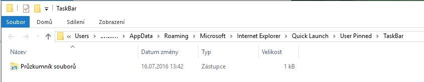

MJSytic Odesláno 8. leden 2019 Odesláno 8. leden 2019 Mám tu jeden oříšek, se kterým si nevím rady. Prošel jsem i návody na webu, ale ty, co jsem pochopil, nefunují, takže to zkusím tady Popis situace. Po každém přihlašení do profilu se připne "průzkumník souborů" na hlavní panel. Je to v téhle složce %APPDATA%\Microsoft\Internet Explorer\Quick Launch\User Pinned\TaskBar\ (nebo viz příloha) I když to odepnu, i když tu složku smažu, po dalším přihlášení je to zpátky. Zkoušel jsem "Import-StartLayout" přes xml, ale nemá to na to vliv. Musí to tam lézt jinudy Citovat
