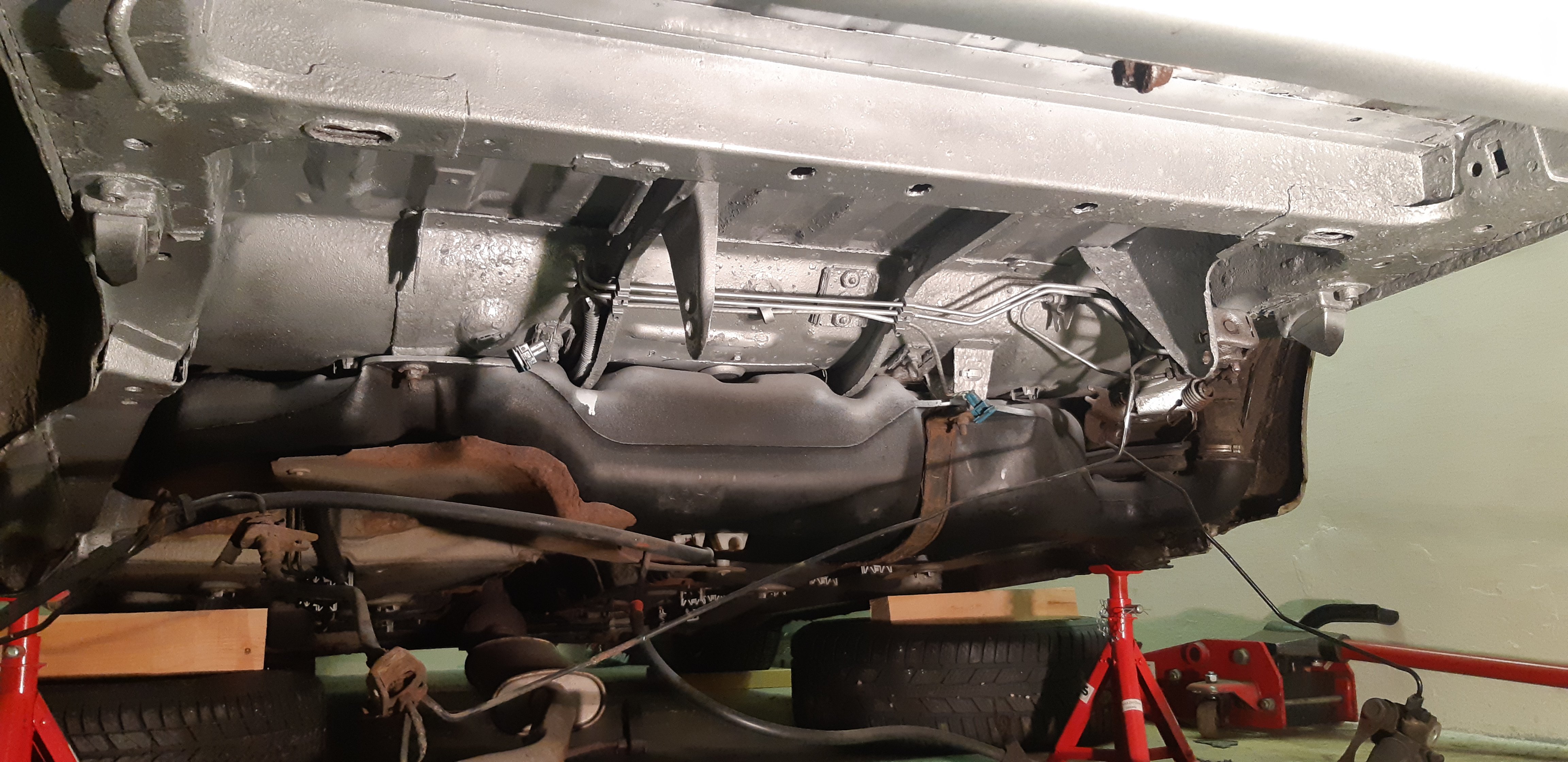

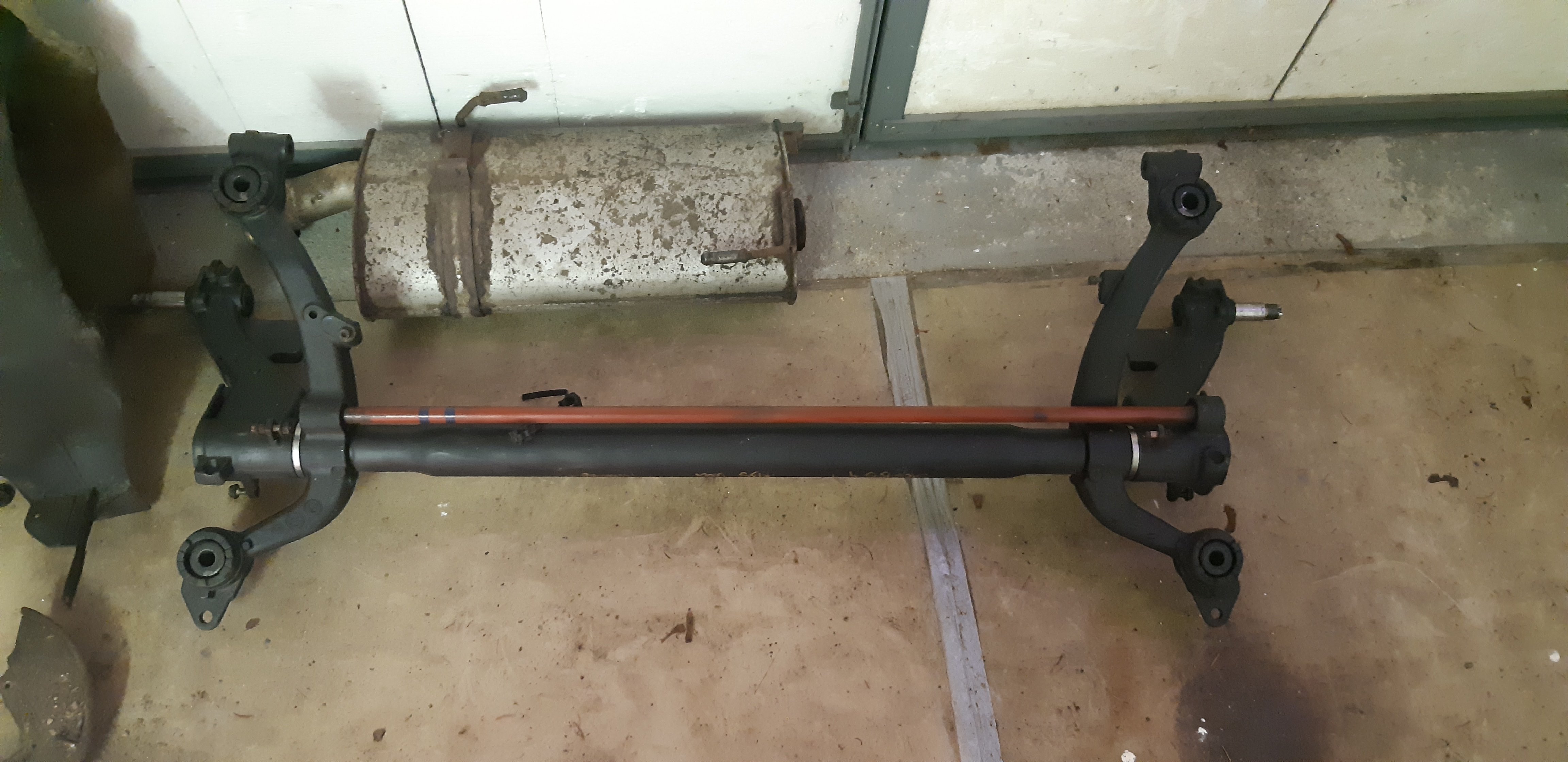

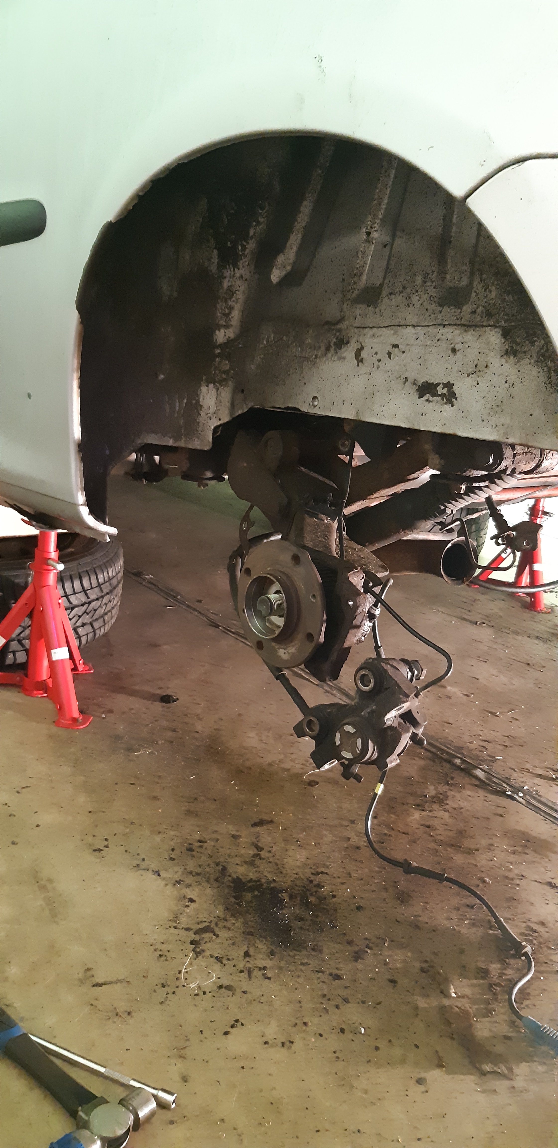

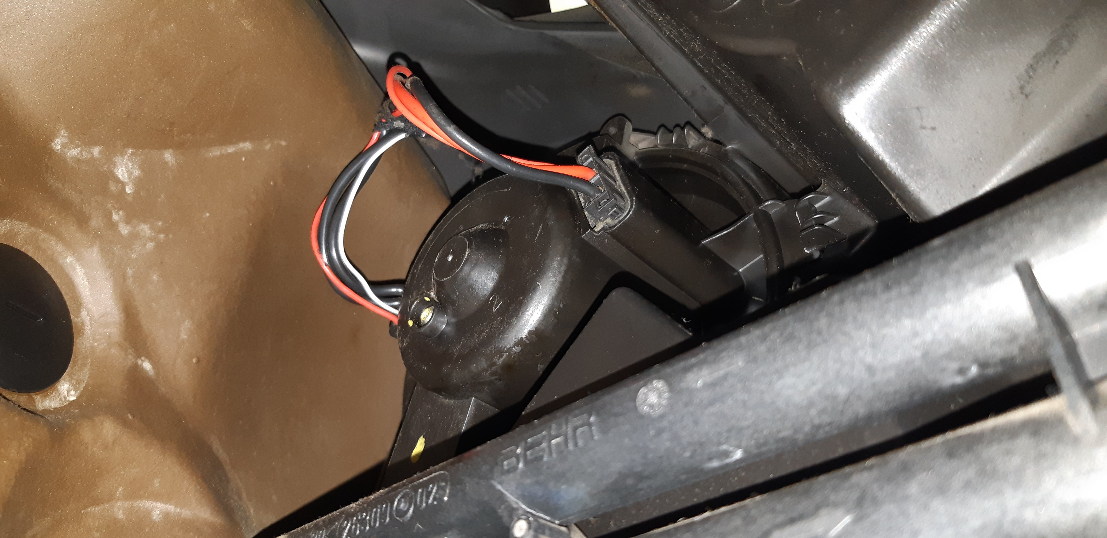

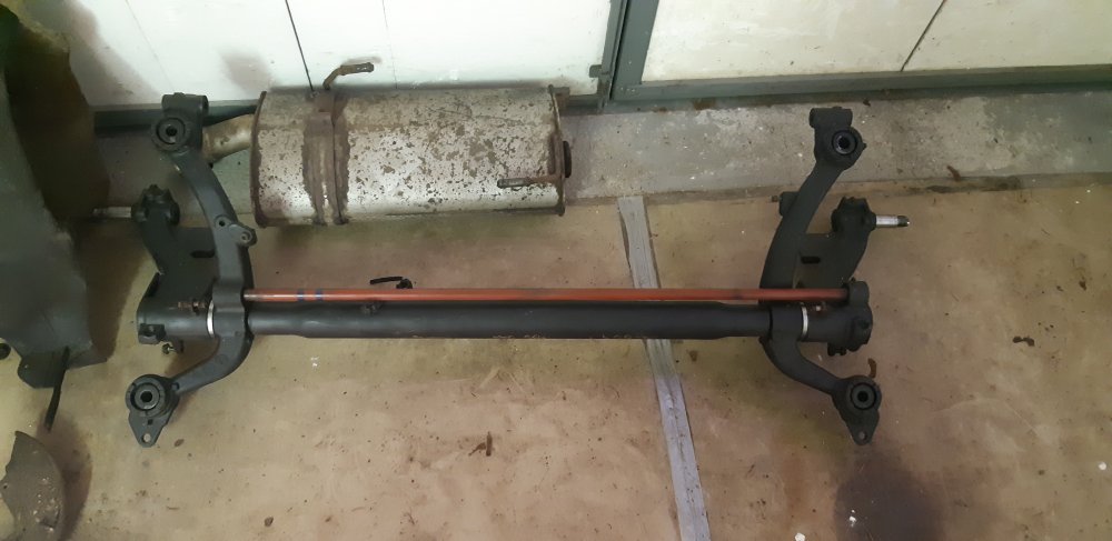

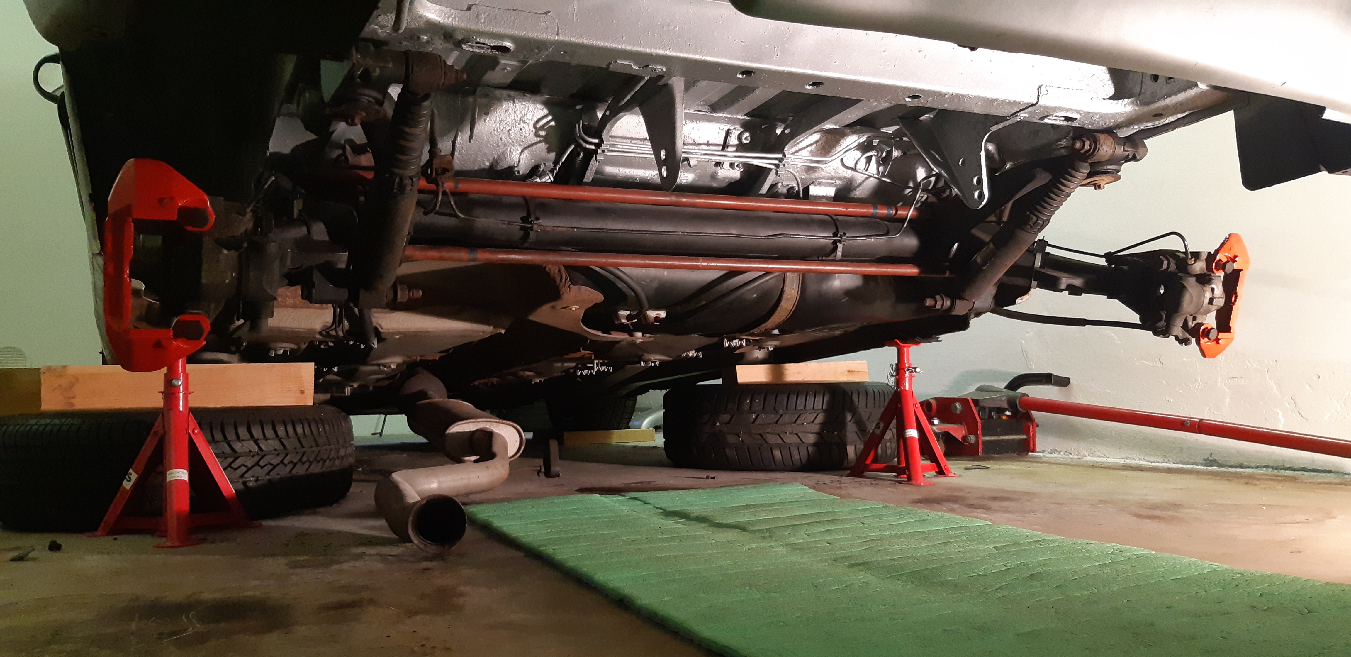

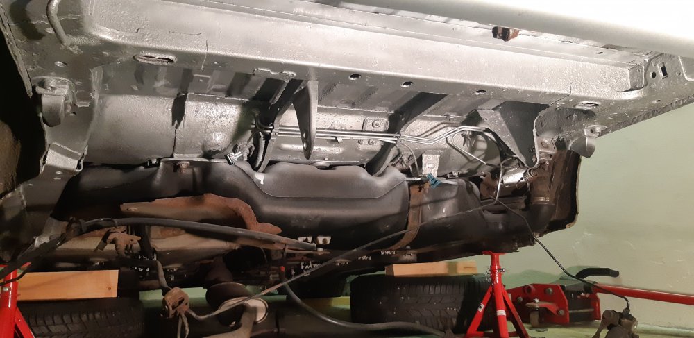

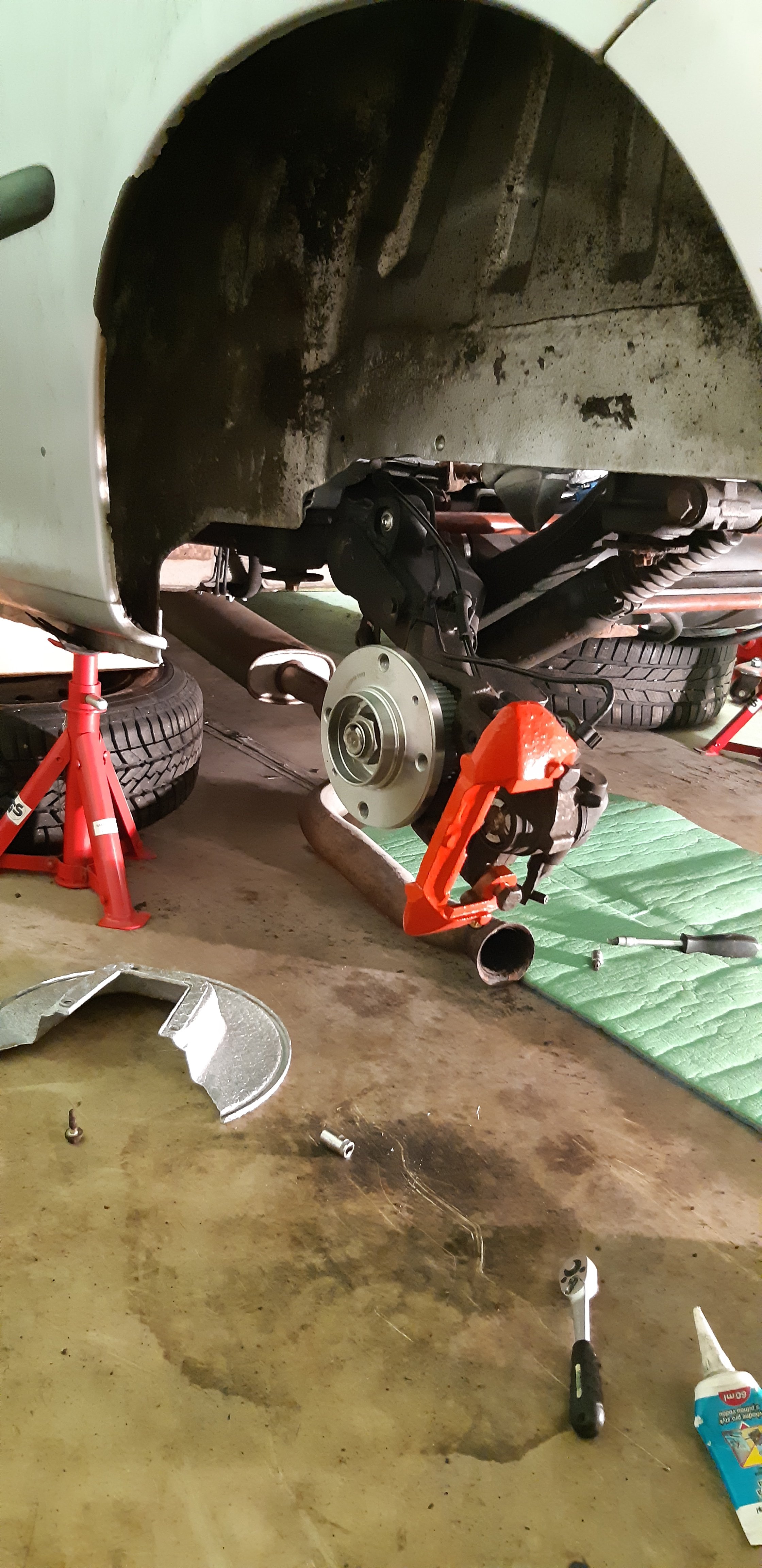

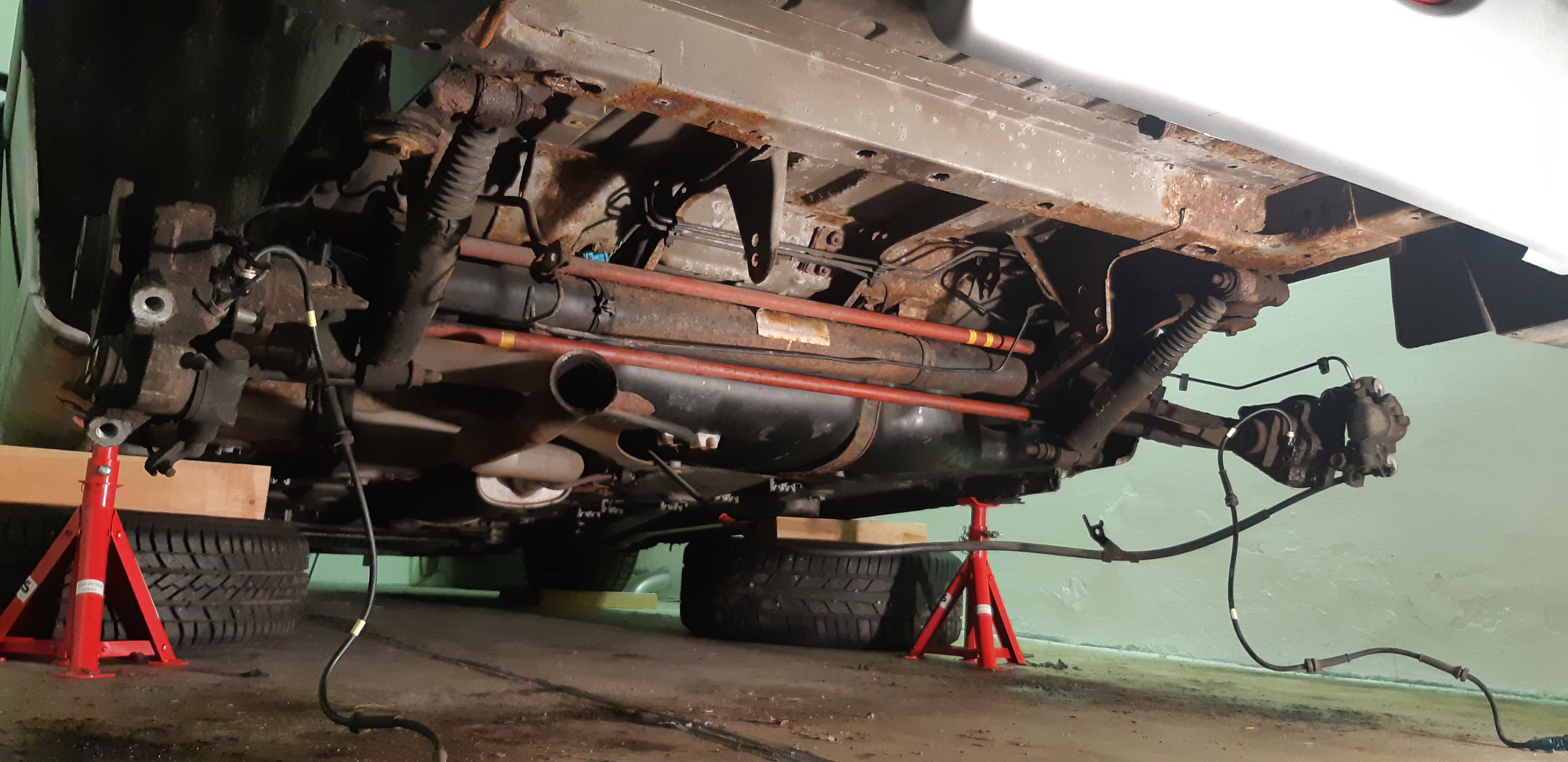

Chudar Odesláno 7. leden 2019 Autor Odesláno 7. leden 2019 (upraveno) Jen pár fotek k výměně nápravy... Pro informaci, není potřeba nic odpojovat, respektive, brzdove hadice, lanovody, staci to vse jen vycvaknout z drzaku a vysroubovat standartnimi klici, inbus 6, torx 30 a nejcasteji 10 nebo 13 klic, jedine co standartne asi nema kazdy je samice torx 18, pro sundani samotne napravy, 4 srouby (tento vercajk jsem potreboval ja, ale predpokladam, ze to bude stejne)...doporucuji ale bud napravu pred povolenim podlozit nebo idealne pouzit hydraulickej zvedak, dobre to na nem drzi, naprava prece jen neco vazi...je spoustu videii na youtube jak na to, ale tohle je jen pro upresneni klicu, ktere jsem konkretneji nikde nedohledal Spodek po sundani napravy obrouseny a prelakovany antikoroznim zakladem a pak barvou Dalsi vec co resim je vymena ventilatoru topeni, schovanej u ridice smerem k info displeji, staci sundat tyc rizeni , odpojit konektory ventilatoru, odsroubovat jeden aretacni sroub a pak pootocenim ve smeru hodinovych rucicek povolit, je potreba dost zabrat... Cerveneho svetla se neleknete, nedelam tk v bordelu, je to infra lampa... Upraveno 7. leden 2019 uživatelem Chudar Doplnění info brutall, trucker1245 a Péťa ohodnotil 3 Citovat

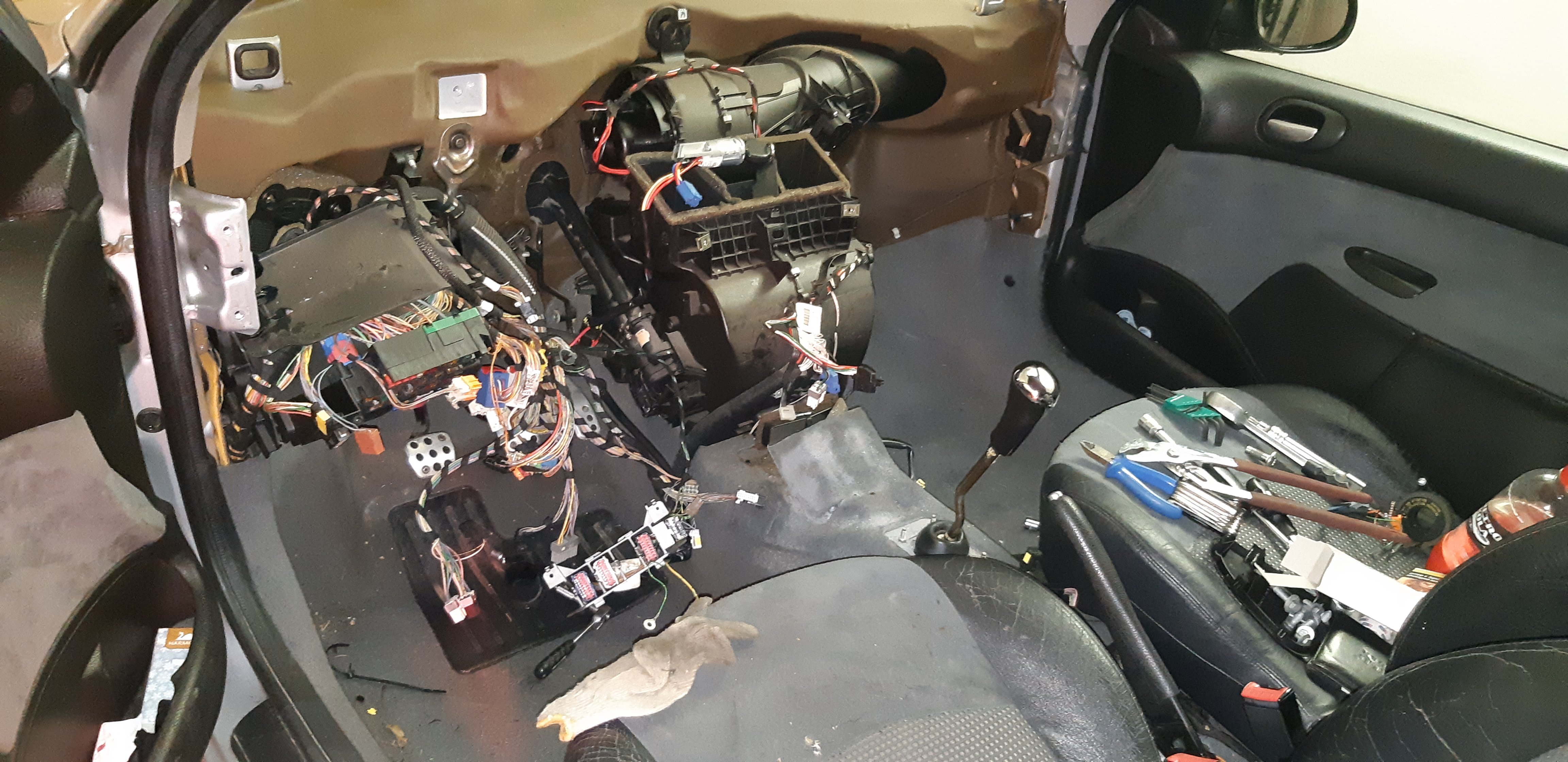

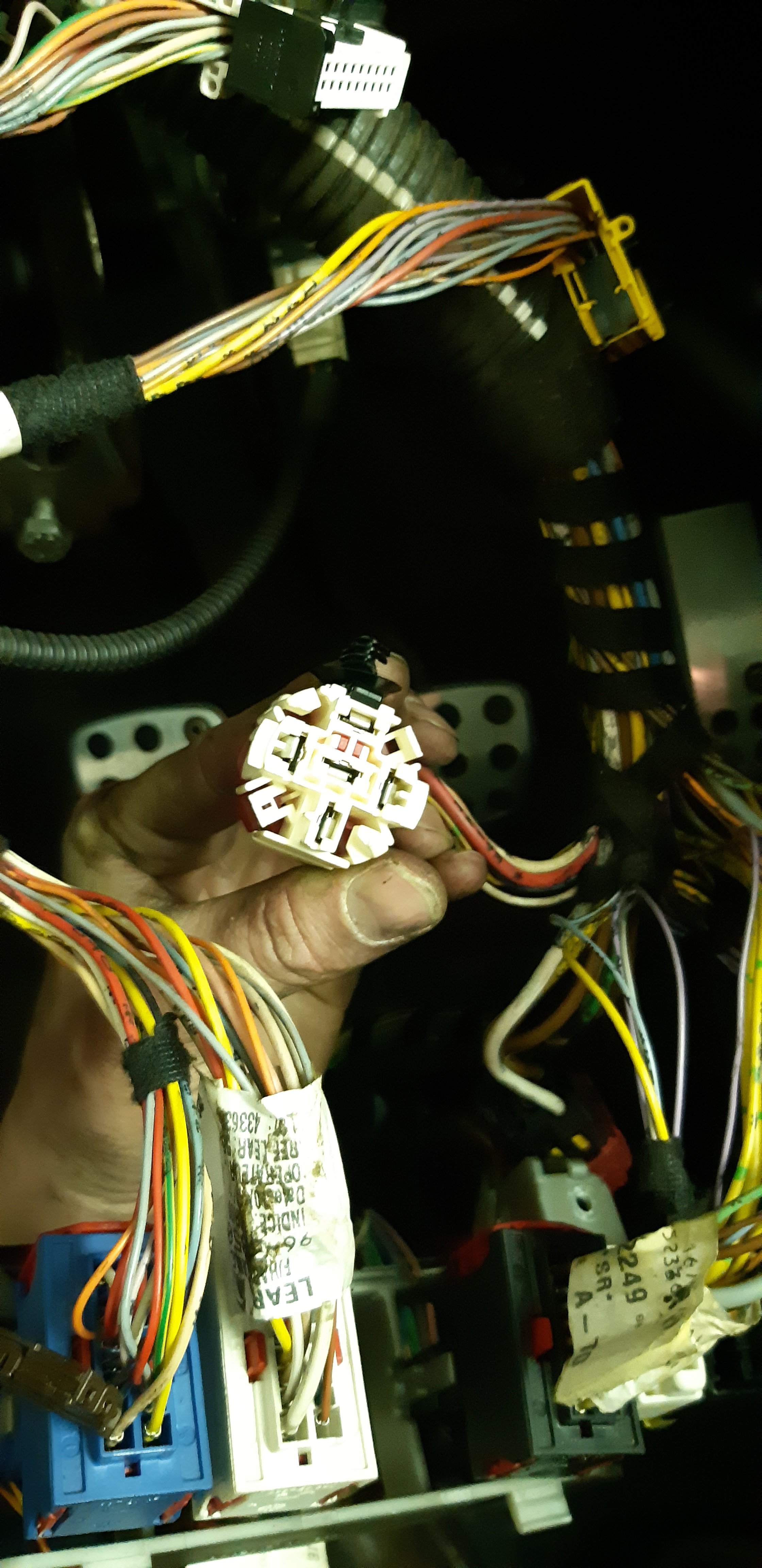

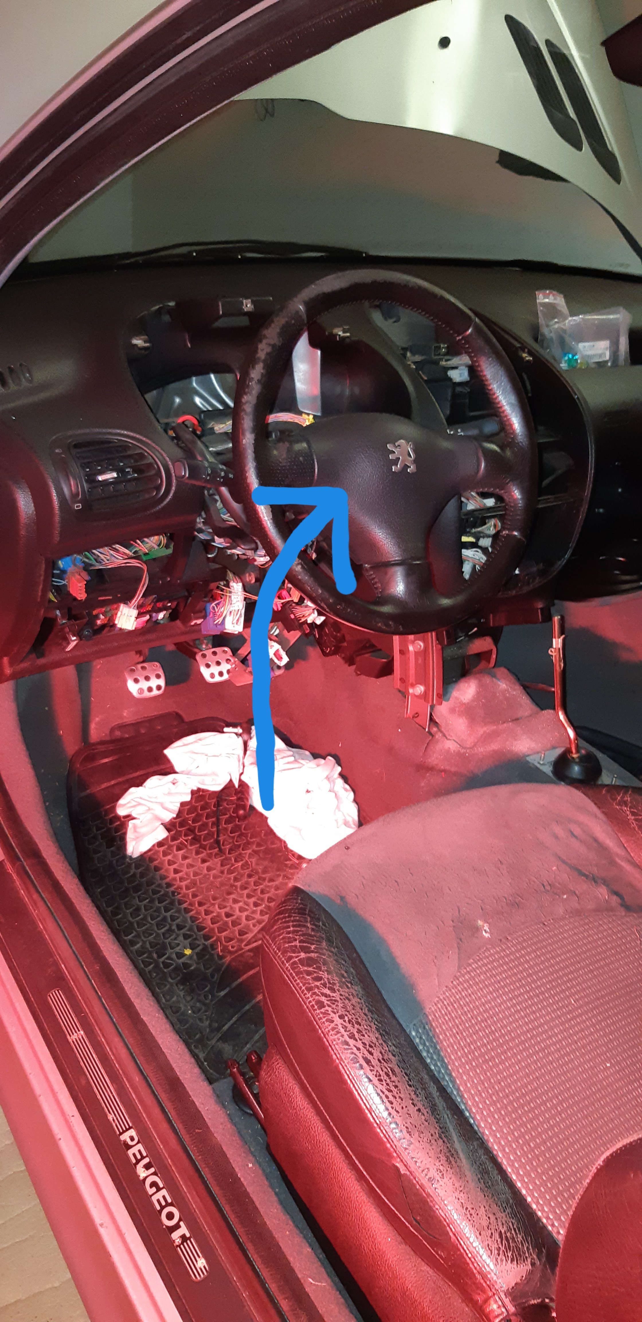

Chudar Odesláno 10. leden 2019 Autor Odesláno 10. leden 2019 (upraveno) Tak vyborně, dnes jsem dojel do garaze, vzhledem k tomu, ze bohuzel prosakuje lehce topeni, rozhodl jsem se tedy sundat i palubovku, tedy i z toho duvodu, ze jsem vymenil ventilator topeni i pro jistotu spinaci skrinku, ale ventilator se stale netocil...takze odpojil jsem baterku, sundal jsem palubku, vse zapojil zpatky, mimo tedy airbagu, ridice i spolujezdce, ovladani pod volantem, info displej, tlacitko pro ,,ctyrky" ( blinkry), svetlo v kastliku, budiky...pripojil jsem zpatky baterku, zkusil jsem nastartovat, ale bohuzel motor toci, ale nechyti, ani nezni ze by mel snahu...zkousel jsem jiskru a vypada to ze jiskra nehaze, blbe se mi tam natahovalo (v jedne ruce spinacka, v druhe svicky...), nejake tipy cim by to mohlo byt? Tak z niceho nic? Autem jsem normalne do garaze prijel, tedy do sundani palubky normalne jelo, jedine co me prekvapilo, ale nejsem si vedom ze bych to odpojoval, je viz fotka, vypada to na nejaky konektor pro 5ti kolikove rele, ale nema tam pripadne byt jen v pripade dieselu na zhaveni? Diky za jakoukoliv radu Ještě mě napadl případně snímač otáček? Že by jen tak zničeho nic najednou přestal fungovat? Upraveno 10. leden 2019 uživatelem Chudar brutall ohodnotil 1 Citovat

Chudar Odesláno 16. leden 2019 Autor Odesláno 16. leden 2019 (upraveno) Náprava na 4600 při vrácení sundané nápravy, já jelikož starou nápravu nevracel, tak je tam 1000kč příplatek, tedy 5600kč a stará náprava Ti zůstane. Přišla mi to nejlepší cena v případě ponechání si staré nápravy, ale tuším, že jsem našel i levněji pokud se stará náprava předá při převzetí repasované. PS k nápravě: Co si nejsem jistý, že jsem asi nenapsal, tak bohužel se mi nepodařilo vytáhnout snímače otáček kol ani na jedné straně, tak případně akorát na toto si dát ještě pozor, proto jsem kupoval nové, ale zase má člověk klid, že to vymění, je to otázka cca 600kč za oba snímače. V podstatě tak jak náprava je, tedy repasovaná náprava, nové náboje s ložisky, kotouče, desky tak vyšlo na cca 8500kč a zhruba dva dny práce i s obroušením a nalakováním spodku. Co se týče problému nestartování, už je vyřešeno, jsem blbec zapoměl na imobilizer , sice jsem vyměnil i snímač otáček, ale určitě to bylo imobilizérem... Upraveno 16. leden 2019 uživatelem Chudar brutall ohodnotil 1 Citovat

pug_amater Odesláno 17. leden 2019 Odesláno 17. leden 2019 A jak šlo to nastavovaní výšky? Mám koupený sportovní podvozek, tak bych to udělal vše komplet, jen sem četl, že pro někoho kdo to nikdy nedělal je nastavit výšku toho zadku docela složité. Citovat

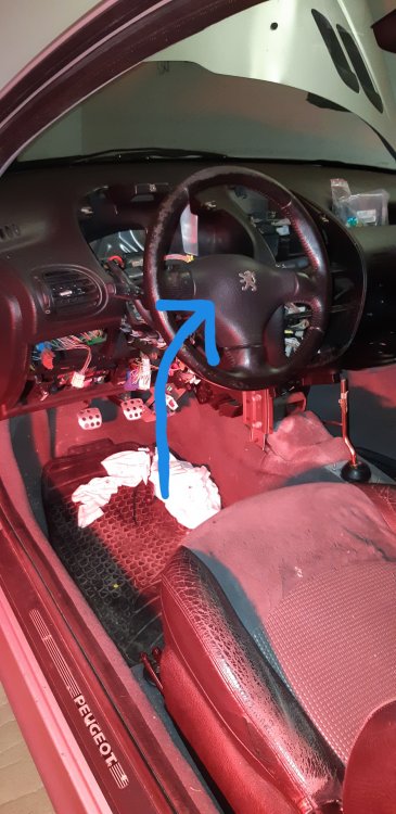

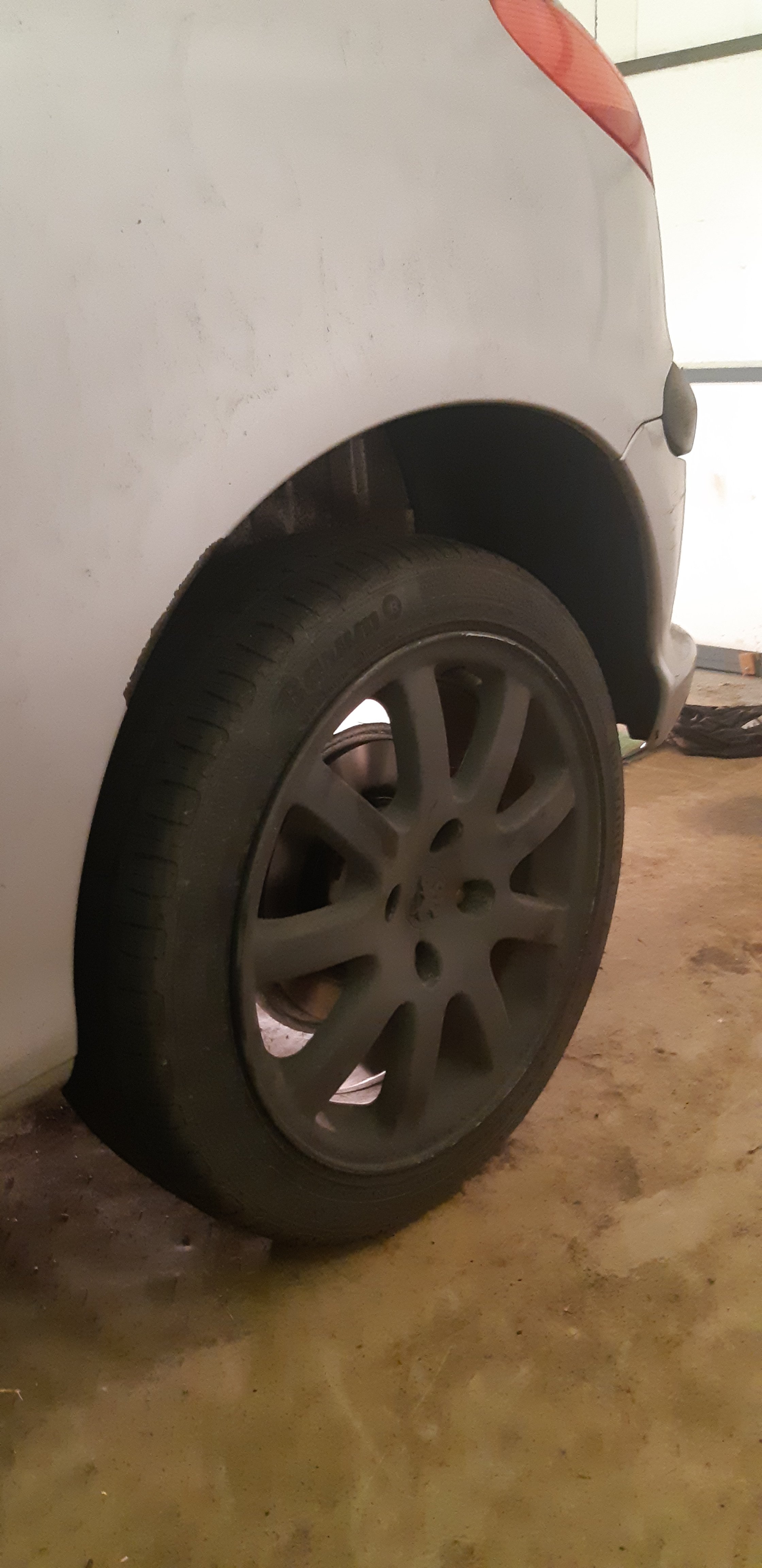

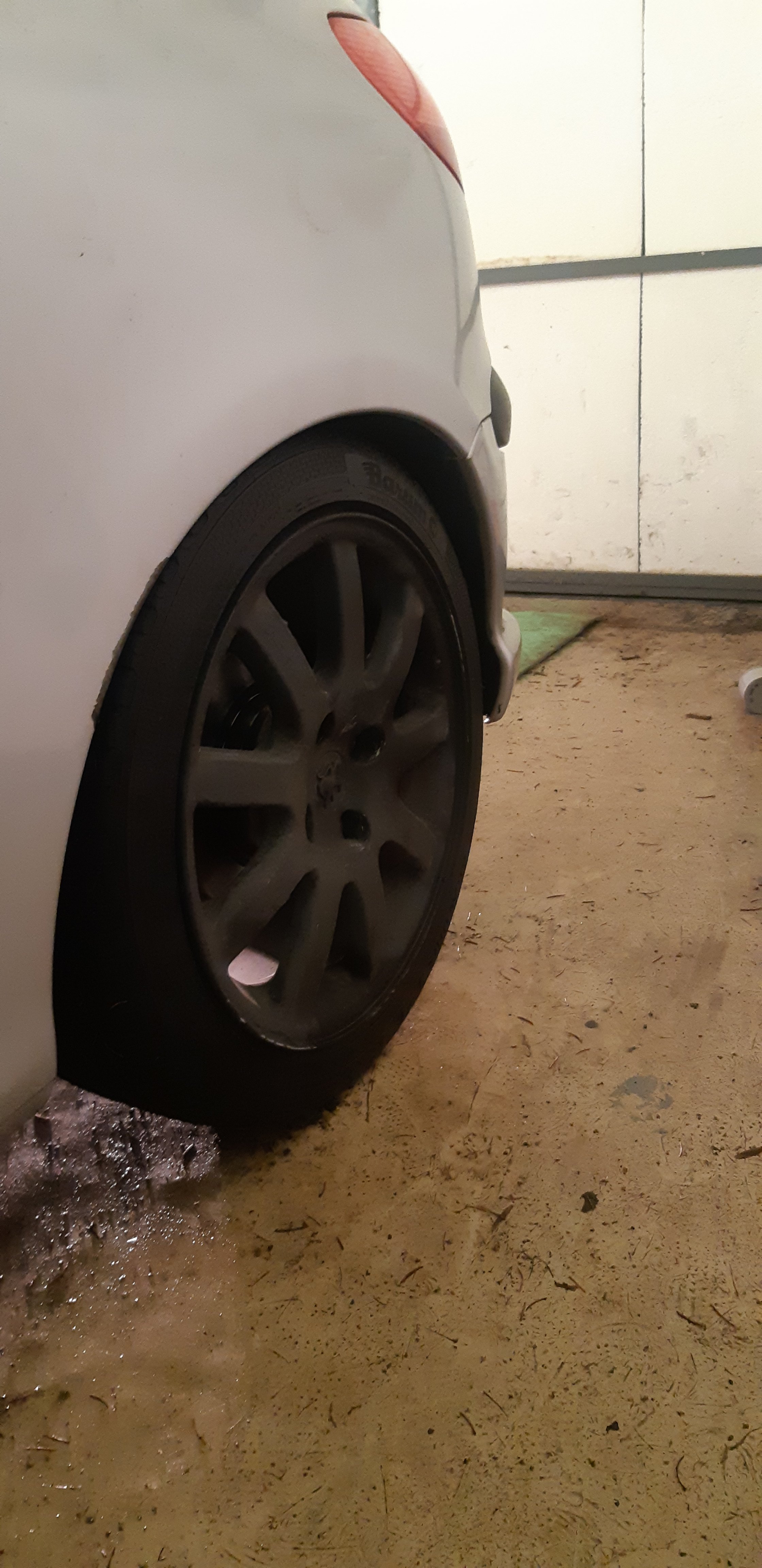

Chudar Odesláno 17. leden 2019 Autor Odesláno 17. leden 2019 (upraveno) Úplně v pohodě, dovolím si říct, že mi to přišlo to nejjednodušší z celého procesu je jen potřeba to od někud odměřit, např od blatníku po náboj, samozřejmě aby to bylo na obou stranách stejně vysoko. V mém případě to byla docela tipovačka, nevím jestli se dá nějak vypočítat, ale já to haluzově udělal napoprvé, respektive po výměně nápravy jsem auto shodil na zem, kouknul jak je to vysoko, což byl skoro offroad, znovu jsem to zvednul, upravil výšku ramen, pak jsem to shodil a vyšlo mi to tak jak jsem chtěl...výhoda repasované nápravy je, že to jde všechno hezky povolit, proto se to dělá dobře, v podstatě stačí povolit pouze 4 šrouby v torzni tyci, vytáhnout asymetrickou podložku, vyklepnout tyč, nastavit si výšku ramena, zasunout tyč zpátky utáhnout a to stejné na druhé straně PS: aktualni stav nize, uz resim nektere problemy s elektrikou , zatim uz vse zacina slapat, posledni vec kterou resim, je radio... Upraveno 17. leden 2019 uživatelem Chudar Citovat

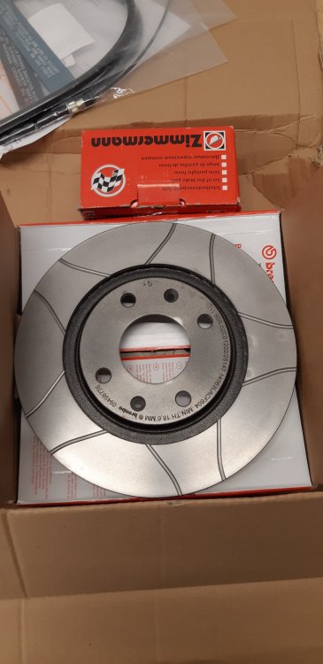

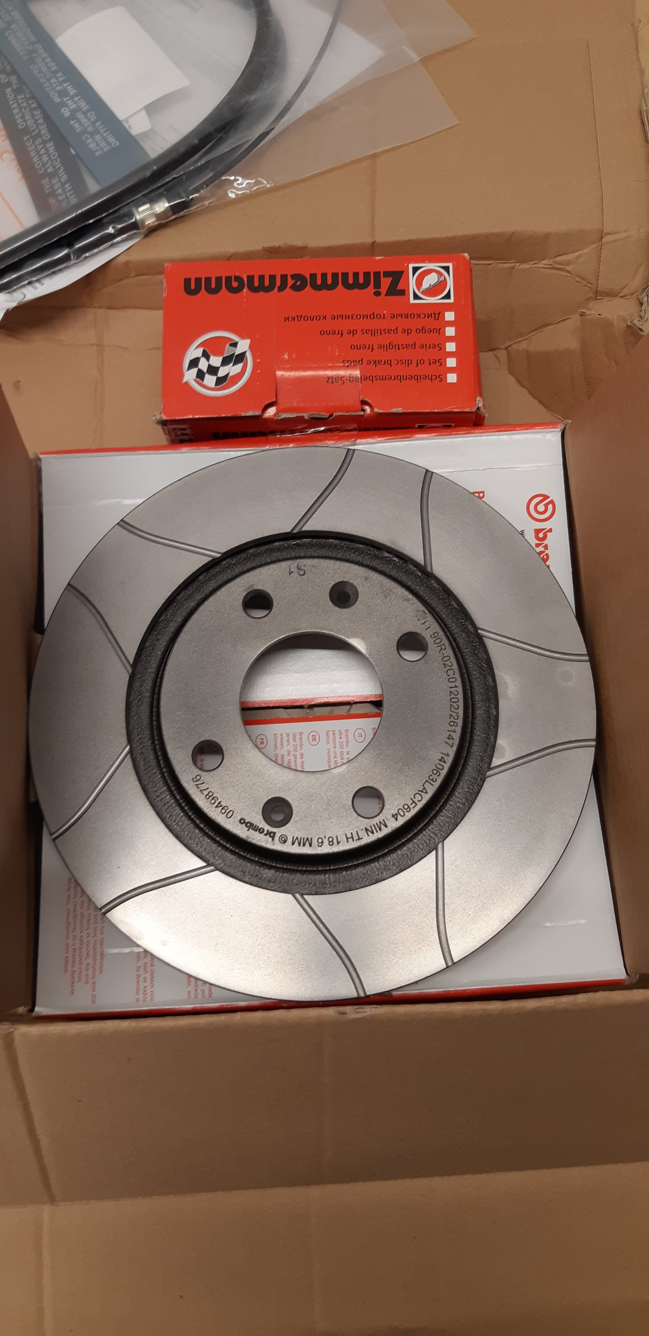

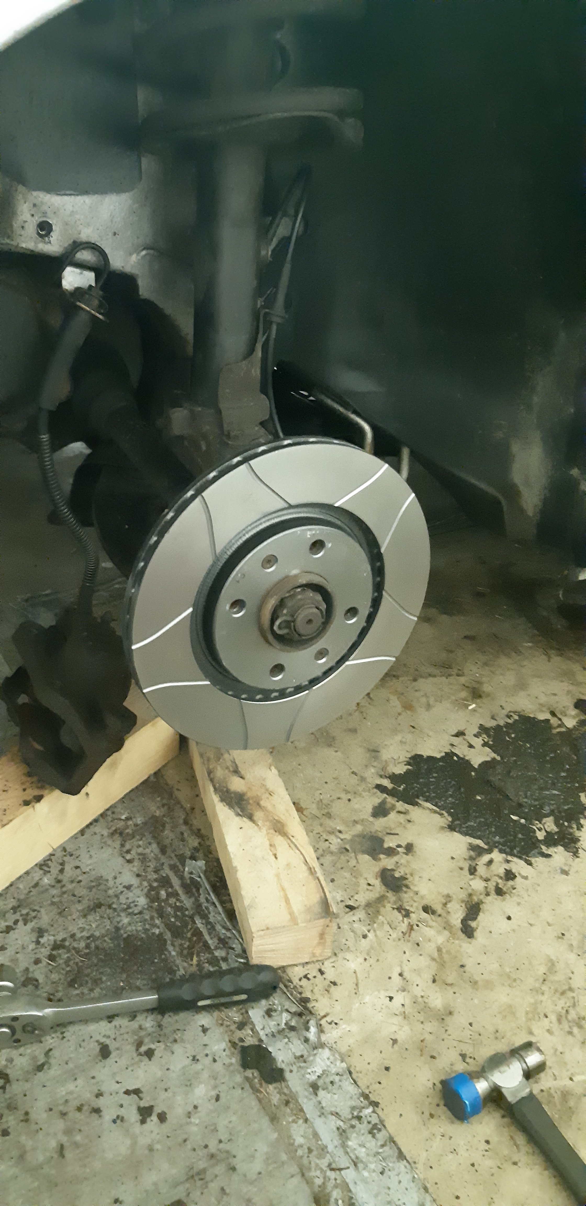

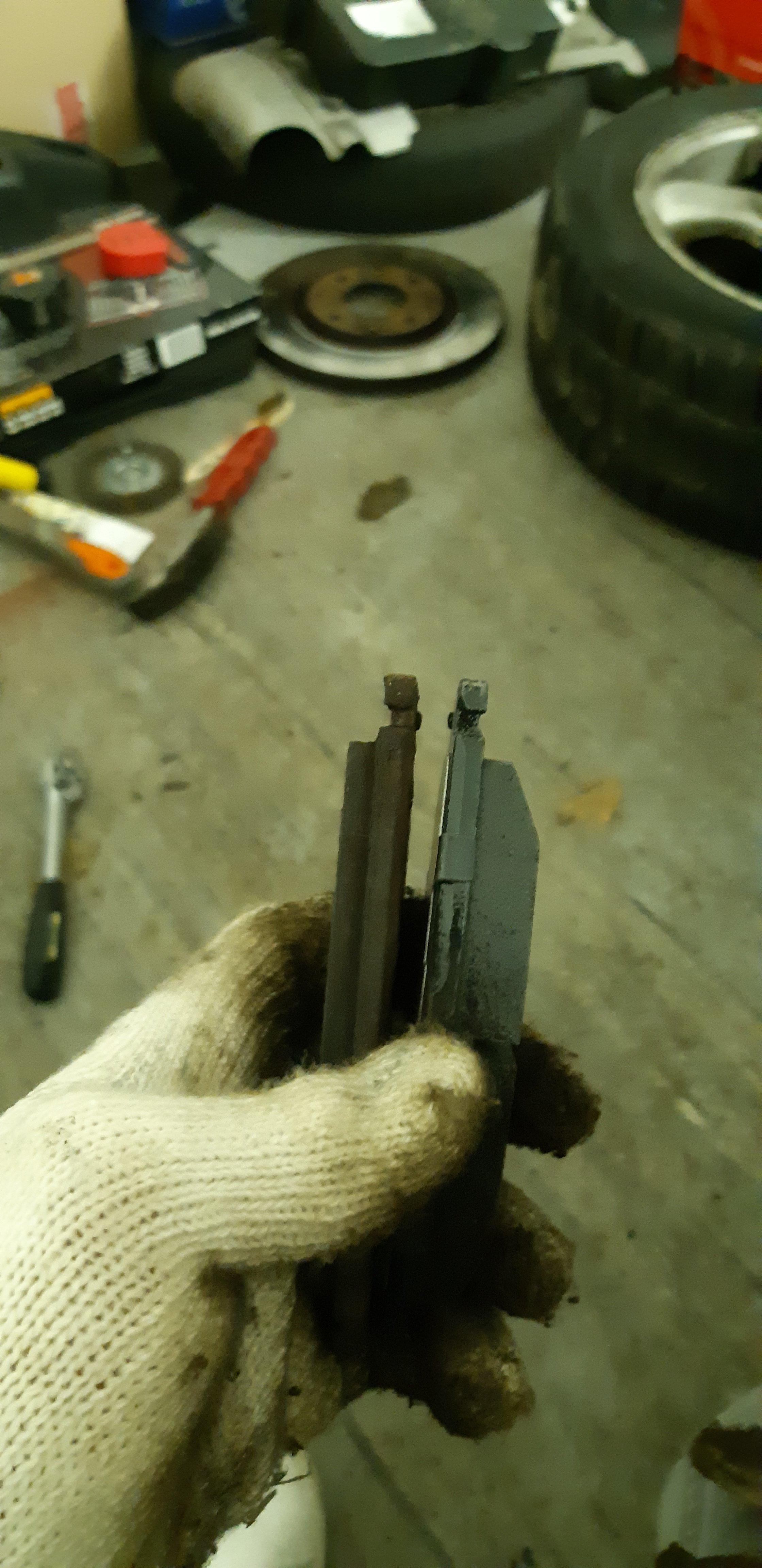

Chudar Odesláno 29. leden 2019 Autor Odesláno 29. leden 2019 (upraveno) Pristup neni dobrej no, proto jsem psal, ze je idealni to udelat na normalnim zvedaku, klasicky co maji v servise, normalne doma na kozach by me asi jeblo ... dnes mi dorazily predni brzdy, tak jsem zvedavy jak to bude spolupracovat, stary brzdy uz byly opravdu dost mrtve... Upraveno 29. leden 2019 uživatelem Chudar pug_amater ohodnotil 1 Citovat
