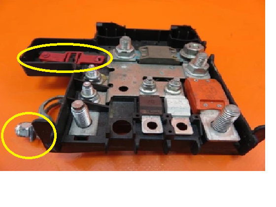

Guest Espero Odesláno 29. prosinec 2018 Odesláno 29. prosinec 2018 Potřebuju trochu poradit. Dneska jsem chtěl vyndat z Boxera baterku, abych jí nabil a případně dolil destilkou. Je pod deklem v kabině pod nohama řidiče v plastovém kastlíku. Jenže se mi to nepovedlo. Poprvé v životě jsem na baterce nespatřil označení + a - pól. Ale usuzuju, že při pohledu dopředu k oknu je minus pól vpravo, drát odtud vede jen ke kostře a plus pól vlevo. Jenže na tom plus pólu je nějaká rozvodnice, je tam 5 šroubů dva po užší straně a tři po podélné. O dvou průměrech tuším 5 a 6 a přívodní drát vede k hned prvnímu na kraji, všech 5 šroubů jsem uvolnil, ale skříňka se ani nehnula. Navíc v tom kastlíku je ze strany skříňka na 2 pojistky, kterou když nesundám, tak baterka taky nepůjde ven. Sundal jsem jen víčko k pojistkám, ale celou skříňku ne. Tak jsem to znovu všechno přišrouboval zpátky. Navíc původní baterka není bezúdržbová, ale se zátkami a kvůli té skříňce se tak na 2 zátky vůbec nemůže, kdybych chtěl dolévat destilku. Sice je do ní zboku zastrčena trubička s hadičkou pro odvádění vodíku při provozu, ale myslím, že při nabíjení by měly být tak jako tak uvolněné zátky. Nabíjet baterku ve voze by sice šlo, ale nepovažuji to za správné. Mě učili v autoškole, že baterka se má při nabíjení vyndat a před nabíjení případně dolít, a celý život jsem to tak dělal. U H1 byla na baterce taky rozvodná skříňka s pojistkami, tam ale normálně odšroubovat šla. Nevěděl byste někdo, jak tu baterku z auta správně vydolovat? Citovat

jarokare Odesláno 30. prosinec 2018 Odesláno 30. prosinec 2018 Normálně povol tu 6 matku na plusovým oku a dva křížový šroubky na tý červený klipsně a celou tu pojistkovku vyklop směrem k sobě . Mínusovej pól jenom odcvakneš , povolíš držák baterie a vyndáš ji ven . Citovat

Guest Espero Odesláno 30. prosinec 2018 Odesláno 30. prosinec 2018 Do manuálu se podívat můžu, ale jediné co tam je, abych jel do servisu. Jde přece v první řadě o prachy. před 5 minutami, jarokare napsal: Normálně povol tu 6 matku na plusovým oku a dva křížový šroubky na tý červený klipsně a celou tu pojistkovku vyklop směrem k sobě . Mínusovej pól jenom odcvakneš , povolíš držák baterie a vyndáš ji ven . Jo to je ono pohled zleva ode dveří. Moment, Ty ty tvrdíš, že ten pól pod žlutým je mínusový? Podle mě je plusový, protže od toho vzadu jde drát na kostru. Navíc vlevo zepředu kastlíku je ta pojistkovka na 2 pojistky nějak přidělaná ke kastlíku , přes kterou tu baterku stejně nevyndám. Ale zkusím to znovu rozdělat, až bude trochu tepleji. Citovat
jarokare Odesláno 30. prosinec 2018 Odesláno 30. prosinec 2018 Ne , mínus je na druhý straně baterky , já ti jenom popsal , jak máš sundat svorkovnici z plusu (na obrázku) - mínus má klips , tam snad není návod potřeba Citovat
