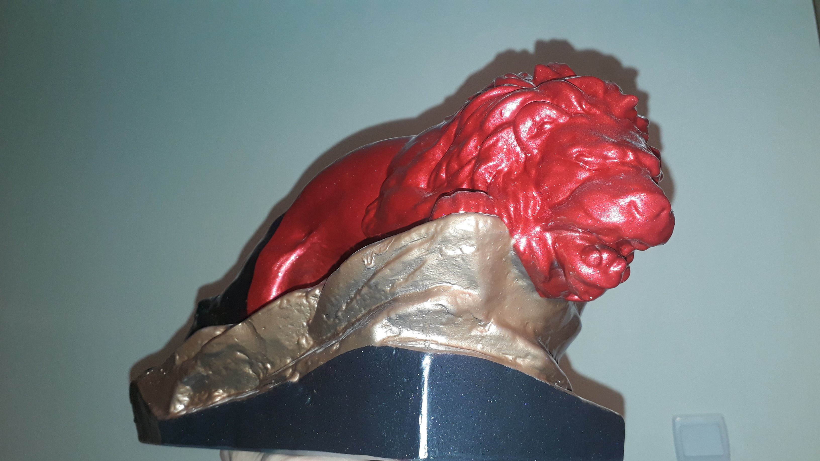

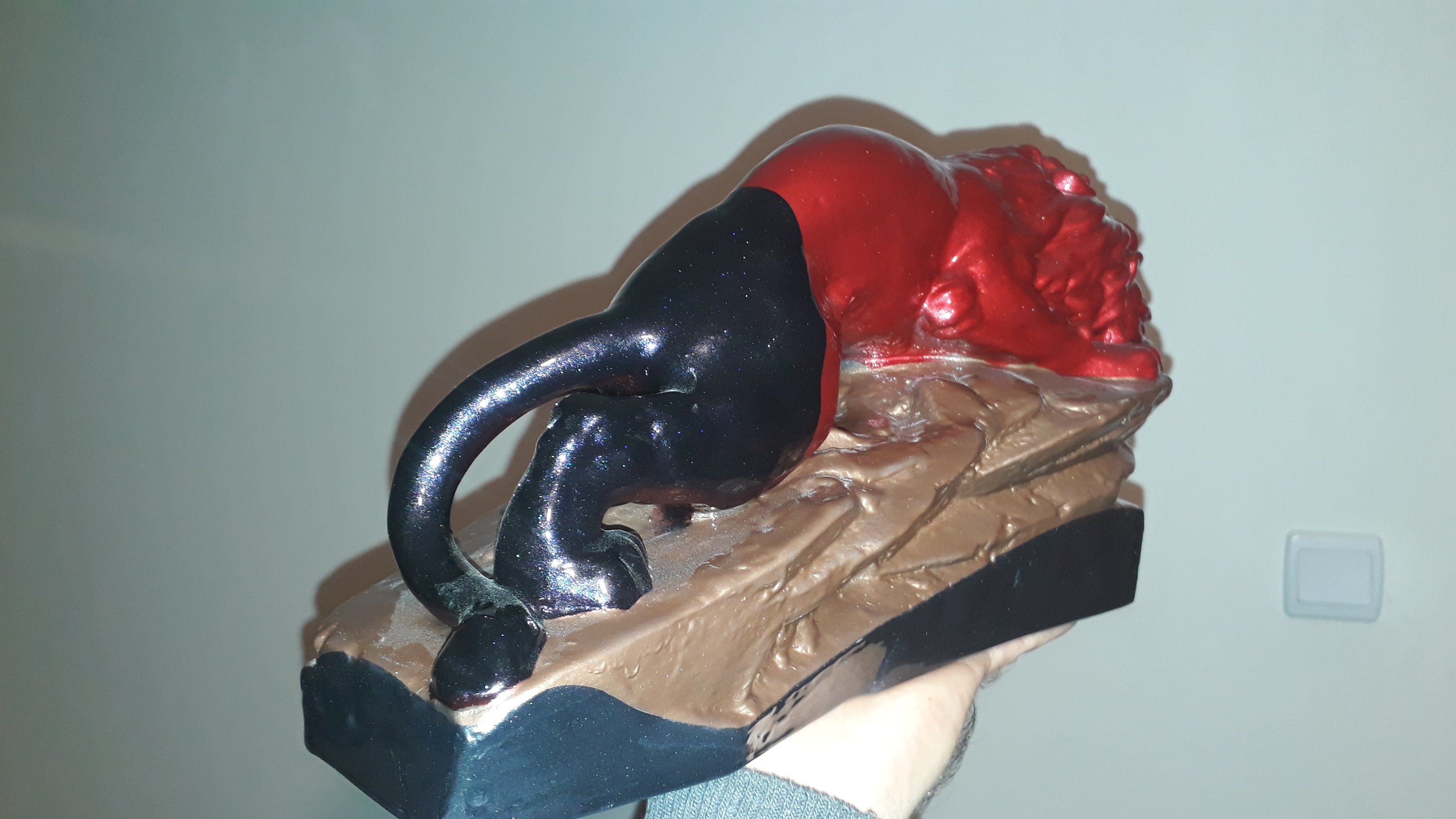

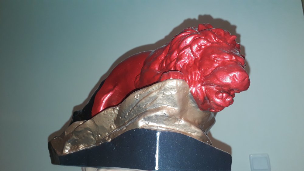

MilanF1 Odesláno 5. březen 2019 Autor Odesláno 5. březen 2019 Nový maskot. kemo, Rikic339 a Schreek ohodnotil 3 Citovat

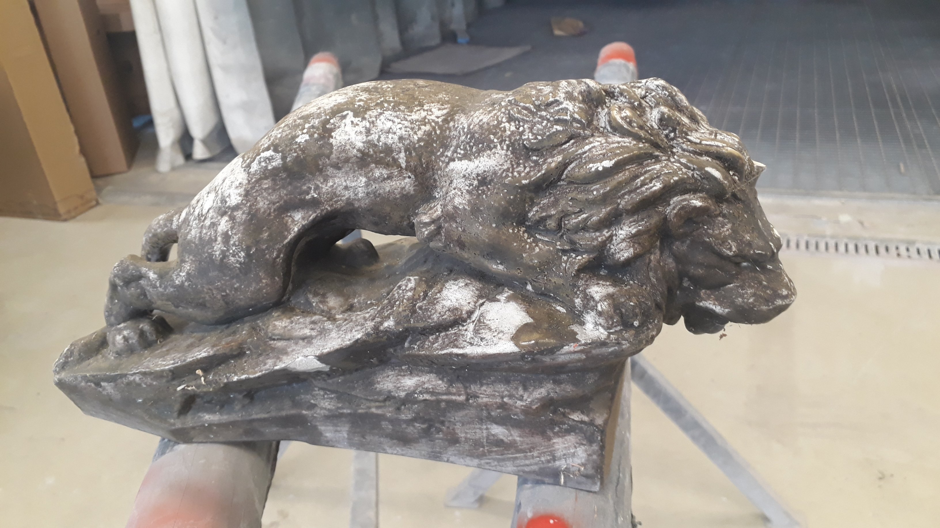

MilanF1 Odesláno 5. březen 2019 Autor Odesláno 5. březen 2019 Ani ti nevím, jak se ke mně před lety dostal... několik let byl na dešti venku. Tak jsem mu udělal novou fasádu. Tady stav včera ráno. Citovat

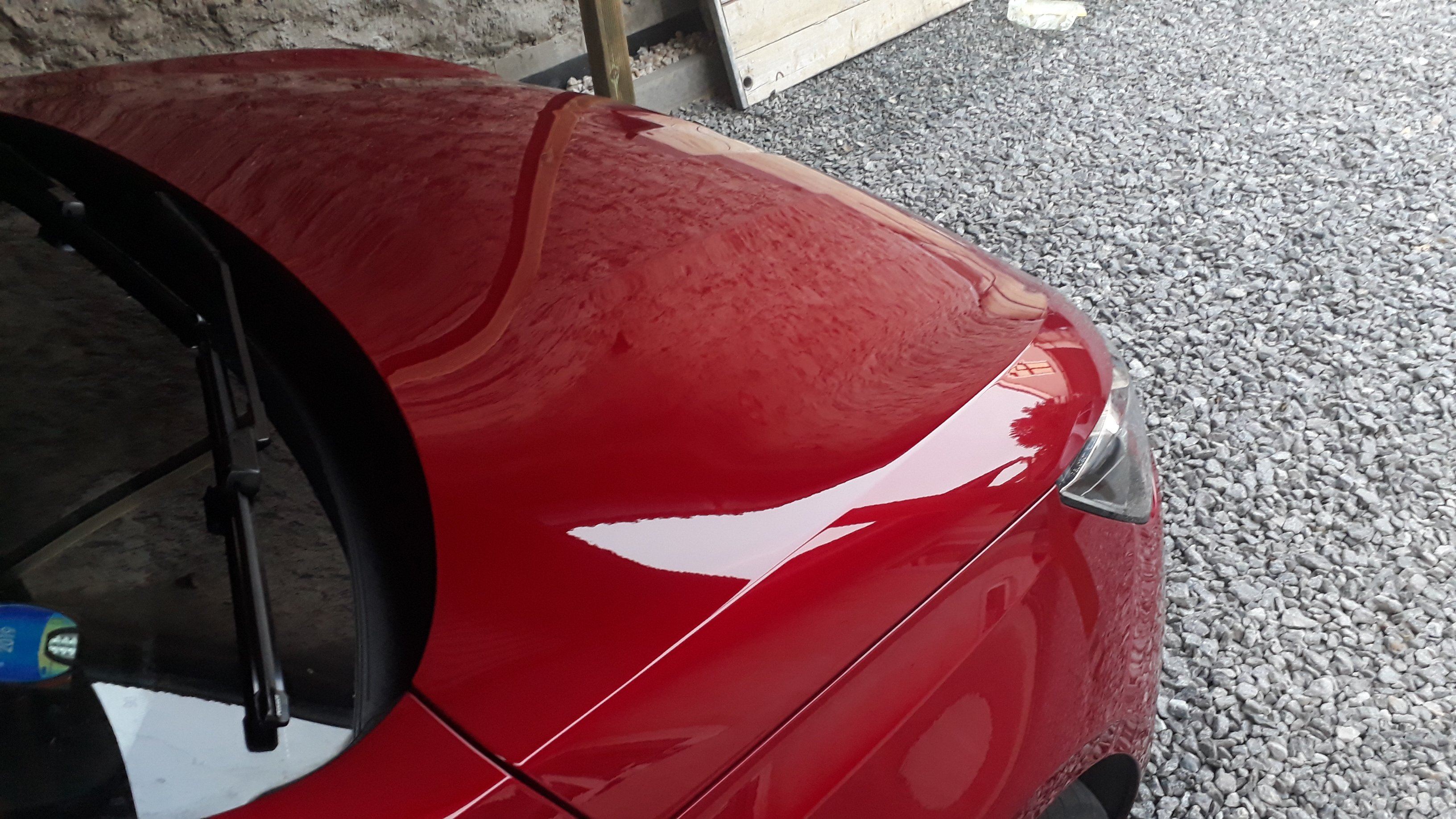

MilanF1 Odesláno 29. březen 2019 Autor Odesláno 29. březen 2019 Dneska opraveny loňské škody. Z parkovišť jsem si nasbíral 4 dolíčky, mám je vytažené bez poškození laku (PDR). Foto netřeba, jelikož ty dolíky jsem viděl prakticky jenom já. kemo, MJSytic, radim.1008 a 1 další ohodnotil 4 Citovat
radim.1008 Odesláno 29. březen 2019 Odesláno 29. březen 2019 Vytahuješ sám nebo to někam dáváš? Mám taky na velkým od nějakého dobráka na spolujezdcových dveřích. Plus teda ještě zadní lem blatníku po belgičanovi. Citovat
MilanF1 Odesláno 29. březen 2019 Autor Odesláno 29. březen 2019 (upraveno) Karosar.cz, jezdí přímo k nám do práce. Takže jsem ani nikam nemusel. Ač k němu do práce to mám kousek. Přímo pan Coufal nebo někdo z jeho lidí. Všichni jsou šikovní. Já tohle neumím a taky nemám vybavení. Řídím se heslem: Odbornou práci mají dělat odborníci. Upraveno 29. březen 2019 uživatelem MilanF1 Rikic339, radim.1008, Charlie 1 a 4 další ohodnotil 7 Citovat

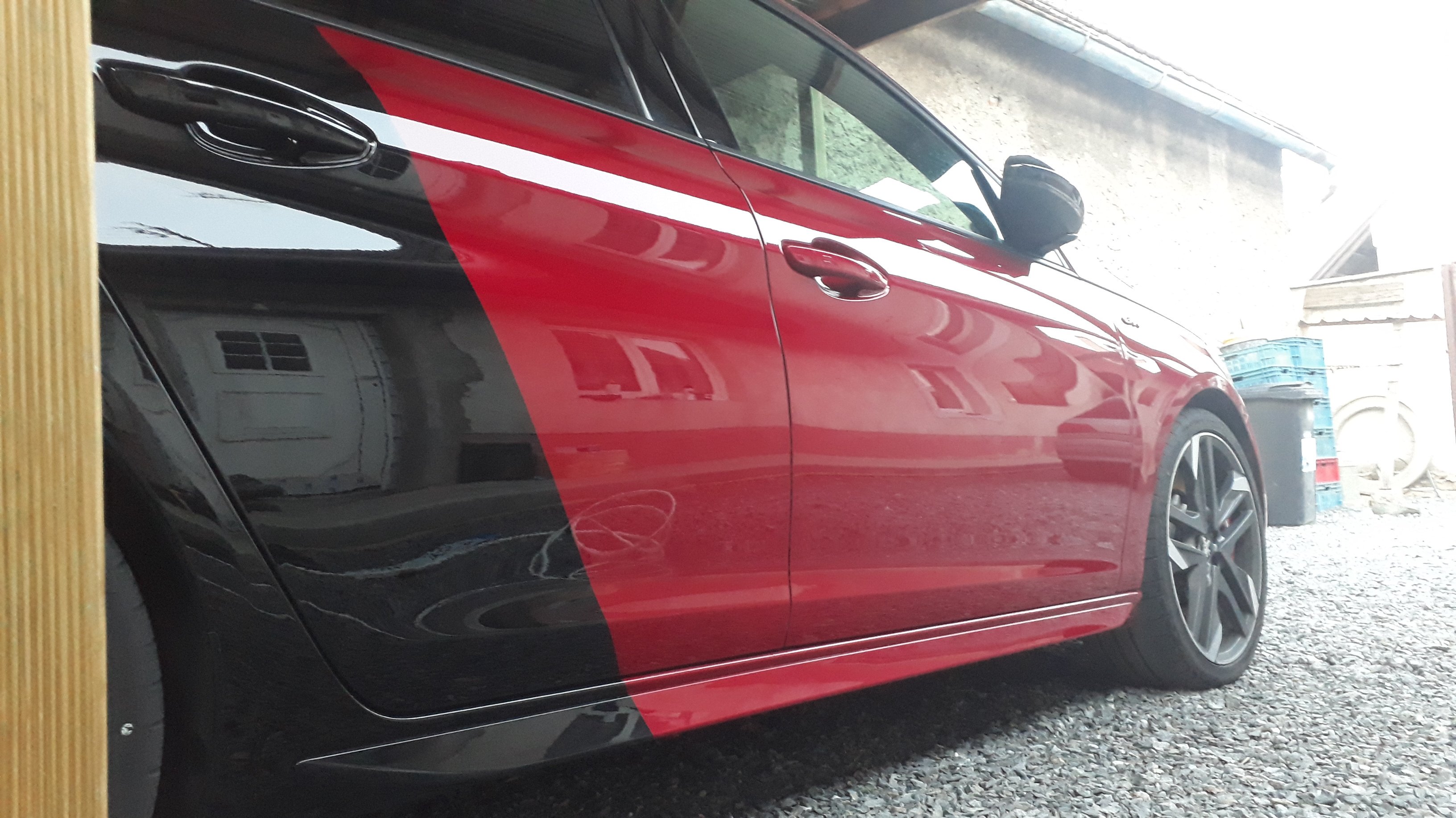

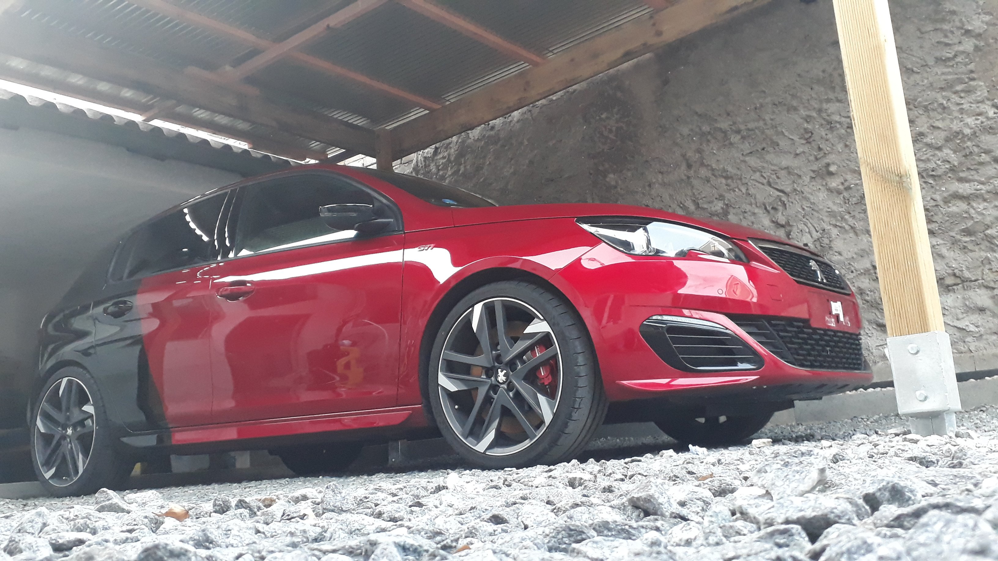

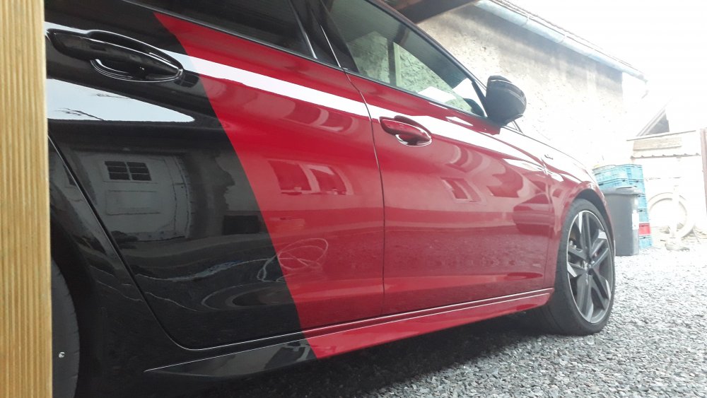

MilanF1 Odesláno 28. duben 2019 Autor Odesláno 28. duben 2019 O víkendu jsem se konečně dostal na rozlesteni a ochranu laku na GTi. Skončil jsem teď. Co jsem všechno dělal? - oplach šampiónem Hyper Wash od Meguiars - ruční myti tím samým šampiónem. - brouseni laku Trizact 6000 - oplach šampiónem Hyper Wash - tříkrokove lešteni, strojně orbitální lestickou Meguiars MT310 - oplach šampiónem Hyper Wash - po vysušení aplikace polymerove ochrany Meguiars M688. Mám ruce až na zem. Ale myslím, že výsledek stojí za to. A nyní jiz jen údržba, bez pracného lešteni. kemo, brutall, Schreek a 7 další ohodnotil 10 Citovat

Agrafik Odesláno 28. duben 2019 Odesláno 28. duben 2019 Před hodinou, MilanF1 napsal: Docela slušný Ray tracing, jak dlouho trvaly výpočty . Citovat
kemo Odesláno 28. duben 2019 Odesláno 28. duben 2019 Čau a jak dlouho ti to trvalo , jinak se ti to moc povedlo . Přidám se do fronty . Citovat
MilanF1 Odesláno 29. duben 2019 Autor Odesláno 29. duben 2019 10 až 12 hodin práce. Bohužel ani u nového auta to nejde moc urychlit. U hodně zašlého laku na velkym autě se dostaneme i přes 15 hodin. skypeja a kemo ohodnotil 2 Citovat
skypeja Odesláno 29. duben 2019 Odesláno 29. duben 2019 tak to je fakt parádní výsledek!! ale těch hodin jak na kostele Citovat
