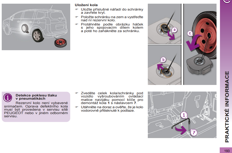

ucastnik Odesláno 8. březen 2018 Odesláno 8. březen 2018 Stahnul jsem si jeste manual a tam je zobrazena rezerva i u 7mi mistne verze .... Citovat

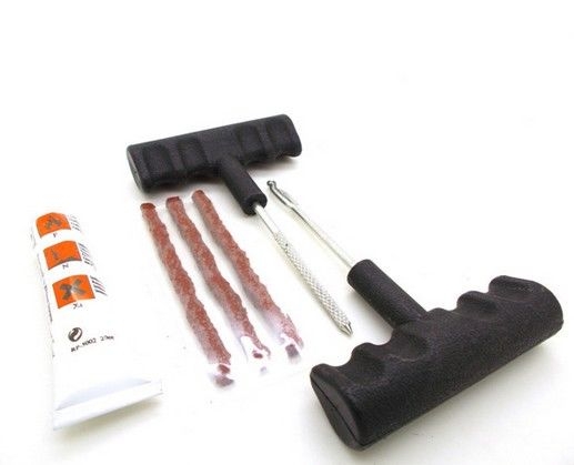

kveton Odesláno 9. březen 2018 Odesláno 9. březen 2018 Já spíš zvažuju kompresůrek a nářadí na zalepení děr, větší škodu to sice neopraví, ale že bych tahal rezervu v autě se mi moc nechce Citovat

Laďa Odesláno 9. březen 2018 Odesláno 9. březen 2018 před 13 hodinami, ucastnik napsal: Stahnul jsem si jeste manual a tam je zobrazena rezerva i u 7mi mistne verze .... Říká Ti něco výraz - ilustrační obrázky Citovat
Pacho69 Odesláno 9. březen 2018 Odesláno 9. březen 2018 Radim, tak to je snad kompresůrek, jaké další nářadí myslí? Hever a klíč? Ten jsem si přidal prakticky hned. Jinak co se rezervy týče, do 2010/2011 tam rezerva byla, od 2012 ve výbavě Active byla rezerva, ve výbavě Allure už ne. Po FL už byla jen opravná sada. Ale ta je tam vždy, když není rezerva. Dokoupení rezervy jako funglovka cca 11tis. Z druhé ruky moc neušetříš, nejlevněji jsem to sestavil za cca 8500. Ale kolo bylo sjeté, když najdeš slušné, složíš to tak za 9500/10000Kč. Citovat

kveton Odesláno 9. březen 2018 Odesláno 9. březen 2018 opravnou sadu mám, ale je to sprej co ti zničí gumu, s tím se moc nevyplatí opravit novou gumu propíchlou hřebíkem. já myslel tohle radim.1008 ohodnotil 1 Citovat
