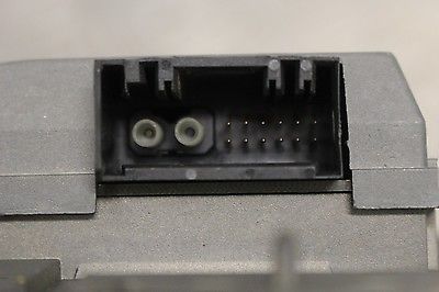

Semir103 Odesláno 14. únor 2018 Odesláno 14. únor 2018 Do tohoto konektoru přijde další kabeláž. Jestli ji tam nemáš, tak to bude asi další práce. Máš u ovládání klimy jojstic? . Citovat
Návštěvník Odesláno 14. únor 2018 Odesláno 14. únor 2018 (upraveno) Jj tohle vše mám,auto je jako v plné výbavě,jen jsem tam měl 3 ty budíky ,pod tím palubní PC a rádio Rt3 n1. Vše jsem koupil nové rádio Rt3 n3..,přístrojová deska s LCD a dále nevím kde je ten kabel Upraveno 14. únor 2018 uživatelem Péťa Necituj předchozí příspěvek Citovat
Semir103 Odesláno 14. únor 2018 Odesláno 14. únor 2018 Üž si to přesně nevybavuji, něco je z rádia, to je myslím právě to co máš na foto a něco pro osvětlení a signál otáčkoměru s tachometrem, palivoměr a teploměr. Citovat
Návštěvník Odesláno 14. únor 2018 Odesláno 14. únor 2018 (upraveno) Jedná se mě ,kde mám najít tento konektor? Viz foto jinak vše mám zapojené Upraveno 14. únor 2018 uživatelem Péťa Necituj předchozí příspěvek Citovat
Havlicek.Lukas Odesláno 14. únor 2018 Odesláno 14. únor 2018 asi nikde - nezbyde nez ho vyrobit nebo nejak upravit mel si malou navi neni mozne aby si mel kabelaz z velke navi Citovat
Návštěvník Odesláno 14. únor 2018 Odesláno 14. únor 2018 před 2 hodinami, Semir103 napsal: Üž si to přesně nevybavuji, něco je z rádia, to je myslím právě to co máš na foto a něco pro osvětlení a signál otáčkoměru s tachometrem, palivoměr a teploměr. Tak je to prý kompletni kabelaz co je pod palubkou. Palubka ven... Je to v tom hlavním svazku elektriky. To si pamatujete,že by jste to dělal? Citovat
Semir103 Odesláno 14. únor 2018 Odesláno 14. únor 2018 No já jsem si měnil displej za jiný tak že šel celý ven a odpojit. proto jsem psal, že už si nevybavuji jak a odkud to přesně vedlo.. Nechával jsem čistit i rádio tak že to bylo taky venku. Citovat
Návštěvník Odesláno 14. únor 2018 Odesláno 14. únor 2018 (upraveno) To je,ale nebe a dudy. Já tu píšu o výměně přístrojové desky z budíku na LCD. Pokud jste dělal pouze výměnu LCD za LCD,tak je jasný že tam máte vše ,když jste to tam měl..... No jo,tak je vidět že s tím nikdo zkušenosti nemá...... Upraveno 14. únor 2018 uživatelem Péťa Necituj předchozí příspěvek Citovat
Semir103 Odesláno 14. únor 2018 Odesláno 14. únor 2018 Prosím nebe a dudy to není, když tvrdíte, že tam máte vše...ptáte se co kam příjde. Zkuste hledat i jinde, je toho tu o tom napsáno i v jiných forech dost. Psalo se tu, že to nebude "hop na krávu a je tele". :-) Citovat

Semir103 Odesláno 14. únor 2018 Odesláno 14. únor 2018 Chápu Vás, ale chlapi už tu psali co a jak... Ten žlutý konektor by měl být stejně zapojený jak z klasických tak i u LCD. to je tacho, otáčkoměr a palivo s teplotou, Vše zbylé je optika z rádia a další kabeláž k datům na displej. Pokud tam tento konektor nikde nemáš tak to bude bastlení s nejasným výsledkem... Citovat

Semir103 Odesláno 17. únor 2018 Odesláno 17. únor 2018 Jj. máte pravdu. To žádná. Tak např. já jsme zůstal v klidu. :-)) Konektor budíků je myslím žlutý. a to jsou jen Otáčkoměr tachometr, palivoměr a teploměr, pak je další konektor černý s optikou (možná modrý)a ten je do displeje LCD a dle mého ze spodního displeje pod klasickými třemi budíky...nebo se pletu? Citovat
