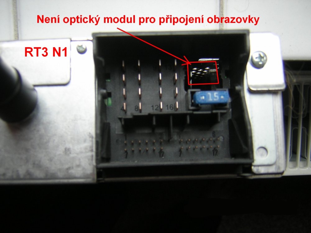

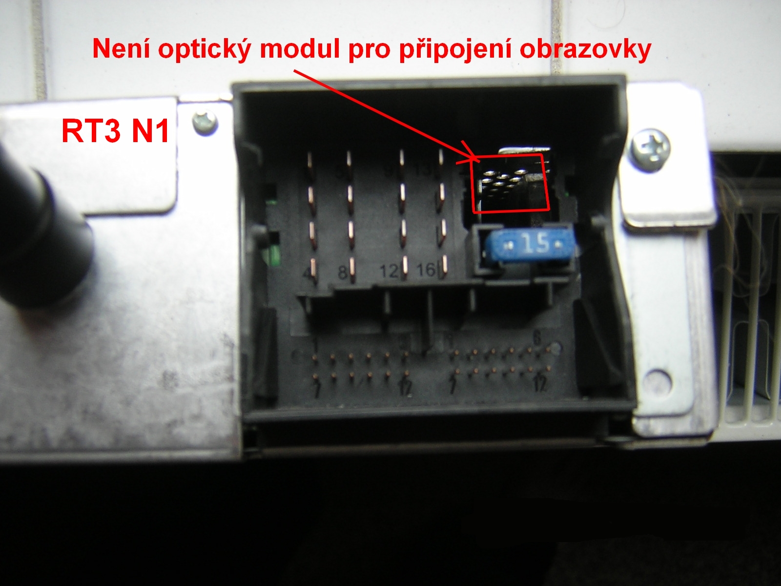

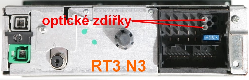

somira Odesláno 10. únor 2018 Sdílet Odesláno 10. únor 2018 RT3 N1 nemá optický výstup na LCD... je třeba RT3 N3 Citovat Odkaz ke komentáři Sdílet na ostatní stránky More sharing options...

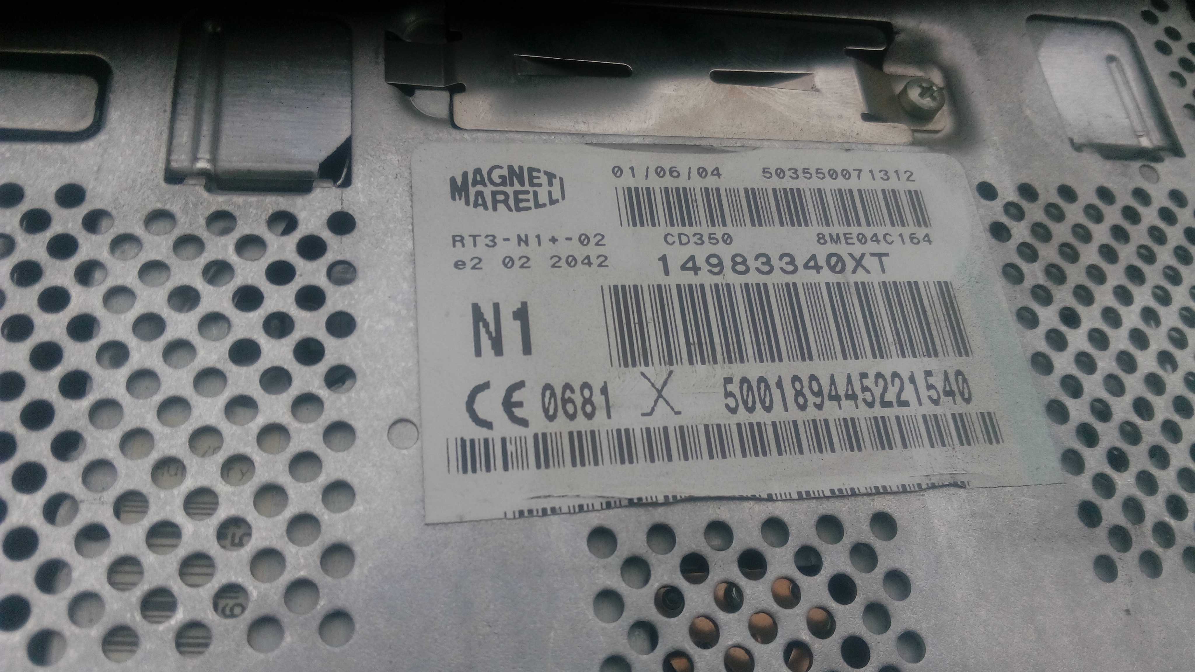

Návštěvník Odesláno 10. únor 2018 Sdílet Odesláno 10. únor 2018 (upraveno) Ale já mám rt3 n1+ 02. Ani tohle to neumí? Upraveno 10. únor 2018 uživatelem Péťa Necituj předchozí příspěvek Citovat Odkaz ke komentáři Sdílet na ostatní stránky More sharing options...
Návštěvník Odesláno 10. únor 2018 Sdílet Odesláno 10. únor 2018 (upraveno) Upraveno 10. únor 2018 uživatelem Péťa Necituj předchozí příspěvek Citovat Odkaz ke komentáři Sdílet na ostatní stránky More sharing options...
somira Odesláno 10. únor 2018 Sdílet Odesláno 10. únor 2018 LCD se připojuje jen optickým kabelem do těch zdířek, pokud tam ty zdířky nemáš, tak není LCD kam připojit a tím nemá data a nefunguje... Citovat Odkaz ke komentáři Sdílet na ostatní stránky More sharing options...
Havlicek.Lukas Odesláno 10. únor 2018 Sdílet Odesláno 10. únor 2018 je to na malou navigaci - jedna se o display CT - velka navi je display DT Citovat Odkaz ke komentáři Sdílet na ostatní stránky More sharing options...
Návštěvník Odesláno 10. únor 2018 Sdílet Odesláno 10. únor 2018 (upraveno) Jj už to vidím viz fotka mého rádia. Je tam prostě díra kde má být optika Upraveno 10. únor 2018 uživatelem Péťa Necituj předchozí příspěvek Citovat Odkaz ke komentáři Sdílet na ostatní stránky More sharing options...

Návštěvník Odesláno 10. únor 2018 Sdílet Odesláno 10. únor 2018 Scháním rádio Rt3 n3 (s optikou na LCD) na peugeota 807 diky za rozumné nabídky Citovat Odkaz ke komentáři Sdílet na ostatní stránky More sharing options...

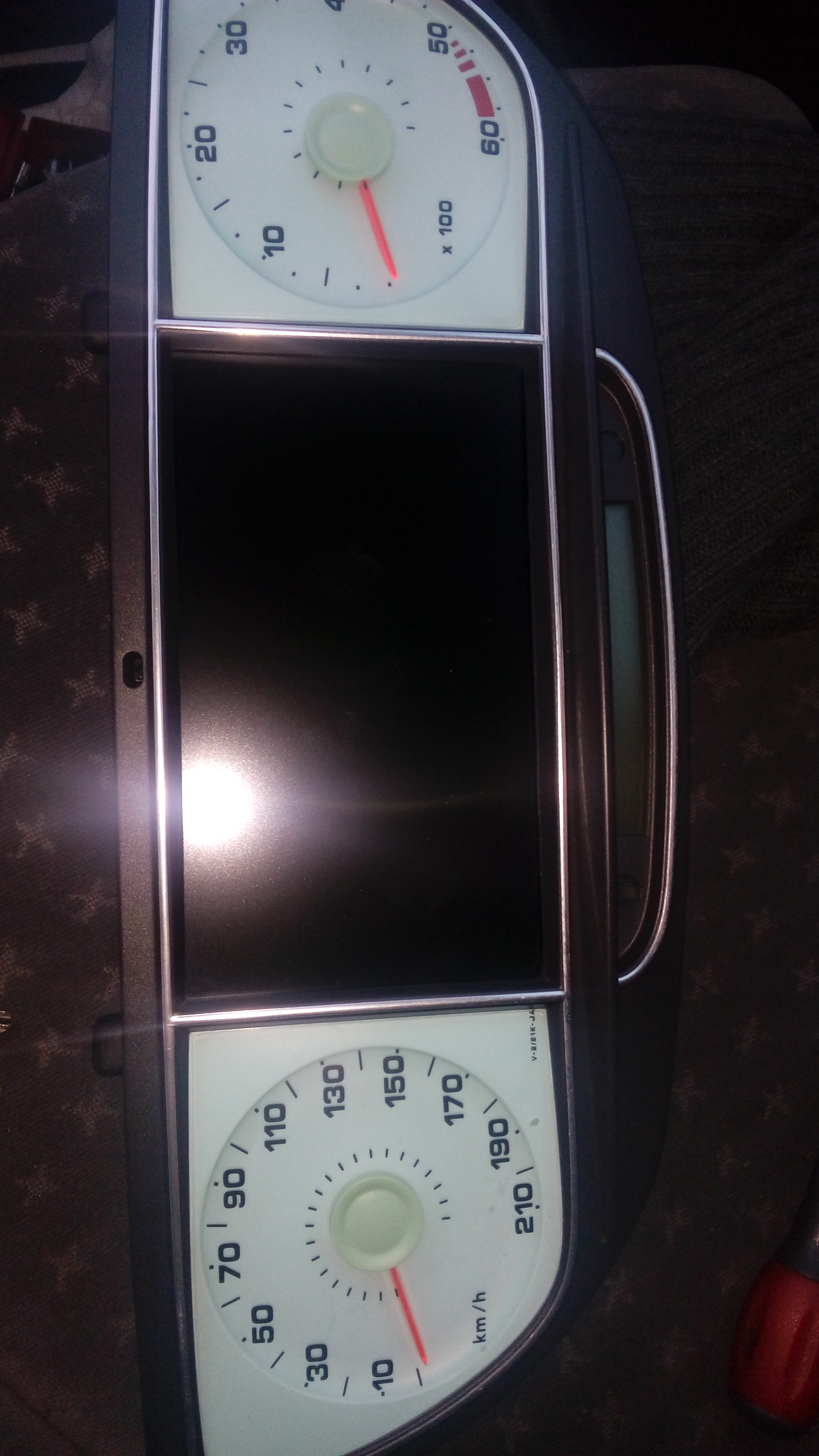

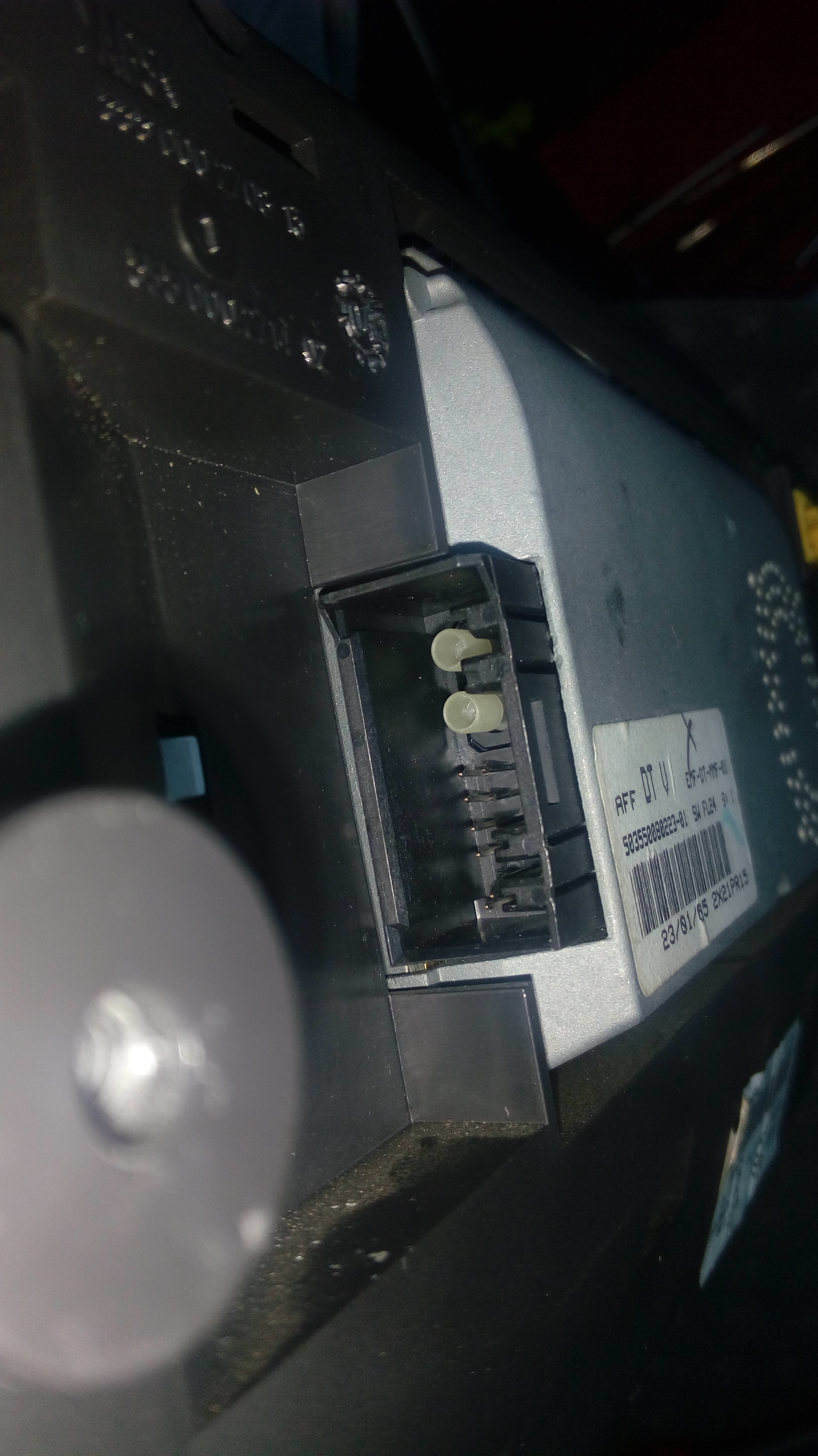

Návštěvník Odesláno 14. únor 2018 Sdílet Odesláno 14. únor 2018 Mám další problém, při výměně LCD je zde konektor + optický kabel. Optický mám,ale tento konektor ne. Kde ho mám najít .Měl jsem tam klasické 3 budíky a pod ním malé LCD (palubní PC od kterého je kabel. Viz foto díky Citovat Odkaz ke komentáři Sdílet na ostatní stránky More sharing options...

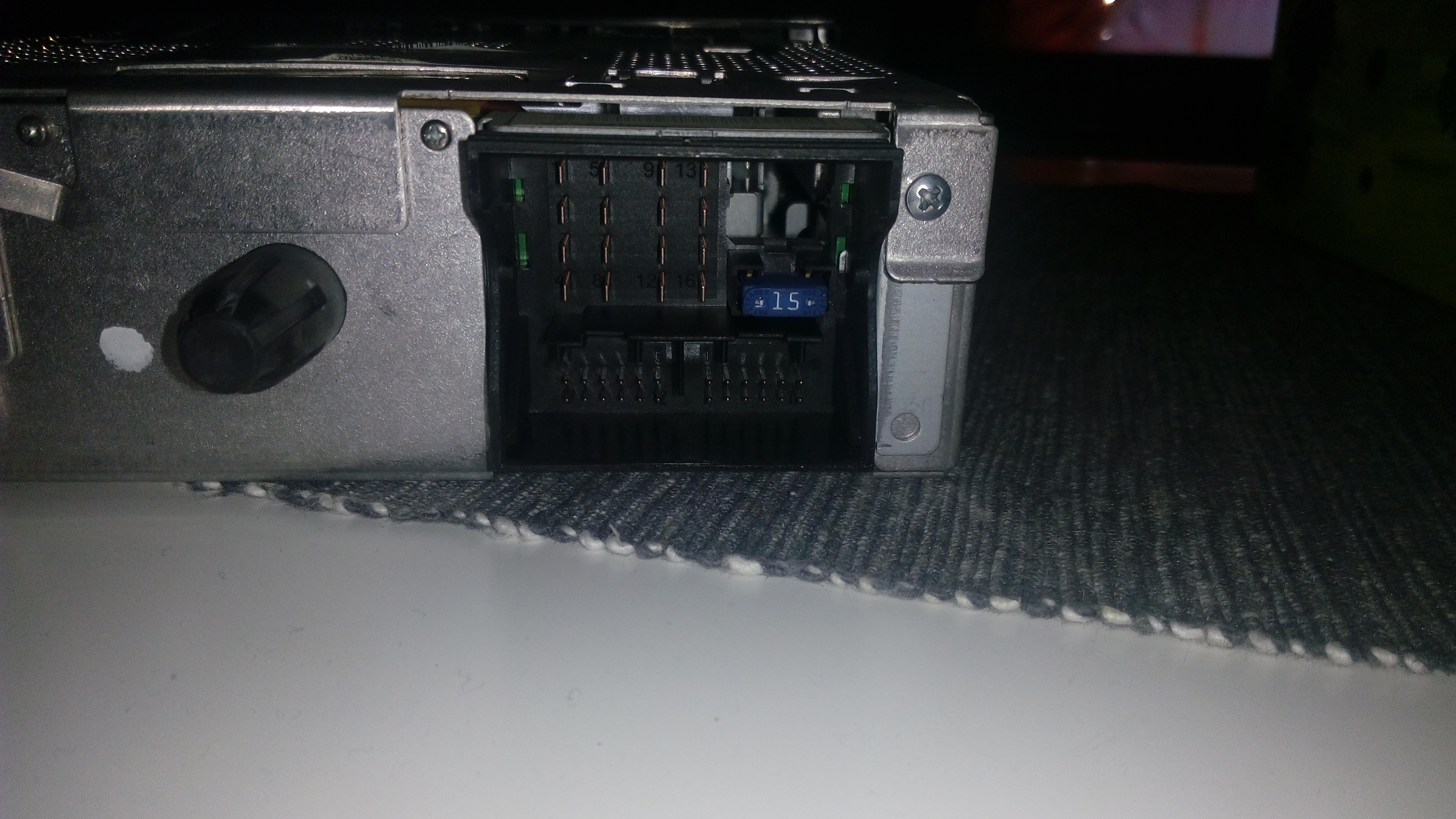

Návštěvník Odesláno 14. únor 2018 Sdílet Odesláno 14. únor 2018 V 10. 2. 2018 at 19:22, panochajan napsal: Diky Dobrý den, tak jsem koupil rádio u řečený pro LCD i LCD budíky , nevím kde mám najít tuto zásuvku na tyto piny viz foto. A rádio me začalo v kratkych intervalech Pilát,to taky nevím co je Citovat Odkaz ke komentáři Sdílet na ostatní stránky More sharing options...
