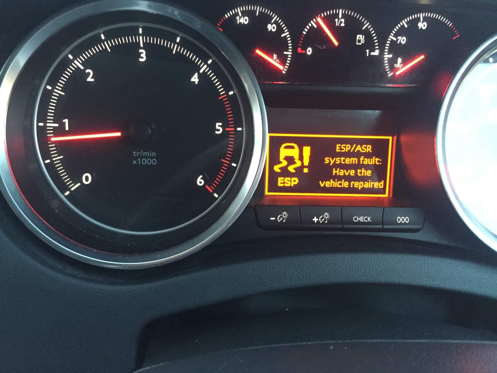

Kinik Odesláno 17. leden 2020 Odesláno 17. leden 2020 (upraveno) Ahojte mne vsetky chybove hlasky vyhodilo tak isto ako Matuskovi007. Zahadou premna bolo, ze 2x sami to stalo na tom istom mieste a to na zeleznicnom priecesti, prvykrat prechadzal vlak a ja som sa blizil k rampam pomaly bez brzdy a druhykrat som stal na brzde ako prvy a v momente ked som mal predsebou polovicu rychliku vyhodilo chyby. Rano boli asi -3 stupne. Najprv som si myslel, ci to nieje nejake ”vesmirne” rusenie od vlakovej VNky ale po pripojeni na diagnostiku som si nasiel chybu C0040 (nejaka koherence snimaca brzdoveho pedalu- nepamatam uz presne) tak mam za to, ze to bude mozno len nejaka oxidacia v konektore alebo spinaci? Skusim sa na ten spinac mrknut az mi to este raz vyhodi. Snad je tak len blby kontakt. EDIT: C0040 Závada spínače brzdového pedálu : koherence se snímačem tlaku místní Nevietie mi niekto poradiť, čo je to za chybu ? Dík. EDIT 2: Vymenil som v tom čase snímač brzdového pedálu a odvtedy bol kľud. Uvidíme čo prinesie zima.. Upraveno 26. červen 2020 uživatelem Kinik Citovat

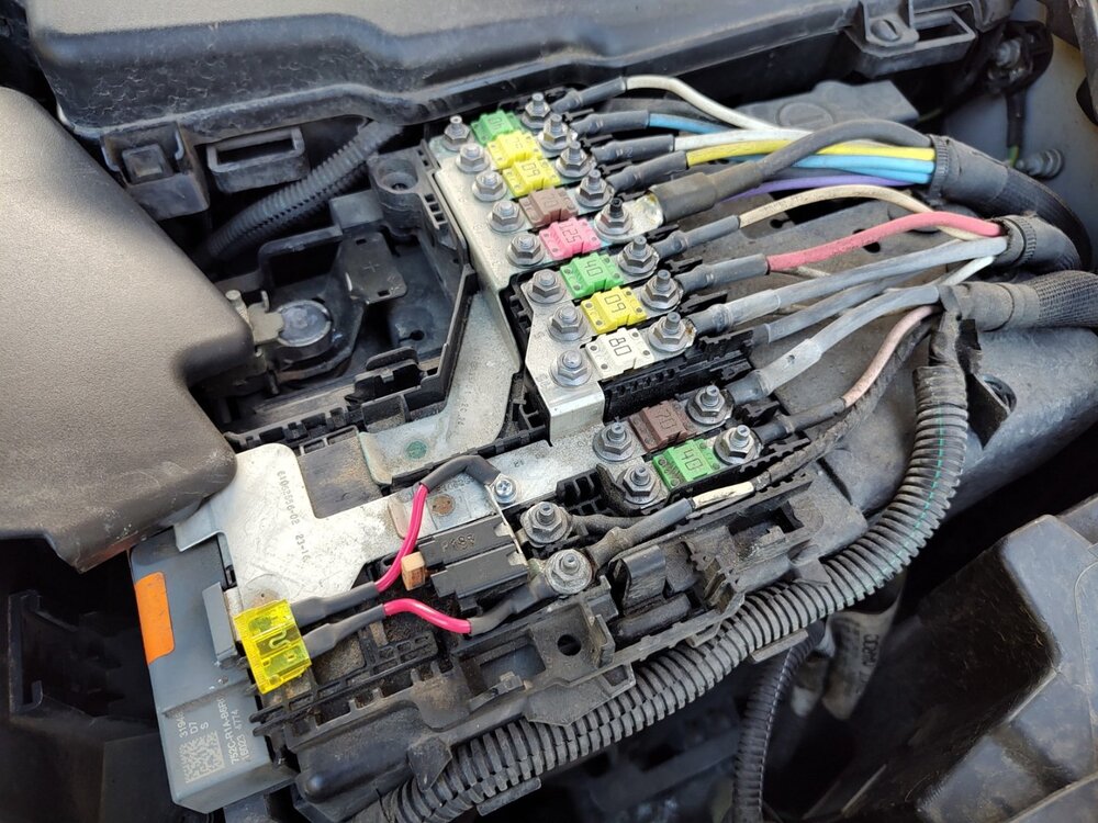

Mike407 Odesláno 10. květen 2023 Odesláno 10. květen 2023 (upraveno) Trochu toto téma oživím. Včera se mi přihodilo přesně totéž, co řešil matusko007. Při šlápnutí na brzdu na mě vyskákaly všechny možné hlášky o poruše ABS, ESP, parkovací brzdy atd. Při prohledávání fóra jsem narazil na toto vlákno, které naštěstí pomohlo. Pojistka 20A na akumulátoru byla tak zoxidovaná, že ani nešla vytáhnout. Při pokusech o její vytažení se odlomil jeden jazýček, který se mi ani při největší snaze nepodařilo vytáhnout. Udělal jsem proto takový provizorní bypass a chyba zmizela. Později ho nahradím držákem pojistky, aby ji bylo možné v případě potřeby vyměnit. Třeba to někomu pomůže. Upraveno 10. květen 2023 uživatelem Mike407 alternativ, ozzy56 a Peugeot 406 Break ohodnotil 3 Citovat
petr-svetr Odesláno 15. září 2024 Odesláno 15. září 2024 Dnes mě postihl stejný problém, který zde je vícekrát popisován. Díky této diskusi jsem si pomohl. Byla to ta 20A pojistka. Díky Vám všem kteří jste se zde podělili s možným řešením. Děkuji, pomohlo mi to a ušetřilo nejspíše hodně peněz. Neb, nevěřím že v servisu by si řekli pár drobnejch za pojistku a výměnu. MJSytic ohodnotil 1 Citovat
t0mR Odesláno 3. leden 2025 Odesláno 3. leden 2025 (upraveno) Dziękuję Wam bardzo. Dzięki Waszej dyskusji i ja rozwiązałem problem z bezpiecznikiem. Resztki wypalonego bezpiecznika wyjąłem cienkim wkrętakiem precyzyjnym. Na szczęście nóżki bezpiecznika wyszły i nie trzeba było robić bypassa. Przepraszam że po polsku ale z waszym językiem dałem radę, dacie i z moim Upraveno 3. leden 2025 uživatelem t0mR Radek Hurvajz, pavelu96, ozzy56 a 2 další ohodnotil 5 Citovat
