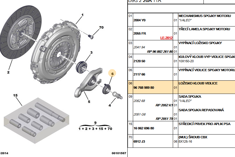

parizov Odesláno 14. květen 2017 Odesláno 14. květen 2017 Nějak se v tom tvém seznamu (ložiska) moc nevyznám... Co ložisko v setrvačníku? Citovat
JimBeem Odesláno 15. květen 2017 Autor Odesláno 15. květen 2017 (upraveno) Položka č. 6 (bývá součástí vydlice) a č. 3 Upraveno 15. květen 2017 uživatelem JimBeem chyběl obrázek Citovat
