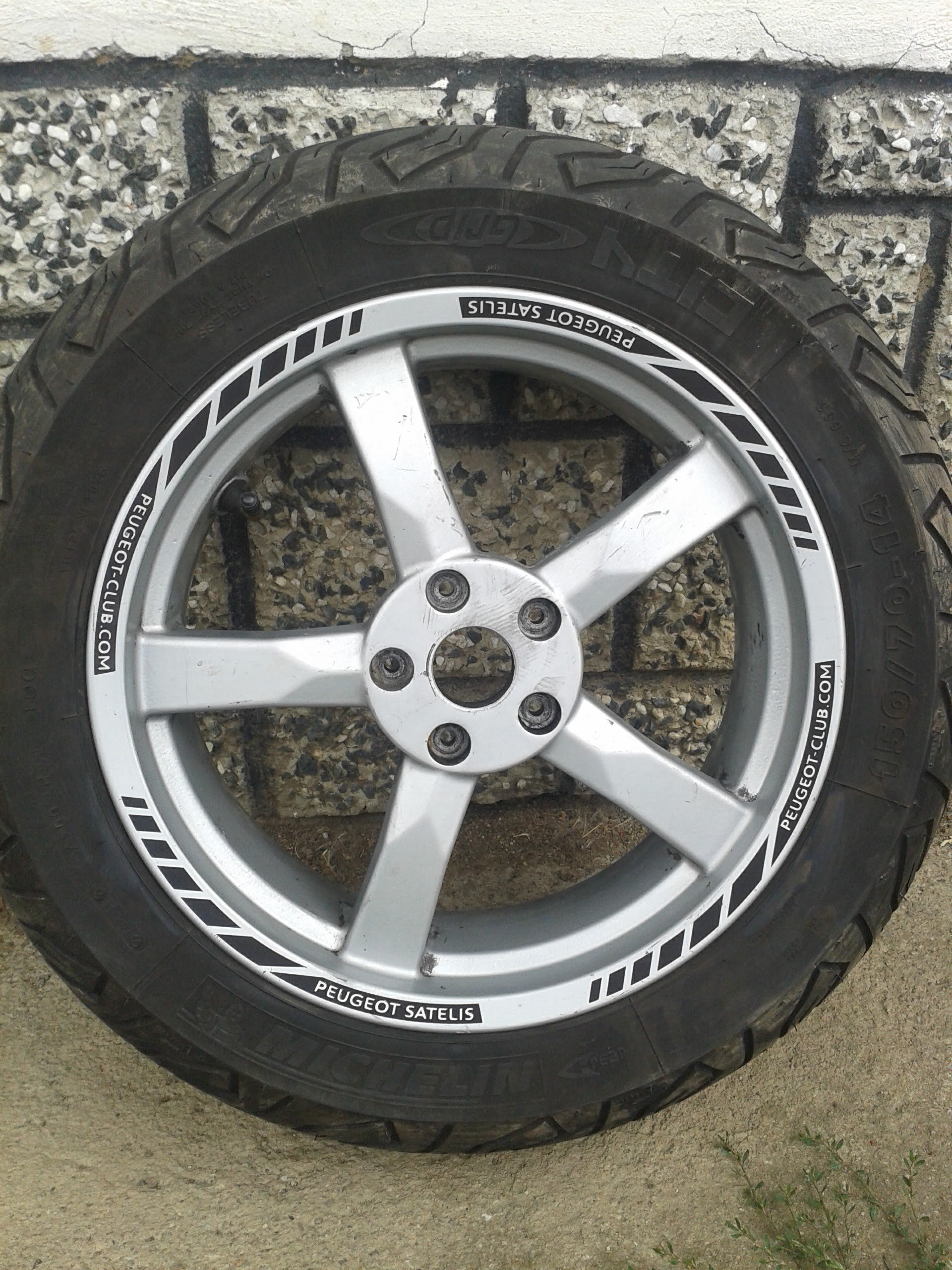

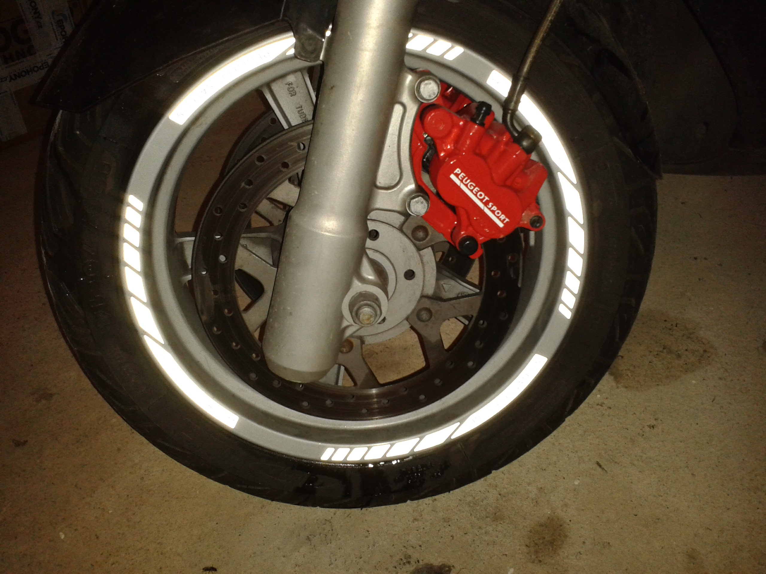

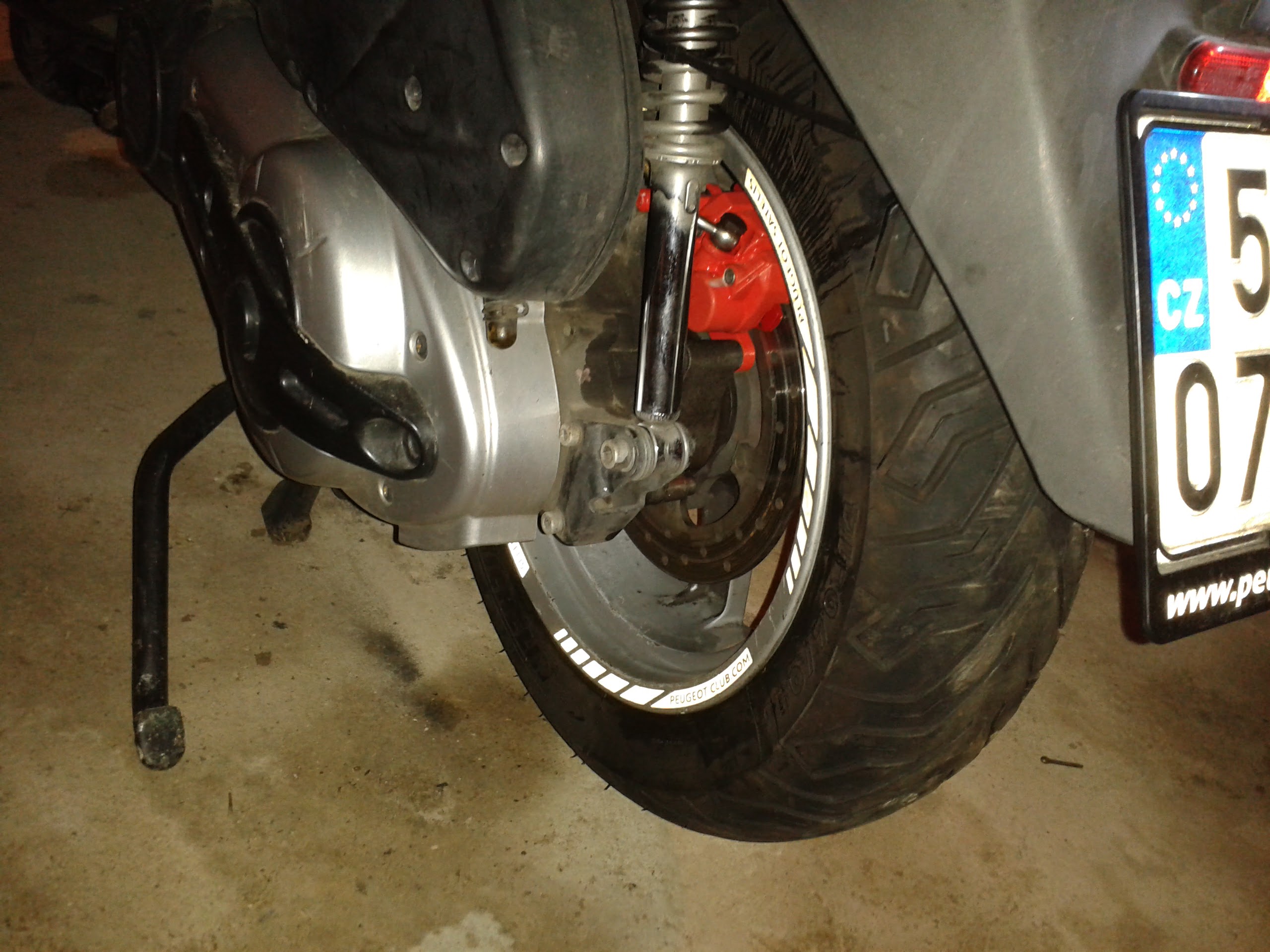

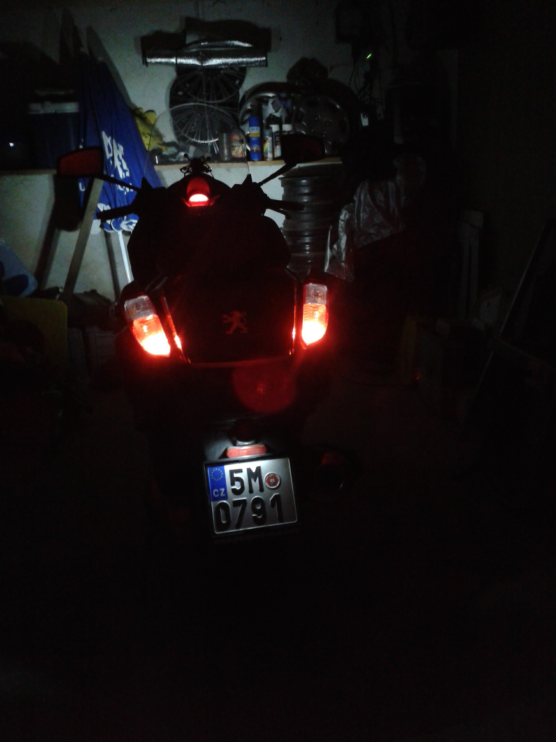

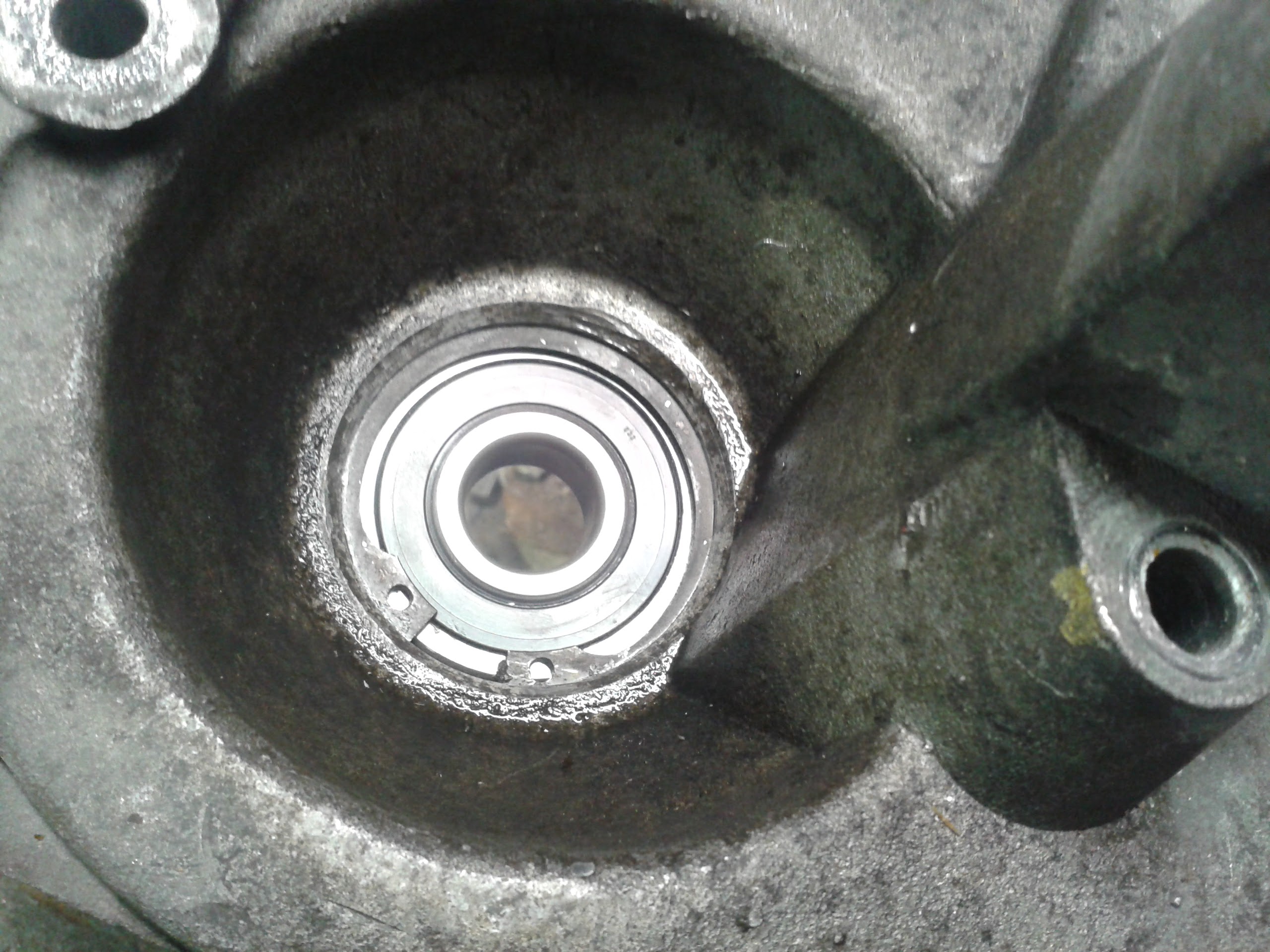

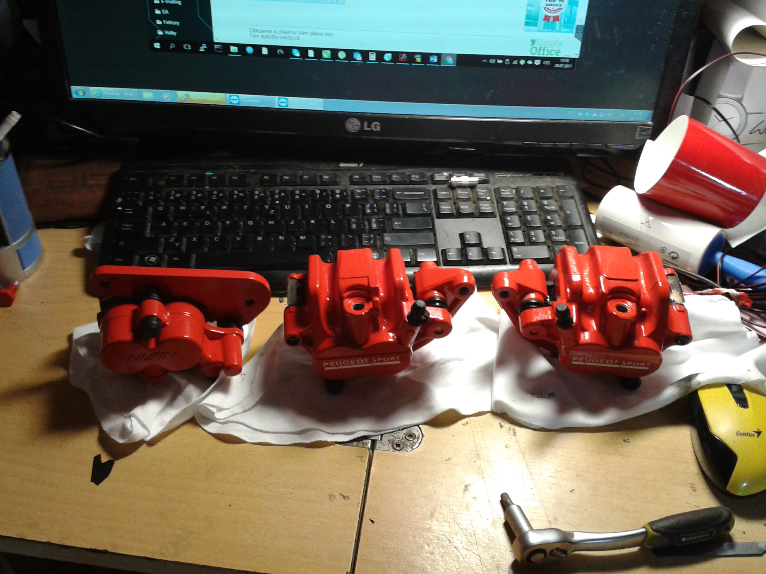

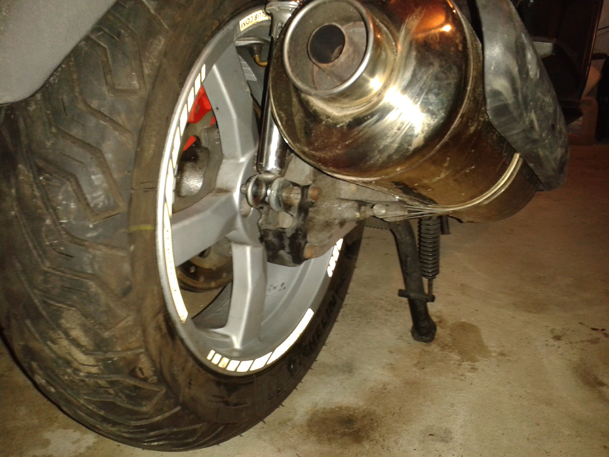

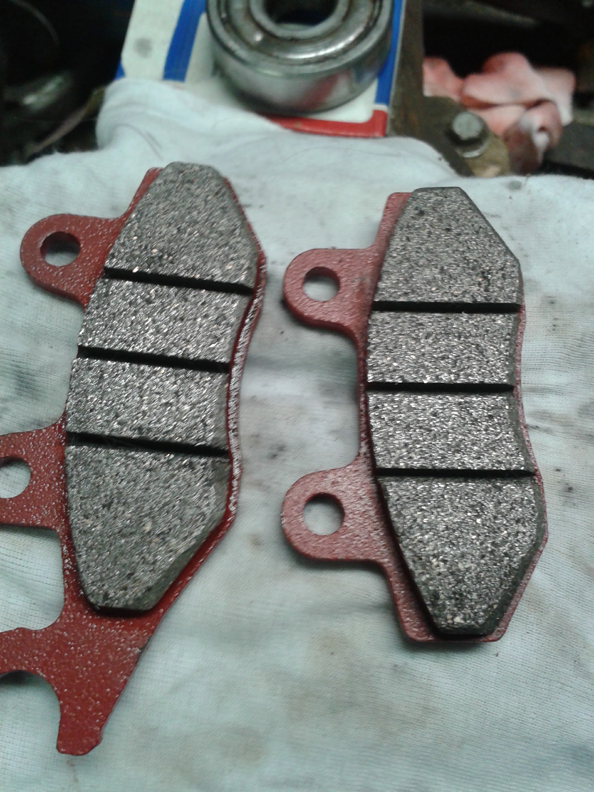

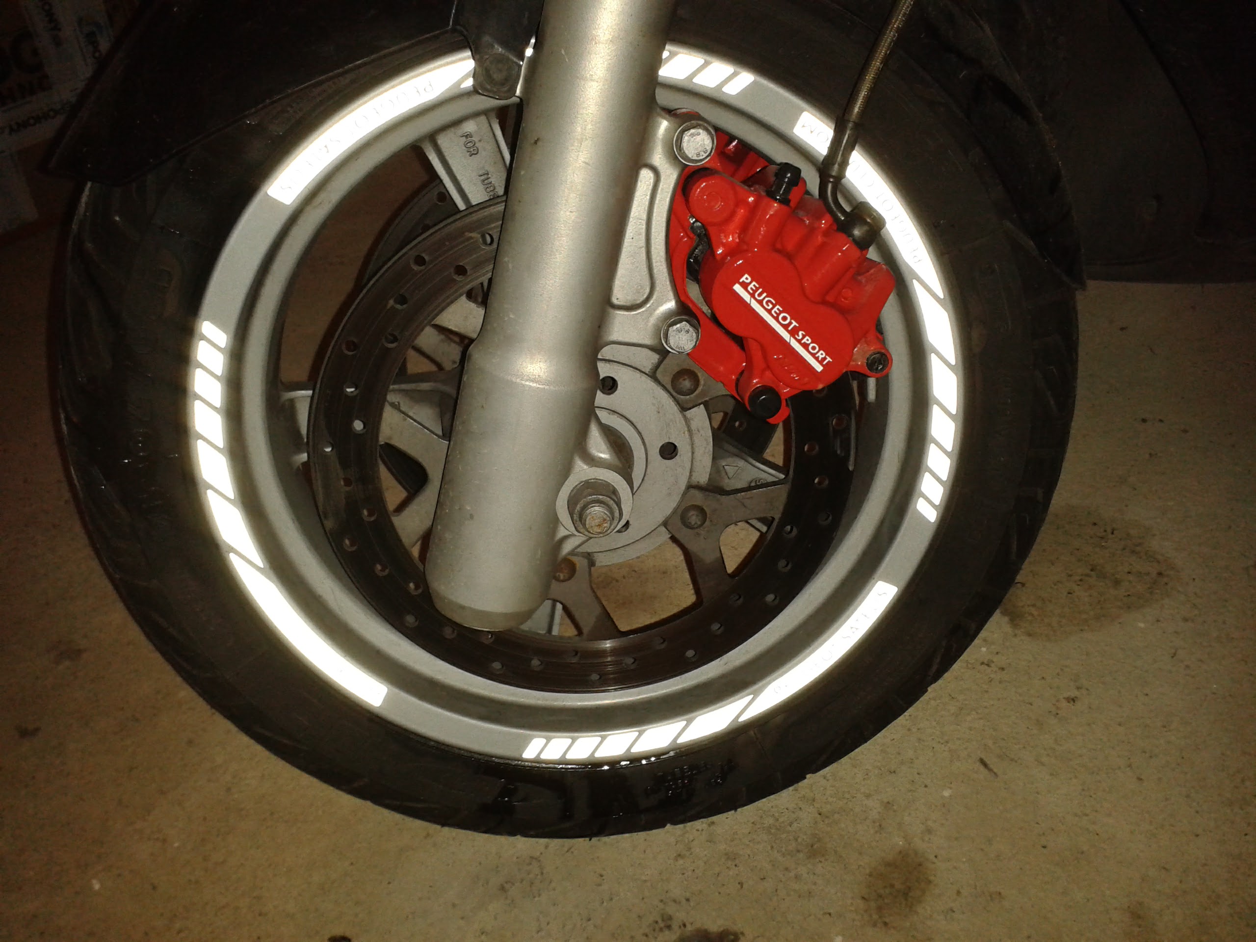

ChouLu Odesláno 27. červenec 2017 Autor Sdílet Odesláno 27. červenec 2017 Tak máme složeno Dnes projeto, předek brzdí luxusně, u zadku musím počkat až si sednou nové desky Během úterka a středy jsem ještě upravoval. Například proběhla výměna ložiska 6303 v zadním trojúhelníku zadního kola. Už jsem jej jednou měnil, ale za ložisko co jsem našel doma a zřejmě bylo již starší a nebylo to ono. Nyní zcela nové Proběhla příprava nových zadní destiček, sražení hrany, jemné přebroušení a odmaštění A také když už bylo kole dole, došlo k montáži reflexních proužků na ráfky Během pohybu se zadním kolem bylo zjištěno, že se v kole něco kutálí.. pro jistotu odvezeno do Pneuservisu, kde bylo zjištěno, že se jedná pouze o nabalený prach, vyčistilo, se vyvážilo se a jsem zase klidnější A nyní již včerejší složení suchých brzdičů Těsnění sedlo super, válečky chodí v pohodě A po ovzdušnění již kompletí stav A ještě ukázka proužků A ve volné chvíli došlo k provizorní opravě zadního levého světla, které mi neustále blikalo. Nové patice jsou stále na cestě z číny a stará už to moc nedávala, tak je LED nyní naletována na přímo na kabel.. 14 dní to snad vydrží a pak se dají obě nové patice Tím seriál oprav brzd snad na dlouhou dobu končí Přední brzdy brzdí aktuálně suprově, u zadní čekám až si sednou destičky a uvidíme Citovat Odkaz ke komentáři Sdílet na ostatní stránky More sharing options...

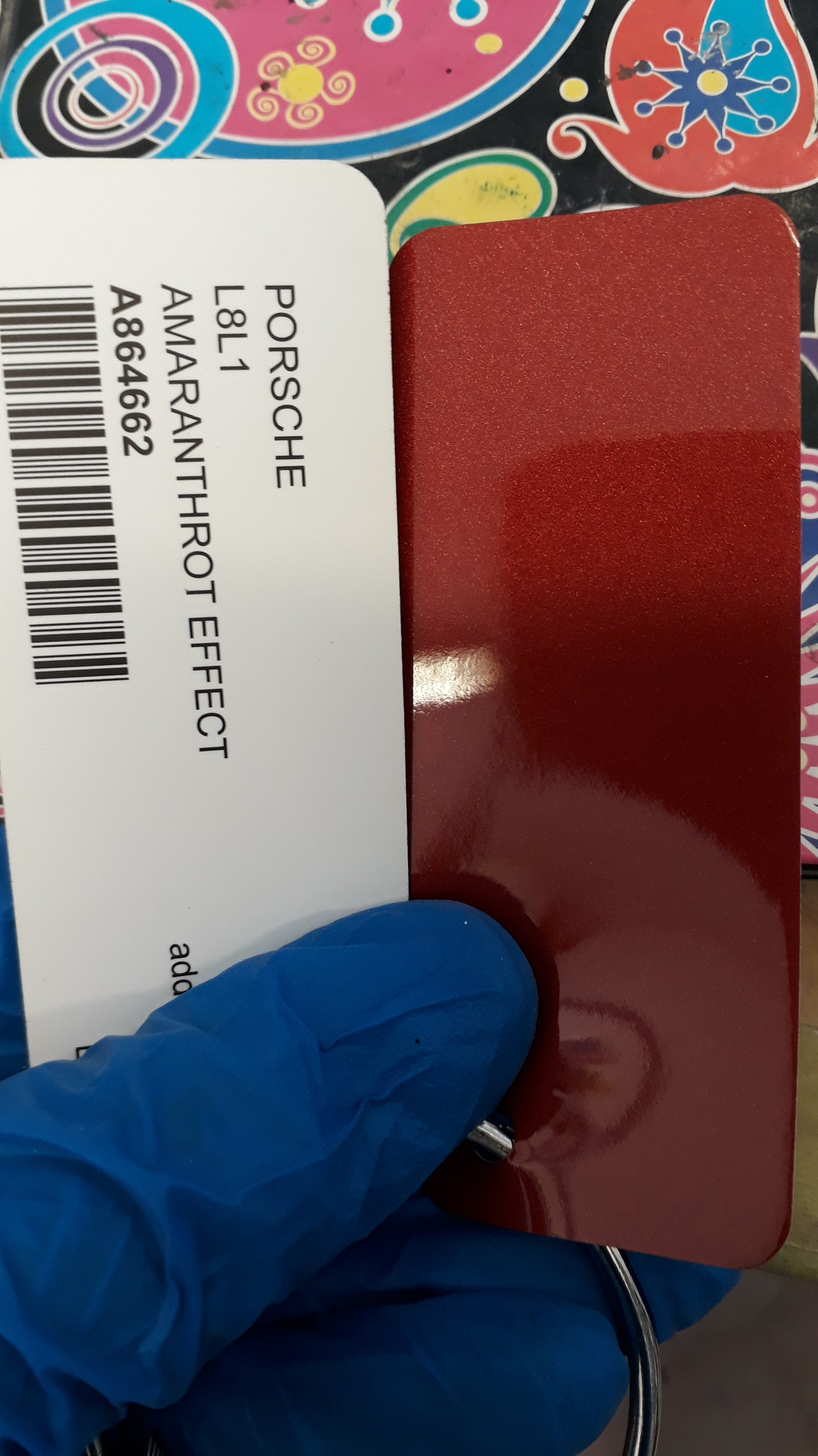

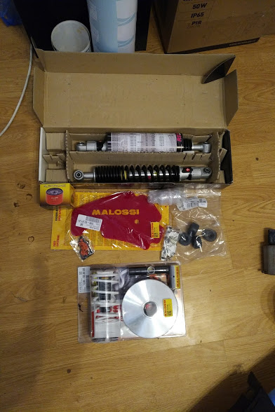

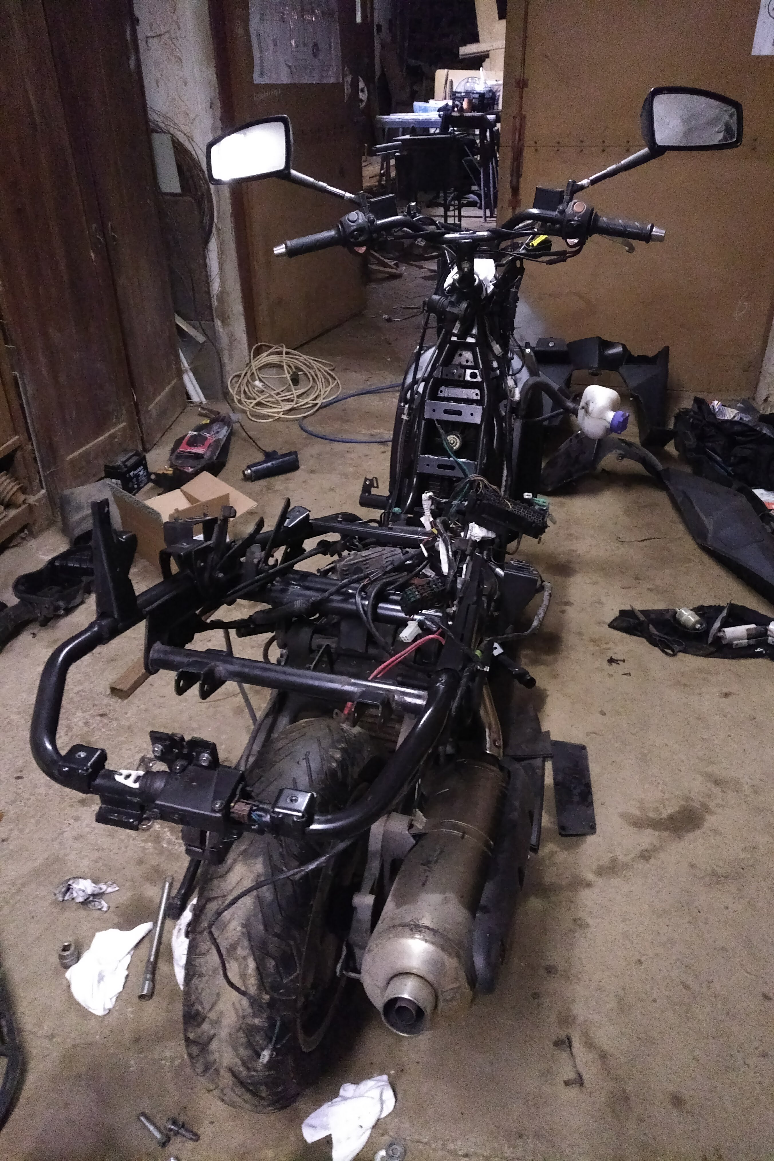

ChouLu Odesláno 29. leden 2018 Autor Sdílet Odesláno 29. leden 2018 Tak tu máme zimu a dobu, kdy je na čase po roce na skútru něco udělat Celou sezónu jsem uvažoval co vše udělám v zimě a nakonec jsme tomu nechal volný průběh až ledna, kdy bylo rozhodnuto do čeho všeho do jara půjdu po mechanické stránce dochází k výměně variátoru za Malossi multivar, montáž kevlarového řemenu od Malossiho a mnoho dalších fičurin, které zlepší komfort a prožitek z jízdy Také jsem opět nucen vyměnit tlumiče (čína za 60USD se opravdu neosvědčila :/ ) a tentokrát padlo rozhodnutí na sportovní opět od Malossiho pak už takový standard, jako nevyměnitelný palivový fitr, oleje, údržba atd Z vizuální stránky bude nový lak, změna světel a celková úprava vzhledu (nechte se přkvapit). A ačkoliv se to nezdá, už se na všem maká Citovat Odkaz ke komentáři Sdílet na ostatní stránky More sharing options...

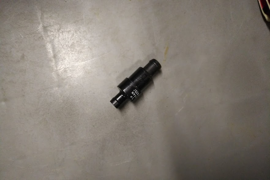

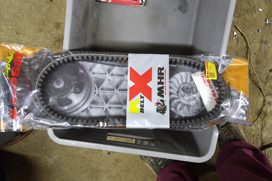

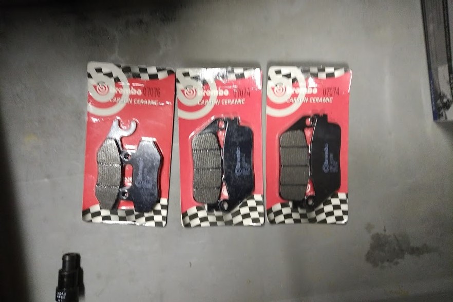

ChouLu Odesláno 19. únor 2018 Autor Sdílet Odesláno 19. únor 2018 Tak už se to konečně někam hnulo... Minulý týden dorazily vyhřívané gripy od Oxfordu, na které se vyloženě po zkušenostech u Schreeka, těším Mezitím také dorazily nové keramické brzdové destičky na celý skútr od Brembo A také taková malá vychytávka, aby se nedostával olej z odvětrávání motoru do filtrboxu Prý bych také po několika (desítkách) tisíc(ích) měl vyměnit řemen. Volba padla na Kevlarový od Malossiho, který má delší výdrž oproti klasickému. také cena přes 100€ za kus mluví za vše A v týdnu také dorazila další část (ne)potřebných věcí jako jsou tlumiče (opět padla volba na Malossiho, avšak výrobce tlumičů je Paioli, jako v případě původních originálů), tlumiče, které jsem dával minulý rok za litr z ebay vydrželi částečně dobře fungovat pár tisíc km, ke konci sezóny již netlumily vůbec a jízda byla hrozná Také dorazil variátor, jak jinak než Malossi Od kterého si dle referencí slibuji dynamičtější jízdu a celkové zlepšení jízdních vlastností V neposlední řadě také přišli 4 silenbloky uložení motoru, které jsem měl za ty roky totálně zničené (zmačknuté k jedné straně, vyosené atd..), ačkoliv to nedělalo žádný bordel, tak když už je to komplet rozebrané, tak je výměna jasná. Dorazil také palivový filtr, který je umístěný přímo v nádrži a dle výrobce je nevyměnitelný Byl boj ho sehnat a ještě bez jistoty co vůbec přijde. Naštěstí je to on! Nakonec v balíčku byl vzduchový filtr (malossi ) a olejový (ehm.... malossi ) . Nyní mě čeká ještě koupit olej do motoru a stavit se u Pe.Tra pro olej do rozvodovky. Údržbu chystám těsně před tím, než vyjedu, aby mi nový olej neležel nějakou dobu ve skútru bez pohybu. A takle nějak to vypadá teď (doufám, že mi místní odpustí do čeho jsem to skútr od Peugeotu naložil ) Zbývá svařit pár plastů, vše očistit a odvést na nalakování. Stále váhám nad bílou perletí z RCZ R nebo některou z červených barev od Porsche To si ještě musím rozmyslet (snad to letos stihnu ) A to je milé děti aktuálně vše Charlie 1, Milan+, MJSytic a 1 další ohodnotil 4 Citovat Odkaz ke komentáři Sdílet na ostatní stránky More sharing options...

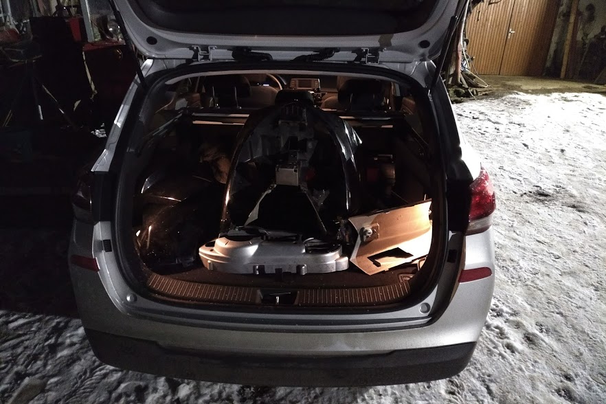

MilanF1 Odesláno 19. únor 2018 Sdílet Odesláno 19. únor 2018 Bílá nebo červená.... ty máš rozptyl. Takže třeba toto? Schreek ohodnotil 1 Citovat Odkaz ke komentáři Sdílet na ostatní stránky More sharing options...
