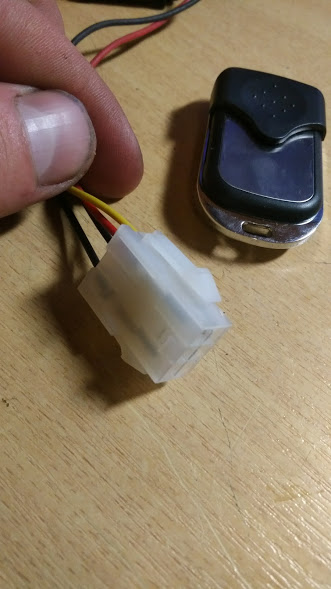

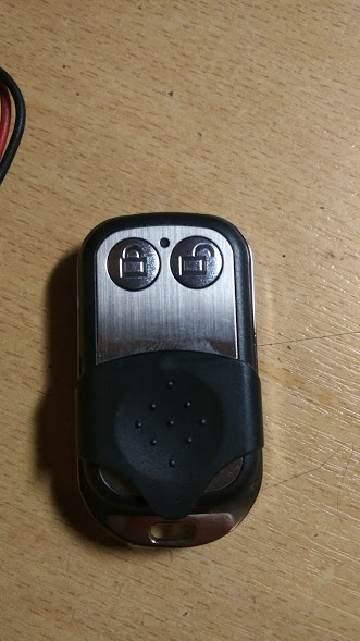

obiwanken Odesláno 24. duben 2017 Odesláno 24. duben 2017 Este by som ta popropsil o radu. Tiez chcem zapojit dialkove ovladanie kufra. Podla schemy je ovladanie el. zamku kufra vyvedene na svorku cislo 68 pin 1 (asi predpriprava na dialkove). Podla vsetkeho sa nachadza v priestore baterie na strane rele. Ale niesom si isty. Aby som sa presvedcil musil by som zhodit kapotaz a skontrolovat kabelaz, a to sa mi nechce. Takze skratene, staci prepojit Pin 1 [bE] a Pin 6 [GR-NR] a dojde k otvoreniu kufra a rozsveteniu svetiel (blik) ? A je to ten konektor pri rele ? Vdaka. Citovat

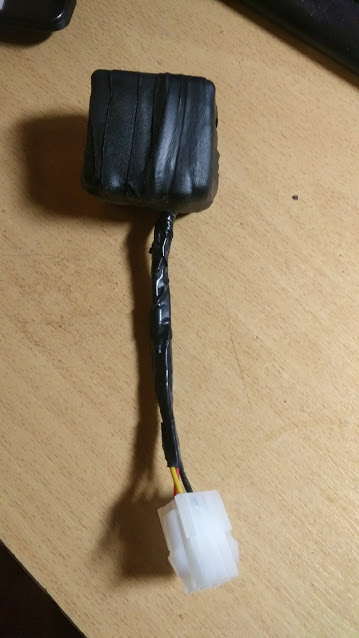

ChouLu Odesláno 25. duben 2017 Autor Odesláno 25. duben 2017 Je to 6ti pin bilý, je v něm 5 kabelů. A propojuje se 1 - kufr a 4ka - trvalé 12V, kabel č.6 je určenej pro rozsvícení obrysových světel. Kdyby jsi měl zájem, moduly stavím.. doba dodání cca 20 dní, cena 20€ plus pošta Takle to vypadá, jen nacvakneš a funguje ti to Tlačítko na ovladači se používá pouze to levé, jak zmačneš sepne relé, jak pustíš, relé rozepne Já to mám ještě udělané tak,že se mi rozsvítí obrysovky právě.. ale to je volitelný.. ten pin tam nechávám volný a je na každém, zda si ho zapojí Citovat
Schreek Odesláno 25. duben 2017 Odesláno 25. duben 2017 Jen bych dodal, že stačí odmontovat pouze sedlo, tzn jeden sroub a je hotovo, konektor je ve svazku vedle baterky... Citovat
obiwanken Odesláno 25. duben 2017 Odesláno 25. duben 2017 Dakujem, mam v tom jasno. Zial veci uz mam kupene, tak dakujem za ponuku. Ale ak bude mat niekto z okolia zaujem tak odporucim. Este raz dakujem za rady. Citovat

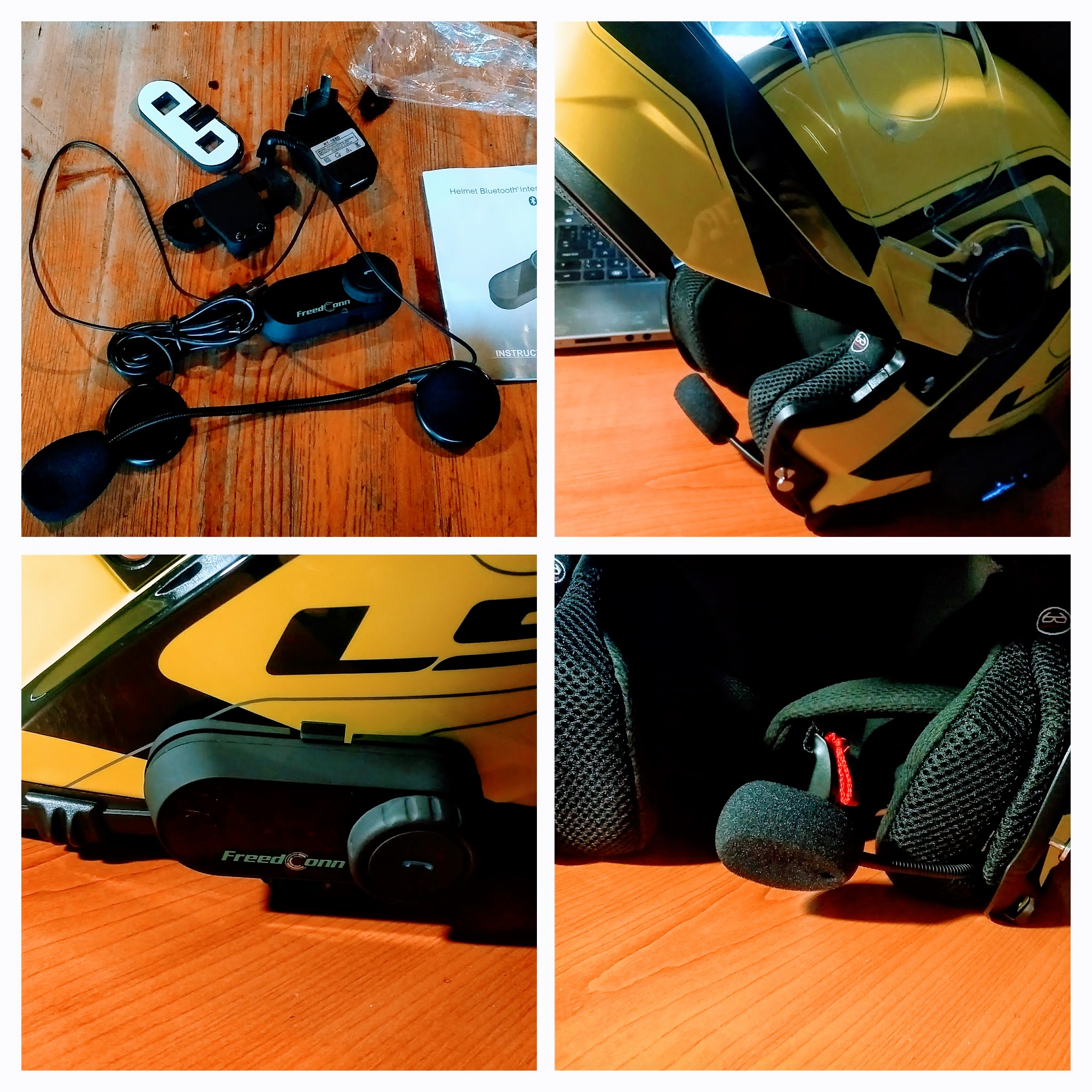

ChouLu Odesláno 2. květen 2017 Autor Odesláno 2. květen 2017 Tak opět malý update Držák se osvědčil, nabíjí dostatečně rychle aby se stíhal telefon dobíjet i během navigování. Držák drží suprově, ani se nehne Máme za sebou opět nějakou projížku se Schreekem a tentokrát i Veverkou Jedna momentka ze Zdimadel u Mělníku Prvního máje jsme se Schreekem oslavili tak, že jsme se pustili do rozborky variátoru a za tím, co mi to tam začalo bouchat... Ve výsledku bude nutné na variátoru vyměnit řemen a pouvažovat nad novými vodíky, popřípadě nad novým variátorem od Malossi a také vyměnit řemenici variátoru, kterou nějaký odborník při výměně válečku olámal Bouchání nakonec způsobuje vadný levý zadní tlumič, který vytekl... Po ceně za tlumič čítající 6600 Kč jsem dostal skoro infarkt A nakonec dnes přišel nový interkom Čínan mi bohužel poslal verzi bez displaye Což mě mrzí, ale i tak naštěstí to jde spárovat se Schreekem, takže to tak špatné nebude Jinak funkce jsou FM rádio, Bluetooth s telefonem, Komunikace 3 jezdců HALF DUPLEX, nebo 2 ve FULL DUPLEX režimu FMko hraje suprově, i v místnosti chytám desítky stanic, komunikace s telefonem taky super, hudba hraje suprově Citovat

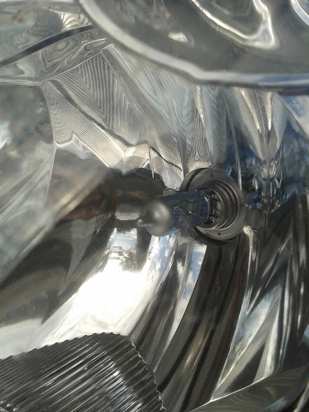

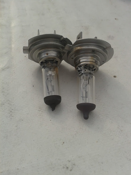

ChouLu Odesláno 17. červenec 2017 Autor Odesláno 17. červenec 2017 Tak nám proběhl nějaký menší update Aktuálně od koupě najeto přes 5,5 tisíce km O víkendu účast na dlouhéééé projížce s @Schreek @Pe.Tr @Veverka @h4wk3y a Matesem, večer Night ride Prague 2017 Dnes provedena výměna žárovek H7 za jedny z nejlepší na trhu, Osram NBR Laser Teď to svítí podle představ, ale není to ještě ono , ale letošní sezónu s tím dám a přes zimu proběhne update podobný co má Schreek. Tady jsou původní co tam byly.. nějaké philips, ale již dost vypálené a proti NBR skoro nesvítily A nové NBR ve světle Citovat

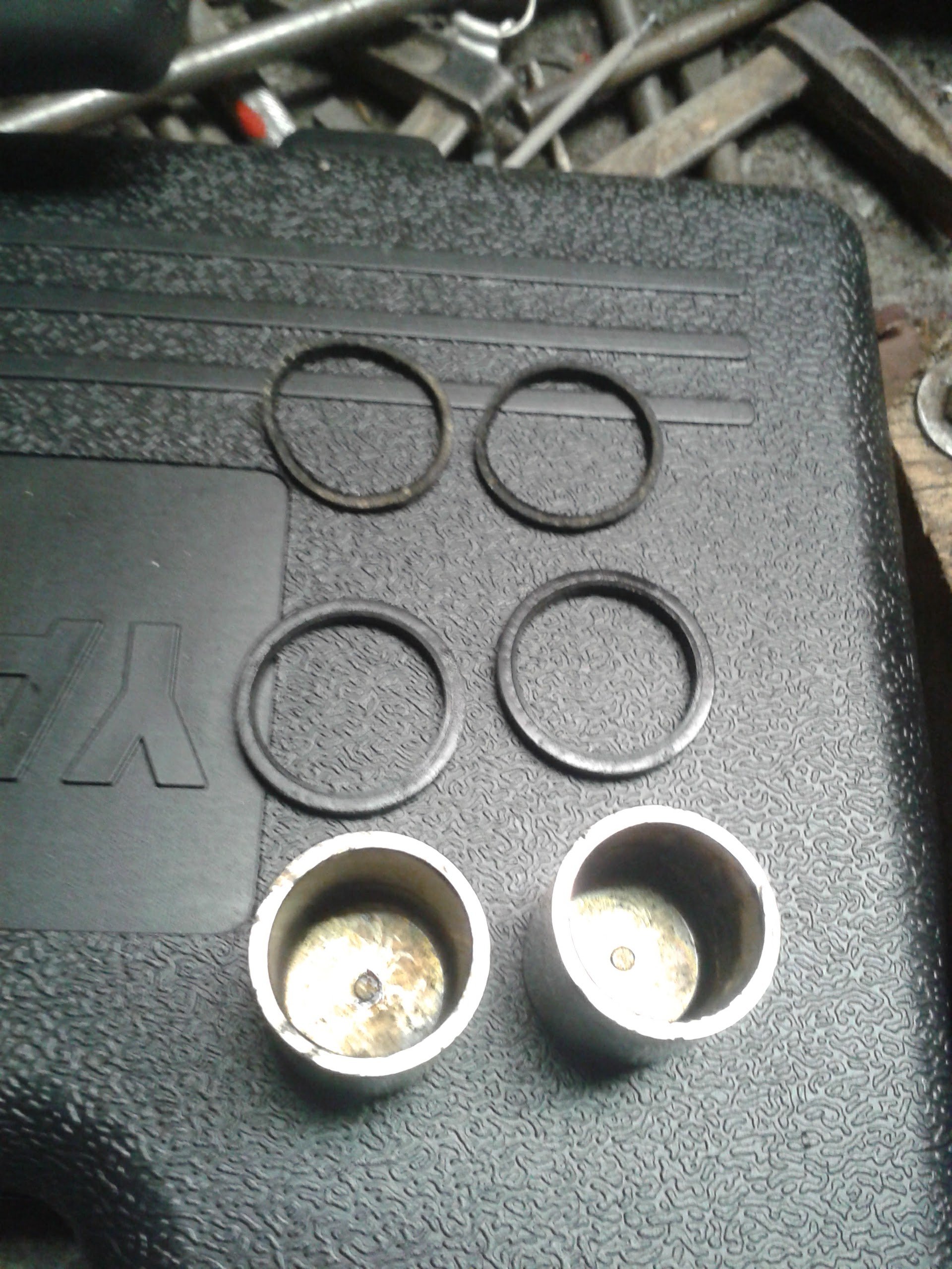

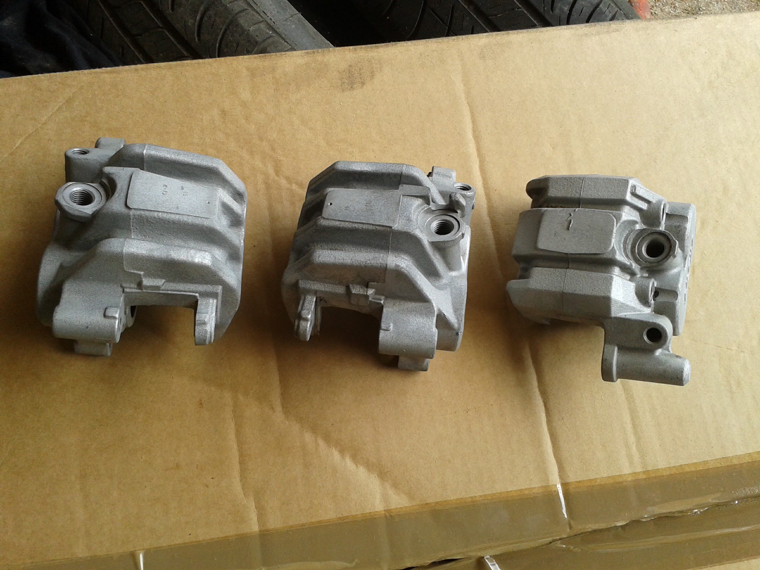

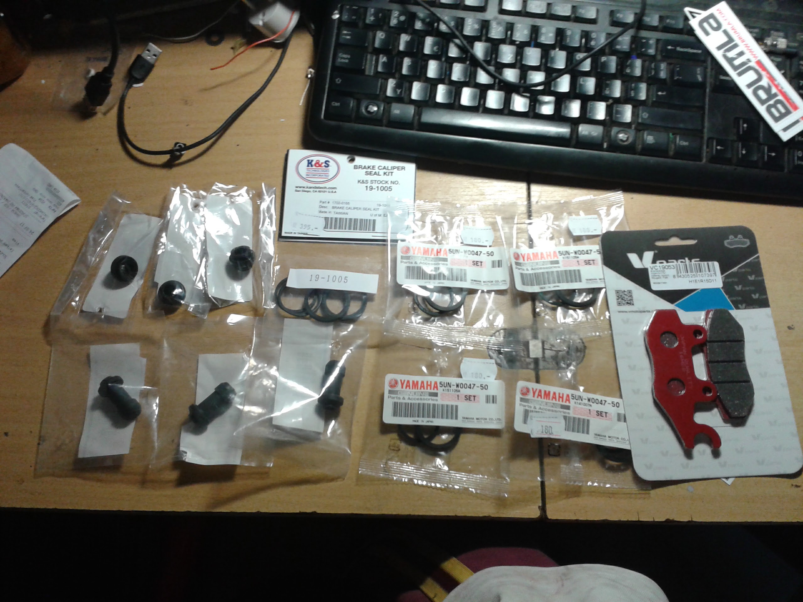

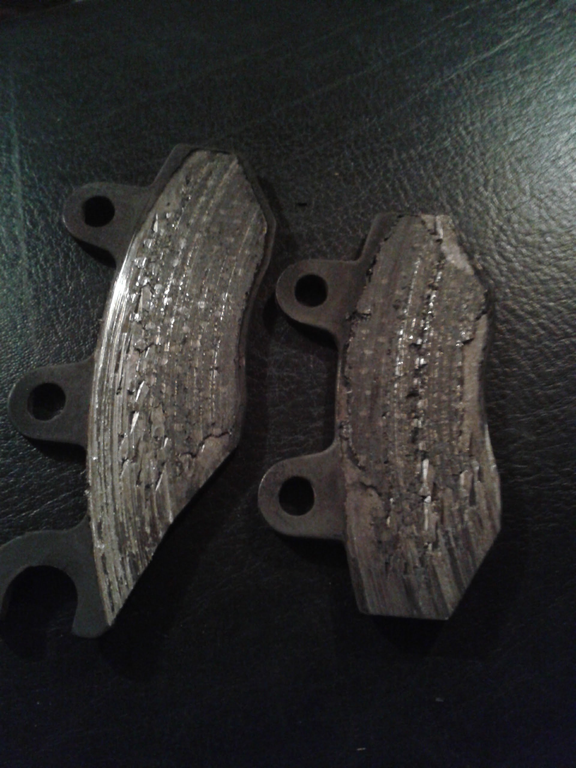

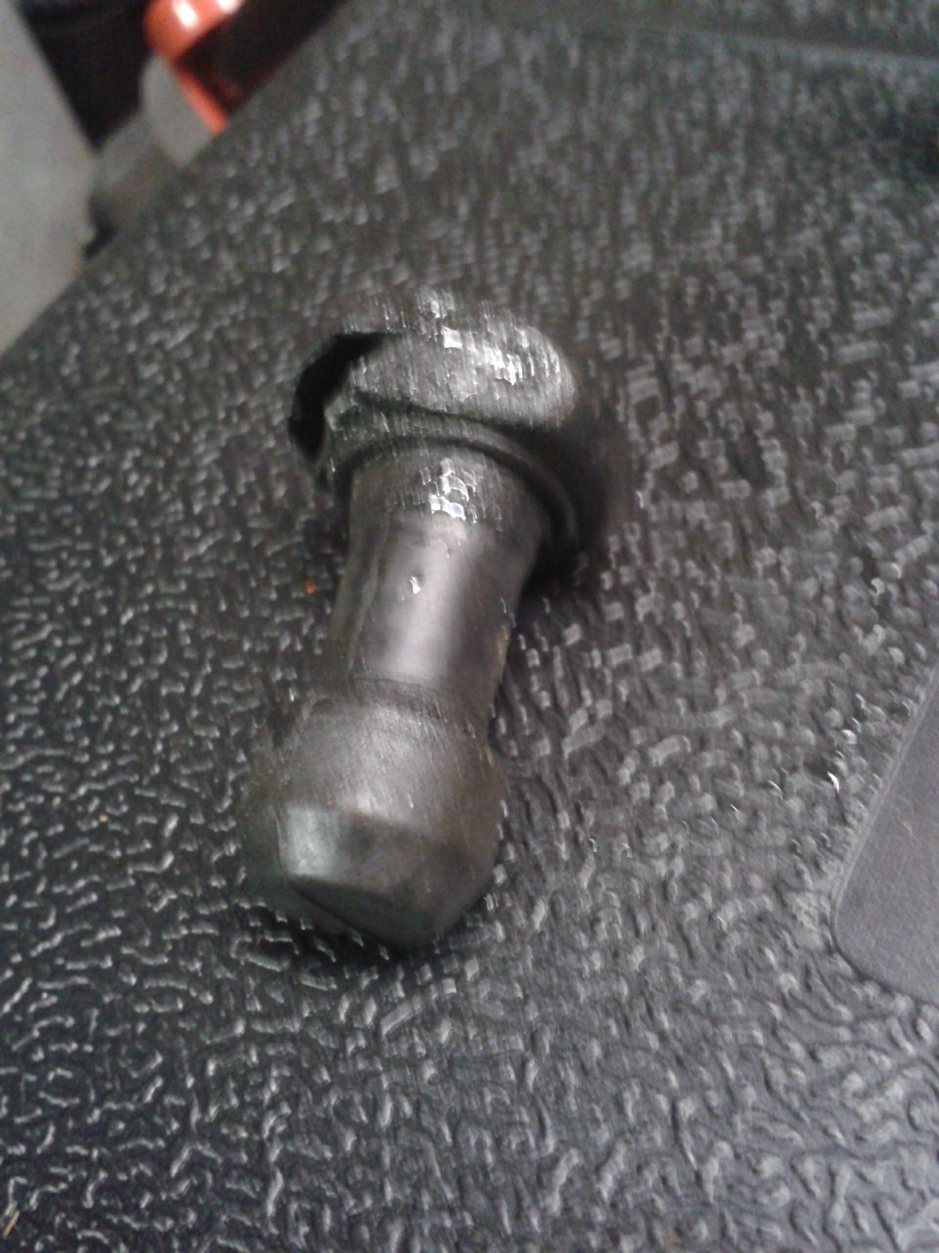

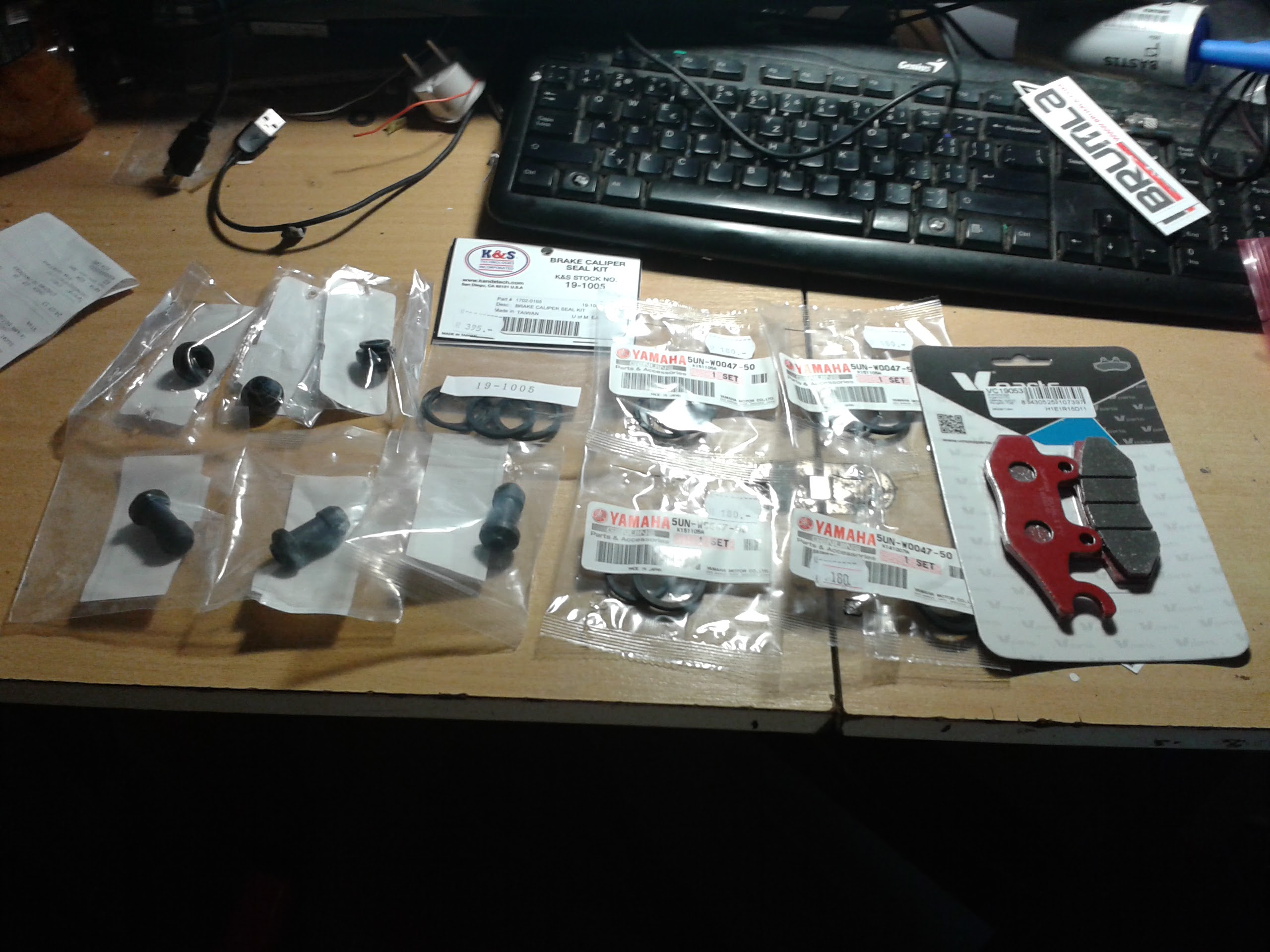

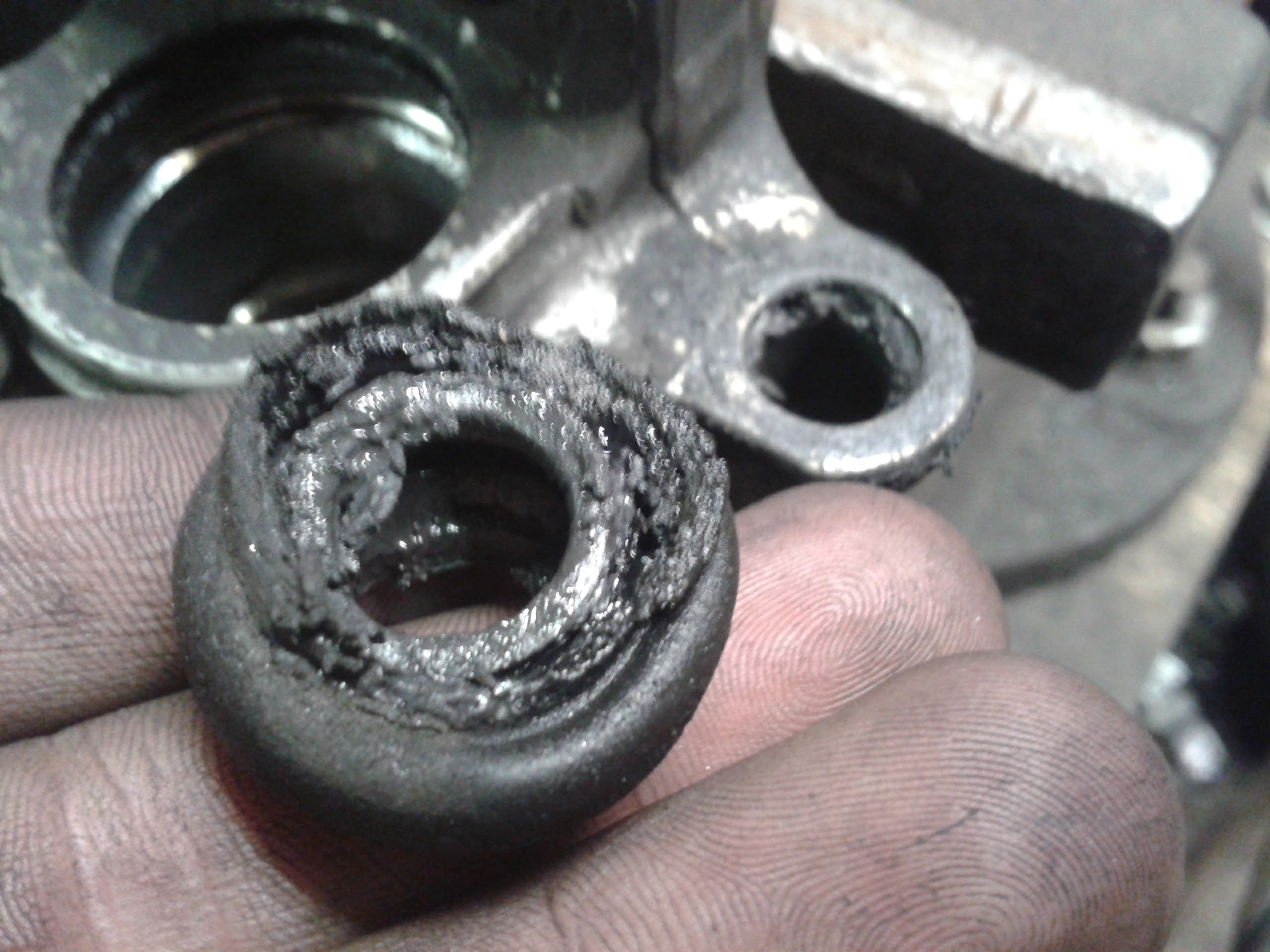

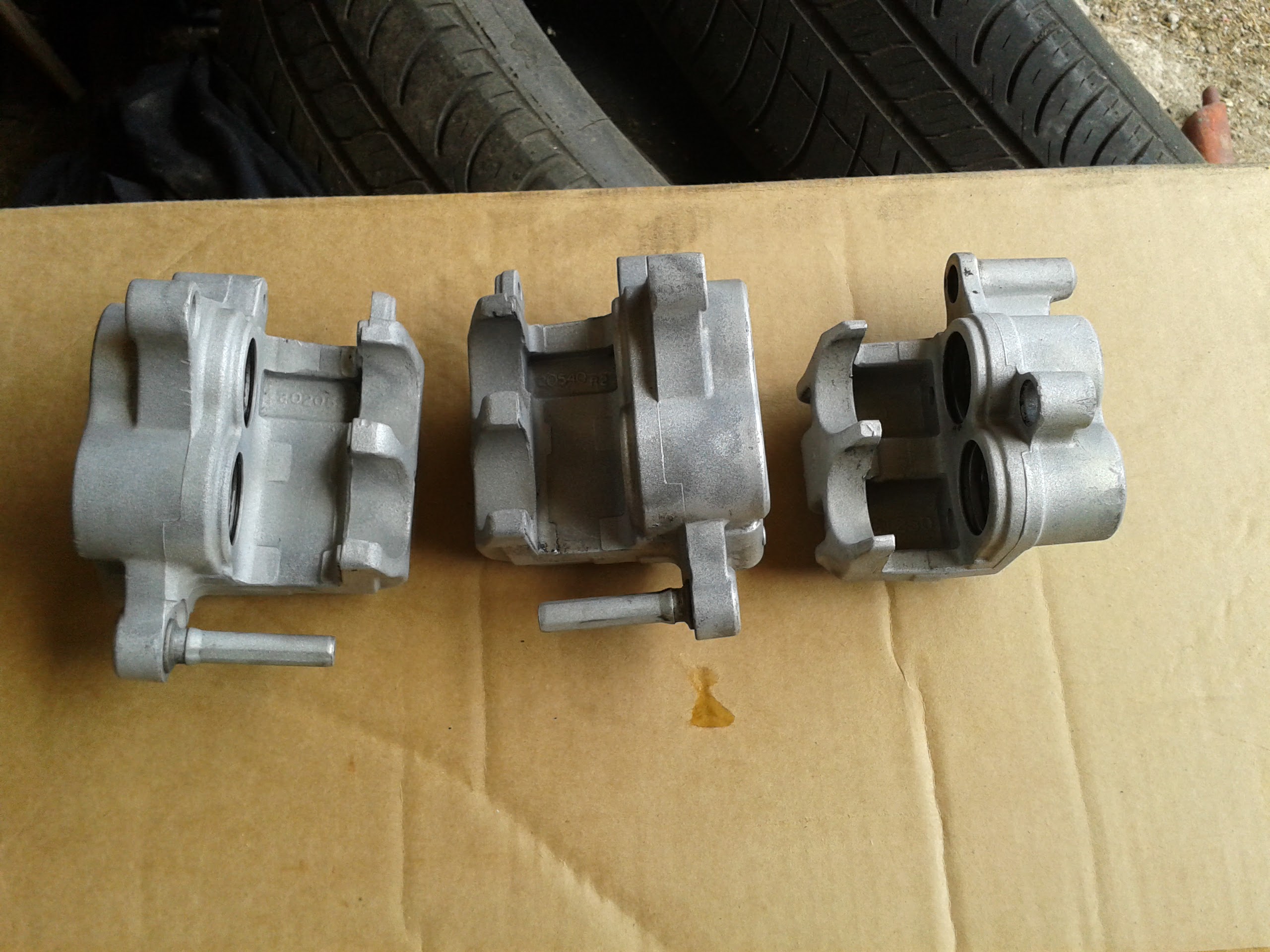

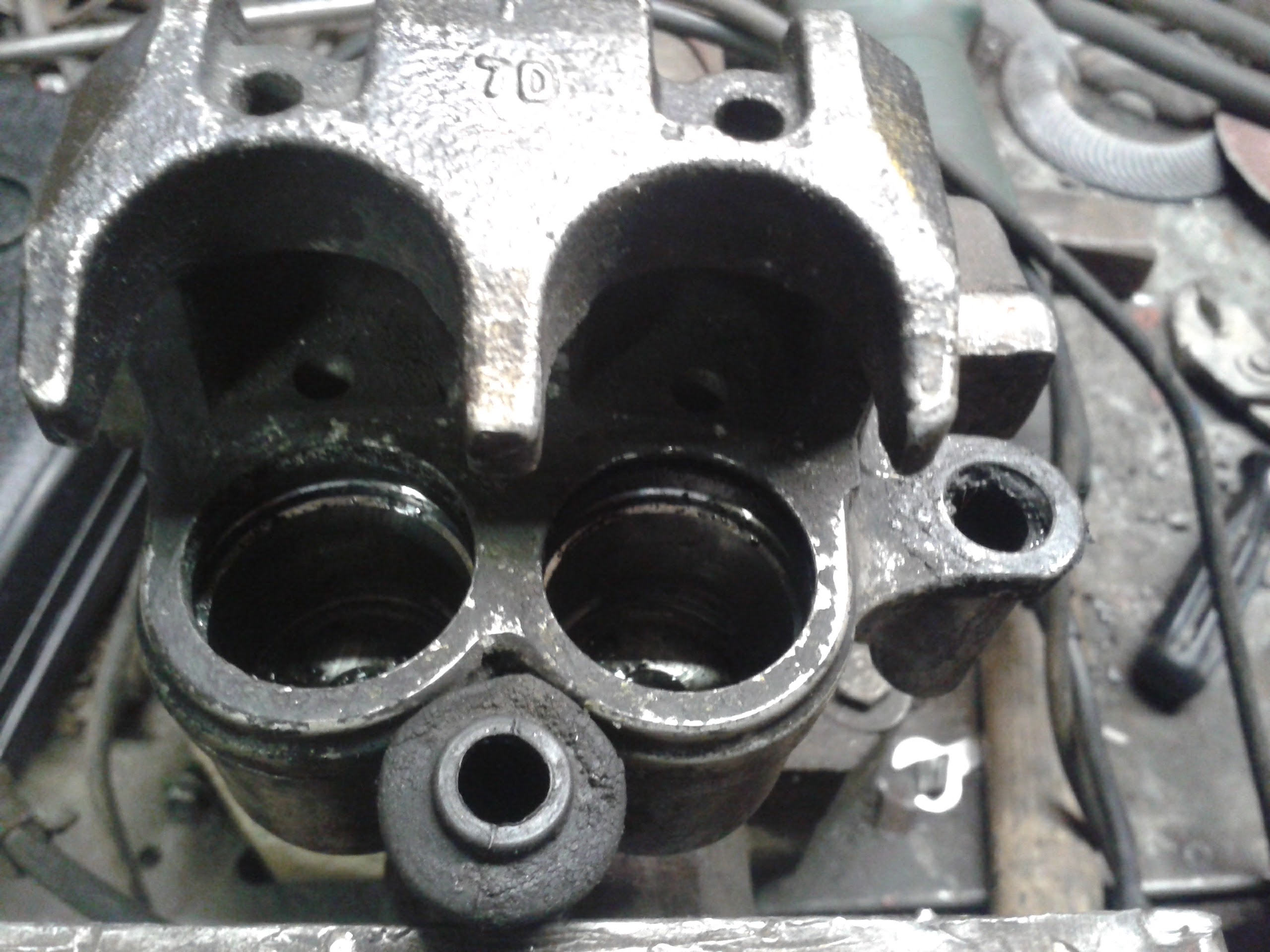

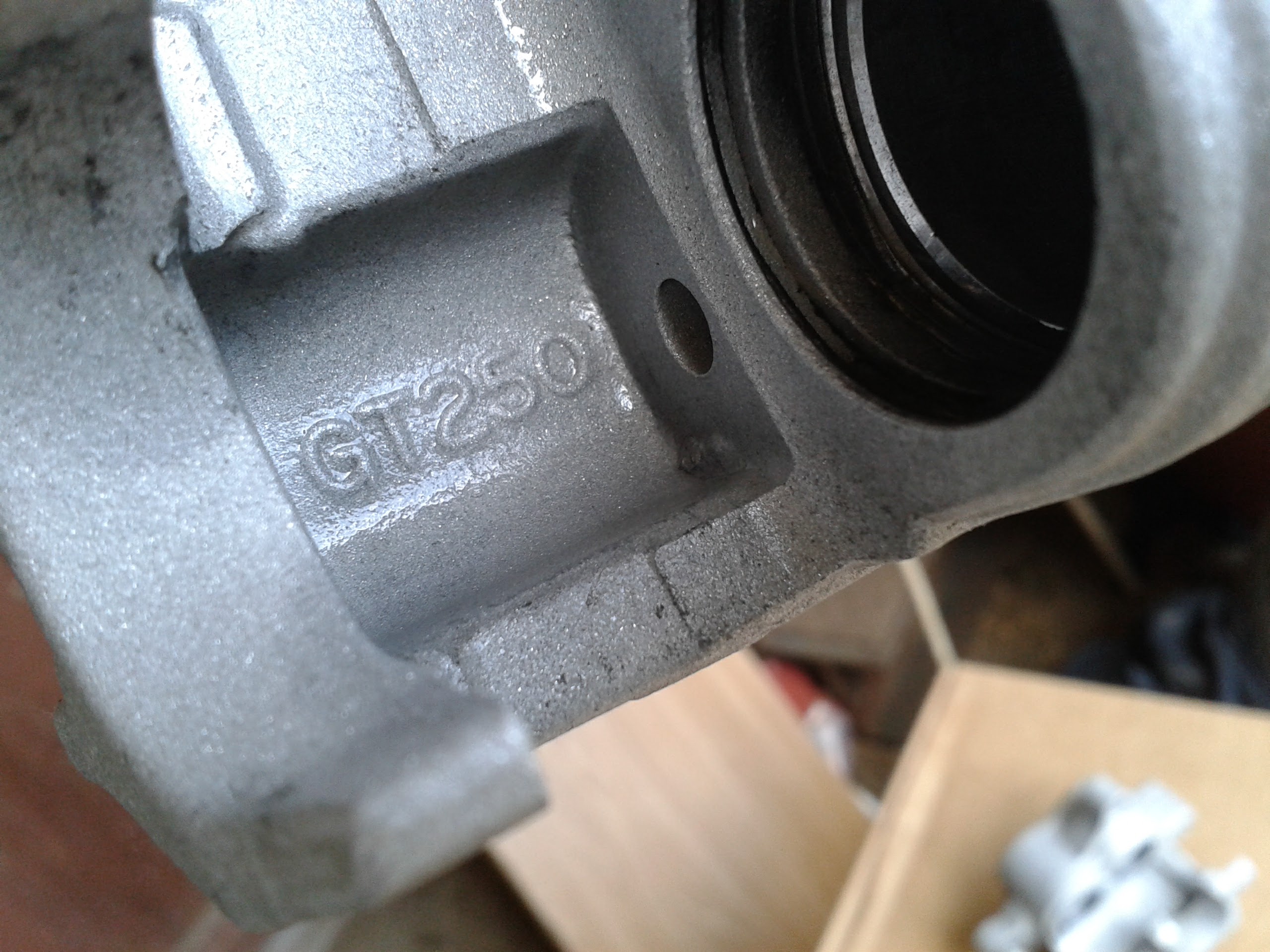

ChouLu Odesláno 24. červenec 2017 Autor Odesláno 24. červenec 2017 Tak tu máme další update.. tentokrát trochu smutnější Při jedné z vyjížděk zjištěno, že Brembo desky které se nedávno měnily a ve výsledku i kotouč od Bremba jsou v pr... Po rozebrání byla příčina jasná.. zůstal vyset jeden z pístků a druhej tomu už jen napomohl.. suma sumárům... ko brzdič, ko desky, ko kotouč... Když jsem viděl jak dopadl zadek, preventivně jsem se rozhodl zrenovovat i předek... i zde byly brzdiče na hranici životnosti a možná by do konce sezóny nevydržely... Co šlo, to se z brzdičů vyndalo, brzdiče samotné jsem opískoval a válečky vyleštil (nebyly ani tak zrezlé, jako zanesené bordelem). Poté přišla ta horší možnost.. nové okroužky.. V Matéze nesehnatelné, několik prodejců sice Nissin má, ale né v mých rozměrech.. označení brzdičů žádné.. Nakonec musím osobně poděkovat panu Brumlovi z www.brumla.com , který se mi osobně na pobočce v Brně věnoval a po konzultaci s dodavatelem pro Nissin, našel i vhodné okroužky na moje brzdiče. Suma sumárům 12 okroužků (3 brzdiče po 2 pístkách, 2 okroužky na pístek) a 6 prachovek vyšlo na 1650 Kč, zároveň jsem ve scootlandu zakoupil desky které měli rovnou skladem, abych na ně nemusel 14 dní čekat z Itálie (Brembo). Nyní jsou brzdiče nalakovány Alkytonem a čekám až to zatuhne, kotouč vypadá, že zachrání šikovný zámečník a ve středu bych chtěl brzdy složit a vyzkoušet, abych mohl o víkendu vyrazit k vodě PS: Pro ty kdo by řešil stejný problém na Satelisu 400 a měl brzdy Nissin: Zadní brzdič: Okroužky: K&S TECHNOLOGIES INCORPORATED BRAKE CALIPER SEAL KIT 19-1005 part # 1702-0165 nebo 19-1005 - made in TAIWAN - 4 okroužky - 2 tlakové, 2 prachové - sada všech 4ks za 395 Kč Prachovka krátká: Univerzal Nissin - YAMAHA original - 3JD-25917-00 - 1 ks - 80 Kč Prachovka dlouhá: NB-1B - Universal Nissin - 1ks - 97 Kč Přední brzdiče (2): Okroužky: YAMAHA Original 5UN-W0047-50 - 4 sady ( v sadě 1 tlakový, 1 prachový okroužek) - 180 Kč / sada Prachovka krátká: Univerzal Nissin - YAMAHA original - 3JD-25917-00 - 2 ks - 80 Kč Prachovka dlouhá: NB-1B - Universal Nissin - 2ks - 97 Kč Citovat
Schreek Odesláno 25. červenec 2017 Odesláno 25. červenec 2017 Pěkně ses do toho pustil, teď jestli to ještě někdy bude brzdit P.S.: Vono je to stejně jedno, páč Ti za chvíli praskne řemen a nepojede to vůbec Citovat
MJSytic Odesláno 25. červenec 2017 Odesláno 25. červenec 2017 Prostě klasickej Peugeot. Koupíš mu lepší žárovky a on tě takhle ztrestá Tak hlavně, že se na to nepřišlo až někde v laborce při zjišťování příčiny nehody Po repasu to bude určitě brzdit, jako drak Citovat
