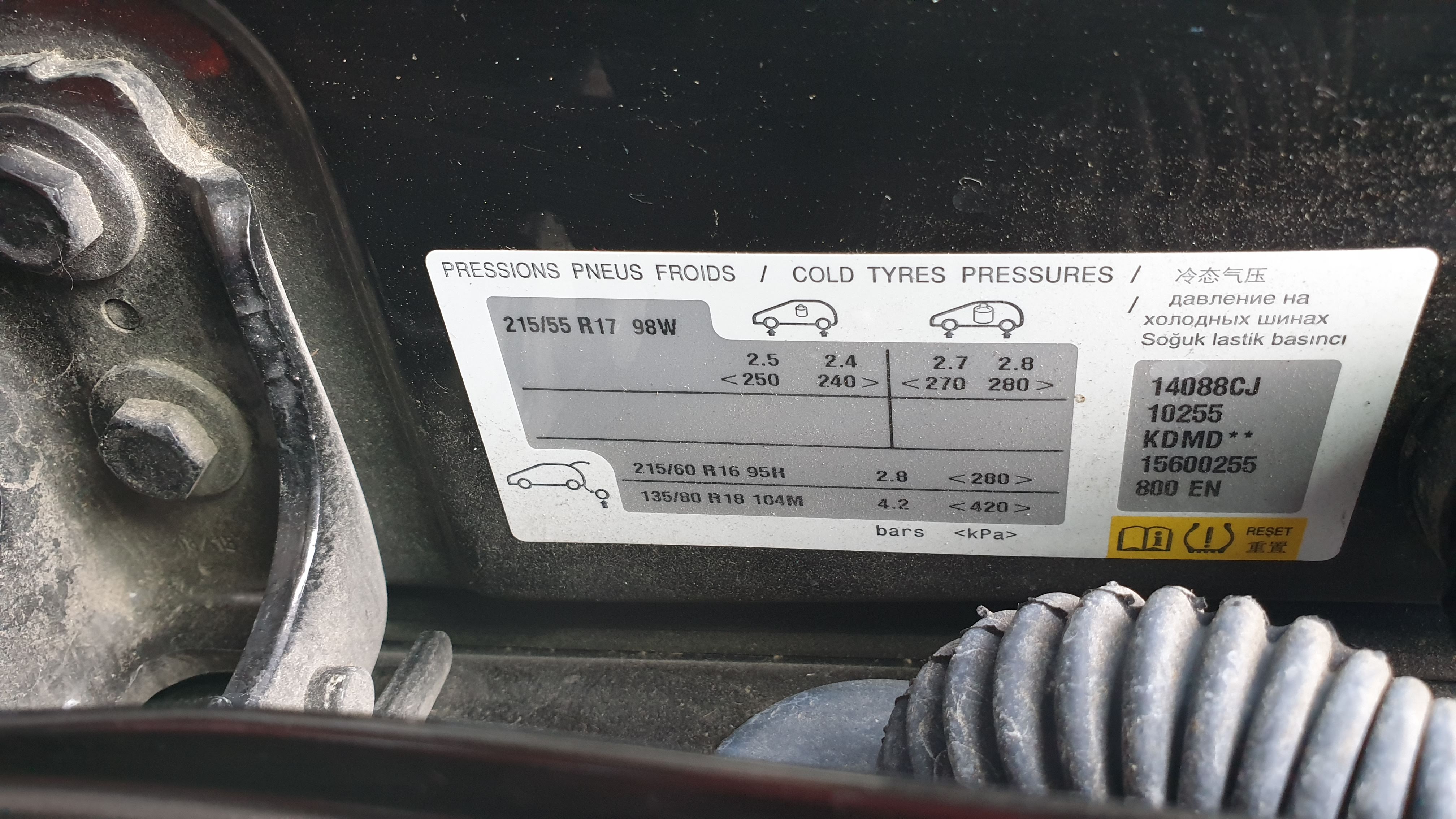

baffy Odesláno 26. únor 2021 Odesláno 26. únor 2021 (upraveno) Predný stlpik u vodiča ? 14088 Upraveno 26. únor 2021 uživatelem baffy Citovat

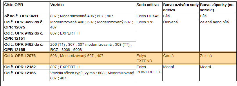

Multiplex406 Odesláno 26. únor 2021 Odesláno 26. únor 2021 (upraveno) Ještě nějaké info 508 - B1KT0102P0 - Vývojová změna _ Aditivum pro systém filtrování pevných částic.pdf Upraveno 26. únor 2021 uživatelem Multiplex406 slimboy ohodnotil 1 Citovat

E_DDT Odesláno 26. únor 2021 Odesláno 26. únor 2021 @baffyDíky, na ten štítek jsem čuměl, ale nenapadlo mě, že to je ono. Čekal jsem sólo 5-ti místné číslo bez písmenek. Takže já mám 13108. @Multiplex406 Tak to jsi mi pomohl, teď už jsem z toho zase jelen. V tom dokumentu vůbec není uvedený ten Extend, ale také tam vůbec není uveden Peugeot 508. Přijde mi, že to je nějaký hodně starý dokument. Takže zatím beru, že tam patří Extend, ale ještě ověřím barvu a pak zkusím poslat dotaz do Peugeotu, snad mi odpoví. @Xantik Ano, jsou to Radslavice u Přerova. Díky za nabídku, kdybych, nevěděl, určitě se ozvu. V záznamu chyb mám : Celkové množství aditiva usazené ve filtru částic : 0800000 mg. Tzn. že bych do Diag měl nastavit 800g ? Je to přiměřená hodnota při nájezdu 178tis. km ? Přijde mi to docela dost. Citovat
Multiplex406 Odesláno 26. únor 2021 Odesláno 26. únor 2021 Před hodinou, E_DDT napsal: vůbec není uveden Peugeot 508 je tam uvedeno všechna vozidla a je to rozlišeno dle OPR kodu což je vlastně přesný datum výroby zakodovaný do 5 číslic. dokument bude tak 2010-2011 jinak 13108 = 28.9.2012 Citovat

E_DDT Odesláno 26. únor 2021 Odesláno 26. únor 2021 @Multiplex406No to bude starší. Píše se tam: "POZNÁMKA : Od 15/07/2010: Aditivum EOLYS 176 již nebude při objednávání ND k dispozici." A určitě ten dokument vyšel z nějakém předstihem, tzn. minimálně začátek 2010, možná i dříve. A v tabulce je "Všechny typy do OPR 9492 a Všechny typy mezi OPR 9492 a 12110 (12166)". Ani do jednoho nespadám, nikde jinde se 508 neuvádí. Podle mě se v té době 508 ještě nevyráběla. Ale určitě dle VIN to bude nejjistější. @Xantik50 g? Co je tedy potom ta hodnota 0800000 mg? Citovat

ChouLu Odesláno 27. únor 2021 Odesláno 27. únor 2021 na 508 jenom potvrzuješ doplnění nádobky a to buďto v jednotce motoru, nebo v jednotce motoru a jednotce aditivace, pokud je jím vůz vybaven. do 508 od OPR 12076 patří Extend, nic jiného a ta tabulka je aktuální.. není tam co doplňovat Citovat
E_DDT Odesláno 27. únor 2021 Odesláno 27. únor 2021 Ano chápu, že aditivum se jen potvrzuje, ale FAP, tam se ta 0 musí vyloženě napsat a ještě se k tomu dost složitě proklikat. A to video je z 508, tak beru, že to tak je. Taky to tak chápu, že jedině Extend a jestli myslíš tabulku od @Xantik, tak ta je aktuální. Já se ale bavil o tabulce v dokumentu od @Multiplex406, tam 508 vůbec není. Jinak jsem se teď byl dívat, jakou barvu mají koncovky a js ou zelené. Nicméně vy jste tu nádobku někdo plnili v domácích podmínkách? Když to zvednu zvedákem na výměnu kol, tak tam nestrčím ani hlavu, ne tak abych tam napojoval nějaké hadičky. A popravdě řečeno, nepodařilo se mi sundat ani ten plastový kryt, protože ta matička tam je úplně zarostlá. I jsem to stříkal WD40 a nic. Na vnitřní straně je zase nějaký plastový mechanizmus, ale tam sotva strčím ruku s foťákem, takže to vypadá, že mě návštěva servisu asi nemine Citovat
