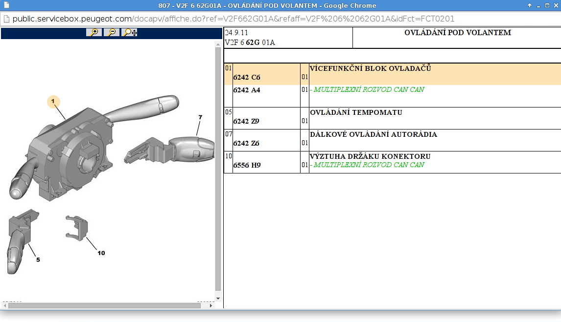

ladoga Odesláno 19. únor 2017 Odesláno 19. únor 2017 Dobrý den, začíná mně blbnout levá páčka ovládání světel, vypíná se mhlovky a samé přepne dálkové na blízko.Dá se vyměnit samotní páčku,nebo musím vyměnit celý modul.Děkuji Citovat
Havlicek.Lukas Odesláno 19. únor 2017 Odesláno 19. únor 2017 Jak vidíš na obrázku SB jen celý modul, a někdo tady páčky opravuje Citovat

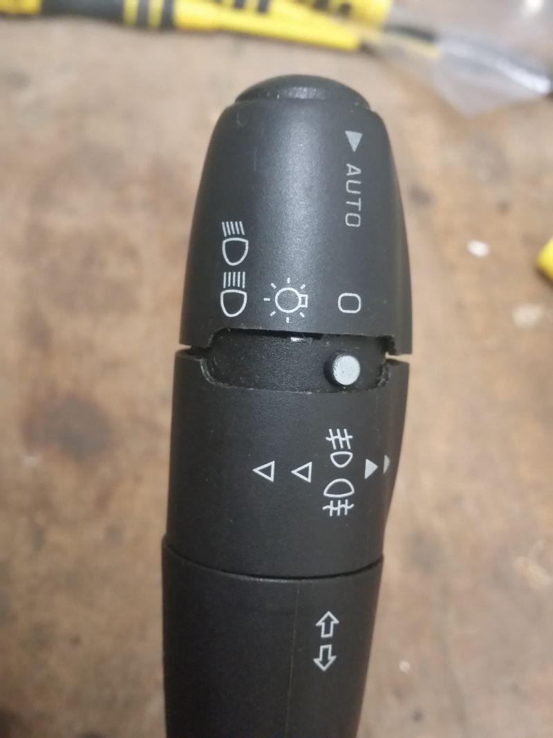

kavol Odesláno 20. březen 2018 Odesláno 20. březen 2018 tak když se tu nikdo nesvěřil, jestli na opravu padajících dálkovek/mlhovek stačí jen ta páčka, tak jsem se rozhodl to zkusit sám, když mi to teď číňan nabízel za pouhých $8.5 a koruna posílila :-) akorát nemůžu dohledat, někde tu byl obrázkovej návod, jak se dostat na COM2000 ... zkoušel jsem hledat nejen pod 807 ale i v servisu, "páčka/y" nebo "com2000" a nic relevantního nevidím ... nemá někdo prosím odkaz? Citovat
Pe.Tr Odesláno 21. březen 2018 Odesláno 21. březen 2018 Zespod volantu jsou dva torxy, tim sundas kaplicku s budikama a spodni kryt. Pak plochym sroubovakem zezadu volantu jsou dve diry a vnich drat ktery musis sroubovakem zatlacit dostrany, tim uvolnis airbag, prvne jednu stranu ta pujde lip a apak druhou. Stim se budes chvilku prat. Nemas nauceny grif a hlavne nevis jak to uvnitr ten mechanismus vypada a pracuje. Podruhe uz to pujde rychlejc Odpojis dva konektory bagu a jeden na klakson, pak tak bude 55 torx na sundani volantu. Doporucuji pred sundanim volantu a comu jednak volant natocit s kolama do roviny a druhak odpojit baterku. Z comu odpojis vsechny konektory, a na krku rizeni najdes sponu na desitku golu. Tu povolis. Pak jen je potreba com stahnout z krku rizeni, na to potrebujes plochej sroubovacek jsou tam zvrchu a zespoda na krku plastove zarazky. A mas to venku. Kdyby neco tak me tu oznac. A pomuzu kdyby bylo potreba. Citovat

kavol Odesláno 18. březen 2020 Odesláno 18. březen 2020 tak téměř po roce jsem se konečně dostal k tomu, abych nechal vyměnit tu páčku světel ... kupoval jsem od Číňana, viz výše, a mohu potvrdit, že problém s padáním dálkovek a mlhovek to řeší, takže netřeba celý drahý modul (ovšem, jak známe naše auta, nezaručuju, že stejné příznaky nemůže mít jiná závada, kterou to nevyřeší - prostě jen říkám: mně konkrétně to pomohlo) ovšem teď s tím mám jiný problém, a to že mi nesedne do ruky přepínání blinkrů, a hlavně že se pravý nevypíná bohužel borci, co to dělal, to omlátit o hlavu nemůžu, protože si jí mezitím namlátil sám ... a samozřejmě nevím, jestli je to chyba čínské páčky nebo toho, že ji nějak špatně usadil; já do toho nepolezu, při své šikovnosti si na sundavání volantu atd. netroufnu Citovat
