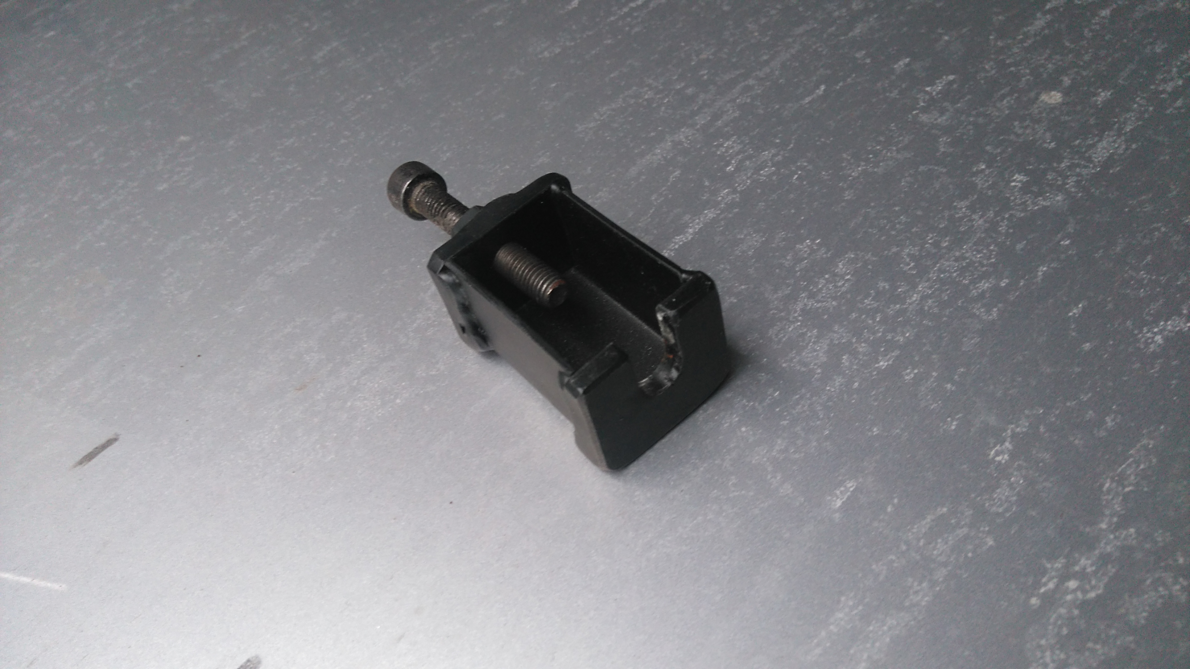

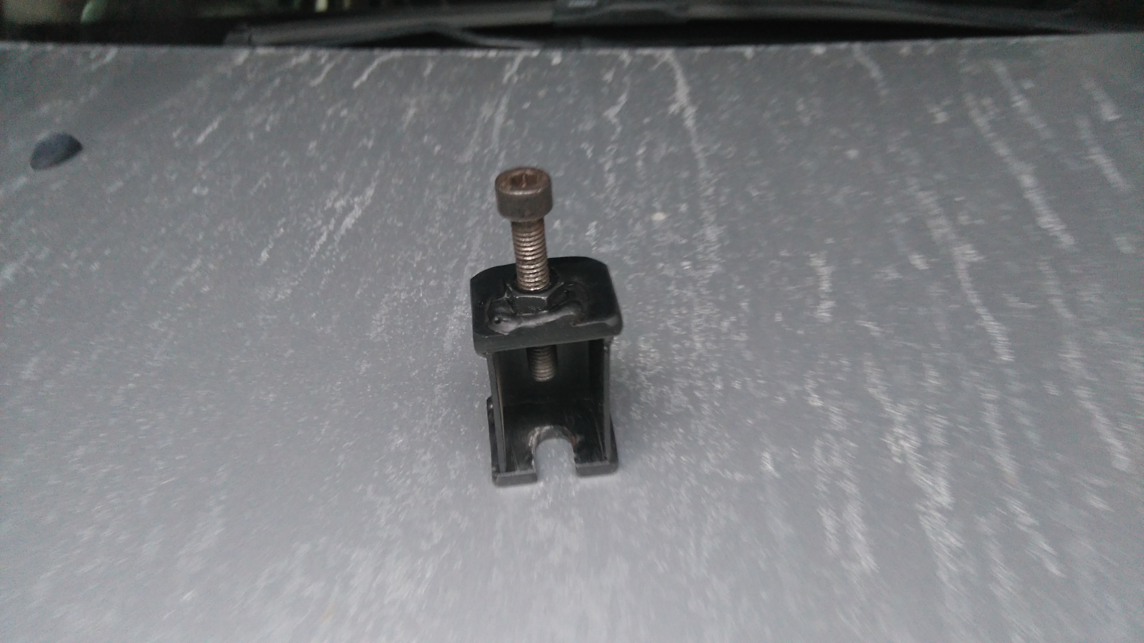

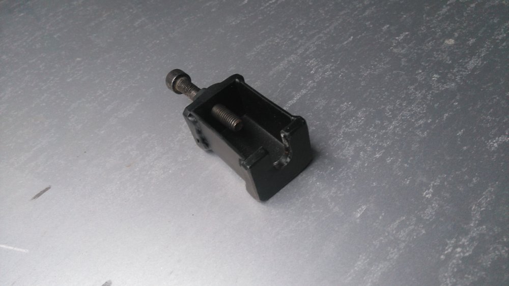

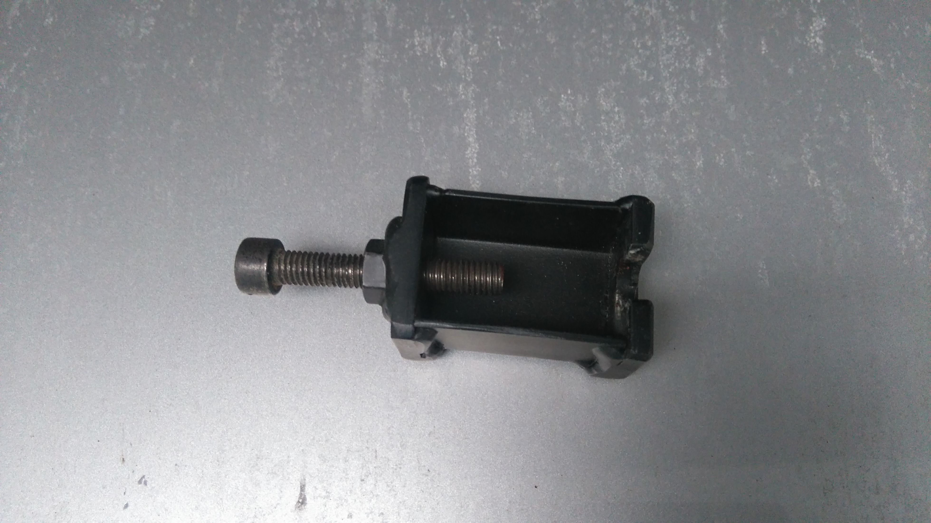

pajas502 Odesláno 19. leden 2017 Odesláno 19. leden 2017 Zahřívat a řezat ? Jak píše Gabi. Vyrobil jsem si stahováček, je jednoduchej a funguje i na přední ramínka steračů. Ale každý podle svých možností Citovat

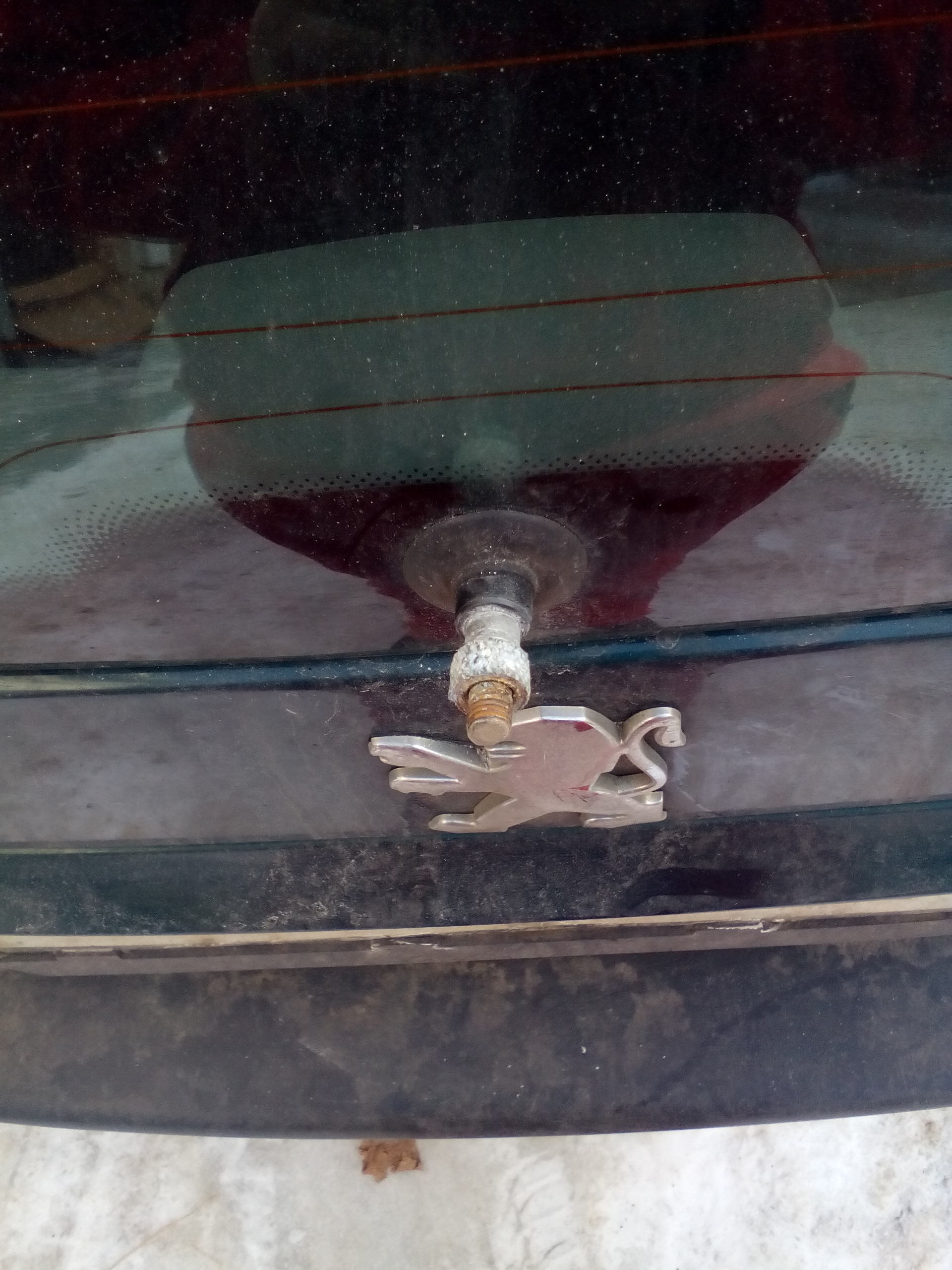

pupicek18 Odesláno 20. leden 2017 Odesláno 20. leden 2017 je tu prosim nekdo,kdo by mi mohl poradit? nejaky sikula mi urval zadni sterac, zustal mi tam jen vnitrek ze zadniho ramene(tisicihran ve tvaru kuzele),ktery nejde sundat. co s tim? Citovat

Míla72 Odesláno 20. leden 2017 Odesláno 20. leden 2017 Ahoj filber, pokud ten kroužek ještě nemáš dole ... Já to dělal také. Ramínko bylo podomácku slepené, opravené. Nelíbilo se mi to a tak jsem skončil tam, kde ty. Jasně WD40 ... Okamžitě nezabralo. Ale jedna důležitá věc. Ten kroužek je z měkého kovu. Vzal jsem kombinačky a zkoušel protočit. Nešlo to ... A tam jsem stisknul víc ty kombinačky a čelisti se zaryly do kroužku. Najednou jsem viděl, jak tím tlakem se na jedné volně straně kroužek mírně pohnul. Tak že jsem povolil, kleště dal 90°a zase stisknul. Takhle jsem to udělal párkrát a kroužek jsem pohodlně sundal. Očista dráťákem a šel tam nový, přímo odtud: https://www.pietro-eshop.cz/katalog/cz/levne-autodily/sterace/zadni/produkt/sterac-zadni-raminko---peugeot-307-sw-kombi Citovat

ozzy56 Odesláno 20. leden 2017 Odesláno 20. leden 2017 stahovák se asi vyplatí někomu, kdo se kutěním kolem aut zabývá (nebo živí), ale když se má sundat jedno rameno, je vyrábění stahováčku zbytečné už jsem viděl i origo stahováky dokřivené, ten hliníkový díl na hřídelce opravdu fest drží Citovat
pajas502 Odesláno 20. leden 2017 Odesláno 20. leden 2017 (upraveno) Nechtěl jsem použít žádné násilí na demontáž ramínka tak jsem si stahováček vyrobil v práci, zabralo to cca 30min. Auta v rodině jsou 2 a občas si ho i půjčí někdo ze známích. Ještě mě nezklamal Upraveno 20. leden 2017 uživatelem pajas502 Citovat
jarokare Odesláno 20. leden 2017 Odesláno 20. leden 2017 Jsi šikovnej , ale než bych se s tím vyráběl , tak to radši naříznu a sundám to v pohodě - otázka 3 minut . Citovat
pajas502 Odesláno 20. leden 2017 Odesláno 20. leden 2017 No vidíš a já tím bazmekem v pohodě sundám celé ramínko bez poškození a o to mi šlo Citovat
jarokare Odesláno 20. leden 2017 Odesláno 20. leden 2017 To jo , ale dotaz byl , jak sundat hliníkový střed z ulomeného ramínka . Samozřejmě je lepší sundat ramínko celé pěkně vyrobeným stahovákem Citovat
pajas502 Odesláno 20. leden 2017 Odesláno 20. leden 2017 No vidíš a právě ve 2 případech jsem sundaval právě zmiňovaný zbytek ramínka svým výrobkem, je mi ale jasné že ne každý ho má . Potom beru ten postup pomačkání kombinačkama Citovat
Míla72 Odesláno 20. leden 2017 Odesláno 20. leden 2017 pajas502 = Možná jsem měl SIKY nebo malý hasák kvůli tlaku přes páku. Jde o ten tlak na měkký kov. Hřídel z motorku je tvrdá a drážkovaná, ta se tlakem nepoškodí. Je jasné působit jemně a v ose, aby jak bylo zmíněno neprasklo sklo. Nic náročného. Jinak osazení nového stírače je z mosazi. Krásně se kousne na hřídel motoru stírače. Moje zkušenost, nic víc. Citovat

Milhausekkk Odesláno 5. únor 2017 Odesláno 5. únor 2017 Ahoj, já měl nějaký rok zpátky stejný problém. Kroužek byl hodně měkký, vzal jsem to pilníkem až k hřídelce, pak zmáčkl kleštěma a bylo to. Práce ani ne na půl minuty v mém případě Citovat
