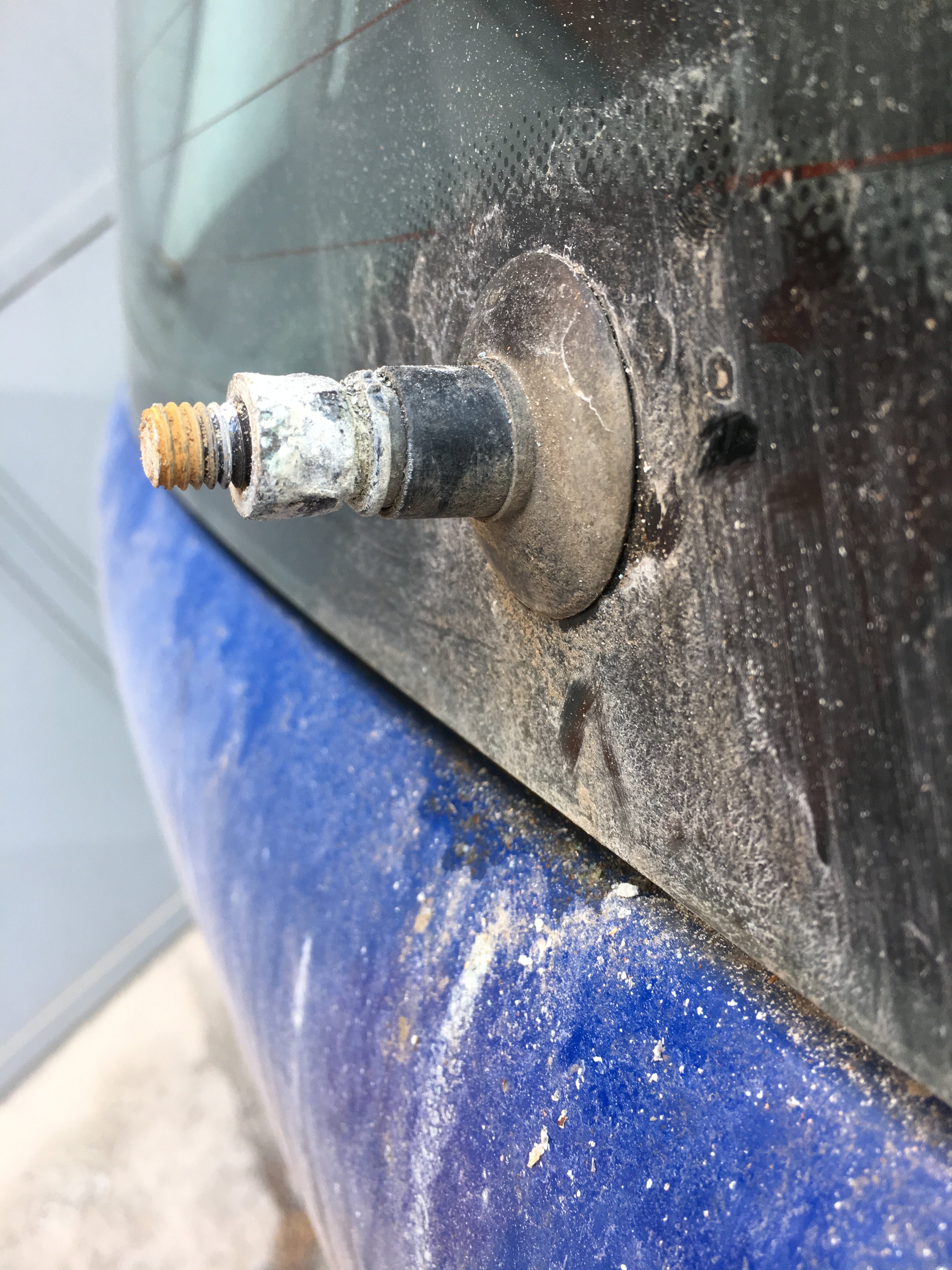

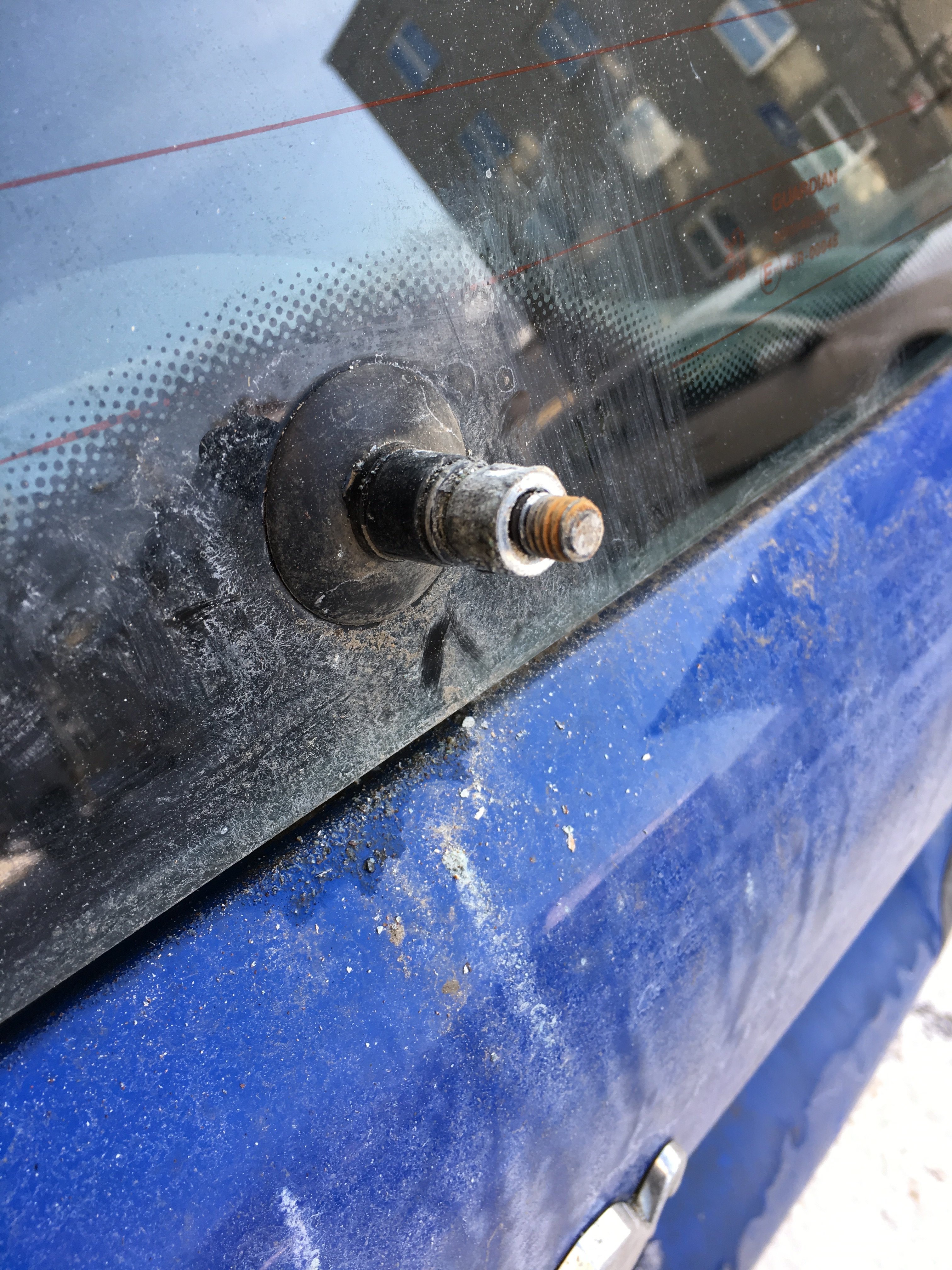

filber Odesláno 19. leden 2017 Odesláno 19. leden 2017 Dobrý den, Mám problém, vylomil se mi zadní stěrač, tak jsem objednal nový, matku jsem sundal ale ještě na tom závitu něco je a nevím jak to sundat, zkusil jsem za to vzít sikovkami a bojím se, že bych to urval. Tak se ptám na rady jak to sundat? Potřebuji to sundat z důvodu aby byl delší závit a mohl jsem osadit rameno stěrače. Přikládám fotografie Dekuji předem za informace Citovat
jarokare Odesláno 19. leden 2017 Odesláno 19. leden 2017 To je vnitřní hliníkovej kroužek z ramínka , přikrej nějakou dekou okno a opatrně ho odbruš flexou nebo nařízni pilovým plátkem , než tam dáš nový ramínko , tak to mázni , příště půjde dolů líp Citovat
Tony Stark Odesláno 19. leden 2017 Odesláno 19. leden 2017 (upraveno) Taky jsem nad tím poprvé přemýšlel, vzal vedečko, nastříkal, sikovky a jedním tahem to bylo dole. Ale tento postup je na vlastní riziko a neponesu vinu za možné následky - prasklé zadní okno. Jak vypadá ten chvat jsem našel na youtube. Upraveno 19. leden 2017 uživatelem Tony Stark Citovat
ozzy56 Odesláno 19. leden 2017 Odesláno 19. leden 2017 (upraveno) nene, rozřezat, hřídelku očistit ocel. kartáčem, namazat, nahodit nové rameno, ,jak radí -jarokare- Upraveno 19. leden 2017 uživatelem ozzy56 Citovat
filber Odesláno 19. leden 2017 Odesláno 19. leden 2017 Díky za tipy, ale radši se přikloním k zahřátí a naříznutí Citovat
jarokare Odesláno 19. leden 2017 Odesláno 19. leden 2017 před 2 hodinami, filber napsal: Díky za tipy, ale radši se přikloním k zahřátí a naříznutí Když to budeš řezat , tak se to zahřeje samo Citovat
