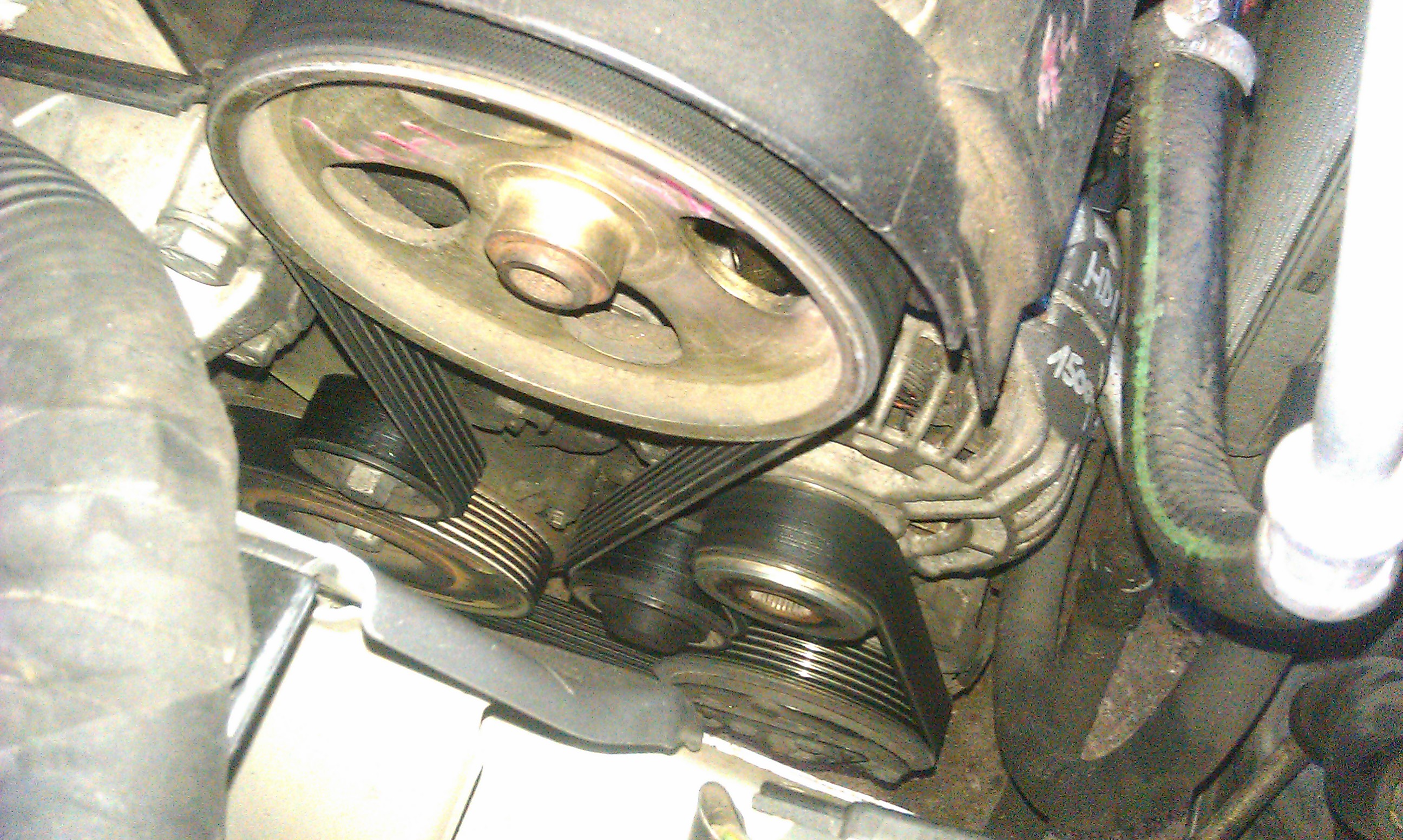

trucker1245 Odesláno 31. prosinec 2016 Autor Odesláno 31. prosinec 2016 Měnily tenhle řemen, vodní pumpu a kladky, zbytek - řemenice jsou tak jak byli, jedna mi za studena píská... Tady ale není spojena klika s vačkou, ta je právě zakrytovaná a to bych měl mít asi hotové... z toho začínám mít lehké obavy Citovat
ozzy56 Odesláno 31. prosinec 2016 Odesláno 31. prosinec 2016 radši si nechej vysvětlit, co ti vlastně měnili--rozvody jsou důležité ten řemen na foto není rozvodový řemen, je to řemen příslušenství motoru (postaru klíňák) Citovat
trucker1245 Odesláno 31. prosinec 2016 Autor Odesláno 31. prosinec 2016 Vím, co měnily, protože vyměněné díly mi nechali a o důležitosti rozvodech jsem si celkem vědom, takže jen otázka kde a za kolik Čili mi udělali klínový řemen s pumpou... to i kdyby odešlo, není to taková tragédie, jako kdyby se mi to "potkalo"... Ještě mi prosím řekni, co s tou pískající řemenicí, nebude to alternátor - ten jsem měnil, nepomohlo - pískalo pořád. Buď to bude servo, nebo klima kompresor, sehnat řemenici nebo jen do ní ložisko? Četl jsem na tohle téma radu " Kup si normální tvrdý mejdlo a ten řemen tím mejdlem za běhu obruš.....a máš po pískání." Píská to jen přes zimní období a jen když je motor studený, jak se ohřeje tak to zmizí. Občas je to slyšet při vypnutí motoru, si to pískne. Citovat
ozzy56 Odesláno 1. leden 2017 Odesláno 1. leden 2017 (upraveno) sundej ten klíňák a budeš hned vědět, kde to píská, resp., zjistíš, který řemen (kladky) to jsou Upraveno 1. leden 2017 uživatelem ozzy56 Citovat

MJSytic Odesláno 3. leden 2017 Odesláno 3. leden 2017 Mám pocit, že v té teorii trochu plaveš Klínový, ve tvém případě drážkový řemen příslušenství je úplně něco jiného než řemen ozubený rozvodový Tebou dodané foto je drážkový řemen příslušenství. "Dělat rozvody", je přesně to, co je uvedeno na webu "peugeot-kly". Tobě asi píská některá z kladek příslušenství a to nemá s "děláním rozvodů" nic společného. Citovat
trucker1245 Odesláno 3. leden 2017 Autor Odesláno 3. leden 2017 (upraveno) Ano já vím, že tam jsou dva, ten co jsem fotil je jak píšeš, drážkový který pohání příslušenství. Ale zatím všude, kde jsem se ptal, kolik chtějí za rozvody byla otázka, jestli i s pumpou - čili jen výměnu drážkového řemene atd. Plavu hlavně v tom, sehnat servis, kde to udělají a aby za to nechtěli 12 000,- Rozvodový řemen, tenhle potřebuju vyměnit, předpokládám i s kladkami že se mění. Upraveno 3. leden 2017 uživatelem trucker1245 Doplnění Citovat

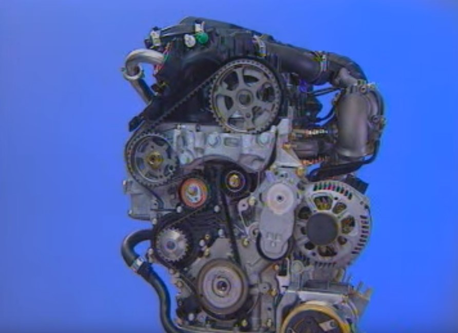

trucker1245 Odesláno 3. leden 2017 Autor Odesláno 3. leden 2017 Jednoduše řečeno, rozvody jsou zakrytované. Příslušenství (altík, klima, servo, kladky) je vše vidět. Z toho screenu (viz výše) je to jasně vidět, jen to není zakrytované. Citovat
MJSytic Odesláno 3. leden 2017 Odesláno 3. leden 2017 Na tvém druhém obrázku je to vidět obojí, ale je tam jen rozvodový řemen. Řemen příslušenství je sundaný (asi aby se to nepletlo). A teď teda řekni, co ti měnili, co ti píská a co chceš vyměnit Citovat
trucker1245 Odesláno 3. leden 2017 Autor Odesláno 3. leden 2017 Jak jsem to chápal a byl přesvědčený, že mi teda udělali klínový řemen a kladky, tak z toho začínám nevědět Já jsem ty vyměněné díly vyhodil a nepamatuju si, jaký to byl řemen - drážkový nebo ozubený. Ale vím, že tam byla i vodní pumpa a je tedy součástí rozvodu - NIKOLIV příslušenství, je to tak? Čili pokud mám novou pumpu, musím mít hotové rozvody - ozubený řemen. Pak je pískající řemen příslušenství známka, že by chtěl udělat i drážkový řemen + kladky. Ale hlavní je, že rozvody jsou OK. Pokud i teď se v něčem pletu, tak jsem ztracen Citovat
Vena garážmistr Odesláno 3. leden 2017 Odesláno 3. leden 2017 No fakt v tom máš trochu hokej a myslím si že tvé neznalosti využili v servisu kde jsi si " nechal" dělat rozvody. S rozvodovým (ozubeným ) řemenem se mění vždy všechny kladky a vodní pumpa. (vodní pumpa na obrázku je to co má tu stříbrnou plnou řemenici) při pohledu zespoda řemenice klikovky, vodní pumpa, napínací kladka(oranžovohnědý střed) vodicí kladka(černá plastová), řemenice vysokotlakého čerpadla, a řemenice vačkového hřídele. Někde se používá pojmenování řemenice někde říkají ozubené kolo. Interval výměny rozvodu motoru je specifikovaný v plánu údržby a je zde i specifikováno co se mění. Citovat
MJSytic Odesláno 3. leden 2017 Odesláno 3. leden 2017 trucker1245: Ano, teď už to říkáš správně. Vodní pumpa je u rozvodů - ozubený řemen Citovat
