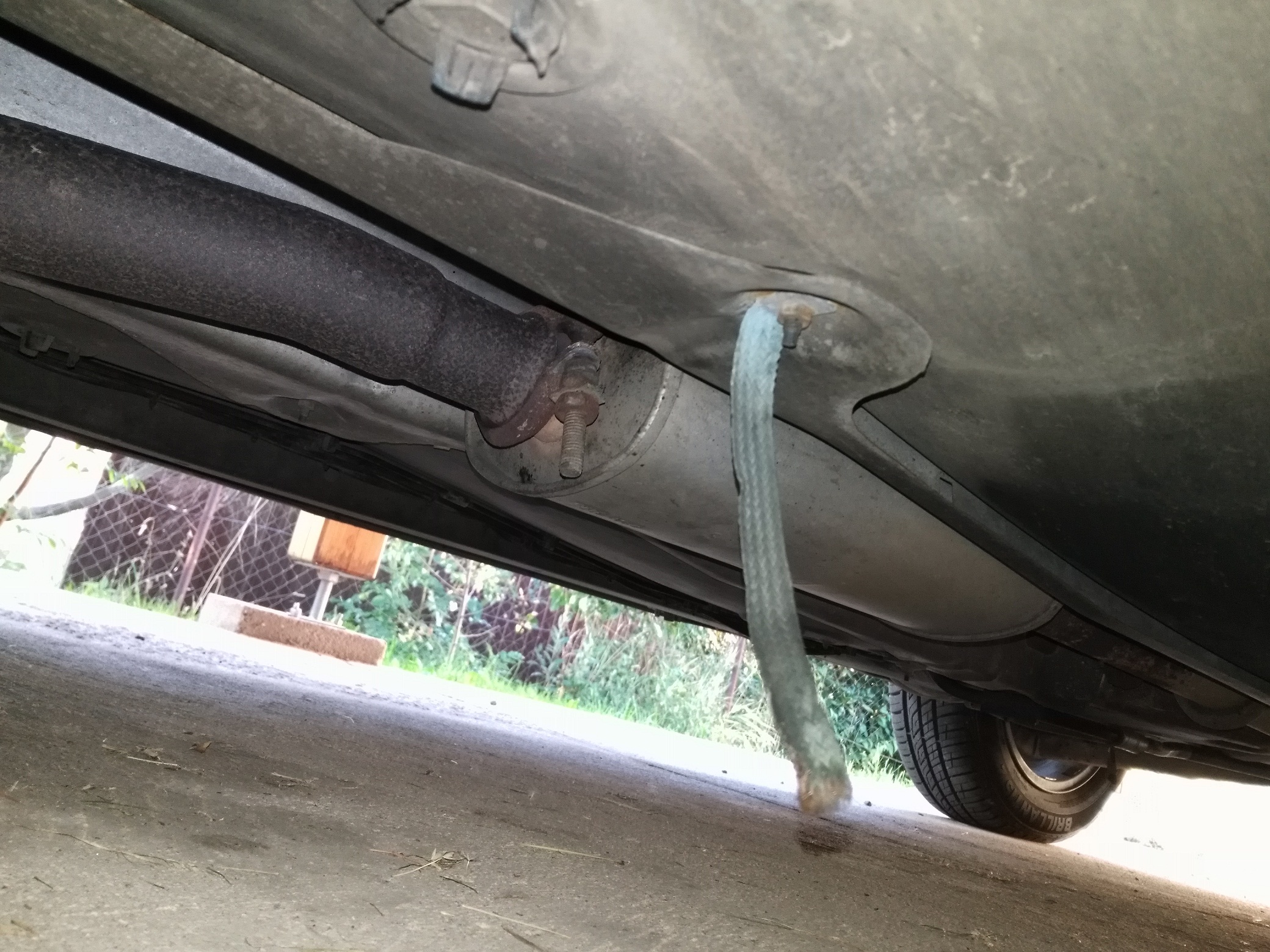

Bande antistatique de sécurité- Tak zrovna tohle to není, to je ocásek který se tahá po zemi kvuli statické elektřině.
To co je měděný zelený pod autem sloužilo k uzemění výfuku, někomu když to odstranil začalo špatně hrát radio, taky kvuli tomu se výfuk uzemňuje. Ja to taky vyhodil a žadný změny jsem nezaznamenal
Odesláno (upraveno)
Má to být dlouhé tak akorát. Za jízdy vlaje ve vzduchu, po zastavení se dotýká země (silnice) a odvede statický náboj, aby vystupujícího nekopl při vystupování.
Upraveno uživatelem P607Olda
V 3. 9. 2016 at 15:09, HonzaZ napsal:
Pánové, jenom detail, toto je ukostření, uzemnění je trochu něco jiného;).
Pravda, ale mysleli jsme právě to ukostření. Bohužel někdo napsal uzemnění :D a už se to vezlo
