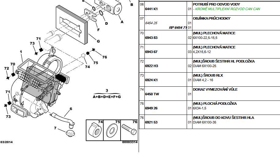

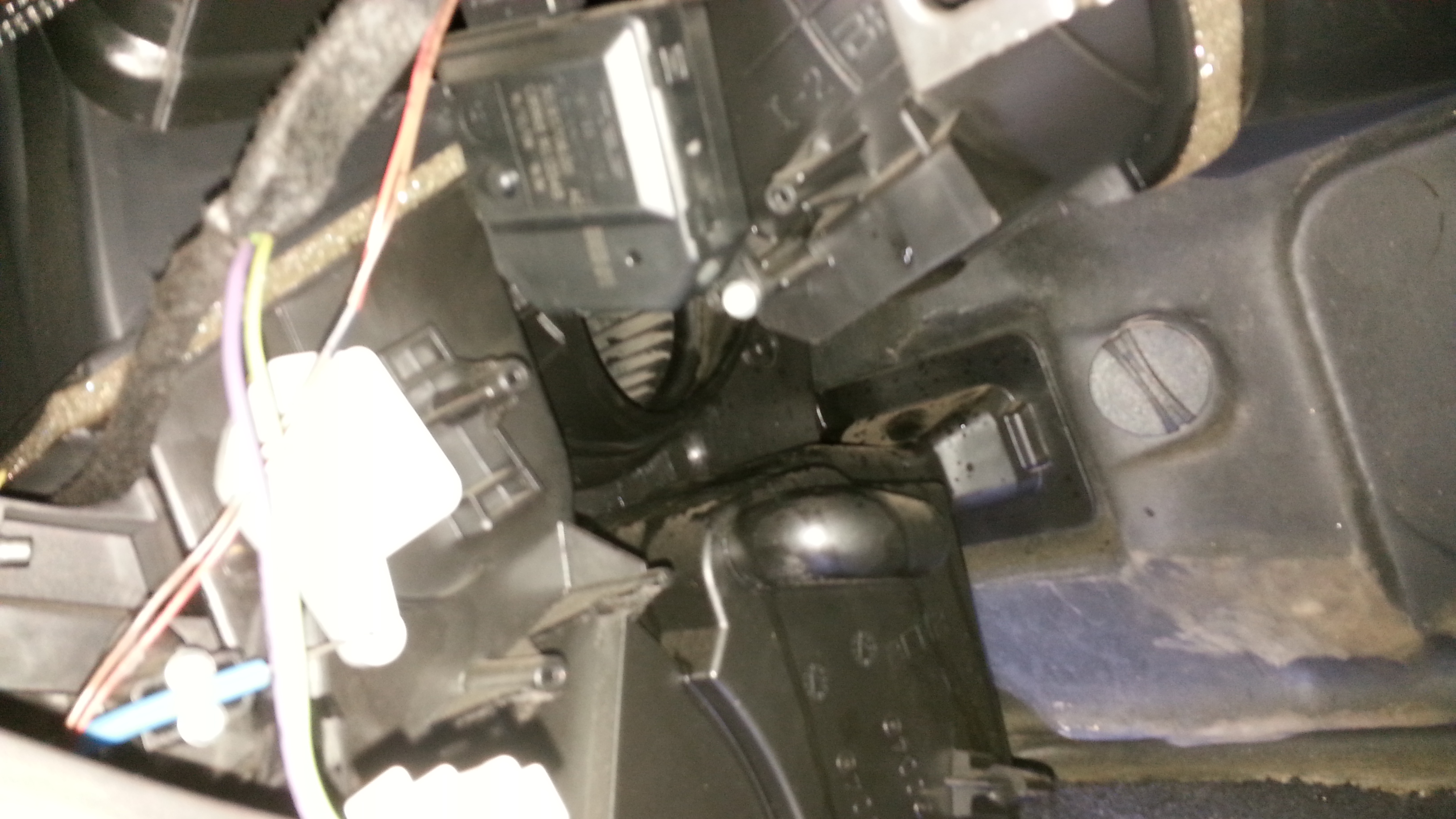

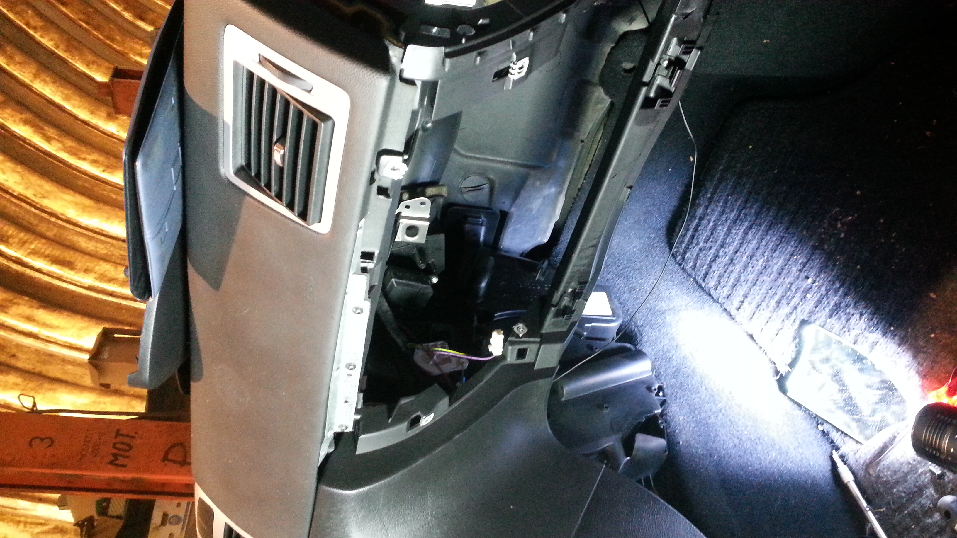

Tak já nevím. Dneska jsem měl venku velý kastlík, komplet koberec od spolujezdce (z podlahy) až ke středové konzoli, dostal jsem se a všechno jsem krásně viděl až k výměníku vody ale tu hadičku/trubku jsem tam nikde nenašel. Ten obrázek je multifunkční pro jisté modely/ročníky nebo to pro motorizace před FL?
Podle tvého VINu VF33CNFUC82118030 to ukazuje tento obrázek, anebo jiného výrobce, ale vodorovná hadička je tam taky.
Vzpomínám (z 1007), že levý (vyšší) konec hadičky musíš hledat u pedálu plynu, zespodu tělesa, a druhý konec hadičky je asi uprostřed auta.
Musíš hledat pod plastovým tělesem.
Je to hodně špatně vidět.
Nicméně - když zastavíš, tak kape voda na zem?
Odesláno (upraveno)
Takže ten svod/odvod té vody je na levé straně směrem k pedálům? Protože dle obrázku by to mělo být na pravé straně. No právě že jsem zkoušel jezdit asi hodinu s klimou a pod autem není ani kapička vody.
