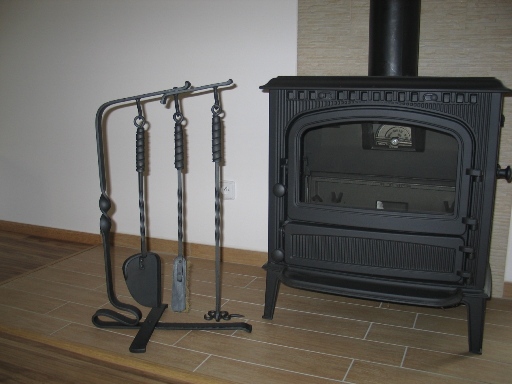

morepower Odesláno 31. srpen 2015 Odesláno 31. srpen 2015 (upraveno) mluvíš o krbových kamnech, co pořídit spíš něco takového (viz obrázek) Tyhle konkrétně jsou příliš výkonný, ale něco v menší verzi. Nemusíš pak bourat nic do zdi, jen uděláš dlažbu a foukneš tam napojení do komína. Topí to krásně do "všech stran". Já po tom, co jsem o tohle zavadil (má to kamarád), tak na nějaký krbovky prdim Upraveno 31. srpen 2015 uživatelem morepower Citovat

morepower Odesláno 1. září 2015 Odesláno 1. září 2015 Jo ale cena je někde jinde...:-) ... jestli to je reakce na ta litinová kamna, tak cenově začínaj kolem 4-5tisíc a už za ty prachy vypadaj dost dobře .... Doporučuju kamna nabo krbovou vložku "bezroštovou"...... .....Je to málo známý a málo používaný způsob topení, velice ekonomický, čistý bez popele a málo pracný. Bohužel nikdo ho nezná, ani kamnáři. to zní velmi dobře ! díky za tip není škoda, že nevidíš plameny? --- jinak musím znovu říct, že krbový kamna ani vložka mi ve srovnání s "normálními" kamny z litiny nepřijdou lepší Citovat
