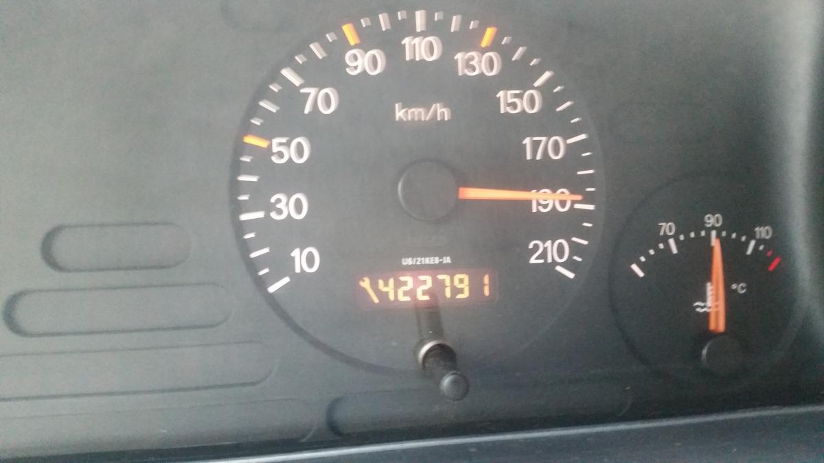

dusan2 Odesláno 25. červen 2015 Odesláno 25. červen 2015 Prepáč oddie nedá mi to ale musím sa pochváliť mne to stále ide celkom dobre Dnes som to testoval po výmene rozvodov cestou z nemecka. Podotýkam že foto je z roviny. Z kopca to bolo ešte O 10-15 km viac Citovat
oddie Odesláno 26. červen 2015 Autor Odesláno 26. červen 2015 V TP je max tuším 175, to by celkem s odchylkou tachometru odpovídalo... Já asi zkusím prohodit tu váhu vzduchu, jestli se to nějak projeví, uvidím, kdy se k tomu dostanu, fakt nemám náladu se teďka sebemíň hrabat v autě, když je hezky Citovat
