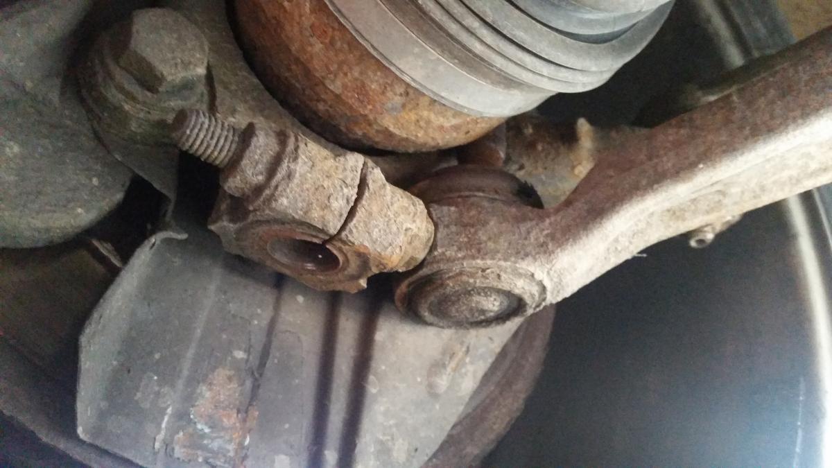

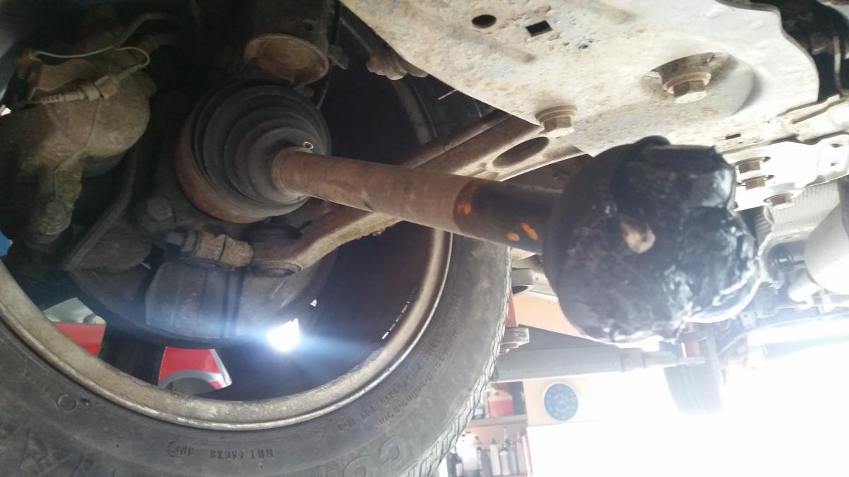

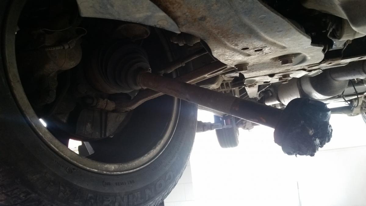

dusan2 Odesláno 5. září 2015 Odesláno 5. září 2015 Aby to nedopadlo tak ako novému majiteľovi na mojej bývalej 807. Je to asi hluchý ignorant keď to nechal zájsť až tak ďaleko Citovat
marko306 Odesláno 5. září 2015 Odesláno 5. září 2015 To chceš povedať, že toto nijak necítil a ani nepočul? Citovat
dusan2 Odesláno 5. září 2015 Odesláno 5. září 2015 Asi nie skoncil na odtahovke a cela oprava ho stala celkom dost penazi. Stacilo zavcasu vymenit ten cap. A to ze ho bolo pocut je viac ako iste Mimochodom uz som myslel ze ani nezijes. Nejako ta tu nevidno Citovat
