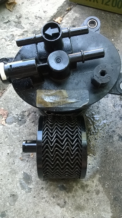

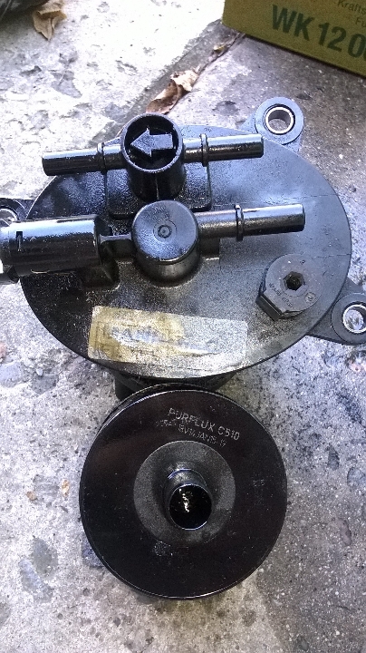

MJSytic Odesláno 29. srpen 2016 Odesláno 29. srpen 2016 Jelikož jsem o víkendu něco kutil, tak jsem se rozhodl rozlousknout palivový filtr z 508, kde jsem ho na jaře měnil. Podle informací ze servisního štítku po koupi tam byl druhou výměnu oleje (odhadem nějakých 47tis km) a vypadá takhle Nevím, jak vypadá, když je nový, ale předpokládám, že bude mít světlou barvu Zajímavostí je, že to je filtr MANN, ale filtrační vložka nese značku PURFLUX Citovat
loque Odesláno 30. srpen 2016 Odesláno 30. srpen 2016 Moj palivovy filter vyzeral podobne,čierny, napriek tomu že nová vložka je biela. Je dobré ho meniť pri každej výmene oleja,za tých pár € to stojí... Citovat
PeugeotHDi Odesláno 31. srpen 2016 Odesláno 31. srpen 2016 Tiez menim pri kazdej vymene oleja (20000km) aj palivovy filter, nic tym nepokazim a to pritom pridavam aj prisadu do nafty VIF a tiez pri vymene je taky cierny.... Hold to je ta nasa "kvalitna" a draha nafta.... Citovat
mirohrob Odesláno 31. srpen 2016 Odesláno 31. srpen 2016 Neviem prečo sa tu všetci rozčulujú, že filter po 20 až 30 tisíc kilometroch je zasraný a čierny. A aký by asi tak mal byť? Každá nafta obsahuje sajrajt. Myslíte, že nemecká alebo rakúska ten filter vyčistí? :-) Citovat
PeugeotHDi Odesláno 1. září 2016 Odesláno 1. září 2016 Nemecka ani rakuska ho nevycisti, a mozno ani nebude cistejsi ako pri pouziti tej nasej smejdovej nafty, ale skusal si uz niekedy natankovat plnu nadrz v nemecku ci rakusku? Asi nie.... Citovat

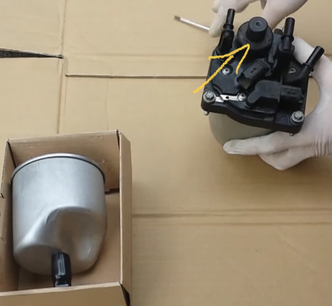

Noves Odesláno 8. únor 2022 Odesláno 8. únor 2022 (upraveno) Ahoj, Dávám foto filtru a videonavod k mému p508 s hrozný odvzdušňovákem.... Doporučuji naplnit filtr naftou, jinak při mackani přijdete o palec. Popř. Externí pumpu. Upraveno 8. únor 2022 uživatelem Noves ozzy56 a Péťa ohodnotil 2 Citovat
