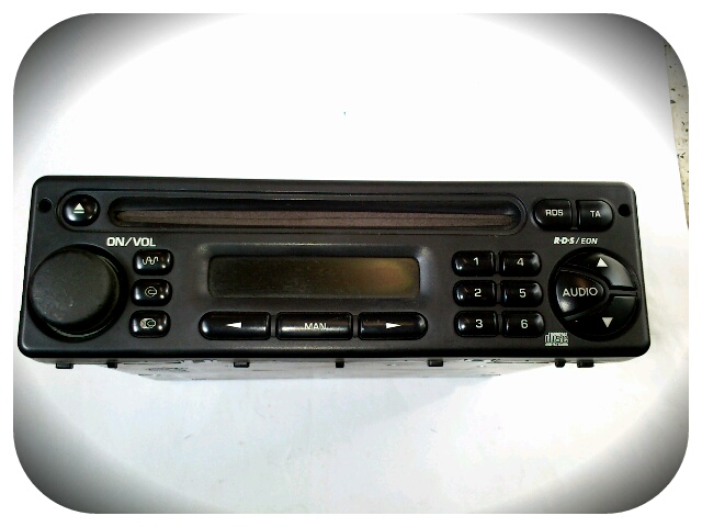

Roman Bazi Odesláno 23. květen 2014 Autor Odesláno 23. květen 2014 Už mám originál rádio. Cena 300kč. Citovat
MilanF1 Odesláno 23. květen 2014 Odesláno 23. květen 2014 Paráda, originál na CD ... ještě by to chtělo CD měnič Nevím, zda tam máš přípravu, pod zadníma sedačkama jsem kabel neviděl. Mé auto má své kouzlo, to je pravda, ale ten motor zní fakt jako mixér Zato je tichonkatý a moc nepapá Citovat

Roman Bazi Odesláno 23. květen 2014 Autor Odesláno 23. květen 2014 Medvěde,ale cd nejde. V neděli tam dám ještě nějaké originál cd, jestli to nezačne hrát. Citovat
ChouLu Odesláno 23. květen 2014 Odesláno 23. květen 2014 To je 106 rádio to mě bralo jen origo CD Citovat
Roman Bazi Odesláno 23. květen 2014 Autor Odesláno 23. květen 2014 Já zkoušel dvě originální CD, ale nic. Citovat
ChouLu Odesláno 23. květen 2014 Odesláno 23. květen 2014 Tak je KO mechanika klasika u tohodle rádia nakonec jsem 2 stejná z 106 vyhodil.. Citovat
Roman Bazi Odesláno 23. květen 2014 Autor Odesláno 23. květen 2014 A cd měnič by šel dodělat? Citovat
MilanF1 Odesláno 24. květen 2014 Odesláno 24. květen 2014 Ty vibrace a cukání způsoboval výfuk? Tohle bych nečekal, tipoval jsem nějaký silentblok (motor, rameno) nebo volnější kloub poloosy. Hlavně, že tento neduch je odstraněn. Škoda toho rádia, že nečte CD. Navíc je zajímavé, že je jiný konektor na páčku pod volantem, ale je možné, že to rádio je z 106. Měnič na CD by měl jít dodělat, myslím, že je to modrý konektor, já na MKIII mám přípravu udělanou, pod zadníma sedačkama mám volný kabel. U mě v podstatě jenom sehnat měnič a zapojit. Citovat
Roman Bazi Odesláno 24. květen 2014 Autor Odesláno 24. květen 2014 Ano, ty vibrace způsoboval výfuk a hlavně jeho uchycení drátem na karoserii v místech, kde žádné uchycení být nemá. Rádio je z 306ky r.v. 2000. Zapojení je také špatné. Když vypnu klíček, vypne se rádio, a po zapnutí musím zadat kód. Dnes jsem vyměnil vzduchový filtr. Taky jsem koukal na zadní sedáky. On je Lukáš neodklopil, ale odlomil. Nejsou odklápěcí. Budiš mu odpuštěno;D. Budu to muset opravit. Na čerpadlo jsem nasadil prasklou objímku, na ní jsem dal stahovací pásky a natočil jsem ji na hrdlo nádrže. Tak jednou za týden pásky trochu přitáhnu. Doufám, že se hrdlo stáhne, a já tam pak natočím novou objímku. Možná se to nepodaří, ale napadlo mě, že by to mohlo fungovat. Citovat
