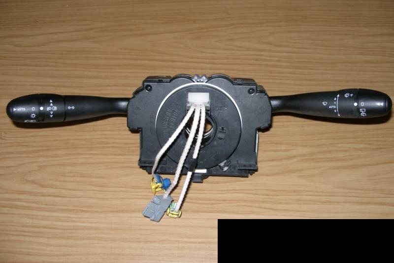

MrValicekNR Odesláno 22. květen 2014 Odesláno 22. květen 2014 Zdravím chlapci... takže som si minulý týždeň kúpil Peugeot 307 2.0 16V 100kW benzín + plyn od jednej simpatickej tehotnej pany co mala o mesiac dva rodiť. Auto bolo dovezené 2010 s nemecka majitelka ho mala 3+ roky niečo. 1. Ked startujem za studena tak auto horsie nastartuje a ked sa mi podarí ho nastartovat a je motor volnobehu akonahle pridam plin tak auto straca otacky a shasne... Ked pridám viac plinu a udrzim otacky aby nezdochol tak zacne motor strielat a ked sa zahreje ide vsetko ako ma. ptm nemam problem vypnut motor spravit si napriklad nákup a znova nastartovat tedy uz ide ako má ked je teply. Skúšal som vymeniť sviečky ale nepomohlo... máte stím skúsenosty ?? U kamaráta na PC neukazalo nic :/ 2. Včera som zistil ze je vytečené servo čerpadlo a vnom nieje ziadni olej... som do neho strcil 10cm srobovák a on suchy... Som tu nasiel návod na fore ako rozobrat a pretesnit... ale otazka je ze dovie kolko tá pani na tom jazdila takto ci uz nebude neskoro a nieje skor vhodne do kosa :/ aky servo olej tam ide ? 3.. - VYRIEŠENÉ Este sa chcem opítat ako je to stou aktivaciou automaticky zapnutích svetiel po starte motora... ako to nastavit Mám verziu 307 s roku 2003 a na packe na konci mám tlacitko auto ale manuali k autu je nakreslená iná páčka pripajam fotku pácky 4. - VYRIEŠENÉ - zly vypinač vo dverách Ešte mám otazku ohladne stahovanie okien mám trojdverové auto takze su iba 2 okná... u vodicovej strane okna ked podrzim tlacitko stiahnutia mi ho stiahne uplne dole automaticky ale na strane spolujazca musim tlacitko drzat... je to tak od vyrobi alebo zle relatko ? predtím som mal fiat bravo a tam to bolo original ze na vodicovej automatika a na spolujazcovej manual :/ som to musel prerábat. [upravil dne 23/5/14 12:21 od MrValicekNR] Citovat
fejfarz Odesláno 22. květen 2014 Odesláno 22. květen 2014 K té 3. když podržíš cca 5 vteřin to tlačítko auto tak by se mělo aktivovat automatické rozsvícení světel. Pípne to a na displeji ti to napíše nějakou hlášku o aktivaci. Deaktivace stejným způsobem. Citovat
jurias Odesláno 22. květen 2014 Odesláno 22. květen 2014 Mam feldu na LPG a to co popisuješ tak mi taky dělalo za studen anedrželo otačky, střílelo atd a za tepla v pohodě... V servisu šeštelovaly ventily, které při pohonu na LPG je třeba častěji seřizovat. Problém se tím vyřešil... Citovat
HonzaZ Odesláno 22. květen 2014 Odesláno 22. květen 2014 K bodu 3. - to je aut. rozsvícení světel za tmy. Denní svícení se dá aktivovat jedině pomocí dia Citovat
fejfarz Odesláno 23. květen 2014 Odesláno 23. květen 2014 HonzaZ vlastně máš pravdu. Jsem to zmotal Citovat
MrValicekNR Odesláno 23. květen 2014 Autor Odesláno 23. květen 2014 ako to cez diagnostiku nastavím zapinanie svetiel po starte ?? [upravil dne 23/5/14 12:22 od MrValicekNR] Citovat
fejfarz Odesláno 23. květen 2014 Odesláno 23. květen 2014 Já jsem s ní nikdy nedělal tak že nepovím na co konkrétně kliknout ale bude to něco tak jak píšeš nastavit rozsvícení světel po startu. Manželce se světla rozsvítí když otočí klíček do první polohy. Rozsvítí se kontrolky na palubce i světla a pak startuje. Citovat
kacaba12 Odesláno 26. květen 2014 Odesláno 26. květen 2014 V JEDNOTCE BSI musíš se dostat na funkci volba zákazníkem a tam najdeš nastavení autom. světel. Pokud jsi sní nikdy nědělal tak to bude trochu trvat. Mluvím o dia. PP 2000 Citovat
