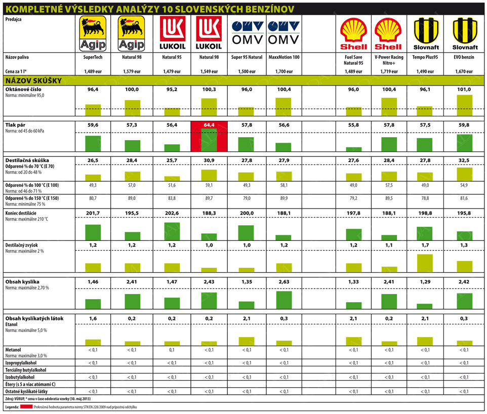

Maco82 Odesláno 26. duben 2014 Odesláno 26. duben 2014 test benzinu http://adam.azet.sk/clanky/16242/exkluzivny-test-paliv-od-auto-bildu-ktory-benzin-prepadol.html [upravil dne 26/4/14 14:42 od Maco82] Citovat

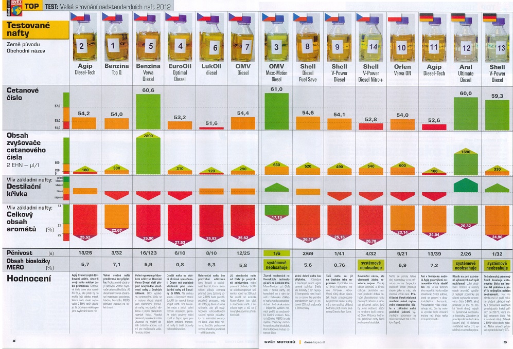

Maco82 Odesláno 26. duben 2014 Odesláno 26. duben 2014 kompletní článek zde http://www.ulozto.cz/x9rkSUh/skenovani0002-pdf [upravil dne 26/4/14 14:58 od Maco82] Citovat

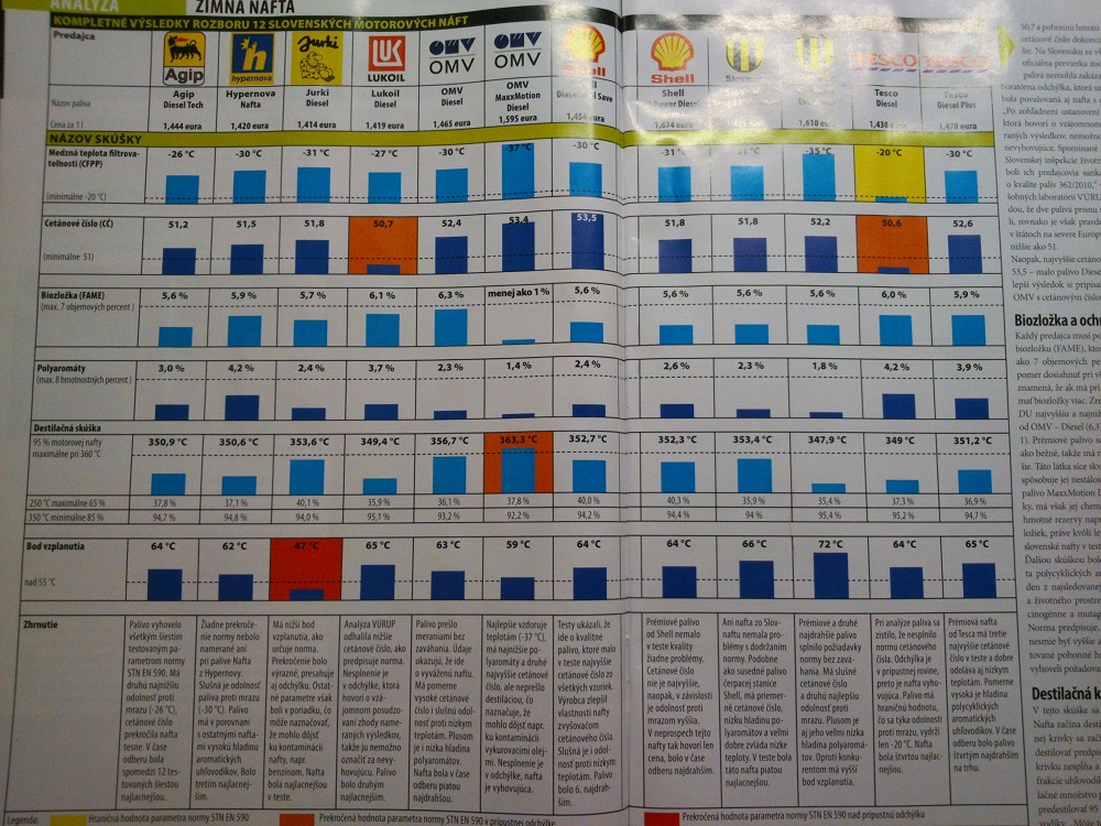

Maco82 Odesláno 26. duben 2014 Odesláno 26. duben 2014 slovensky test http://img838.imageshack.us/img838/1227/dsc02511y.jpg [upravil dne 26/4/14 14:59 od Maco82] Citovat
