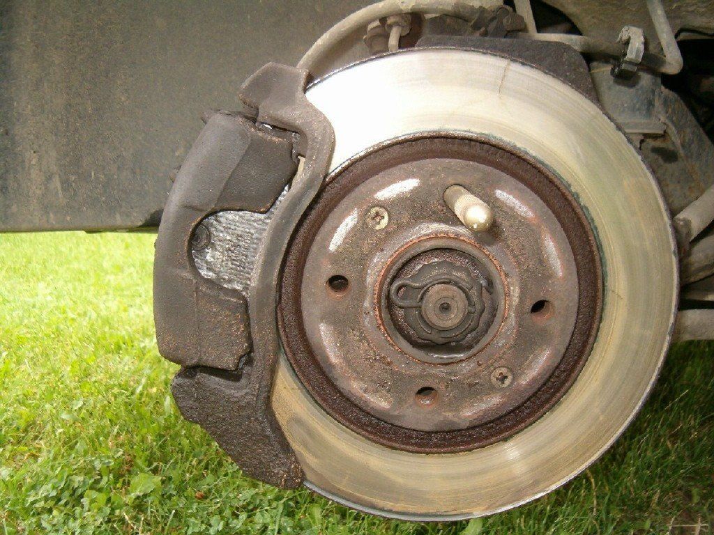

MJSytic Odesláno 19. září 2005 Odesláno 19. září 2005 Čaues, tak zase otravuju. Tentokrát je to poměrně důležitá věc, takže ... Potřeboval bych konzultovat jak se mám stavět k opotřebení destiček a kotoučů u mé 406. Podle fotek : http://web.quick.cz/MixJaySytic/406/FotkyAll/HPIM0304.JPG http://web.quick.cz/MixJaySytic/406/FotkyAll/HPIM0305.JPG bych potřeboval poradit, zda je to zralý na výměnu, nebo ne. Podle těch kabelů, co vedou k destičkám usuzuju, že tam je idikátor opotřebení, který ale zatím nesvítí. Žárovka by měla být OK, nedávno jsem je všechny kontroloval. Mám zkušenosti pouze ze š125L a tam by to bylo už na výměnu jak destiček, tak i kotoučů. Jenže u 406 nevím. Děkuji všem za názor- radu Citovat
uulik Odesláno 19. září 2005 Odesláno 19. září 2005 Nové chlazené kotouče mají tlouš?ku 20,4 mm Minimální tlouš?ka je 18 mm Některé mají vyraženou rysku na obvodě kotouče (max opotř.) jenže to je tak zrezlí ze to nejde najít. Jiný zase maj vývrt s barevným vyznačení max. opotřebení který zmizí pak se mění za nové. No a ty vodiče na kontrolu opotřebení nevím v jakém to máš stavu a zda si první majitel,mě to nefunguje tak je střihám hned při výměně a kontroluju vizualně.Některý japonci mají po sjetí obložení (pro kontrolu) pískaví zvuk ten se nedá přeslechnout. Já mám 405ku nedavno sem měnil komplet obl. P+Z na předku i kotouče,ty hodnoty mi vyčetla z katalogu na 406ku (max.20,4/ min.18 mm) Ještě k tomu fotu č.2.není ten kotouč prasklej (nahoře)neboje to nějaká skvrna? [upravil dne 19.9.05 uulik] Citovat
P607Olda Odesláno 19. září 2005 Odesláno 19. září 2005 Taky jsem zahlíd prasklinu - pak je vhodná výměna obou kotoučů. Destičky mají mít minimálně 2 - 3 mm vrstvy toho osinku nad kovem. Moc toho na fotkách nerozeznám, ale jestli máš méně než 2 mm tak měnit. Ty kontaktové indikátory často nefungují. Citovat
MJSytic Odesláno 19. září 2005 Autor Odesláno 19. září 2005 Hmm, hmm Já vím, že ty fotky nejsou ideální, bohužel ... No tak to já to asi vyměním. První majitel nejsem a brzdy jsou důležitý. Co se týká toho kotouče, tak prasklý není. Já to woplách hadicí-vodou a ta tam zrovna stejkala společně s tím rzem. Teď by mne teda ještě zajímalo, jestli to zvládnu vyměnit doma? Na shade jsme to s kámošem v poho zvládli ale u P s tím nemám zkušenosti ... Nebo to mám radši svěřit odborníkům - Vašenda? To bude možná lepší, páááč nevím, jak je na tom ještě zadek (tam jsou bubny) To zase bude pálka :roll Citovat
Pinďa Odesláno 19. září 2005 Odesláno 19. září 2005 Já to dělal s kámošem u něj na zvedáku a docela to šlo. Mám 14\" kola. Měnil jsem přední kotouče (cca 3100Kč), destičky (cca 1650Kč), zadní pakny (cca 1500Kč) a lanka ruční brzdy (cca 1500Kč), navíc ještě tekoucí váleček- takže oba (cca2 x 1150 = 2300Kč). Bylo to koupeno jako sada značky Bendix (kotouče, destičky a pakny), ale destičky tam byly zn. Lukas (v sadě Bendix), čož je slušné - ne????? Auto je bez ABS. Trvalo to cca 4 hodinky práce, jen pozor při montáži předních destiček - délka drátků (nepřehodit) [upravil dne 26/9/05 Pinďa] Citovat

Rebik Odesláno 21. září 2005 Odesláno 21. září 2005 Původně zaslal: MJSytic Hmm, hmm Já vím, že ty fotky nejsou ideální, bohužel ... No tak to já to asi vyměním. První majitel nejsem a brzdy jsou důležitý. Co se týká toho kotouče, tak prasklý není. Já to woplách hadicí-vodou a ta tam zrovna stejkala společně s tím rzem. Teď by mne teda ještě zajímalo, jestli to zvládnu vyměnit doma? Na shade jsme to s kámošem v poho zvládli ale u P s tím nemám zkušenosti ... Nebo to mám radši svěřit odborníkům - Vašenda? To bude možná lepší, páááč nevím, jak je na tom ještě zadek (tam jsou bubny) To zase bude pálka :roll Teda abych si přihrál polívčičiku, za výměnu dáš u nás tak 300-500 kč a je otázka, zda ti to stojí za případné problémy s reklamacemi i kvalitní kotouče můžou být vadné a reklamaci ti jako člověku z ulice nikdo neuzná. jinak to samozřejmě jde zvládnou na ulici, ale chce to velké kleště na pístky... Citovat
kšanda Odesláno 21. září 2005 Odesláno 21. září 2005 Původně zaslal: Rebik ale chce to velké kleště na pístky... myslíš na jejich rozhejbání? na t stačí pajcr Citovat
MJSytic Odesláno 22. září 2005 Autor Odesláno 22. září 2005 Původně zaslal: Rebik Původně zaslal: MJSytic Hmm, hmm Já vím, že ty fotky nejsou ideální, bohužel ... No tak to já to asi vyměním. První majitel nejsem a brzdy jsou důležitý. Co se týká toho kotouče, tak prasklý není. Já to woplách hadicí-vodou a ta tam zrovna stejkala společně s tím rzem. Teď by mne teda ještě zajímalo, jestli to zvládnu vyměnit doma? Na shade jsme to s kámošem v poho zvládli ale u P s tím nemám zkušenosti ... Nebo to mám radši svěřit odborníkům - Vašenda? To bude možná lepší, páááč nevím, jak je na tom ještě zadek (tam jsou bubny) To zase bude pálka :roll Teda abych si přihrál polívčičiku, za výměnu dáš u nás tak 300-500 kč a je otázka, zda ti to stojí za případné problémy s reklamacemi i kvalitní kotouče můžou být vadné a reklamaci ti jako člověku z ulice nikdo neuzná. jinak to samozřejmě jde zvládnou na ulici, ale chce to velké kleště na pístky... No tak pokud se u vás vejdu za práci do litru, tak není o čem diskutovat Myslíš, že bys mi mohl poslat do mejlu cenovou kalkulaci matroš + práce? Berme v úvahu, že se budou měnit kotouče + destičky a případně i v zadu obložení, pokud bude v pytli ... Výběr značky matroše nechám na vás. Rozumím tomu, jak Hřebík fotbalu, takže ... Něco rozumnýho v dobrým poměru \"cena/kvalita\" s kvalitou rovnocennou s origo. - nerad bych si rozbil autí, o mojí hubu mi ani tak nejde:aut Předem díky Citovat
