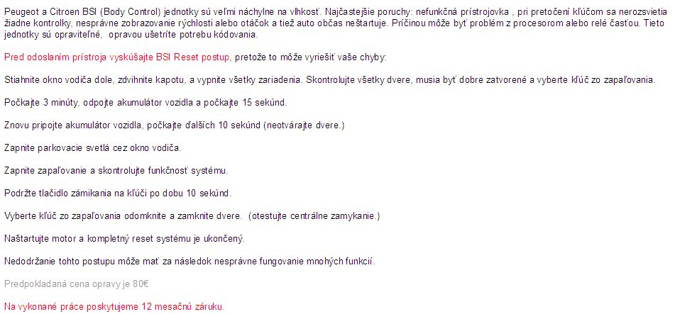

ferinko2 Odesláno 14. březen 2014 Odesláno 14. březen 2014 Urob reset BSI,tá sa celkom scvokla. Tu manuál- Citovat
CLUBMAN Odesláno 15. březen 2014 Autor Odesláno 15. březen 2014 Reset BSI nepomohl, zkoušel jsem to dvakrát, ale bez výsledku Ještě jeden poznatek, přestala svítit zelená kontrolka světel. V pondělí se budu muset objednat do servisu, zkusim zavolat FO Zábřehu, třeba budou mít na mně čas. Citovat
